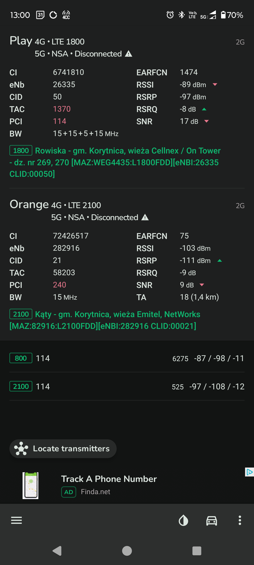

Zwracam się do bardziej wtajemniczonych o pomoc/poradę w temacie, jaki sprzęt (modem/router, anteny) kupić i na jakiego operatora się finalnie zdecydować.
Mówimy o internecie mobilnym do domu zlokalizowanego w miejscowości Bednarze, gm. Korytnica na Mazowszu. Internet będzie na dzień dzisiejszy wykorzystywany do nadzoru nad monitoringiem posesji - a docelowo do standardowego użytkowania domowego.

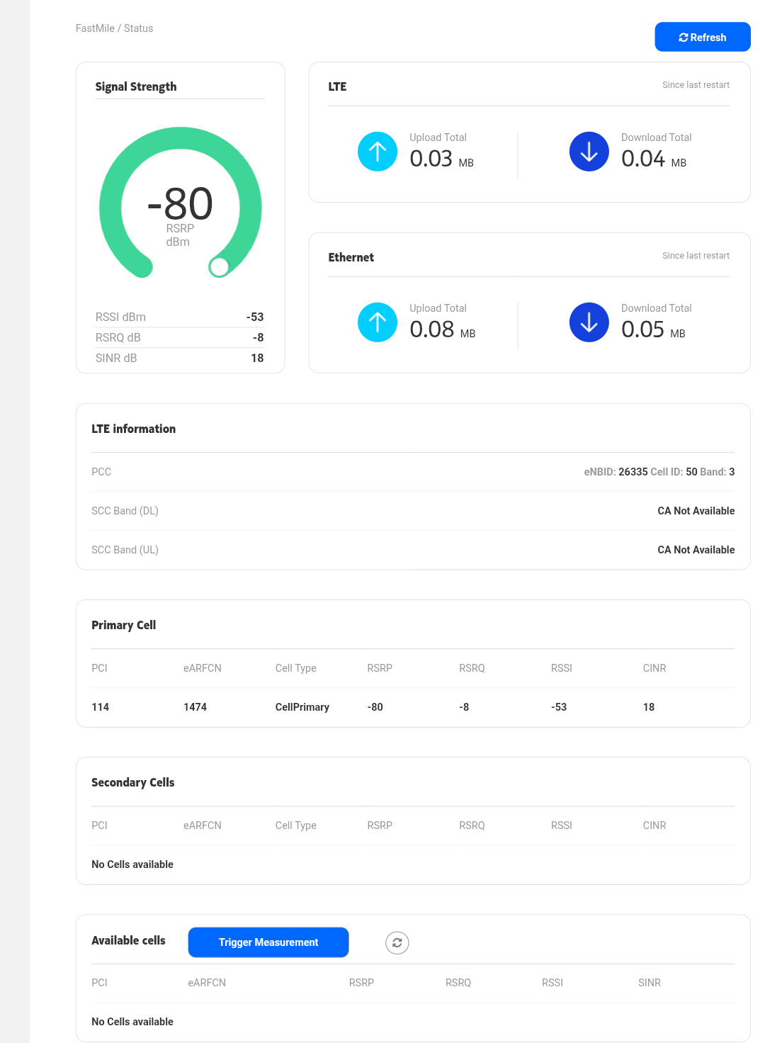

W tym momencie mam uruchomiony mały router mobilny Alcatel Airbox, do którego na próbę podpiąłem jedną kamerę Wi-Fi. Niestety dostęp zdalny przez aplikację działa bardzo słabo, mimo że do nadajników nie jest daleko. Wszelkie próby przeglądania Internetu lub próby pracy będąc na działce nie należą do najprzyjemniejszych. Korzystam z usług operatora Play. I docelowo chciałbym chyba przy tym operatorze zostać z racji tego, że mam w pakiecie dodatkową kartę do internetu mobilnego.

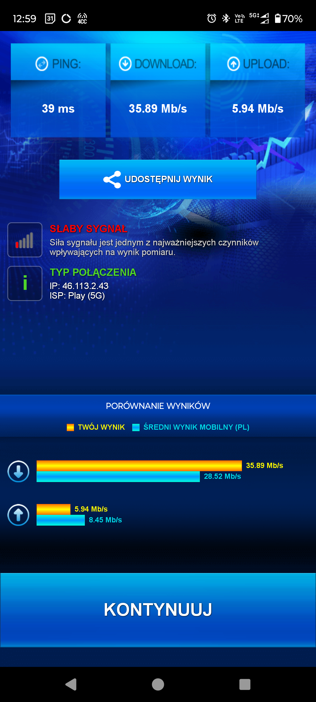

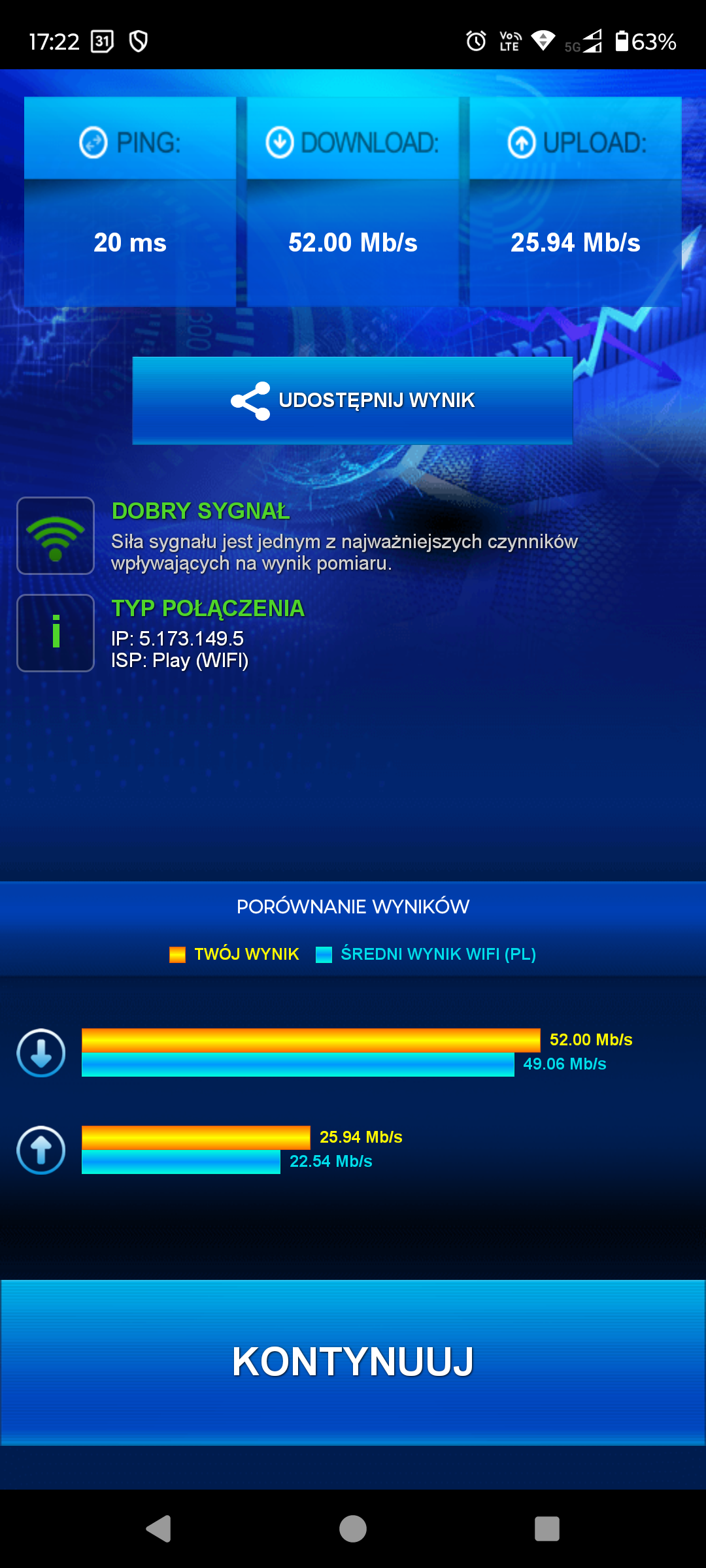

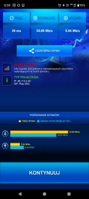

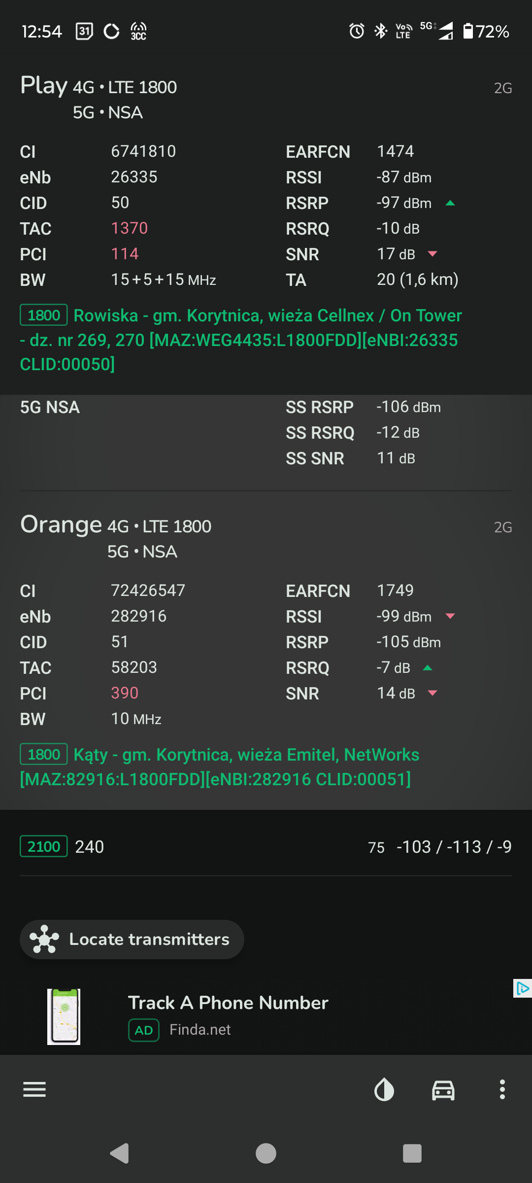

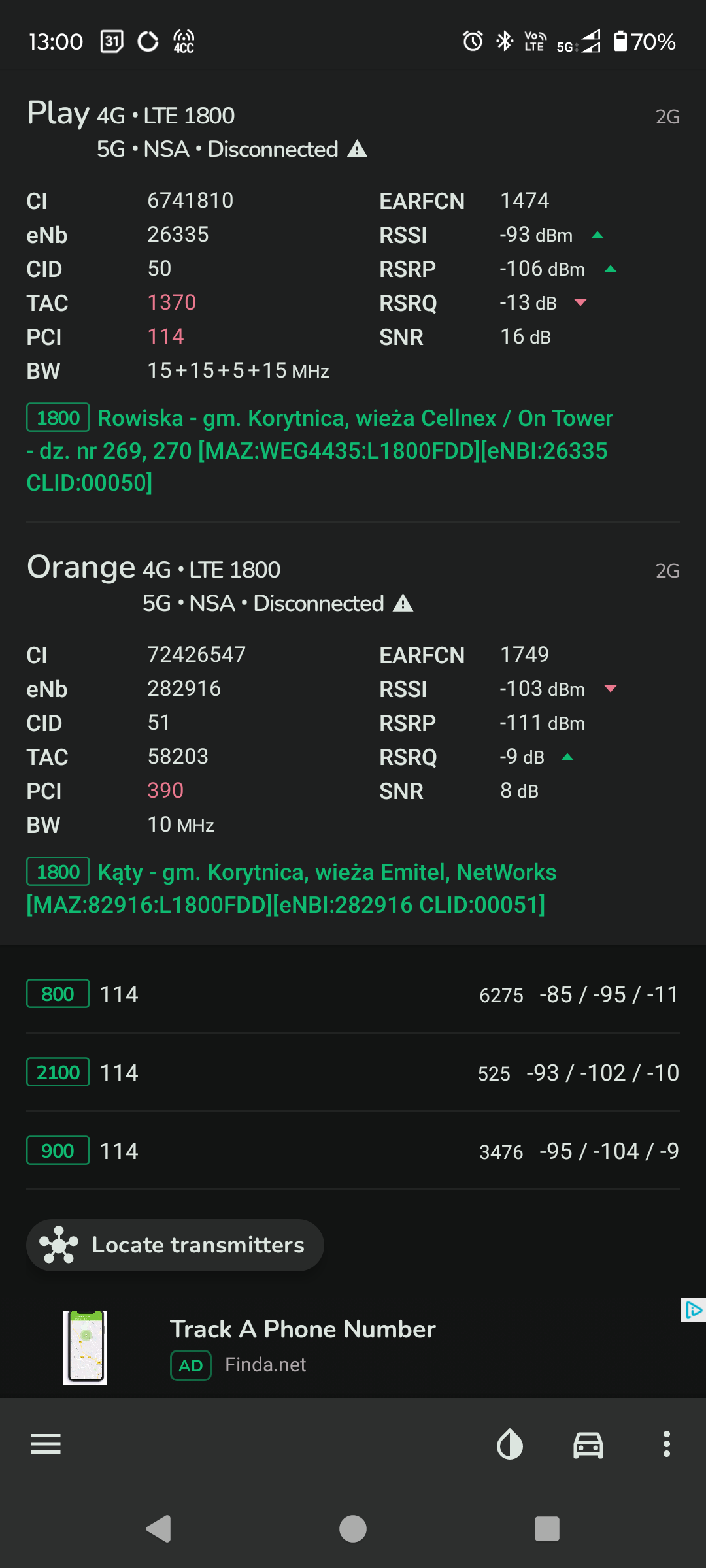

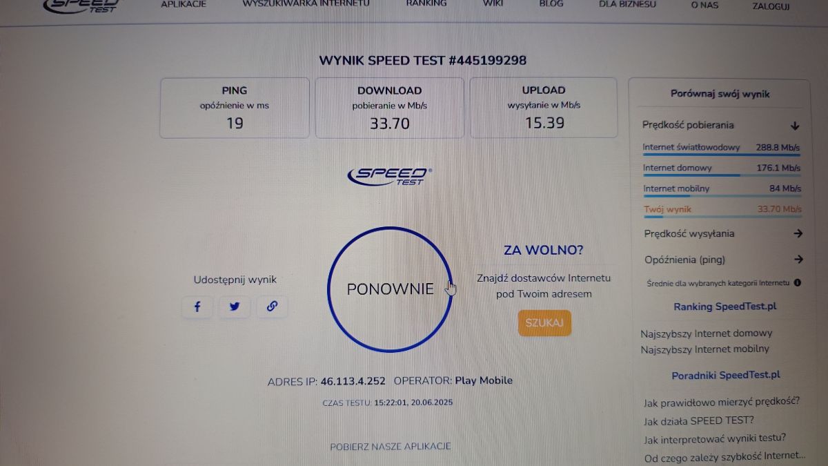

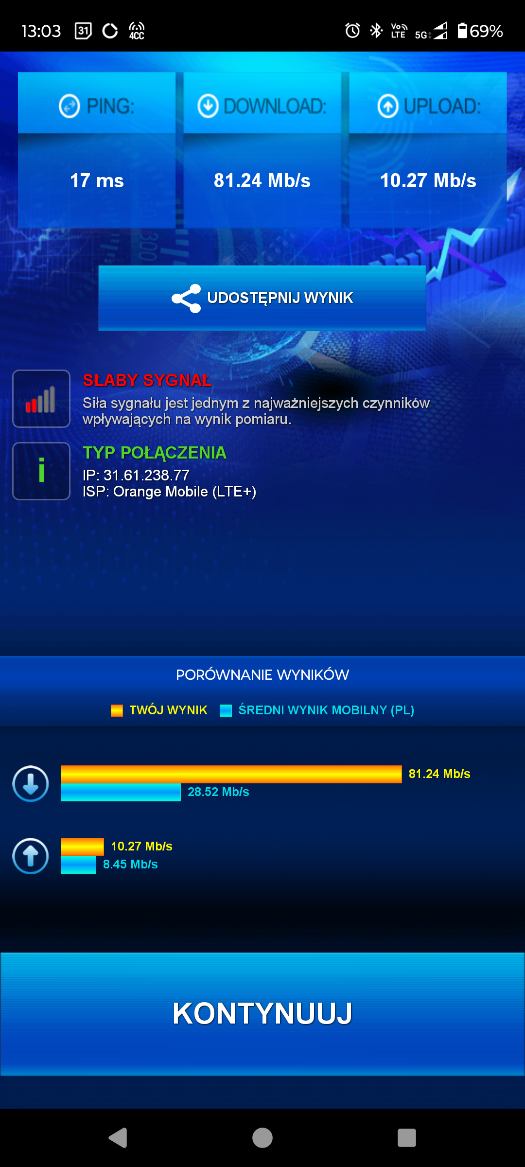

Będąc na działce zrobiłem kilka testów, o które na ogół prosicie - poniżej rezultaty.
Sieć PLAY
Sieć Orange
Lokalizacja
Sieć PLAY
Sieć Orange
