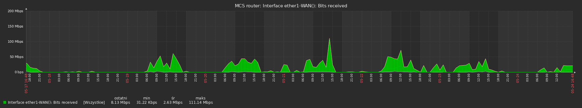

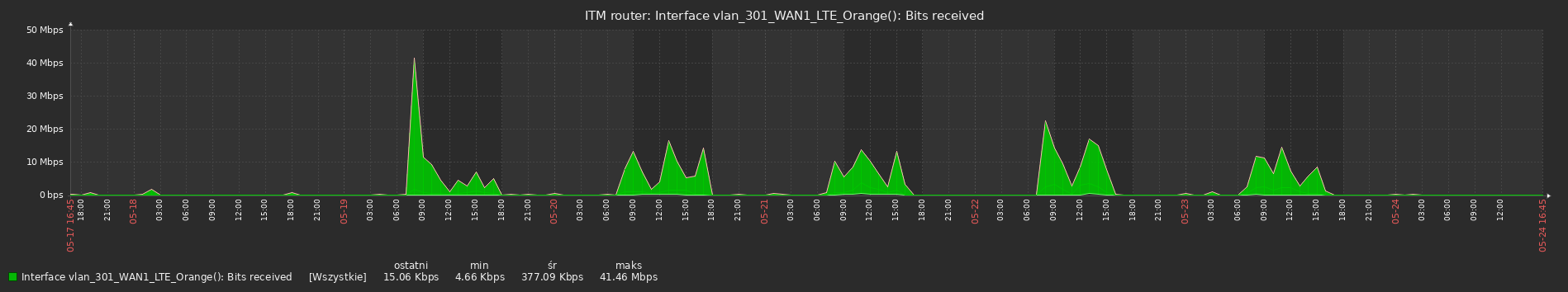

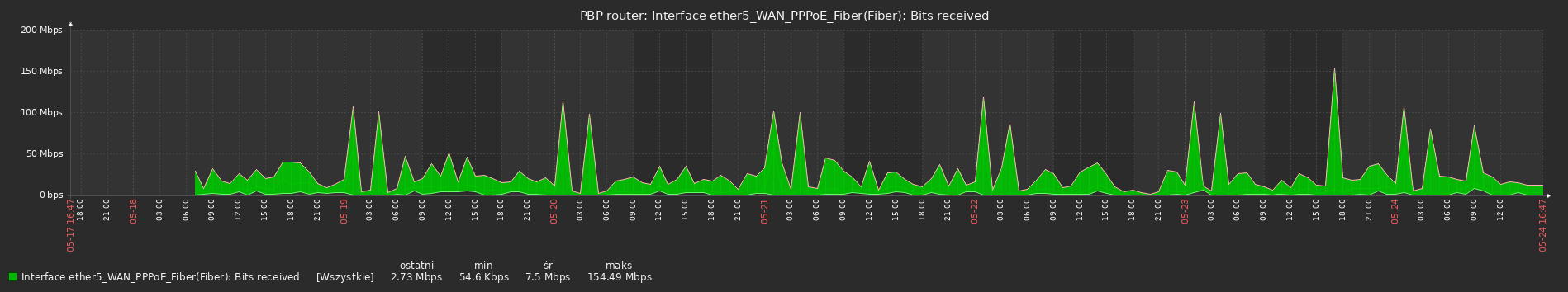

    Erbit napisał:
    Vlipknot napisał:
    W firmach rzadko z internetu korzysta jedna osoba, zwłaszcza jak dane trzeba przesyłać przez internet, a nie tylko sieć lokalną firmy.
    W firmach nie ogląda się filmów przyrodniczych w 4K ;) ani nawet nie w 4K ;)
    [edyta]
    W tej pracuje 8 osób - średnio poniżej 20 Mb/s
    Wykres słupkowy przedstawiający prędkość odbieranych danych na interfejsie WAN1 LTE routera ITM w ciągu kilku dni; wartości osiągają maksymalnie około 41 Mbps.
    W tej pracuje 14 osób - poniżej 50 Mb/s
    Wykres przedstawiający natężenie odbieranych danych na interfejsie WAN routera przez kilka dni, z wartością szczytową około 111 Mbps.
    Zaś w tej trochę ponad 30 osób - najwięcej danych pobieranych jest w nocy (backup).
    Wykres słupkowy przedstawiający zużycie pasma sieciowego na interfejsie WAN w ciągu kilku dni, z wyróżnionymi szczytami aktywności.
    Więc jak to się ma do Twoich dwóch osób oglądających filmy ?
    Bardzo ładnie Twoje screeny obrazują sytuację.

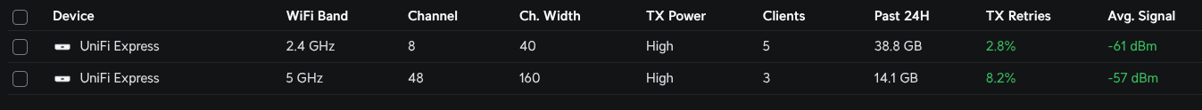

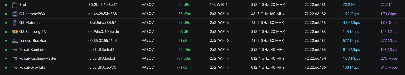

    Vlipknot napisał:
    Erbit napisał:
    Vlipknot napisał:
    Dołączam zrzuty z routera Ubiquiti Express co pokazuje o TV Samsung i jaką ma prędkość
    Szerokość kanału 20 MHz wynika z ustawień AP czy z karty WiFi Samsunga? Na moje oko (skoro to 2x2) to powinno w Samsungu działać szerzej niż 20 MHz. Sprawdź więc ustawienia AP - np. wymuś 40 MHz dla testów.
    Wymuszone 40 MHz.
    Zrzuty ustawień w AP Ubiquiti Express i wszystkie urządzenia na nim. Jak widzicie np. dekodery Polsatu 4K Lite mają karty 2,4 GHz i działają w 40 MHz, a urządzenie wielofunkcyjne Brother ma kartę też tylko 20 MHz jak Samsung TV.
    Fragment interfejsu sieciowego pokazujący ustawienia UniFi Express z pasmem 2.4 GHz (kanał 8, szerokość 40 MHz) i 5 GHz (kanał 48, szerokość 160 MHz).
    Tabela z listą urządzeń podłączonych do sieci WiFi, pokazująca parametry połączenia, typ WiFi, szerokość pasma oraz szybkości przesyłu danych.
    Więc te 70 Mbps będzie maksymalne na TV Samsung. 144 Mbps to sobie może pokazywać, ale tyle i tak nie będzie.
