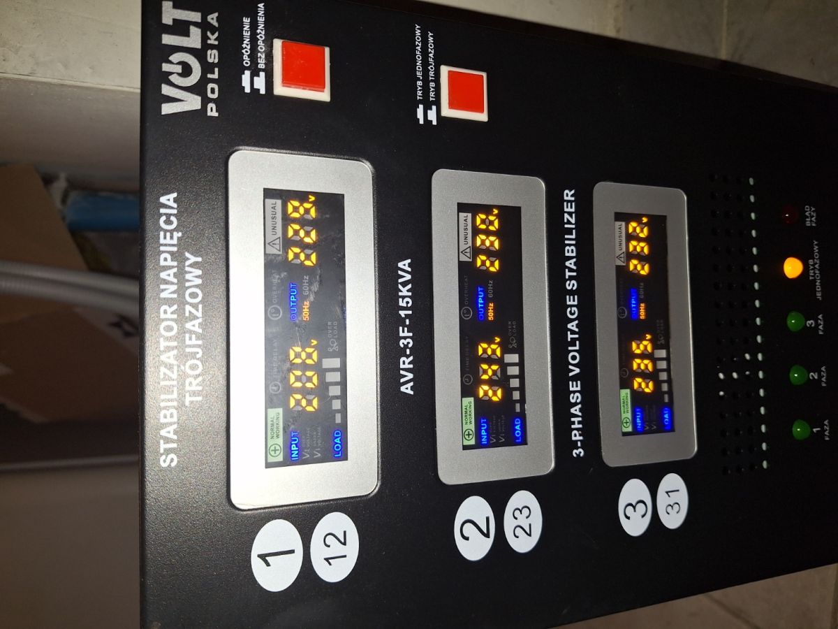

    Podejrzenie padło na wahania napięcia w sieci przyłączeniowej, ponieważ indukcja czasami działa bez awarii przez dłuższy okres czasu.
    W związku z tym, wczoraj zainstalowałem stabilizator napięcia Volt AVR PRO 15 000 VA 3% 3F.
    Na razie indukcja działa bez zarzutu.
    Dam znać, czy stabilizator definitywnie rozwiąże problem.
    >>21738262
    Panel sterowania stabilizatora napięcia Volt AVR PRO 15000VA z trzema wyświetlaczami
    Napięcia wejściowe na fazach: 208 V, 243 V, 235 V
    Wyjściowe ze stabilizatora: 229 V, 230 V, 232 V
