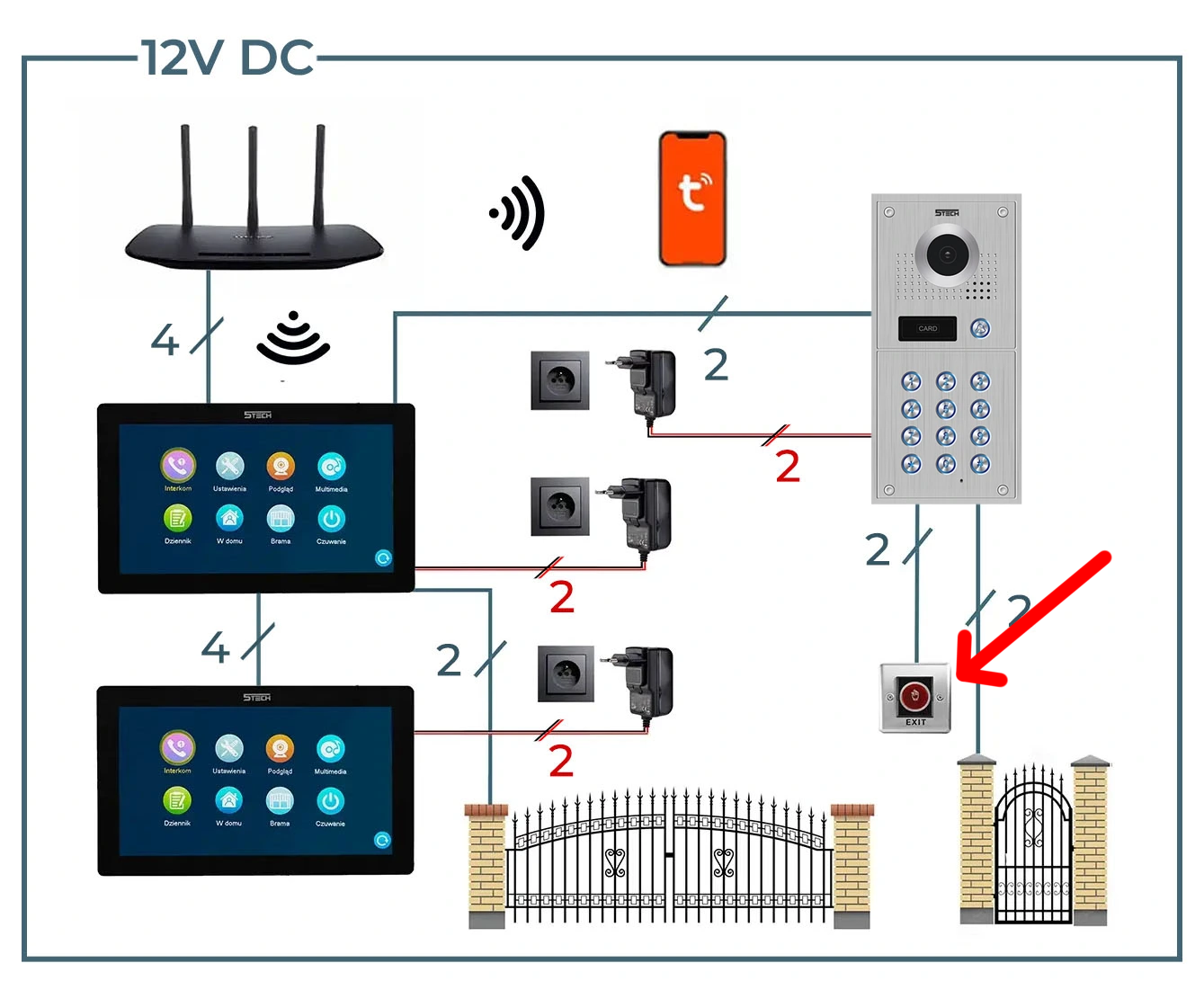

    Jak z napędu Came Plus BX708AGS wysterować elektrozaczep w domofonie 5tech Versus One?
    Jest taka możliwość?
    AI: Jak obecnie masz połączony napęd Came Plus BX708AGS z domofonem 5tech Versus One? Czy możesz opisać lub załączyć schemat instalacji?
    W chwili obecnej domofon steruje napędem (brama).
    AI: Czy chcesz, żeby elektrozaczep otwierał się automatycznie razem z bramą, czy ma być sterowany niezależnie? Masz dostęp do wyjść przekaźnikowych w napędzie?
    Oczekiwania to otwieranie elektrozaczepu z oddzielnego przycisku na pilocie.

    mordo2 napisał:
    Oczekiwania to otwieranie elequotektrozaczepu z oddzielnego przycisku na pilocie.
    Jest opcja zrezygnowania z fabrycznego radia, zakup zewnetrznego dwukanałowego z pilotami, lub znaleź takie kompatybilne z posiadanymi pilotami.
    Jeden kanał steruje bramą, drugi podłącza się do złącz przycisku wyjścia w stacji bramowej wideodomofonu.
    Schemat połączeń wideodomofonu, dwóch monitorów, routera Wi-Fi i przycisku wyjścia do sterowania bramą.

    Nie ważne czy dokupisz radio jednokanałowe, czy dwukanałowe kompatybilne z Twoimi pilotami, ważne żeby podłączyć je jak pisałem.
    Zajrzyj na stronę Proxima, oni mogą mieć to czego szukasz, jak nie to pozostaje Ci radio dwukanałowe z pilotami, żadnej ingerencji w napęd nie będzie.
    Jeden kanał podłączasz do zacisków krok po kroku (zaciski 2 i 7) centrali napędu, drugi kanał pod zaciski wyjścia w jednostce zewnętrznej wideodomofonu.
