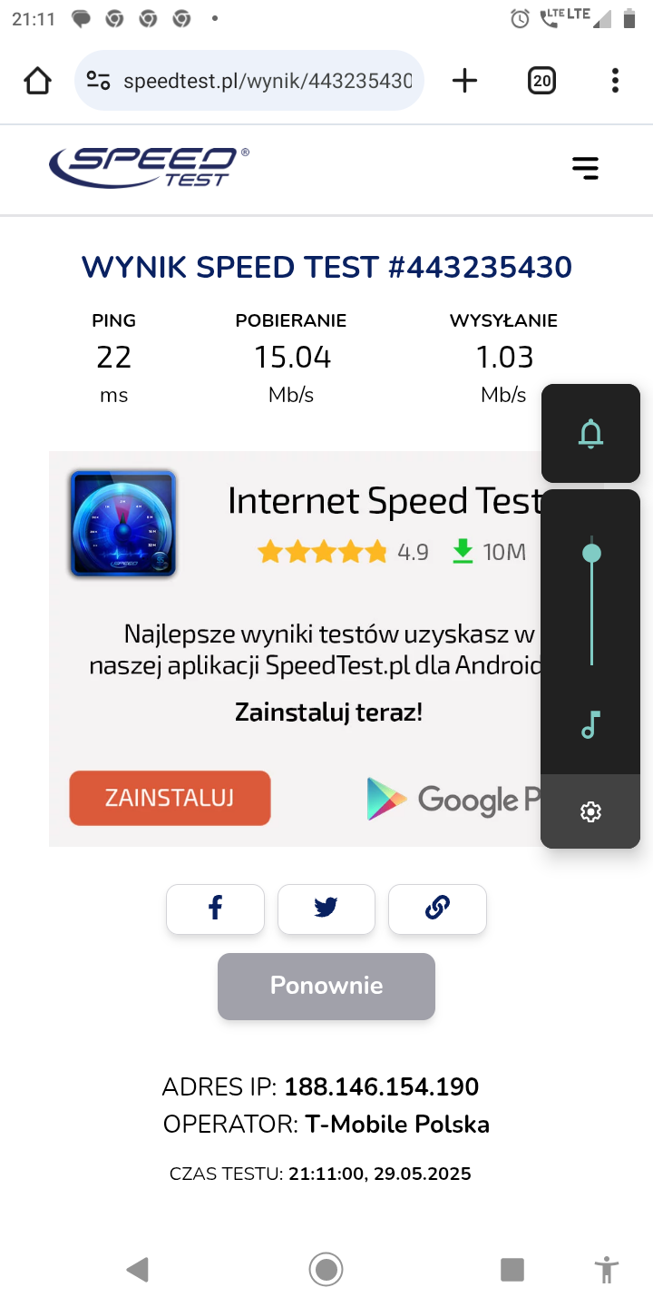

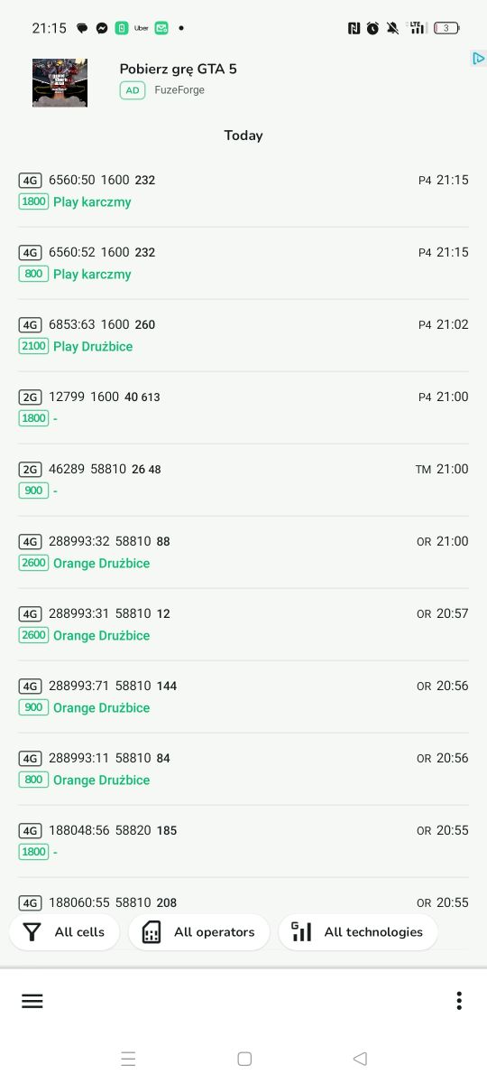

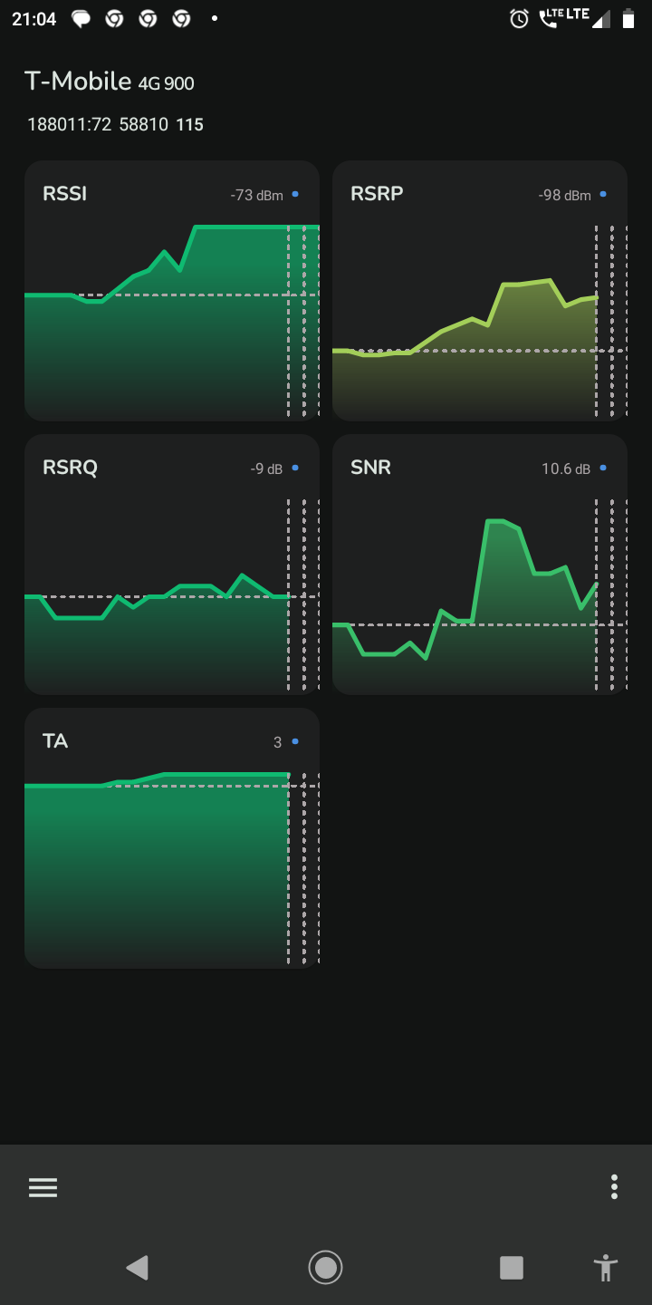

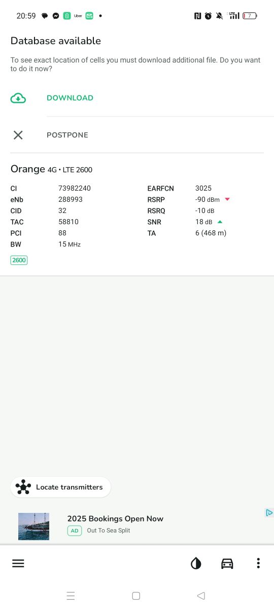

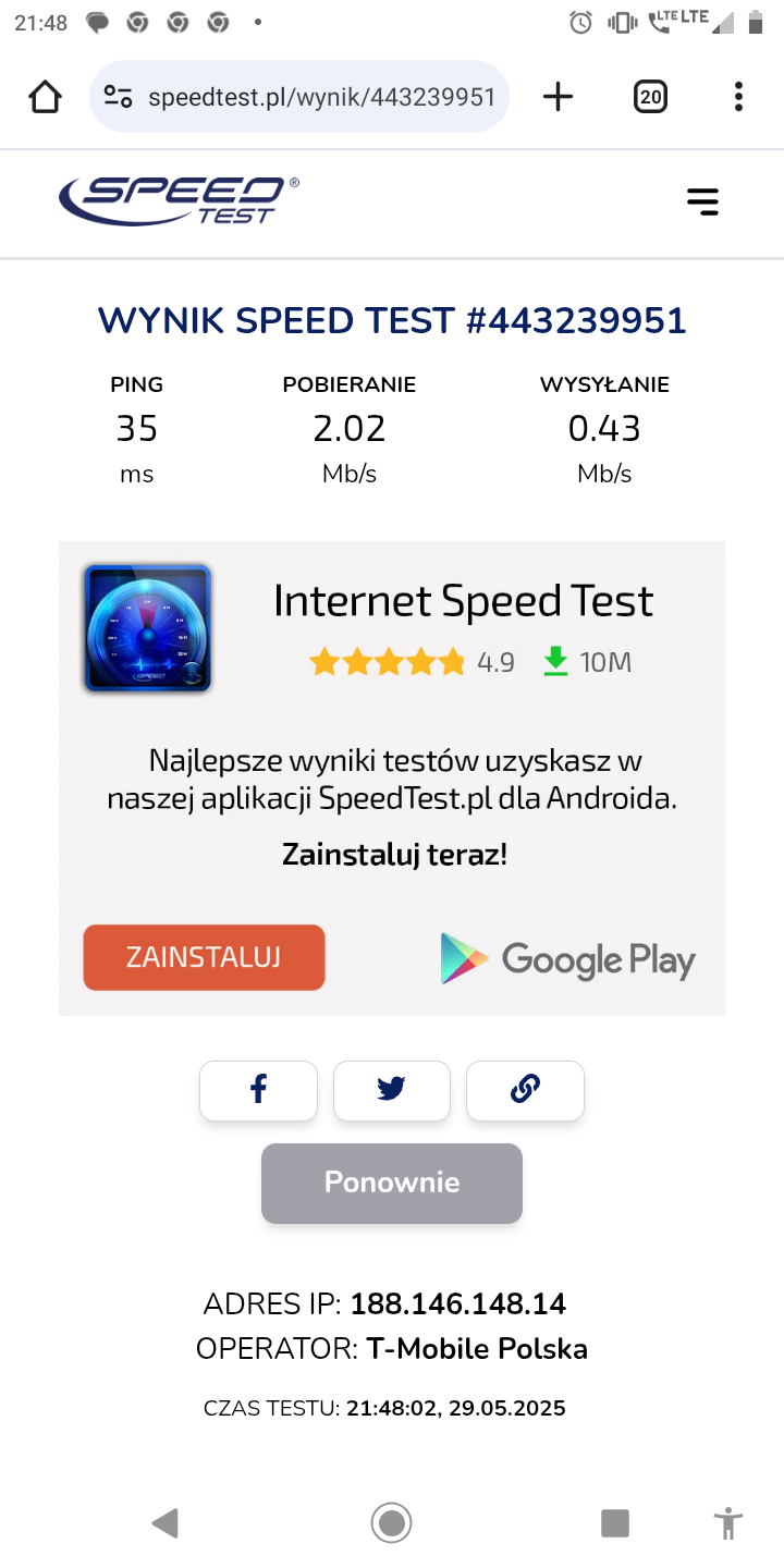

    Potrzebuje by ktoś doradził mi jaki dobrać router ( z separacją częstotliwości lub nie ) i jaką antenę wzmacniającą sygnał po to by mieć maksymalne zyski z Internetu mieć ponieważ aktualnie działa mi Internet dosyć kiepsko często gubi zasięg. Aktualnie mam abonament w T-mobile i przez ponad rok muszę trzymać się go.
    Podsyłam mapkę z położeniem BTS-ów którą zrobiłem i mniej więcej odległości do nich. Muszę dodać że wszędzie dokoła niestety mam lasy z 150-200 metrów od budynku.

    Plus pomiary z poszczególnych BTS-ów z NetMonstera dla T-Mobile.

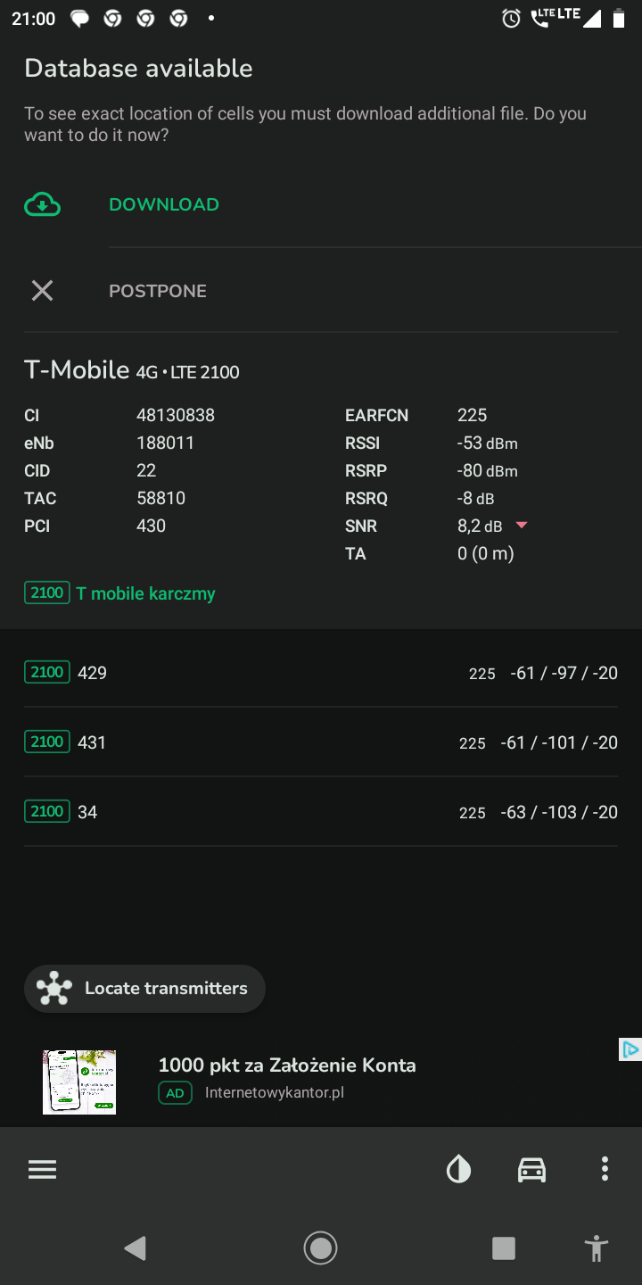

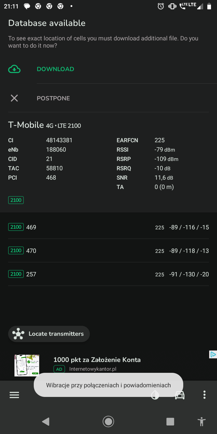

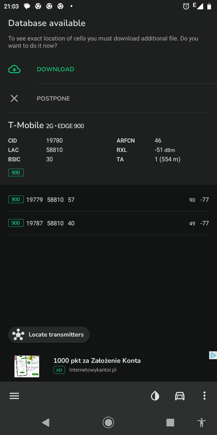

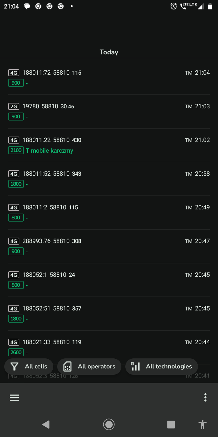

    T-Mobile Karczmy
    Zrzut ekranu z aplikacji monitorującej sygnał LTE T-Mobile, prezentujący wskaźniki jakości połączenia, takie jak RSSI, RSRP, RSRQ, SNR i TA.
    Zrzut ekranu z aplikacji NetMonster pokazujący listę połączeń sieciowych T-Mobile z różnymi pasmami 4G i 2G oraz szczegółami komórek BTS.
    Zrzut ekranu z aplikacji NetMonster przedstawiający szczegóły sygnału T-Mobile 2G na paśmie 900 MHz.
    Zrzut ekranu z aplikacji NetMonster przedstawiający parametry połączenia LTE 2100 MHz sieci T-Mobile z BTS Karczmy.
    Zrzut ekranu z aplikacji speedtest.pl z wynikiem testu internetu w sieci T-Mobile na smartfonie.

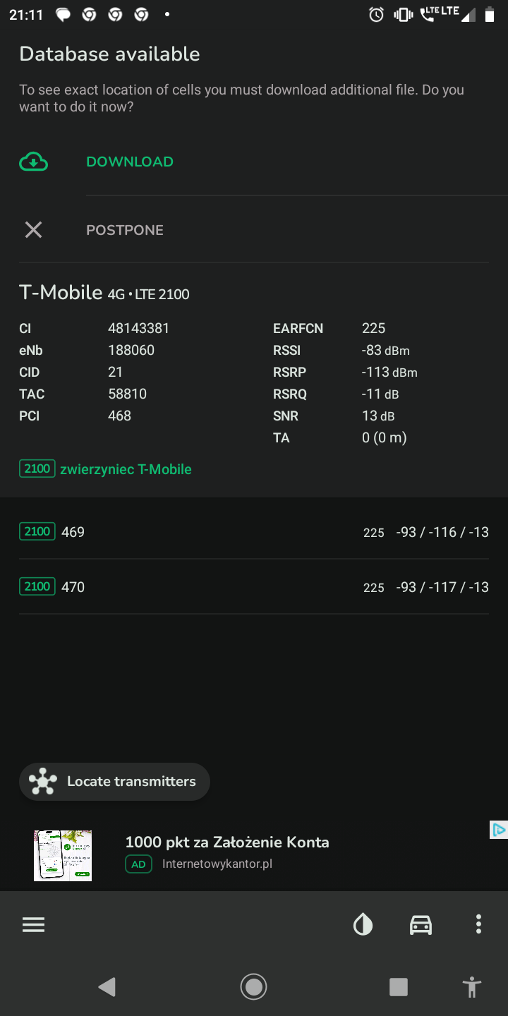

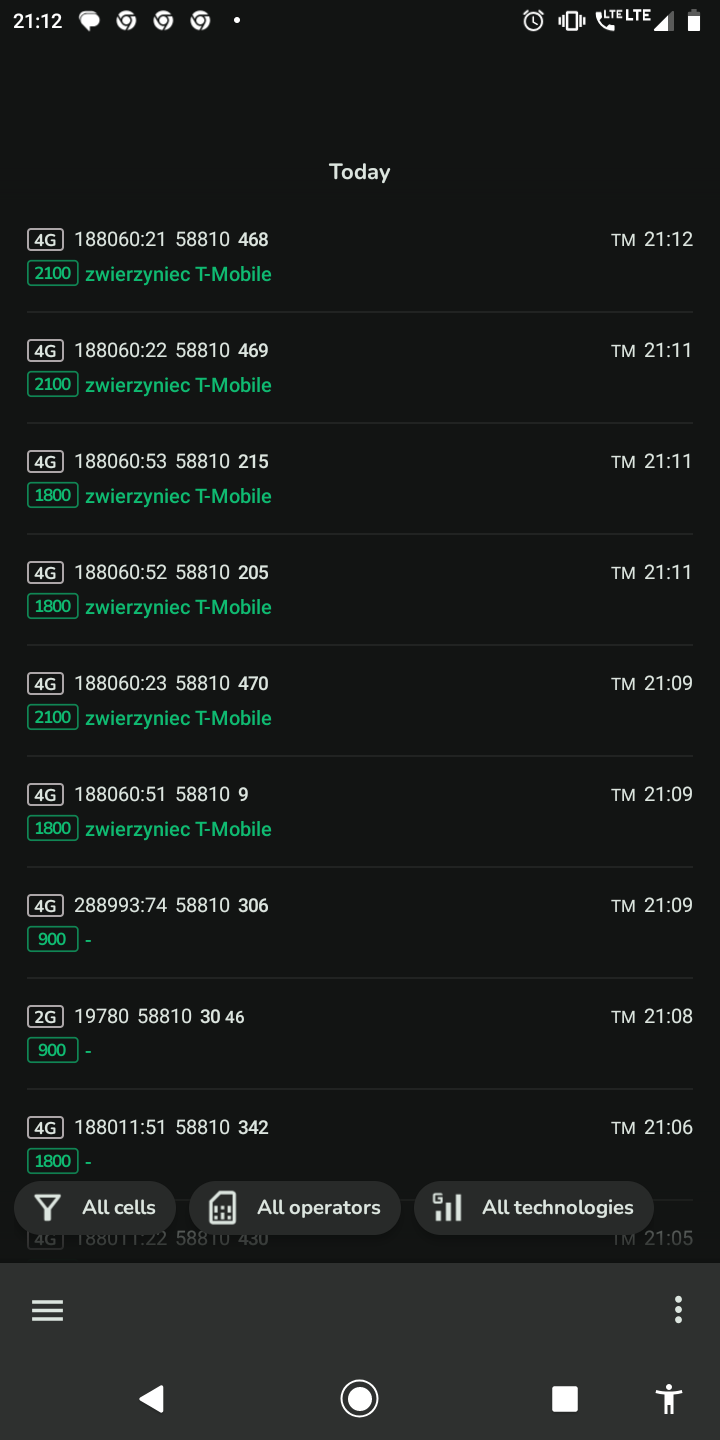

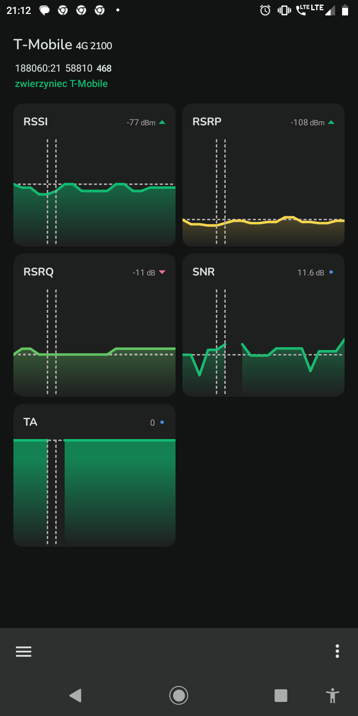

    T-Mobile Zwierzyniec
    Zrzut ekranu z aplikacji NetMonster prezentujący listę połączeń z różnymi częstotliwościami i stacjami BTS sieci T-Mobile, głównie Zwierzyniec, z pasmami 900, 1800 i 2100 MHz.
    Zrzut ekranu z aplikacji NetMonster prezentujący parametry sygnału LTE T-Mobile 4G 2100 dla stacji bazowej Zwierzyniec, z wykresami RSSI, RSRP, RSRQ, SNR i TA.
    Zrzut ekranu z aplikacji NetMonster pokazujący parametry połączenia LTE 2100 T-Mobile z nadajnika Zwierzyniec, z danymi sygnału i identyfikatorami komórki.
    Zrzut ekranu aplikacji NetMonster pokazujący szczegółowe parametry sygnału LTE 2100 MHz T-Mobile, w tym wartości RSRP, RSRQ, oraz SNR.
    Zrzut ekranu z wynikiem testu prędkości internetu dla T-Mobile Polska: pobieranie 15,04 Mb/s, wysyłanie 1,03 Mb/s, ping 22 ms.

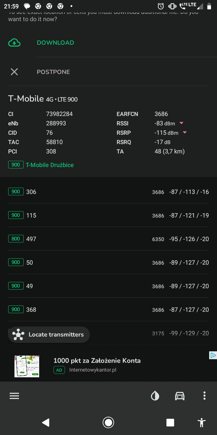

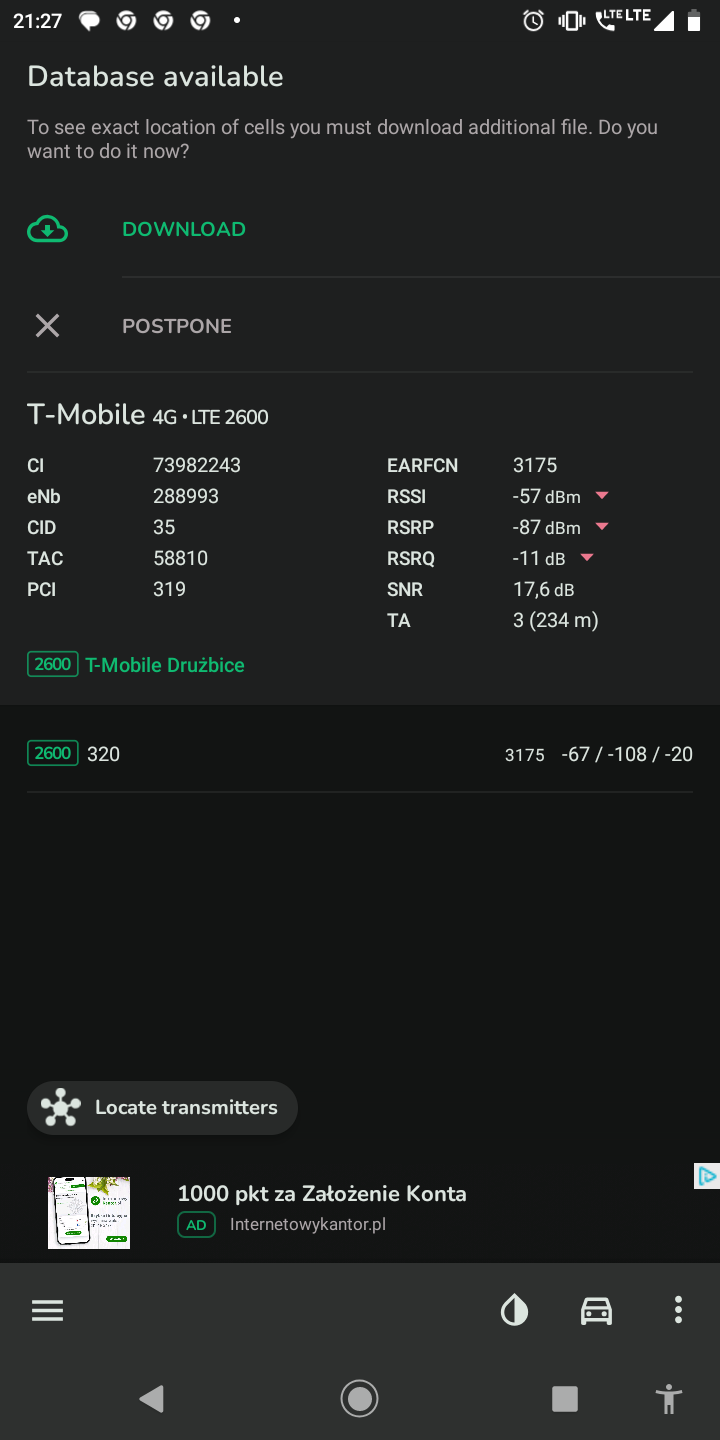

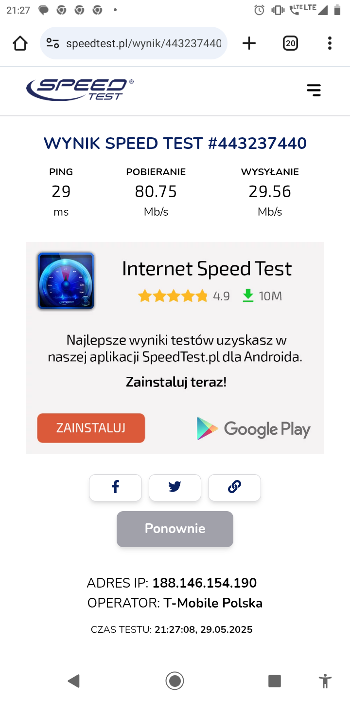

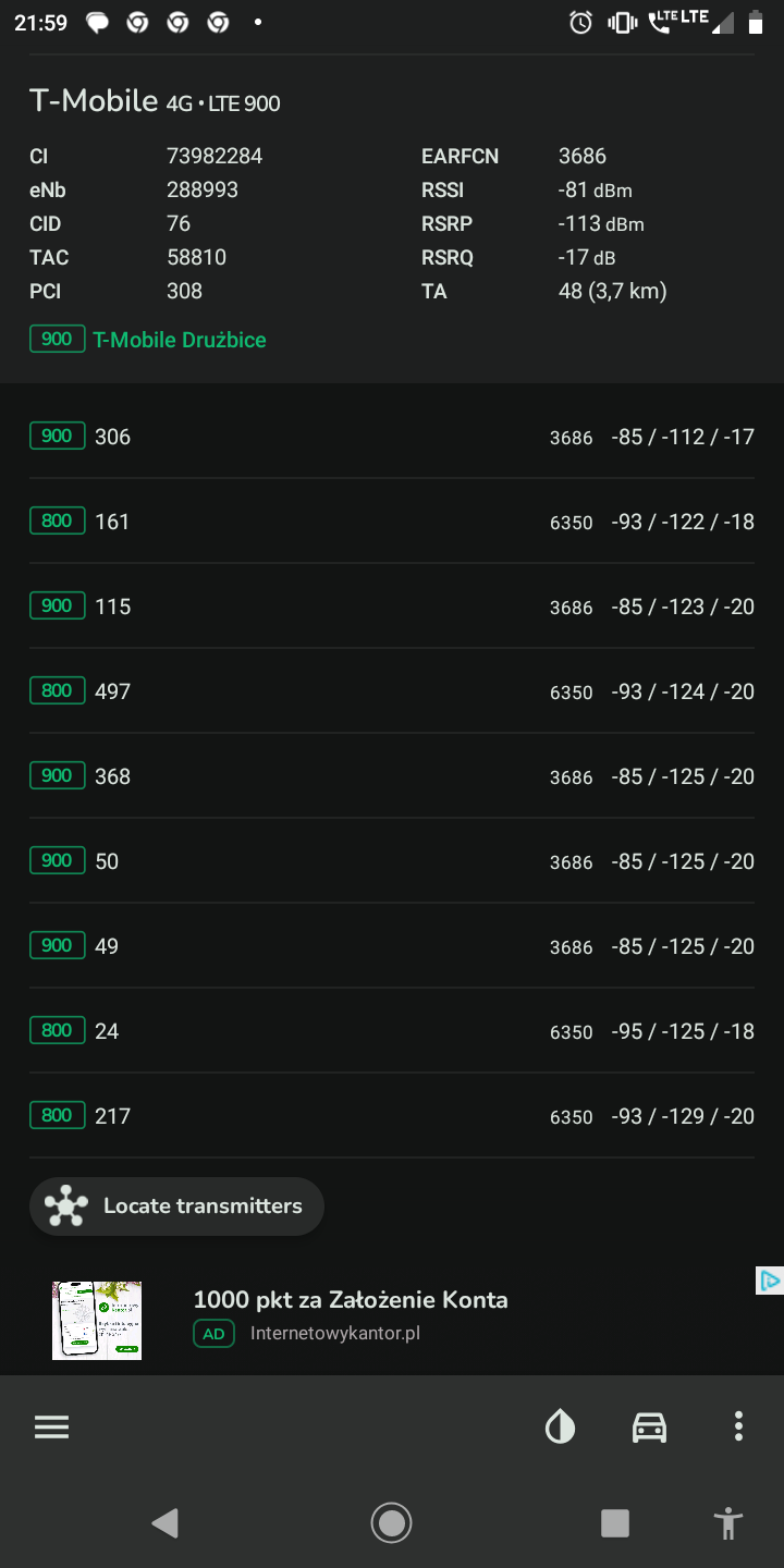

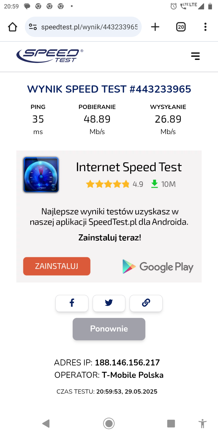

    T-Mobile Drużbice
    Zrzut ekranu z aplikacji NetMonster pokazujący parametry sieci LTE T-Mobile na paśmie 2600 MHz z lokalizacji Drużbice; widoczne są wskaźniki sygnału i informacje techniczne.
    Zrzut ekranu z aplikacji speedtest.pl pokazujący wyniki testu prędkości Internetu T-Mobile: ping 29 ms, pobieranie 80,75 Mb/s, wysyłanie 29,56 Mb/s.

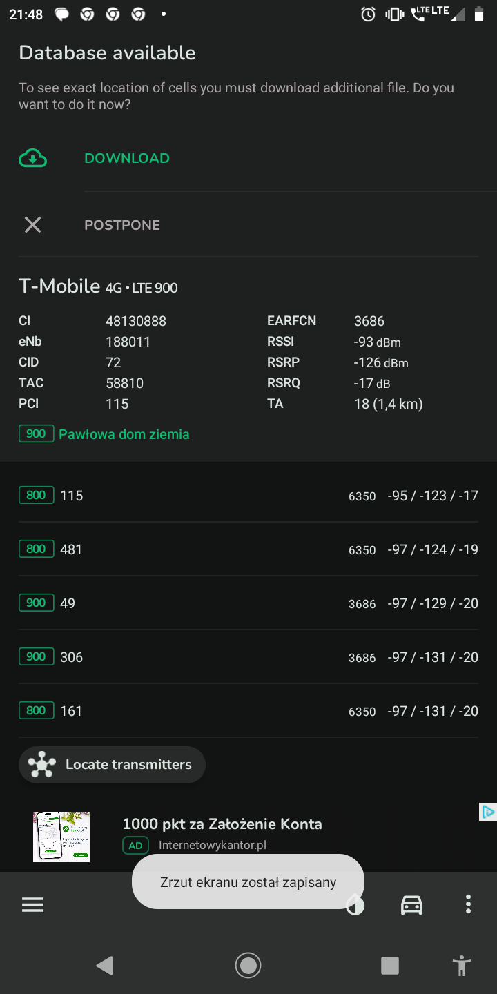

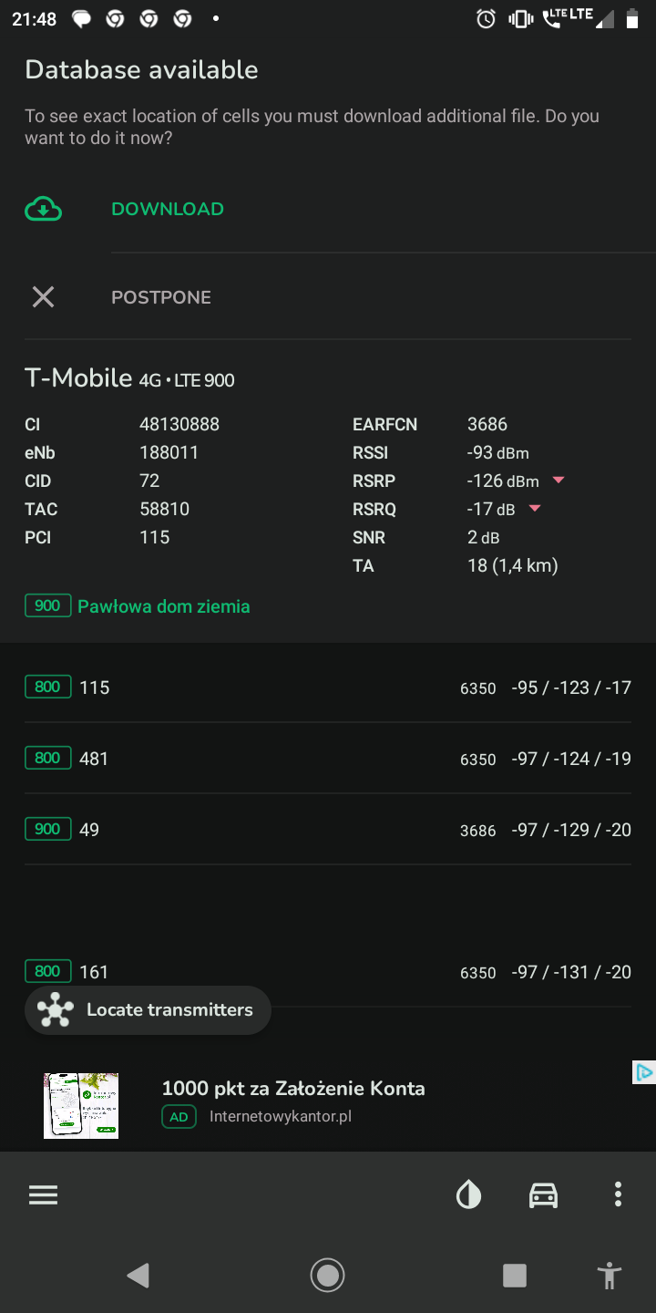

    DOM(Pawłowa) grunt
    Zrzut ekranu z aplikacji NetMonster przedstawiający szczegółowe parametry sygnału LTE 900 MHz dla stacji T-Mobile Drużbice.
    Zrzut ekranu z aplikacji NetMonster z pomiarami sygnału LTE 900 T-Mobile Drużbice, pokazujący parametry techniczne sygnału z kilku komórek.
    Zrzut ekranu z aplikacji NetMonster przedstawiający szczegóły połączenia LTE 900 w sieci T-Mobile z niskim poziomem sygnału.
    Zrzut ekranu z aplikacji NetMonster pokazujący szczegóły sygnału LTE T-Mobile na paśmie 900 MHz, z bardzo słabymi parametrami jakości sygnału.
    Zrzut ekranu z aplikacji SpeedTest.pl pokazujący wyniki testu prędkości Internetu z siecią T-Mobile — pobieranie 2,02 Mb/s, wysyłanie 0,43 Mb/s, ping 35 ms.

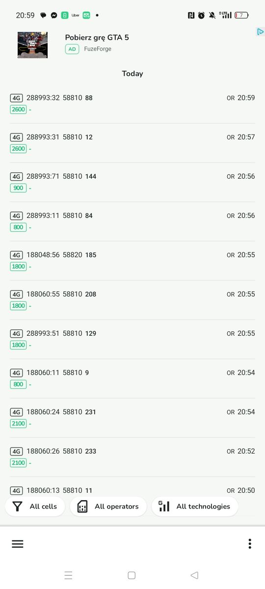

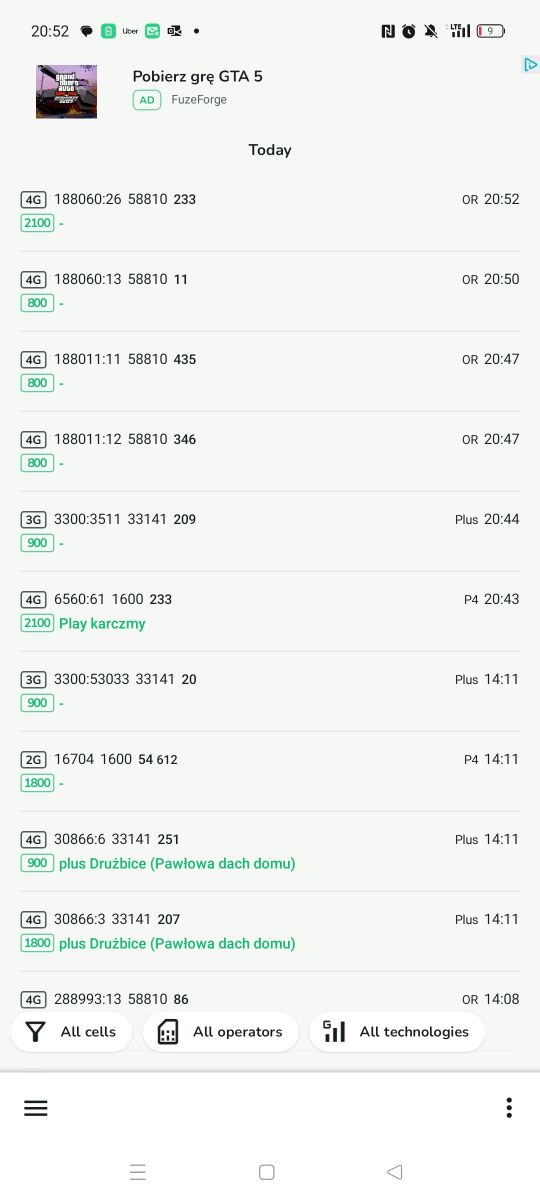

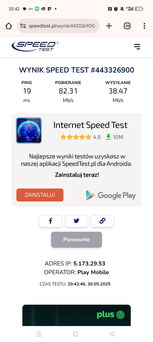

    Uzupełniam dane o sieci:
    PLAY

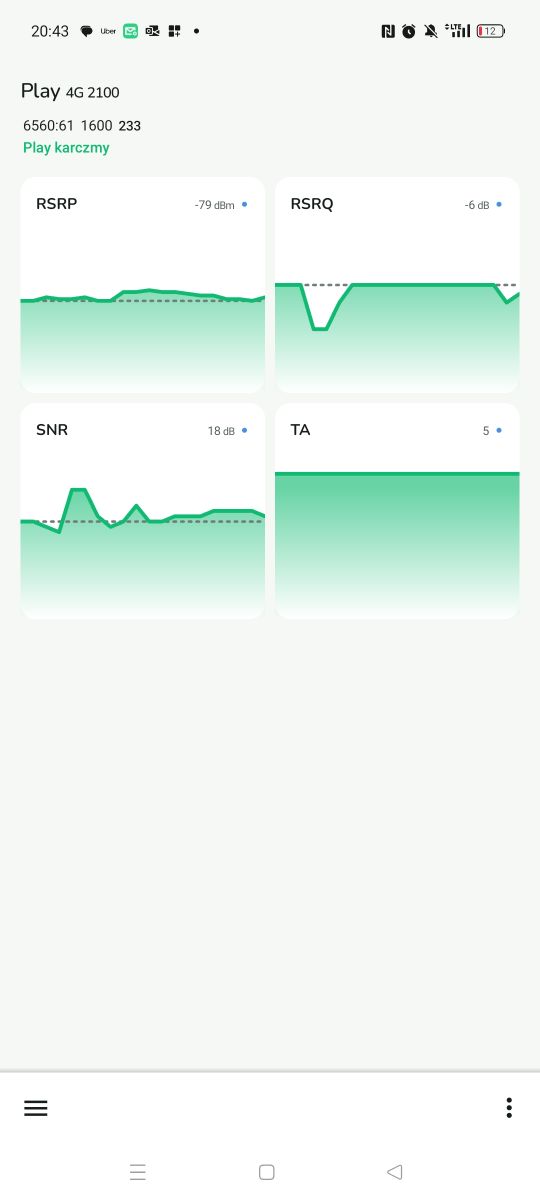

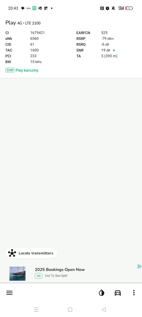

    PLAY Karczmy

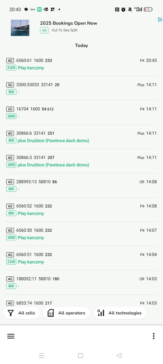

    Zrzut ekranu aplikacji pokazującej listę komórek sieci komórkowych, ich technologie (2G, 3G, 4G), identyfikatory i lokalizacje (np. Play Karczmy, plus Drużbice).
    Ekran smartfona z aplikacją pokazującą parametry sieci Play 4G w lokalizacji Karczmy: RSRP, RSRQ, SNR i TA.
    Zrzut ekranu z aplikacji pokazujący parametry sieci Play 4G LTE 2100 dla lokalizacji Karczmy.
    Wynik testu prędkości internetu mobilnego z sieci Play Mobile, z pingiem 19 ms, pobieraniem 82,31 Mb/s i wysyłaniem 38,47 Mb/s.

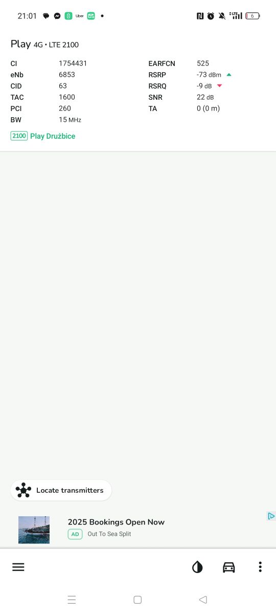

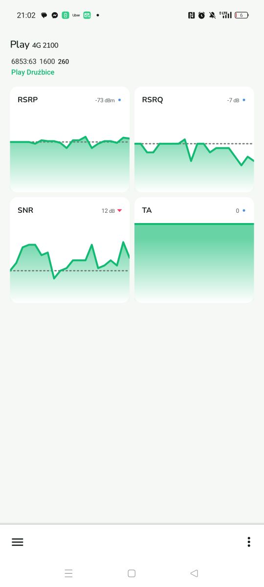

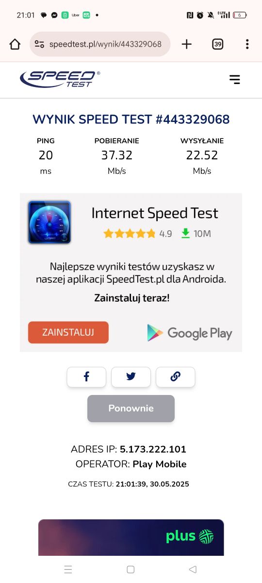

    Play Drużbice
    Zrzut ekranu z aplikacji pokazujący listę dostępnych sieci komórkowych oraz parametry techniczne dla lokalizacji Drużbice.
    Zrzut ekranu aplikacji mobilnej pokazujący parametry sygnału sieci Play 4G w lokalizacji Drużbice.
    Zrzut ekranu z aplikacji pokazującej parametry sieci komórkowej Play LTE 2100 w lokalizacji Drużbice.
    Zrzut ekranu z wynikami testu prędkości internetu na stronie SpeedTest.pl z sieci Play Mobile, pokazujący ping 20 ms, pobieranie 37,32 Mb/s i wysyłanie 22,52 Mb/s.

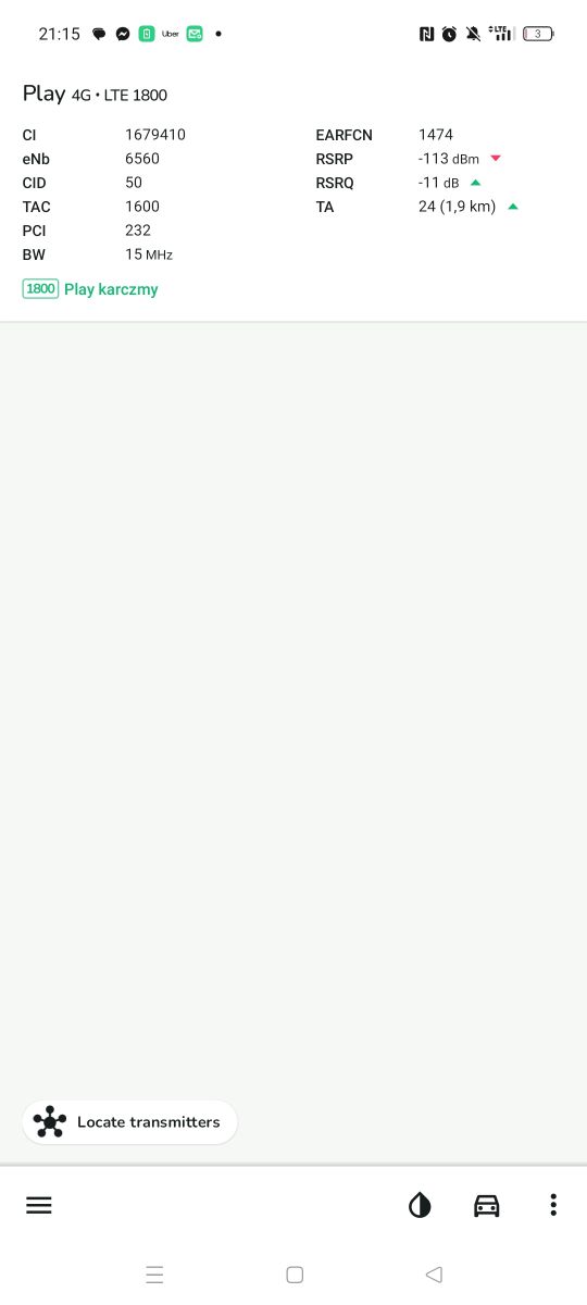

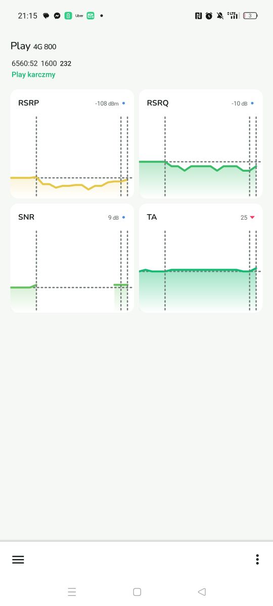

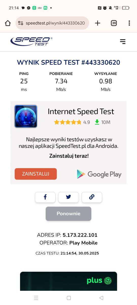

    PLAY Pawłowa
    Ekran smartfona z aplikacją pokazującą parametry sieci Play 4G 800 MHz w lokalizacji Karczmy.
    Zrzut ekranu z aplikacji wyświetlającej listę znalezionych sieci komórkowych, z informacjami o typie, pasmach i operatorze (Play, Orange).
    Zrzut ekranu z aplikacji pokazujący szczegóły połączenia Play 4G LTE 1800 dla lokalizacji Karczmy.
    Zrzut ekranu wyniku testu prędkości internetu w sieci Play Mobile; ping 25 ms, pobieranie 7.34 Mb/s, wysyłanie 0.98 Mb/s.

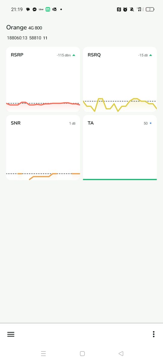

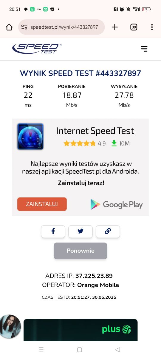

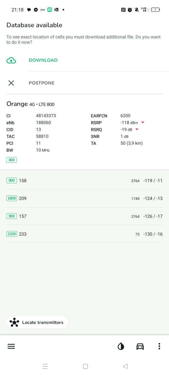

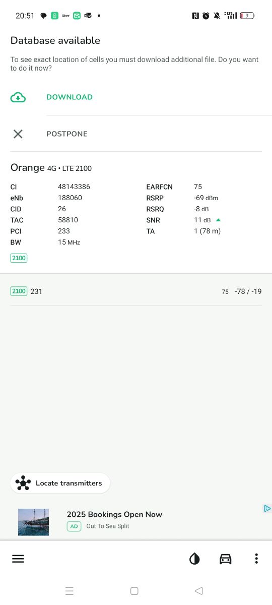

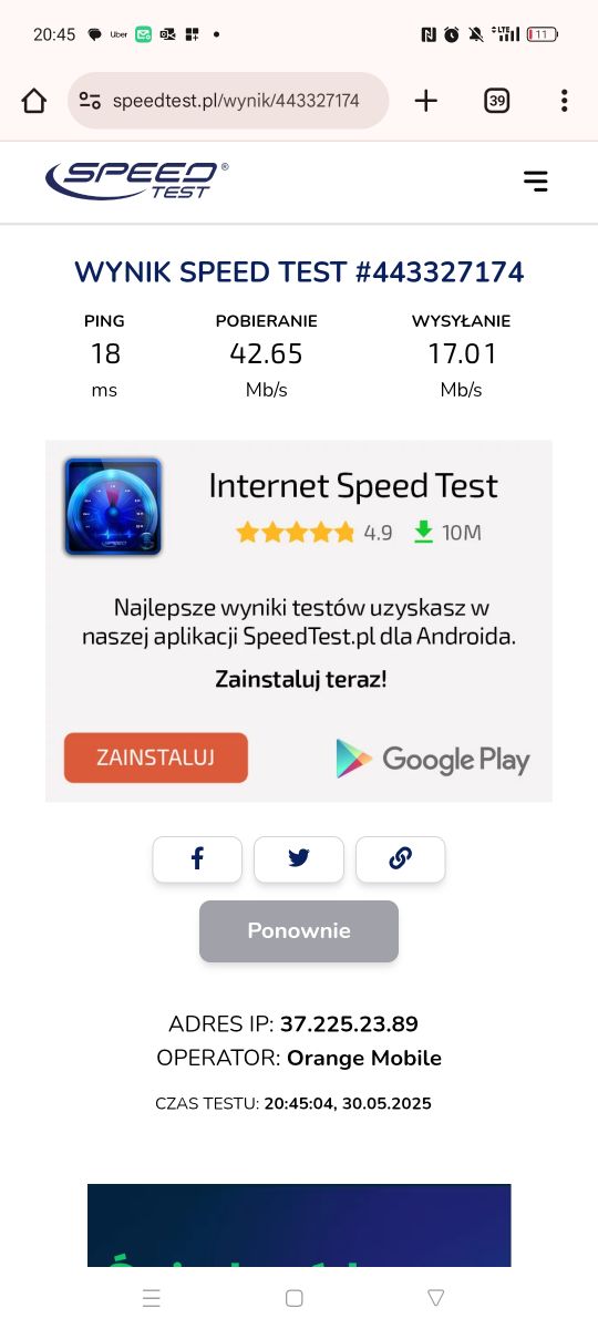

    ORANGE

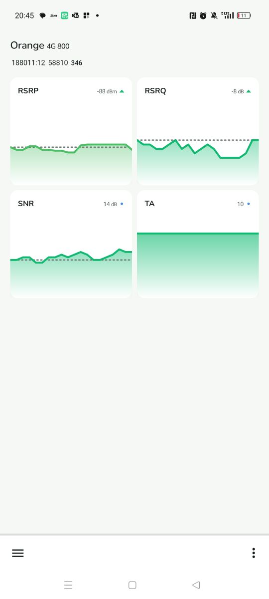

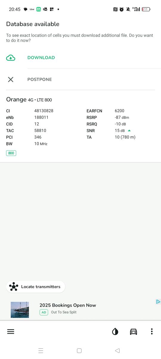

    ORANGE Karczmy

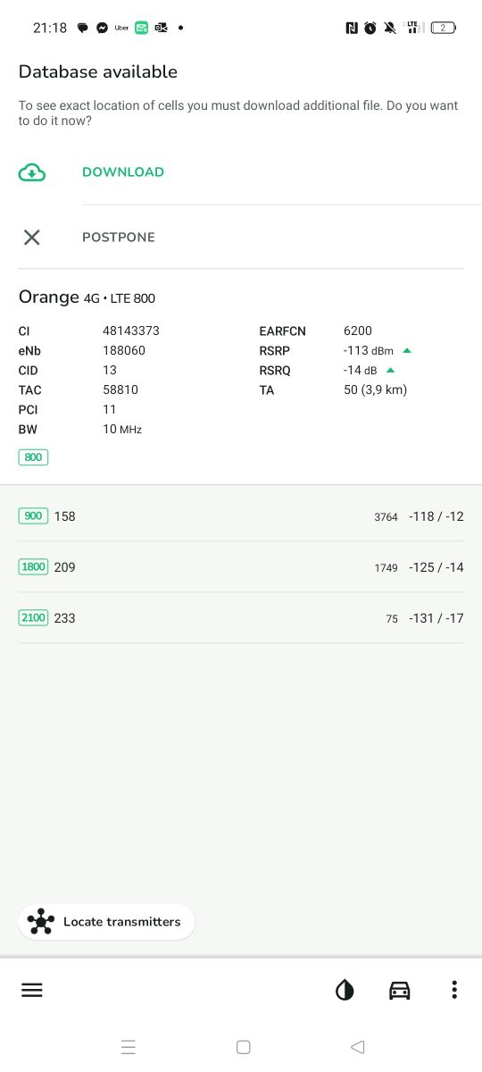

    Ekran aplikacji prezentujący parametry sieci Orange 4G na paśmie 800 MHz, z wykresami RSRP, RSRQ, SNR i TA.
    Zrzut ekranu aplikacji monitorującej sieć komórkową Orange 4G LTE 800 z danymi technicznymi stacji bazowej.
    Wynik testu prędkości Internetu z serwisu SpeedTest.pl, pokazujący ping 18 ms, pobieranie 42,65 Mb/s i wysyłanie 17,01 Mb/s dla operatora Orange Mobile.

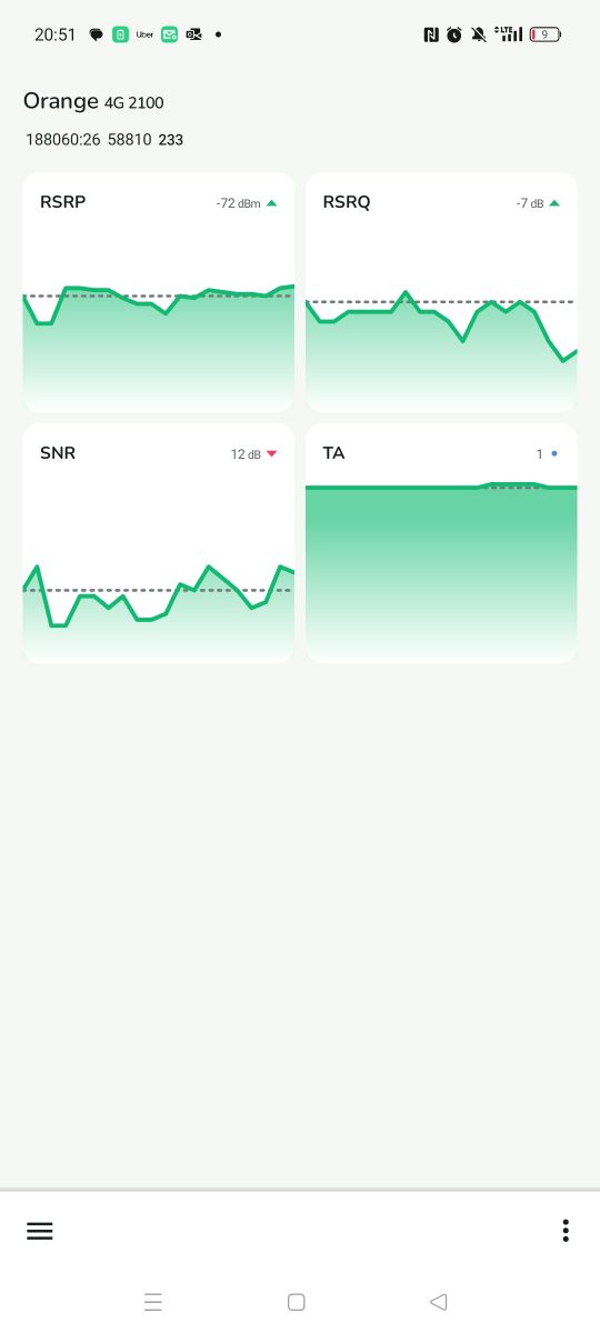

    ORANGE ZWIERZYNIEC
    Zrzut ekranu z aplikacji do analizy sieci komórkowych, prezentujący listę wykrytych komórek i ich parametry.
    Ekran aplikacji z danymi sygnału sieci Orange 4G 2100, pokazujący wykresy RSRP, RSRQ, SNR i TA.
    Zrzut ekranu z aplikacji mobilnej pokazujący szczegóły połączenia 4G LTE sieci Orange na częstotliwości 2100 MHz.

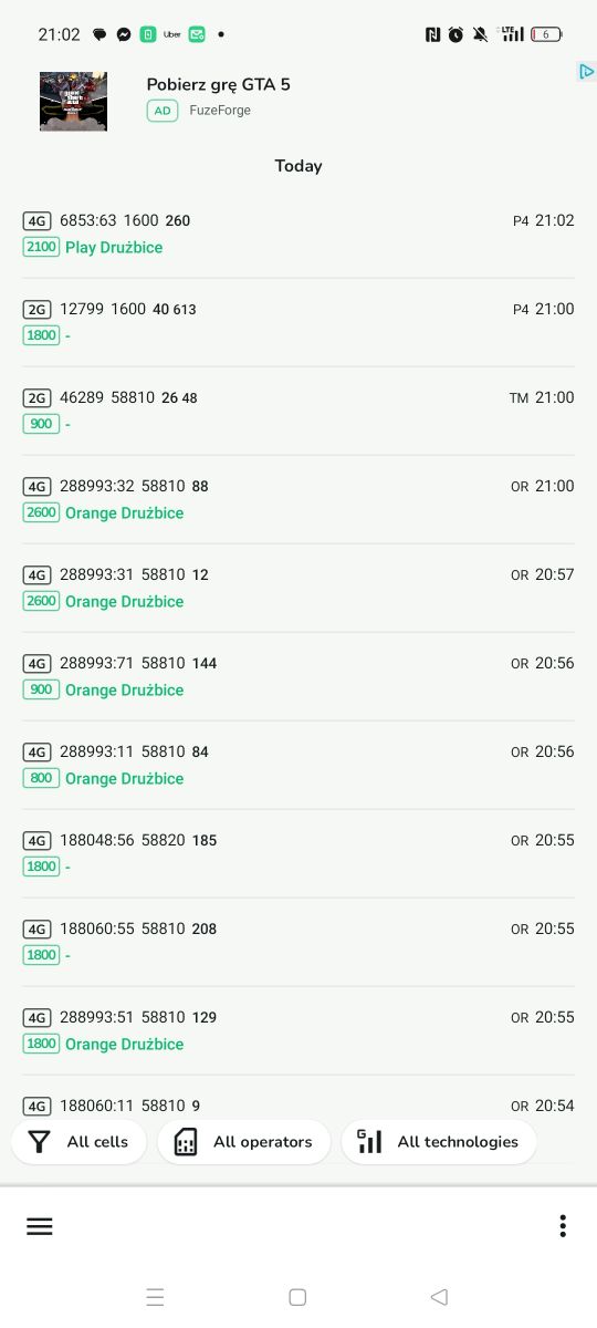

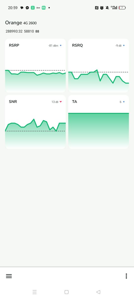

    ORANGE Drużbice

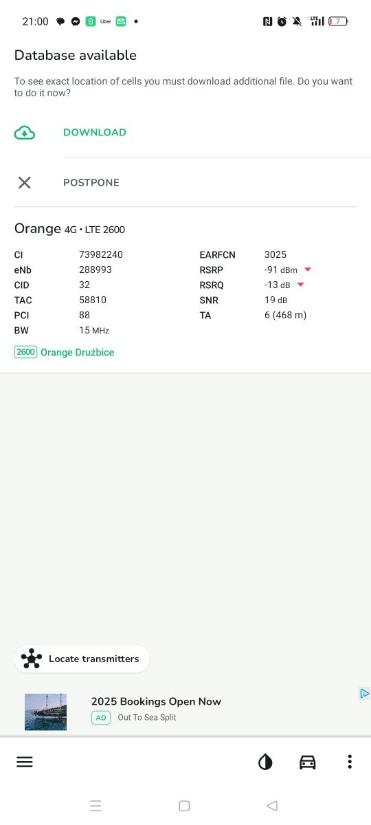

    Zrzut ekranu aplikacji pokazujący szczegóły komórki sieci Orange 4G LTE 2600 w Drużbicach, w tym parametry techniczne jak RSRP, RSRQ i SNR.
    Zrzut ekranu aplikacji monitorującej sieć 4G Orange z wykresami parametrów sygnału: RSRP, RSRQ, SNR i TA.
    Zrzut ekranu aplikacji z danymi technicznymi nadajnika 4G Orange na paśmie LTE 2600.
    Zrzut ekranu aplikacji pokazujący listę komórek 4G z informacjami o paśmie, identyfikatorach i czasie.

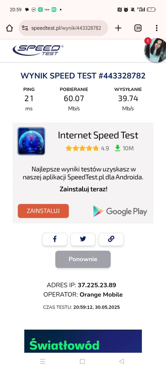

    Wynik testu prędkości internetu Orange Mobile z wynikiem pobierania 60,07 Mb/s i wysyłania 39,74 Mb/s.

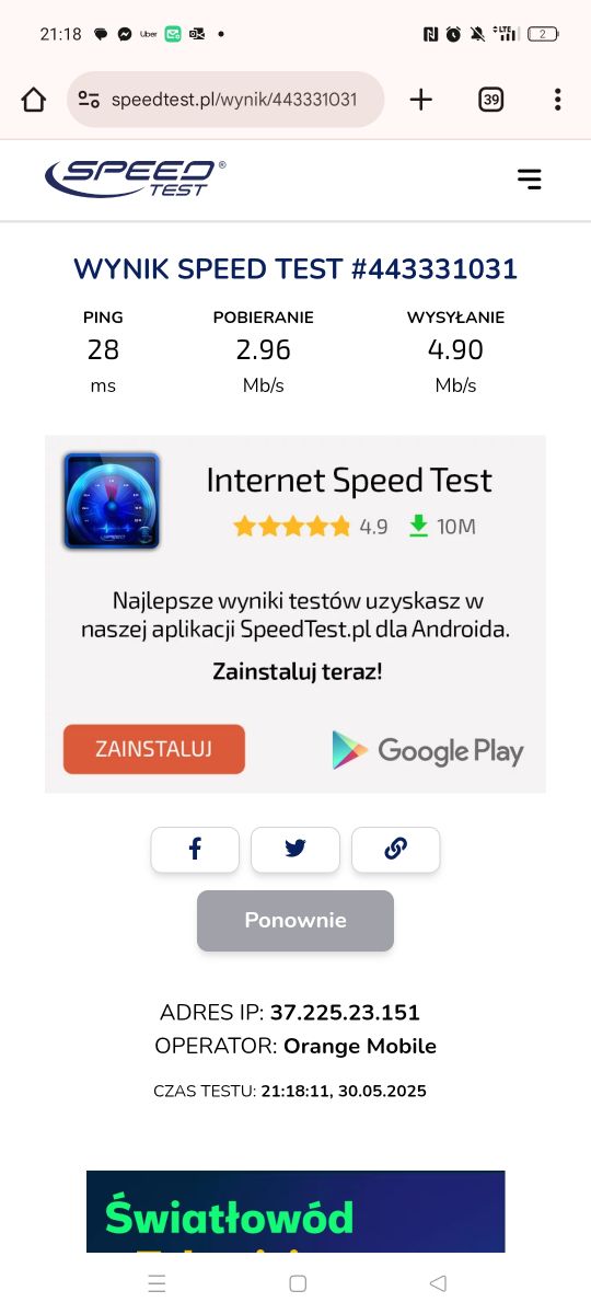

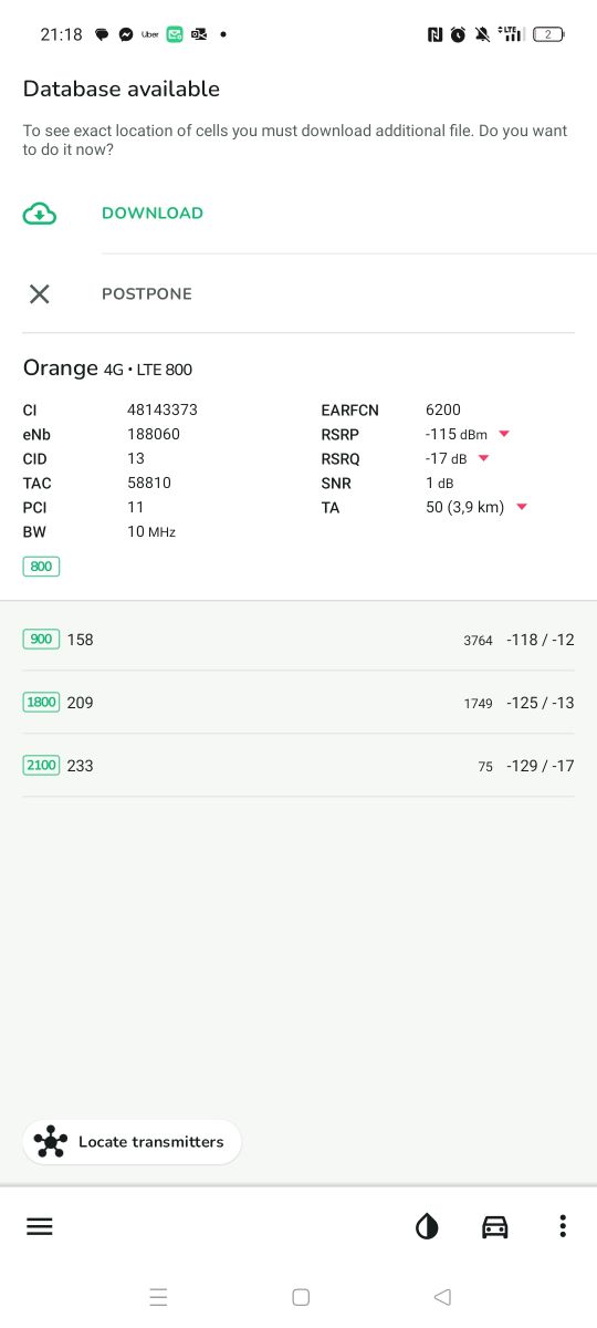

    ORANGE Pawłowa
    Zrzut ekranu z aplikacji diagnostycznej sieci komórkowej pokazujący parametry sygnału 4G LTE Orange 800 MHz.
    Zrzut ekranu przedstawiający szczegóły połączenia LTE 800 MHz sieci Orange, w tym siłę sygnału, parametry techniczne i dostępne pasma radiowe.
    Zrzut ekranu z aplikacji diagnostycznej sieci komórkowej Orange, pokazujący szczegóły połączenia LTE 800 MHz.
    Zrzut ekranu aplikacji z danymi technicznymi sieci LTE Orange, pokazujący parametry komórki i wykorzystywane pasma.
    Zrzut ekranu z wynikiem testu prędkości internetu Orange Mobile pokazujący ping 28 ms, pobieranie 2,96 Mb/s i wysyłanie 4,90 Mb/s.

    W przypadku operatorów NetWorks czyli Orange/T-mobile w poblizu są 3 stacje bazowe Zwierzyniec, Brzezie-Druzbice i Karczmy, wszystkie maja LTE2100+180+800/900 i pseudo 5G N1 na 2100MHz w DSS z LTE2100. Problemem są azymuty anten na nich. Zwierzyniec ma 2 sektor na 190 stopni a 3 na 290 stopni, ty jestes na skaju tego 3. Brzezie świeci 3 sektorem na azymut 240 a 1 na 20 stopni czyli w zupełnie innych kierunkach niz twoja lokalizacja.
    Karczmy mają sektor na południe czyli 180 stopni czyli jestes tez na jego skraju.
    Play w Karczmach ma LTE2100+1800 +800 , 2 sektor na 120 stopni a 3 na 240. Play ma pozwolenie w Patoku, trzeba sprawdzić co z nim, jesli powstanie ta stacja bazowa to rozwiąze problem z zasięgiem u ciebie. Kolejne jest w Bujnach. Wszyscy operatorzy maja stacje bazowe w Zelowie.
    W testach jedynie PLAY u ciebie ma zasięg na pasmie pojemnościowym LTE1800, sygnał słaby ale bez dramatu. Orange/T-mobile to nędza na LTE900/800 z Karczm/Zwierzyńca i bardzo słabe parametry sygnału.

    Próbowałbym Play, opcja budzetowa to https://allegro.pl/oferta/nokia-4g05-b-router...antena-zewnetrzna-agregacja-300mb-13830823421 do agregacji LTE2100+1800 z Karczm, jest zawsze możliwość zwrotu bo zakup on line.
