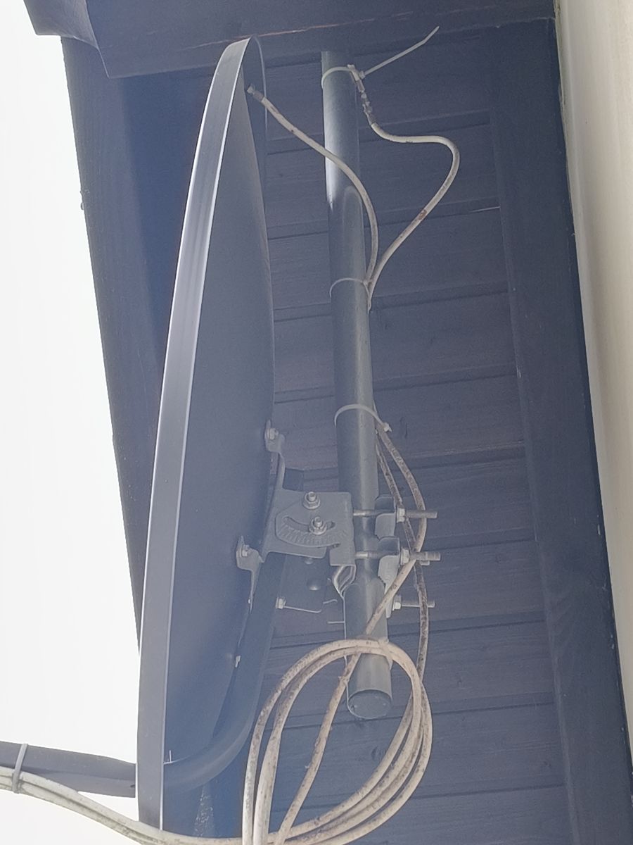

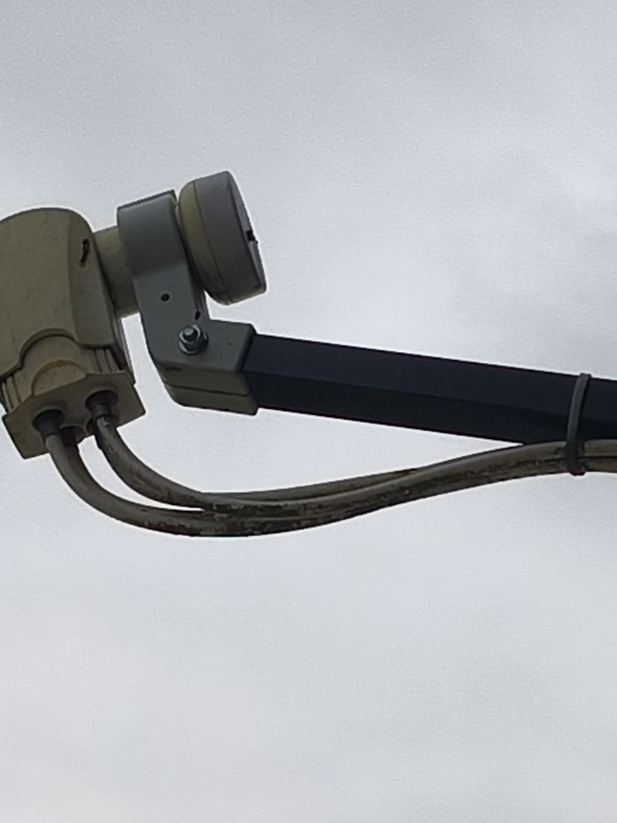

    Mam pytania, ekipa od elewacji sugeruje mi wymianę konwertera na HD przy okazji, gdy jest rusztowanie.
    Talerz anteny satelitarnej zamontowany na ścianie budynku pod okapem, z widocznym przewodem i konwerterem.
    Zbliżenie na konwerter satelitarny (LNB) zamontowany na wysięgniku, z dwoma kablami koncentrycznymi.
    Ps. Nie mam jak sprawdzić, bo nie mamy jeszcze TV.
    Mógł to tak na oko stwierdzić, że nie jest to HD? Co jeszcze mogę przy okazji tego rusztowania zmodernizować?

    Nie ma czegoś takiego, jak konwerter HD. To tylko marketingowy bełkot. Jeśli jest sprawny to po co wymieniać. Bardziej mnie martwi to mocowanie tej anteny. Na zdjęciu tak jakby już się odchyliło od pionu a antena patrzy w dół. Mocowanie musi być stabilne i absolutnie nie może się ruszać. Białe kable na zewnątrz. Wymienić na czarne albo chociaż wsadzić w jakiś peszel bo z czasem popękają.

    Jak wyżej, nie ma i nie istnieją konwertery HD, 4k itp. Widocznie ekipa chce tylko dodatkowo zarobić na wymianie. Profesjonalny montaż to koszt ok 100-200 zł jak nie więcej.
    Konwerter możesz wymienić na nowszy z większą ilością wyjść albo na unicable do podłączenia więcej tunerów na istniejących kablach.
    Kable też można wymienić albo brać pod uwagę doprowadzenie dodatkowego kabla który potem rozdzieli sygnał w domu jak planujesz więcej tunerów.

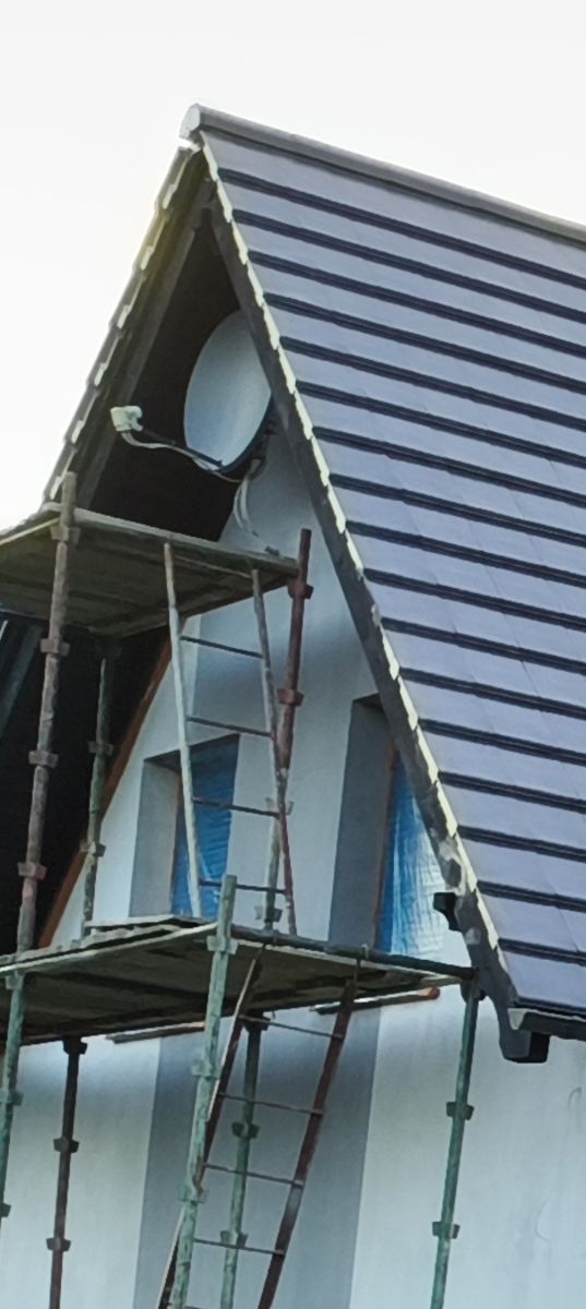

    Widok na dach domu z zamontowaną anteną satelitarną pod szczytem, obok rusztowania.

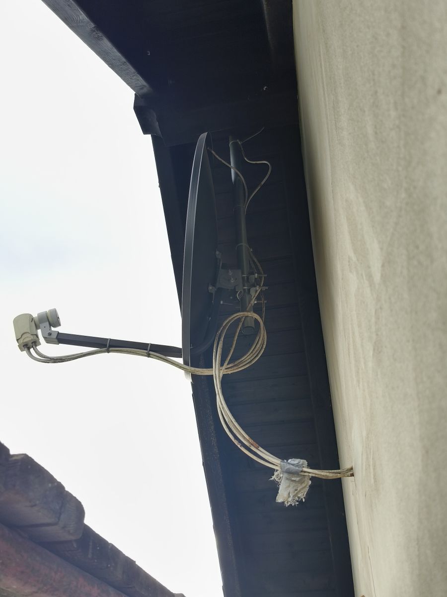

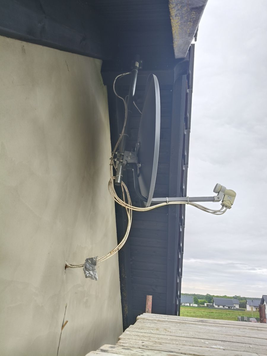

    Talerz anteny satelitarnej zamocowany do elewacji budynku z widocznymi zwisającymi przewodami.
    Talerz anteny satelitarnej zamontowany pod okapem z kilkoma luźnymi przewodami.

    Skoro jest rusztowanie to wejdź i sprawdź, czy ten uchwyt na belce się nie rusza.

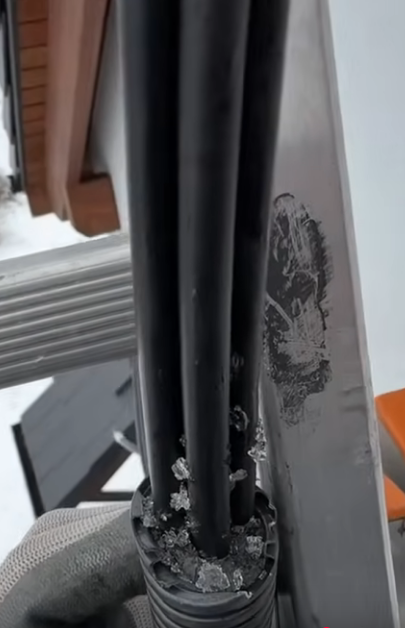

    aszewczyk107 napisał:
    założę peszel na te przewody
    Tylko z głową, by w zimie nie mieć czegoś takiego w środku.

    Na zdjęciach widać, że kable chyba nie są już w idealnym stanie. Trzeba sprawdzić, czy nie pękają przy zgięciu. Jeśli tak, to wkładanie ich do peszla to strata pieniędzy. Widać, że wchodzą na poddasze i sugeruję wymienić te odcinki na żelowane (nie Conotech, bo te po czasie też pękają). A na poddaszu połączyć bęczką z białym kablem.

    Konwerter ile ma lat? Ten co masz dość długo wytrzymuje za to te białe przewody na pewno bym wymienił na triset. To nie jest szczęśliwe miejsce dla anteny SAT.

    Z tej perspektywy, miejsce montażu wydaje się być niezbyt fortunne, bo wygląda to tak, jakby antena była zamontowana za wysoko i dach przysłaniał część jej lustra.:?:
    Ciekawe jakie parametry ma sygnał?
    Istotnie. Rusztowanie to dobra okazja by obniżyć ciut talerz.
    Na rurze jest jeszcze ok. 10 cm zapasu. Jeżeli dach rzeczywiście zasłania, to obniżenie może sporo odsłonić.
    Ja bym dał między oknami i jest wtedy dostęp bez drabin.
