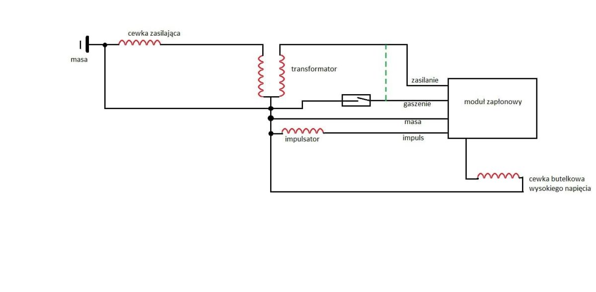

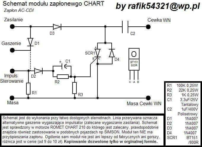

    Witam, zrobiłem do swojego Ogara 200 (silnik Jawy) zapłon AC-CDI. Zamontowałem impulsator i dorobiłem wyzwalacz z kawałka blachy. Do oryginalnej cewki zapłonowej, która daje ok. 6V podpiąłem uzwojenie wtórne transformatora 230/12V. Na uzwojeniu pierwotny w zależności od mocy kopnięcia otrzymuje 60-120V~, które idzie na moduł. Impulsator daje ok. 0,2V~. Oto schemat modułu
    Schemat modułu zapłonowego AC-CDI z opisem elementów, połączeń i tabelą wartości komponentów. . Dałem tyrystor BT151/500R i zamiast diod D1 i D3 1N5408. Podłączyłem to wszystko w ten sposób
    Schemat elektryczny zapłonu AC-CDI do Ogara 200 z oznaczonymi elementami: cewka zasilająca, transformator, moduł zapłonowy, impulsator oraz cewka butelkowa wysokiego napięcia. . Bez podpiętej cewki butelkowej (WN) na wyjściu modułu otrzymuje napięcie, niestety po podpięciu cewki moduł siada. Znika napięcie na wyjściu. Po wymianie tyrystora znów się pojawia, a po podpięciu cewki znowu znika. Co może być powodem?
    Podłączyłem teraz moduł od 4t, który na pewno działa. Za modułem bez podpiętej cewki WN jest 10-20V czyli chyba dobrze. Gdy podpinam cewkę WN bez różnicy czy ze świecą czy nie to napięcie znika. Jak ją odepnę to znowu wraca (woim module wtedy palił się tyrystor). Transformator nie może dać wystarczającego prądu?
    Cewka WN chińska ma 0,4Ω, a stara butelkowa 2,5Ω i może trafo nie daje wystarczającego prądu, aby zasilić tą cewkę. Można w internecie wyczytać jak robią te zapłony właśnie z transformatorami 12/230, więc powinno działać .

    Zauważyłem, że gdy mam podpięty moduł nawet bez cewki WN na wyjściu trafa jest do 12V czy za mało, a z podpięta cewką WN 0V. Musi być to wina trafa. Dawałem trzy różne mawet na takim 60W to za mało.
