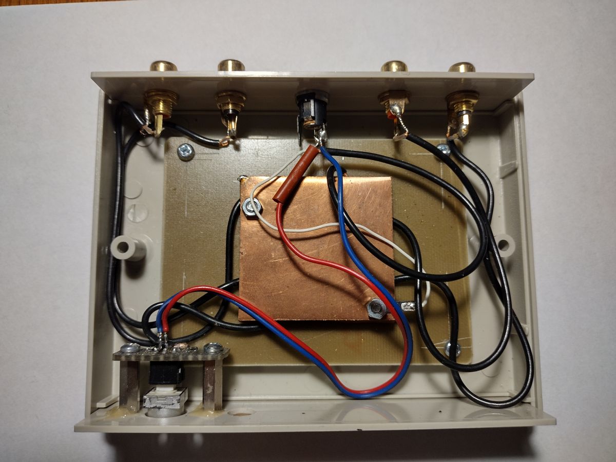

    Witajcie
    Szukam blachy/blaszki na ekran do rozdzielenia układów elektronicznych. Coś takiego jak np w głowicach w.cz. tylko cieńsza, aby można było ją normalnie lutować.
    Czasami występuje taka blaszka w przetwornicach od strony pcb.
    Dużo jest stali nierdzewnej i aluminiowej na necie, ale to się kiepsko lub nie lutuje.
    Gdzie taką blachę można kupić ?

    Najlepiej sprawdziła by się cienka cynowana blacha stalowa.
    Ja swojego czasu pozyskiwałem taką blachę z puszek po ananasie w krążkach,
    są one wykonane z cynowanej blachy stalowej i nie są od wewnątrz powlekane
    ochronnym lakierem akrylowym.
    Ewentualnie można obudowę polutować z kawałków laminatu miedziowanego.

    Z cienkiej blachy stalowej cynowanej robione są tzw. blachy do pieczenia (te najtańsze). Szukaj takich z srebrną lustrzaną powierzchnią. Jest też duża szansa, że coś znajdziesz w swojej kuchni.

    Na ekrany stosuje się też mosiądz wysokoniklowy zwany nowym srebrem lub alpaką. Na Allegro znajdziesz najróżniejsze formaty i grubości. Ten materiał można trawić aby uzyskać dowolnie skomplikowany obrys, otwory i napisy.
    Blacha doskonale się lutuje i jest odporna na korozję. W warunkach domowych łatwiej będzie pociąć taką blachę niż stalową.

    Pojemnik 400ml, po gazie do małych kuchenek i palników, taki żółty. Blachę można ciąć nawet zwykłymi nożyczkami, łatwo się ją wygina, nawet po linijce i lutuje jak marzenie (wewnętrzną stronę). Dużo łatwiej niż miedź czy mosiądz.
    Na ekran jest lepsza niż miedziana czy mosiężna bo ekranuje też pole magnetyczne.
