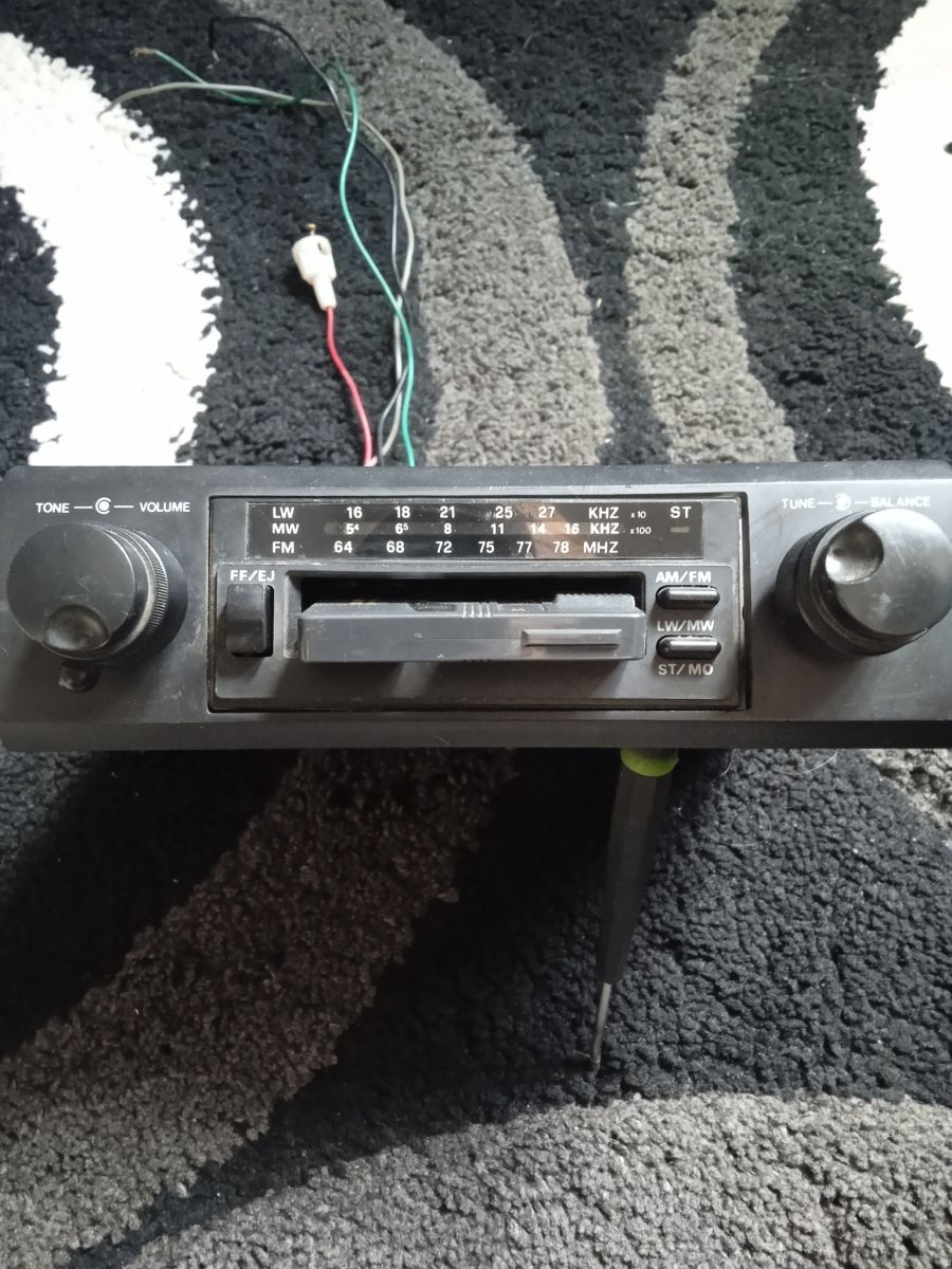

    Witam ponownie serdecznie. Znalazłam takie sprawne radyjko samochodowe. Podobne do radia peerelu Safari. Tylko ma opis w j. angielskim. Ktoś może wie, co to za firma. Radio jeździło w samochodzie mojego dziadka kiedyś. Niestety on nie pamięta, skąd je ma.
    Stare radio samochodowe z analogową skalą i dwoma pokrętłami, leżące na dywanie, z widocznymi luźnymi przewodami.

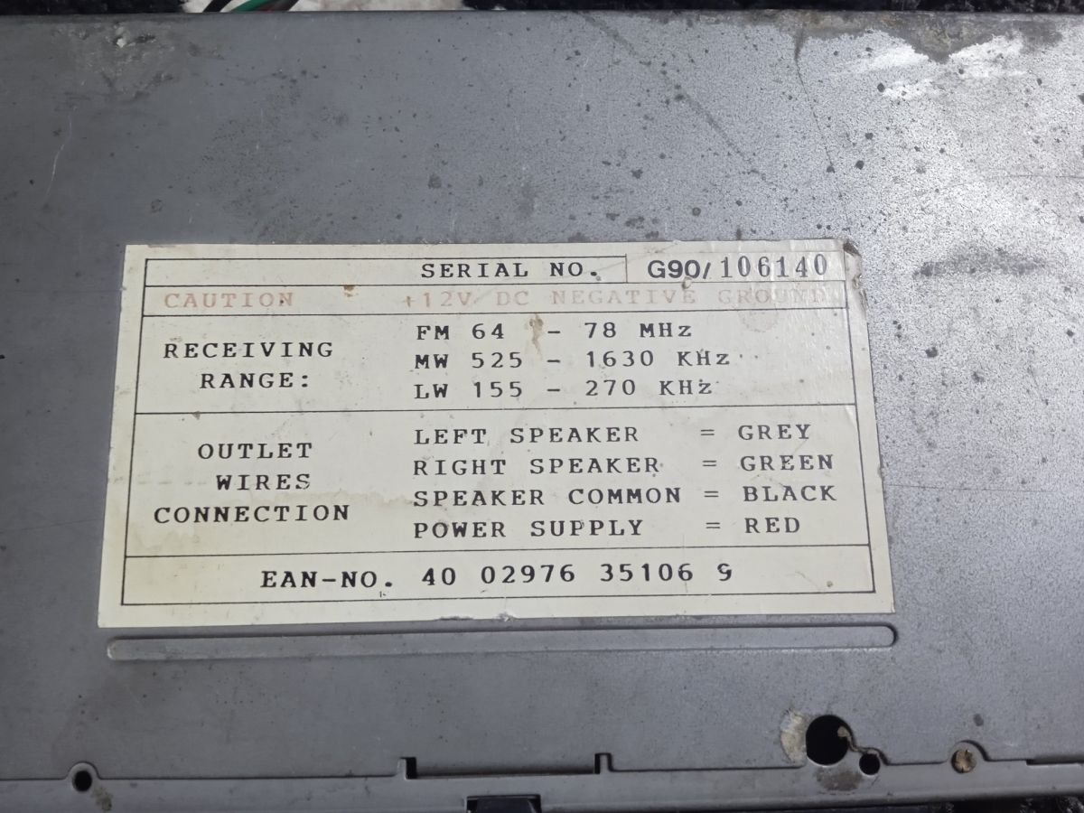

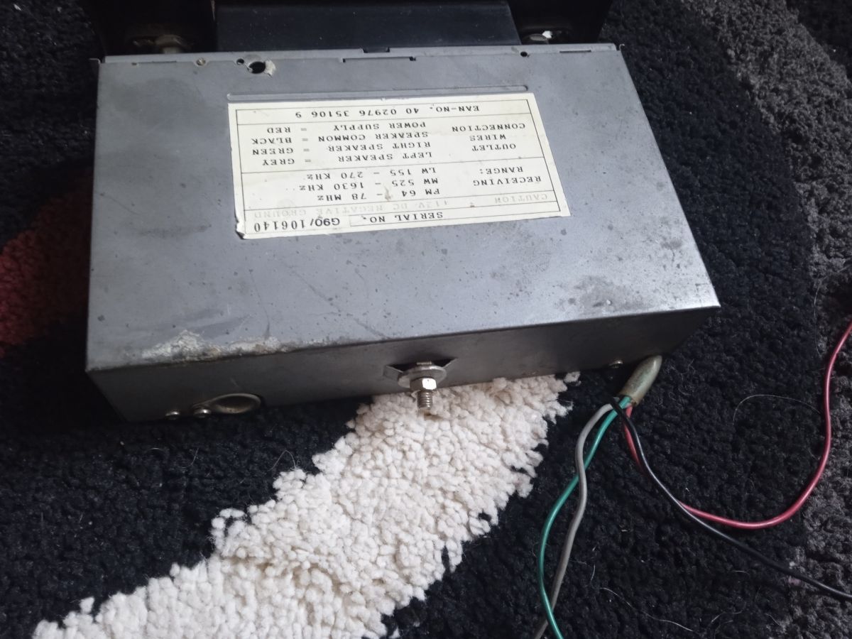

    Jeszcze tu dwa zdjęcia dodaję.
    Metalowa skrzynka elektroniczna z etykietą i wystającymi przewodami na dywanie.
    Tabliczka znamionowa urządzenia z opisem parametrów technicznych i schematem podłączeń przewodów.

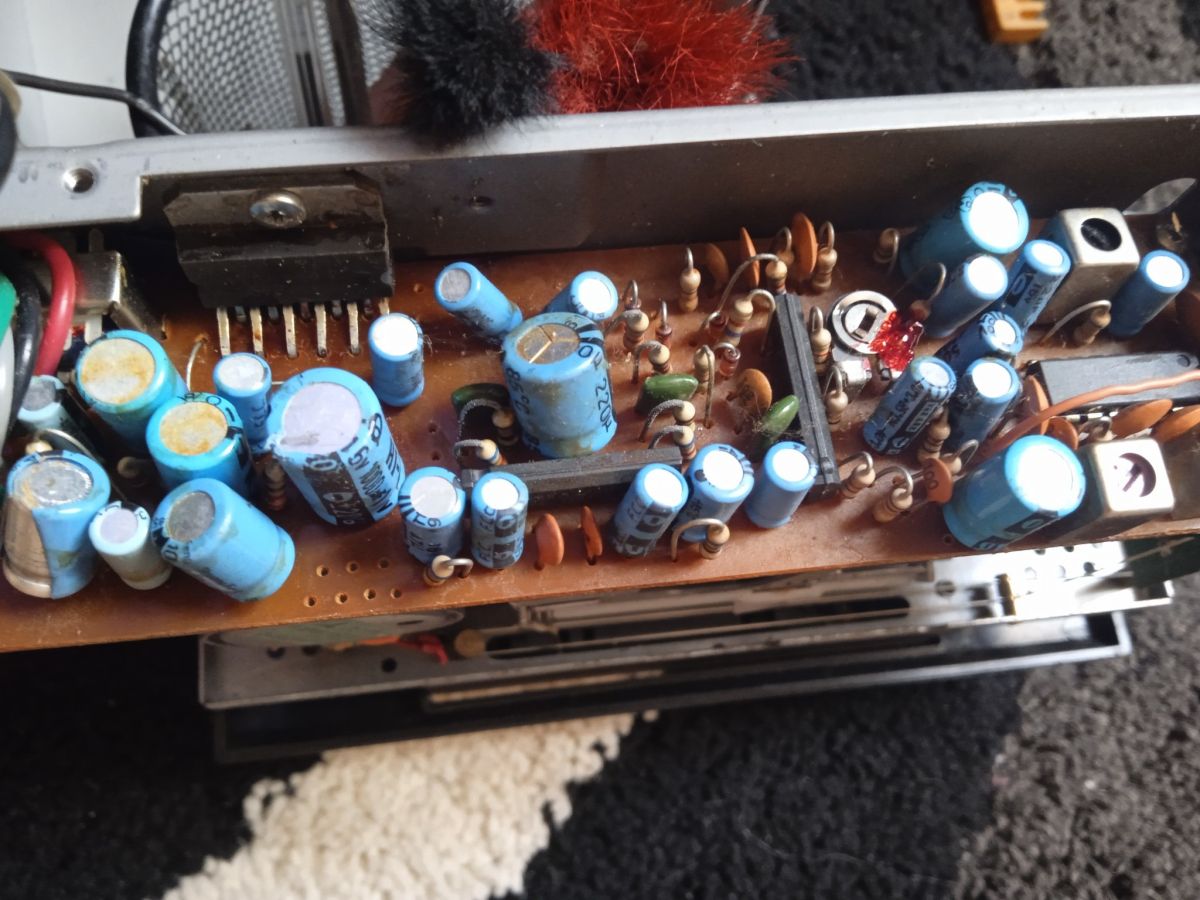

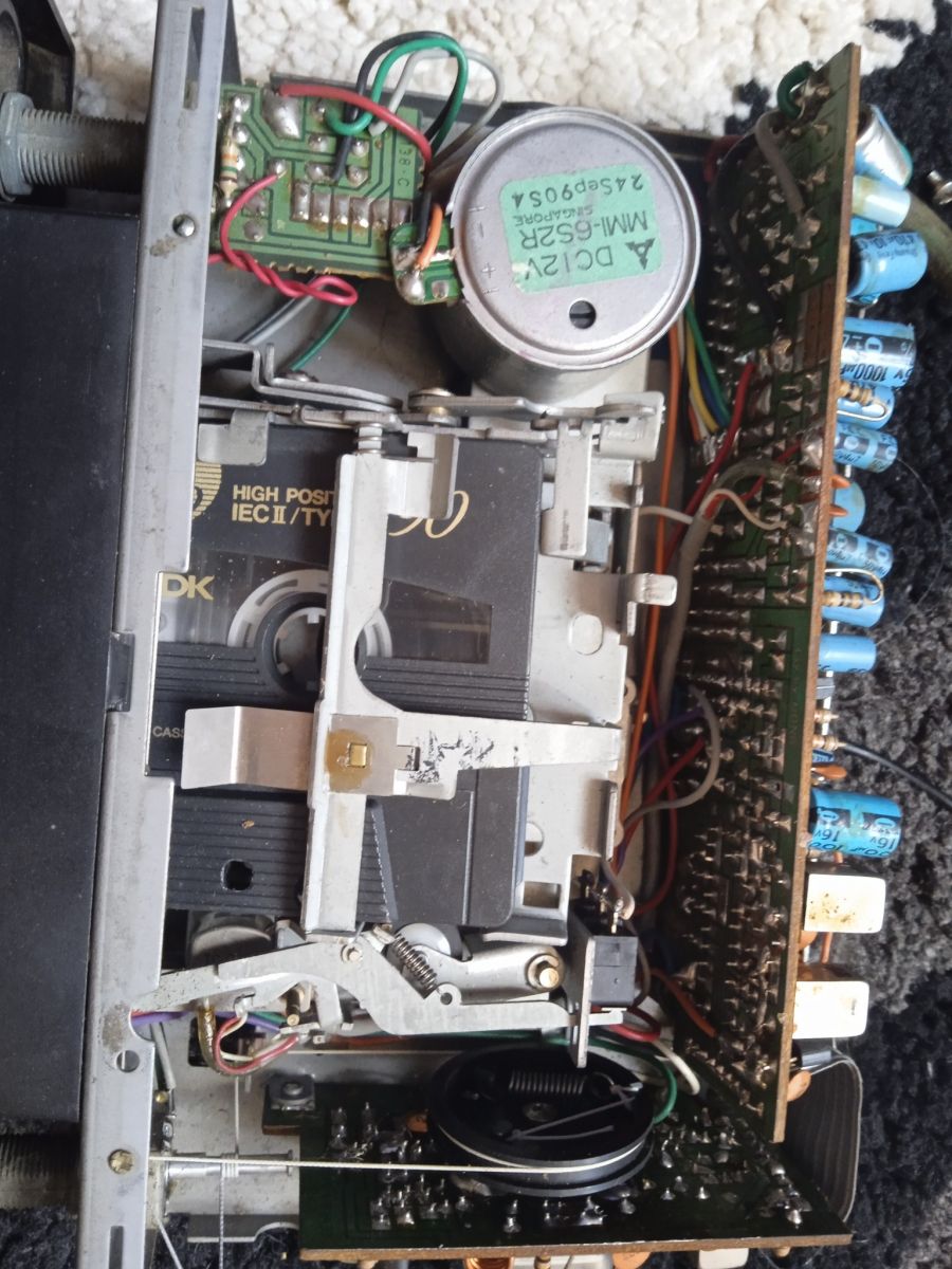

    Napisałam, że sprawne stacje długie łapie i magnetofon gra.
    Wnętrze magnetofonu z widocznymi elementami mechanicznymi i elektroniką.
    Zbliżenie na płytkę drukowaną z elementami elektronicznymi wewnątrz starego magnetofonu.

    Popularny dawniej 'chińczyk".

    Firma "krzak", typowa bazarkowa chińszczyzna składana i sprzedawana pod przeróżnymi nazwami. Początek lat 2000? Może koniec 90-tych.

    Na silniczku jest podana data 24 Sep 90. Technicznie i z wyglądu to typowe radio z początku lat '90, sprzedawane po bazarach do lat dwutysięcznych. Typowa produkcja wschodnioazjatycka, wykonanie stereo ze wzmacniaczem o mocy około 2×5 W (TDA 2005). Kod EAN sugeruje że importer był z DE, niestety tam już w latach '80 zaczął się import badziewnego sprzętu z Azji. Biorąc pod uwagę to, że ma zakres fal długich i „dolny” UKF, to musiała być wersja eksportowana na Polskę.

    Oj pamiętam je. Królowały na giełdach samochodowych i na bazarach sprzedawane za bezcen przez turystów ze wschodu.
    Ile się osób nabrało na to, że taśmy nie mogą cofać…
    Pytanie o markę sprzętu jest tak samo sensowne jak o markę dwukaseciaków z tamtego okresu czy nieco późniejszych radio-telewizorków z monochromatycznym 7cm kineskopem…

    Były pod różnymi markami, między innymi:
    - Kamosonic
    - Elekta
    - Berlin
    - Ferrari
    - Elta
    - Hamburg
    - First Austria (choć te wyglądały troszeczkę bardziej nowocześnie)
    Wszystkie powyżej to jeden pies, niektóre były mono, niektóre stereo. Popularne radio bazarowe.

    To bogata wersja, bo odtwarzacz i odbiornik są w pełni stereofoniczne (posiada potencjometr balansu), one wcale nie były takie tanie. Nawet Grundig produkował w tamtym czasie własne, budżetowe radioodtwarzacze samochodowe, również bez przewijania taśmy do tyłu.
    Tanie to były o identycznym wyglądzie monofoniczne dziadostwa, jedynie udające, że są stereofoniczne, bez jakiegokolwiek filtra w układzie zasilania, ten ze zdjęcia ma niewielki dławik, obok układu scalonego wzmacniacza mocy.
    Do grania na działce ze starego akumulatora nadaje się znakomicie, nie jest zbyt prądożerny, szczególnie po odłaczeniu żarówki skali, która pobiera 30mA, czyli tyle, co cała reszta (wyciszona).
    Wartości kolekcjonerskiej - moim zdaniem - nie ma żadnej, jednak znam aforyzm, że "każda potwora znajdzie swego amatora" :)

    Akurat brakiem cofania kasety jako oznaką taniości nie sugerowałbym się. Nawet proste Blaupunkty (np. taki Mannheim 27, Lubeck CC22 albo pochodnei) też miał pojedynczy klawisz magnetofonu. :)

    Dziwny zakres UKF, bo do 78 MHz. Widać, że producent nie za bardzo ogarniał teorię przestrajania głowic i dał taki zakres, jaki mu "wyszedł" w próbach laboratoryjnych. Koło "Safari" czy innych produktów Unitry, to to nawet nie stało.
    Dokładnie tak, ale który kierowca skupiał się na częstotliwości....ważne, że odbierało, jakoś. Takie czasy.
    Był to produkt prymitywny, miało być radio i magnetofon.
