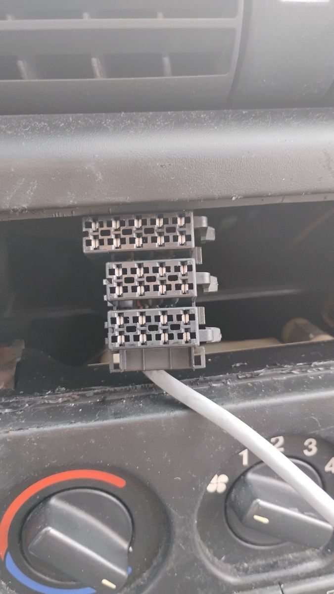

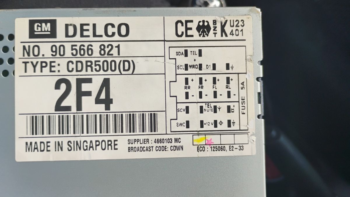

    Witam wszystkich, przychodzę z problemem, mianowicie chcę wymienić leciwe już radio Delco CDR500 na nowsze Sony DSX-A410BT w moim Oplu Astrze G z 1999 roku (1.4 16V). Jednakże zależy mi na jednej funkcji ze starego radia, czyli na tym, że działało niezależnie od tego, czy kluczyk był w stacyjce, czy nie, i jak to wykonać (i jeśli to możliwe, byłoby miło, jakby udało się to ustawić, by po wyłączeniu zapłonu radio też się wyłączało).
    Tabliczka znamionowa radia samochodowego Delco CDR500 z widocznym schematem pinów i opisem zasilania.
    Trzy czarne kostki ISO do radia samochodowego wyjęte z konsoli środkowej Opla Astry G, widoczne nad pokrętłami panelu klimatyzacji.
    AI: Czy masz w aucie oryginalną wiązkę ISO, czy były już jakieś przeróbki przy instalacji radia?
    W pełni oryginalna.
    AI: Wiesz może, które przewody w kostce odpowiadają za stałe zasilanie (12 V) i za zasilanie po stacyjce, albo masz dostęp do schematu instalacji?
    Poznałem po schemacie z Delco.

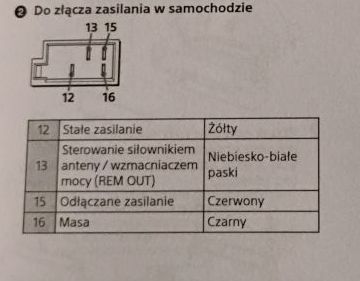

    Kostka Opla ma zamienione plusy w odniesieniu do opisu instalacji dla kostki Sony. + 12V cały czas przychodzi na pin 15 (czerwony) a nie na 12 (żółty). Na pinie 12 jest + 12V po stacyjce. Wykonanie połączenia wg. opisu: "Stacyjka bez położenia ACC" na złączu dostarczonym przez Sony tu uszkodzi obwód stacyjki - przeciążenie.
    Fragment instrukcji obsługi przedstawiający schemat pinów i opis przewodów zasilających w złączu radia samochodowego Sony.
    Dla poprawnego połączenia NALEŻY zamienić miejscami przewody żółty (z dwoma gniazdami) z czerwonym w kostce, która idzie do instalacji Opla. Bagnety złącza są blokowane w kostce, trzeba blokadę odgiąć, wyjąć bagnety, przywrócić blokadę i ponownie włożyć bagnety do kostki pamiętając o ich zamianie miejscami.

    Sprawdziłem kostki i sprawa wygląda następująco
    Pin +12V jest zasilany tylko po stacyjce (i żółty przewód jest do niego wpięty)
    Czerwony z kolei nie ma żadnego napięcia niezależnie od pozycji kluczka
    Do tego radio cały czas gubi pamięć ma ktoś jakiś pomysł?

    Proszę zamieścić zdjęcie tego połączenia, bo wygląda na to, że przewody żółty i czerwony od strony radia ma Pan wpięte do przewodu żółtego od strony kostki samochodu, który podłączony jest do słaboprądowego obwodu stacyjki. Tak nie wolno. Pomijając gubienie pamięci, można uszkodzić kostkę rozdzielającą napięcia przy stacyjce.
    Proszę pamiętać o zaizolowaniu złączek, które nie będą używane oraz owinięciu taśmą izolacyjną połączenia żółty podwójny -żółty i czerwony - plastikowa osłonka potrafi się zsunąć.

    Nie ma "kości pamięci" w Delco CDR500 (bo nie może Panu chodzić o niekodowane Sony, nieprawdaż?). Jest pamięć EEPROM w procesorze TMS370 (68 pin, pod ekranem). Odczyt kodu - programator i wylutowanie procesora lub interface i program pozwalający na odczyt kodu po linii diagnostycznej. Można też uzyskać kod po numerze seryjnym.
