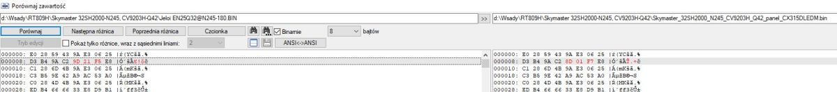

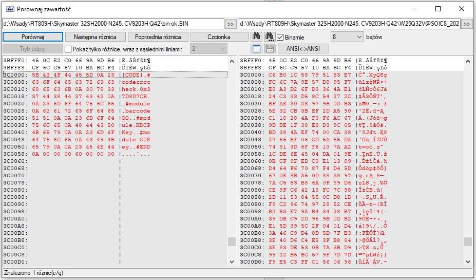

Dyskusja dotyczy problemów z odbiornikiem Skymaster 32SH2000-N02, w szczególności potrzeby naprawy uszkodzonego oryginalnego wsadu pamięci. Próby użycia wsadu z podobnego modelu skutkowały odwróconym obrazem oraz błędnym mapowaniem pilota. Proponowano poszukiwanie wsadu według chassis oraz modyfikacje binarnego pliku wsadu za pomocą edytora, w tym eksperymentalny reset oryginalnego dumpu. Próby te nie przyniosły oczekiwanych rezultatów – obraz pozostawał odwrócony, a mapowanie pilota nieprawidłowe. Wskazano, że zmiana mapowania pilota może wymagać zmiany pilota lub ustawień w trybie serwisowym, a odwrócenie obrazu może być korygowane w oprogramowaniu. Zwrócono uwagę, że starsze wsady (np. z 2018 roku) mogą nie obsługiwać nowszych standardów DVB-T2 i HEVC. W końcowej fazie testów pojawiły się podejrzenia uszkodzenia procesora lub innych elementów sprzętowych, mimo obecności zasilania SPI 3,3V.
