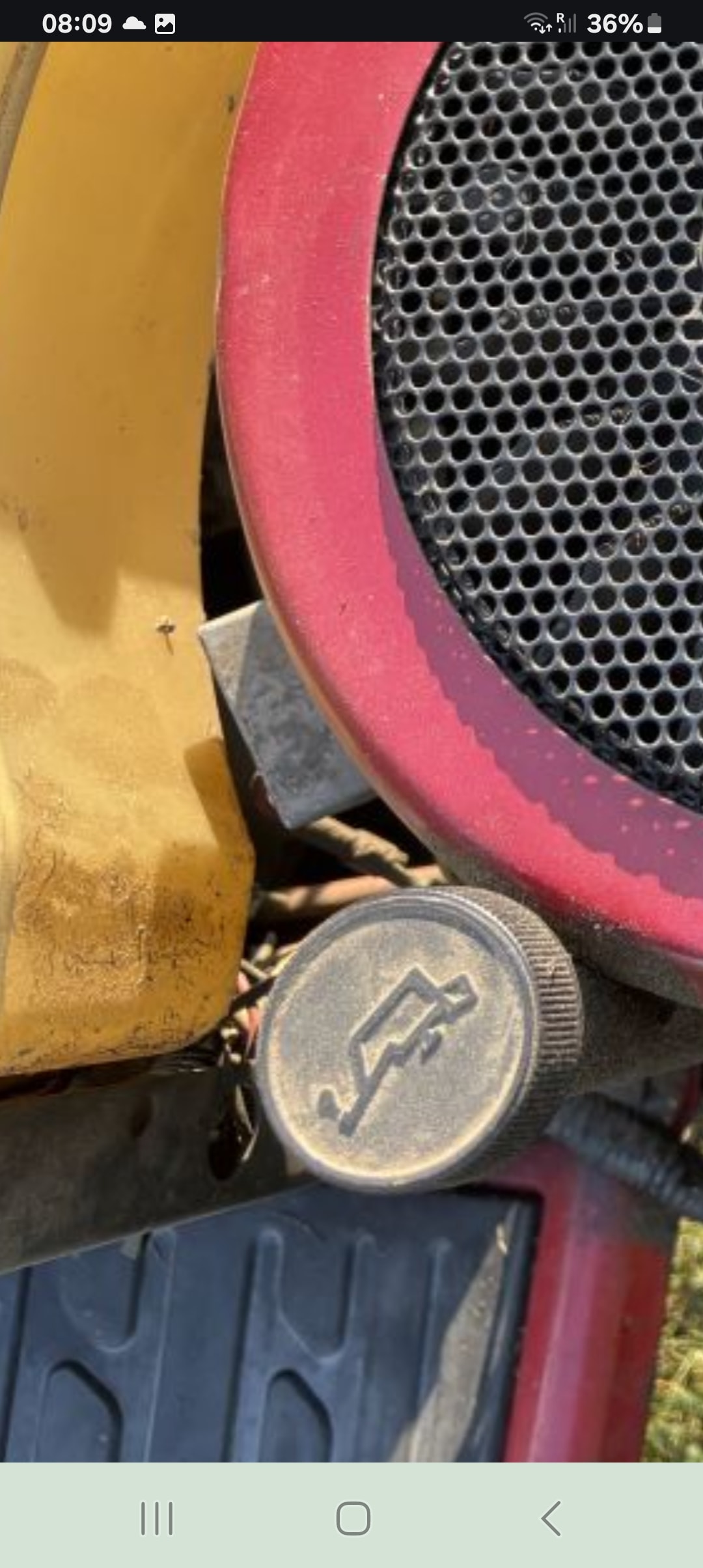

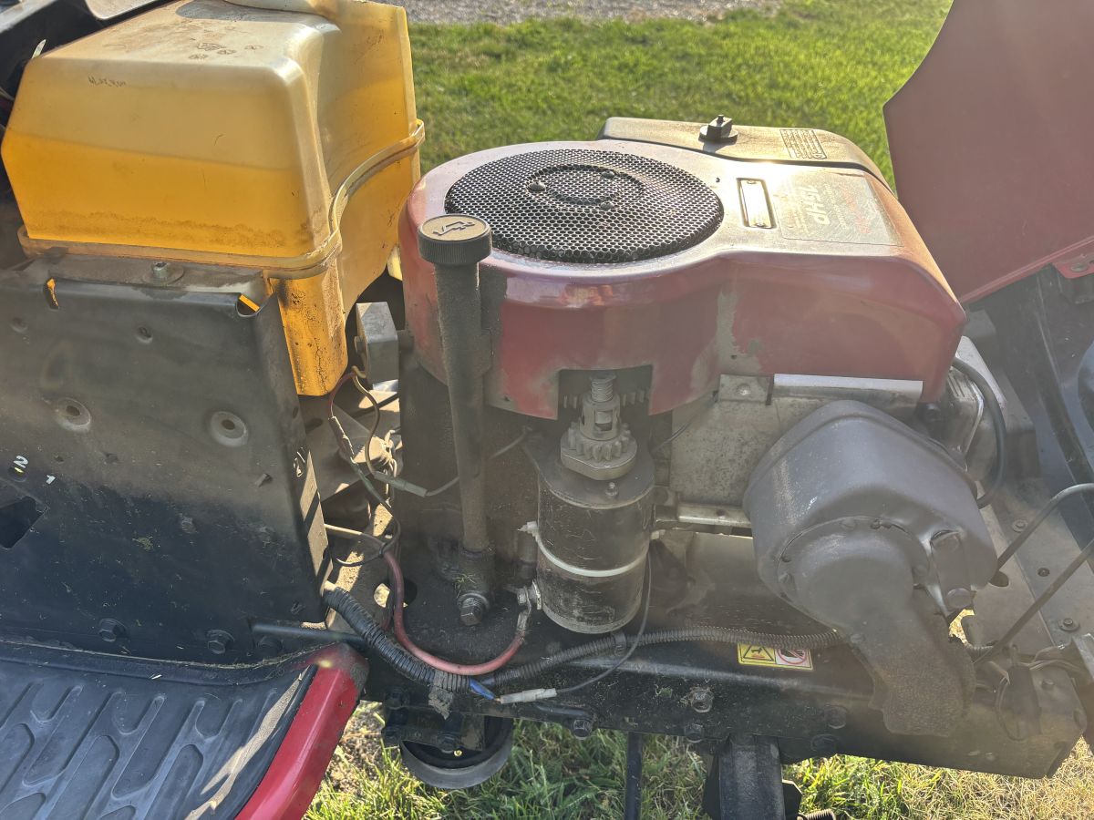

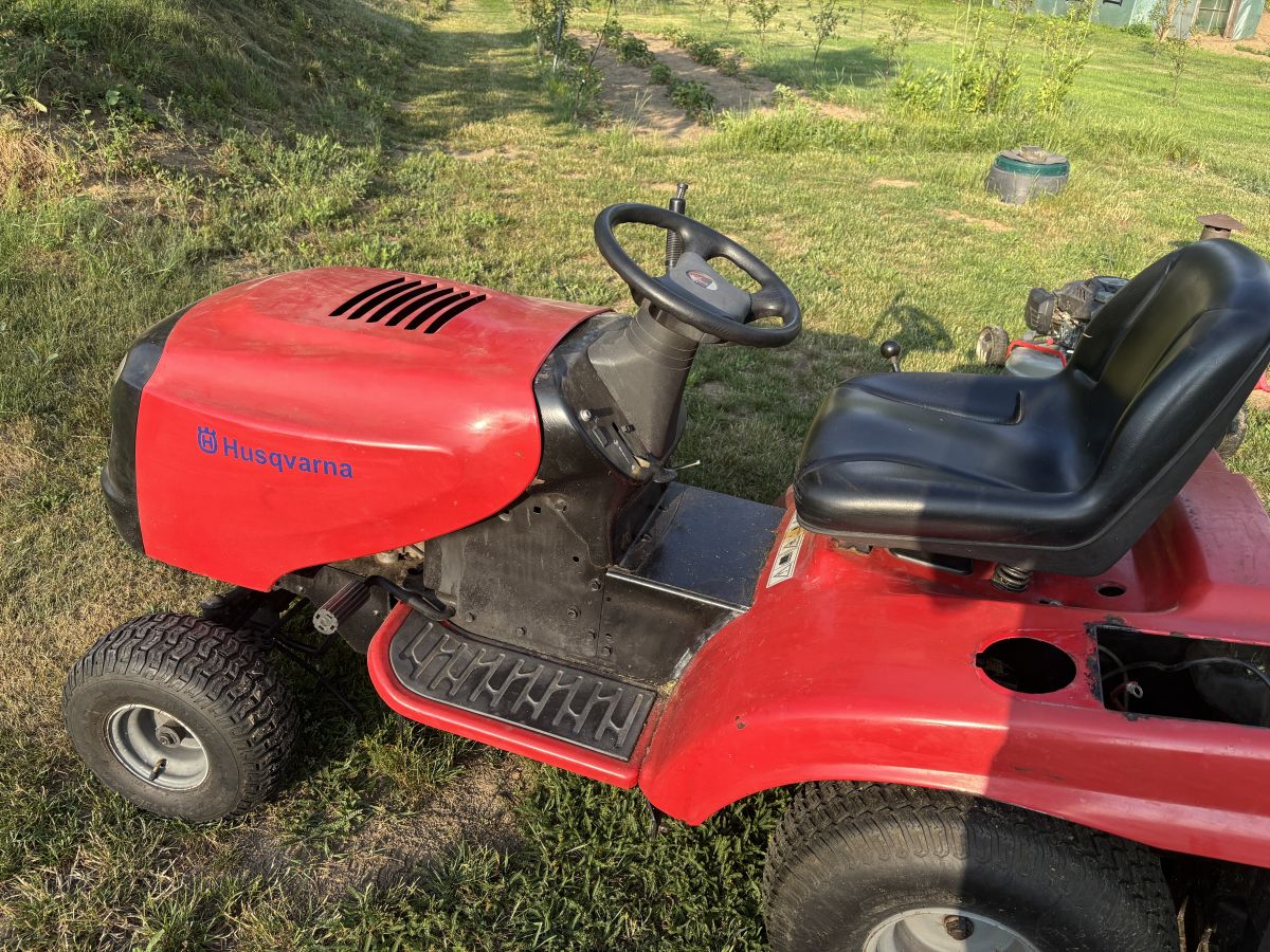

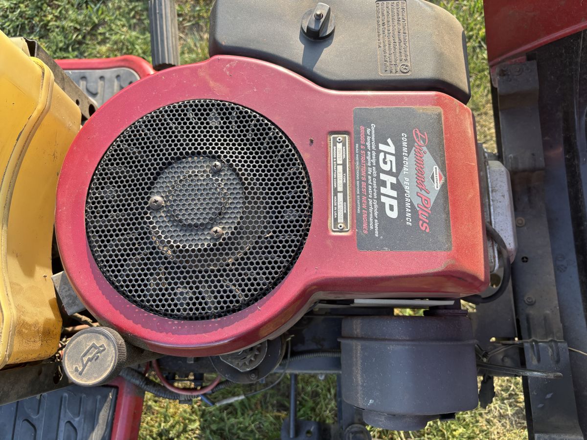

    Posiadam widoczny na zdjęciach traktorek Husqvarna i problem polega na tym, że po każdym koszeniu akumulator się rozładowuje. Przed koszeniem muszę podłączyć go do prostownika, a każde wyłączenie kosiarki skutkuje od nowa ładowaniem akumulatora, który jest nowy. Nie mam pojęcia, co może powodować ten problem. Liczę na waszą pomoc. @ElektrodaBot

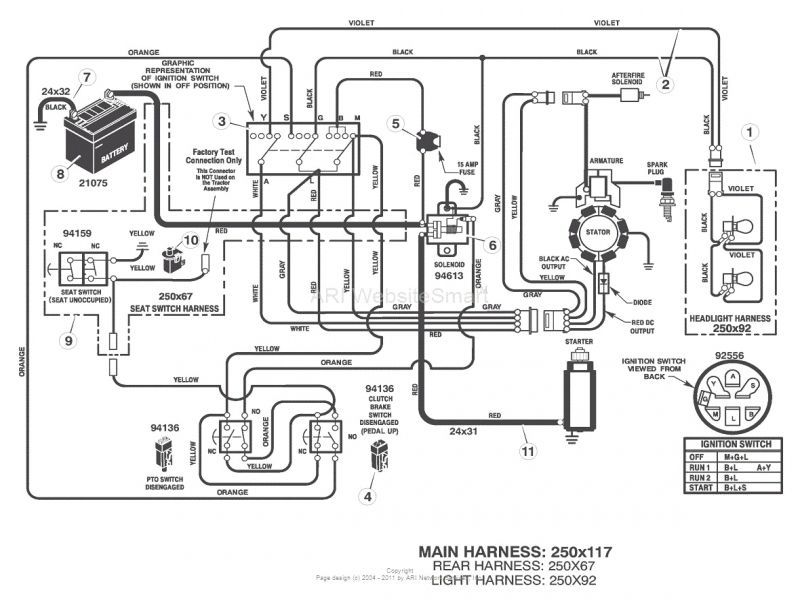

    Brawo Bocie! Od kiedy to akumulator ładuje się prądem zmiennym" z tej prądnicy -magneta ? Może nam to wyjaśnisz? I gdzie tam jest regulator ładowania?
    @lother367 Jeżeli jest 14 VDC podczas pracy silnika, to nie wina diody. Jakiś wyłącznik (stacyjka?) się nie otwiera po zatrzymaniu maszyny.
    Schemat elektryczny instalacji kosiarki z akumulatorem, przełącznikiem zapłonu, magnetem i innymi podzespołami.
    Przy okazji poprosimy o typ kosiarki i silnika, bo może zamieszczony przeze mnie schemat jest nieaktualny.

    Na zdjęciach widać jaki regulator posiada.
    Typowy schemat do tego silnika na schematach.
