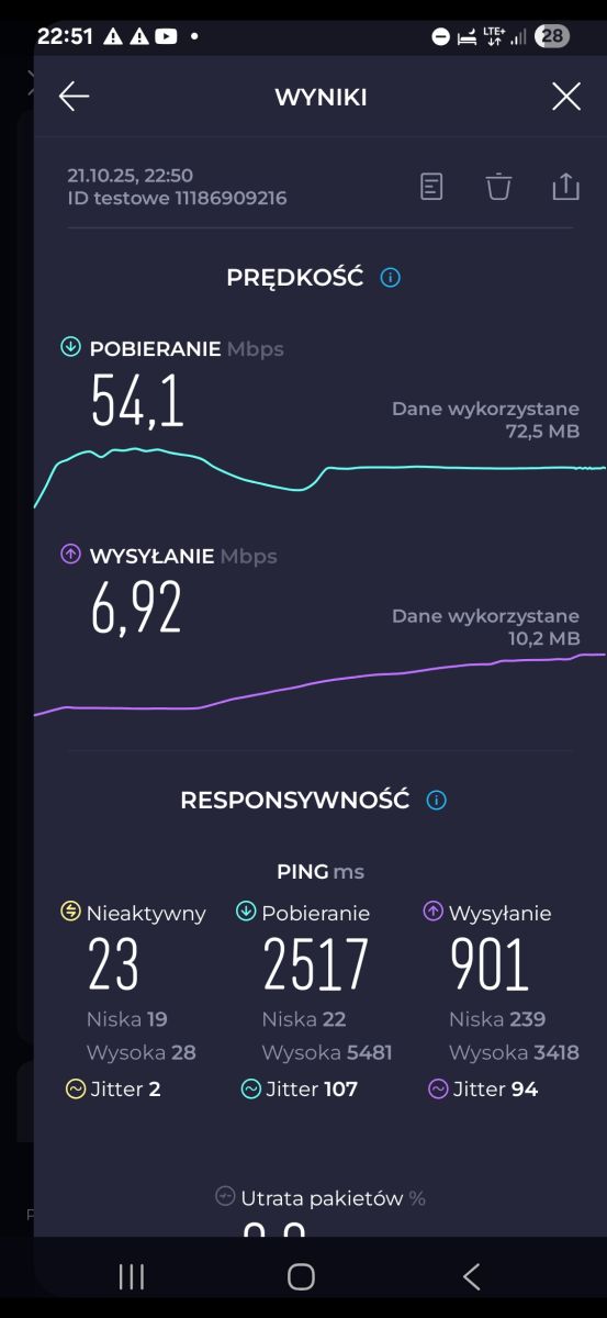

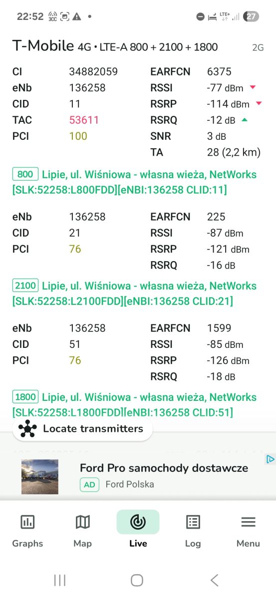

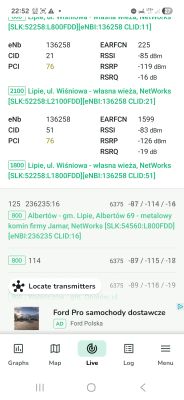

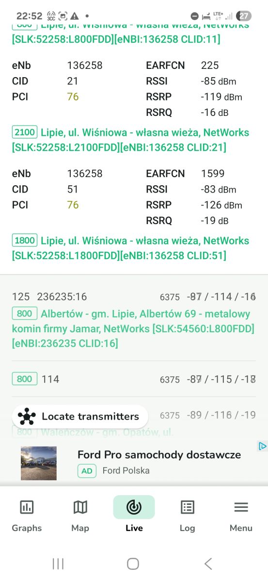

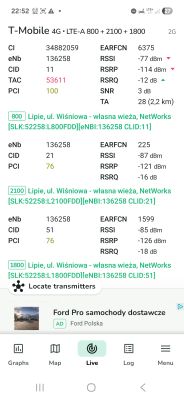

    Parametry z okolicznych BTS-ów i zrzut z ekranu Speedtesta wklejam poniżej.
    Zrzut ekranu z aplikacji pokazujący parametry sygnału LTE z BTS T‑Mobile Zrzut ekranu z aplikacji pokazujący parametry sygnału LTE z kilku BTS-ów w rejonie Lipia Zrzut ekranu z aplikacji pokazujący parametry sygnału LTE z wieży T-Mobile w miejscowości Lipie. Zrzut ekranu z wynikami Speedtest z aplikacji mobilnej, pokazujący prędkości LTE.

    Posiadam podłączonych do sieci 28 urządzeń (komputery, smartfony, smart TV, IoT) i jestem zainteresowany Wi-Fi 6.

    Kocham te pseudo porady jak wyzej, upadłe LTE https://www.speedtest.net/pl/result/18419162270 w agregacji LTE2600+2100+1800.
    Najblizszy , dzialający BTS z 5G3600 N78 T-mobile 16 km od lokalizacji autora w Kłobucku, najbliższe pozwolenie na N78 tego operatora to Krzepice ale sektor na nim i tak na inny kierunek niz lokalizacja autora. W Krzepicach maszt Play z N78 , sektor nawet na niego ale bez szans na takim dystansie.
    Póki co pseudo 5G N1 na 2100MHz w DSS z LTE2100 na BTS-ach T-mobile Albertów i Lipie, na obydwu pozwolenie na 6G700 N28, pomiar PEM w przyszłym tygodniu na tym w Albertowie, to pozwolenie Orange.
    5G N78 w T-mobile bez znaczenia bo na FDD ma tylko 2x5MHz pasma.

    Telefon loguje się do BTS-a Lipie, pierwszy sektor, ten na azymut 80 stopni, stacja z LTE2100+1800+800+900 i 5G N1 NA 2100MHz w DSS z LTE2100, niska stacja w Albertowie ma 2 sektory, pierwszy na azymut 60 czyli na ciebie. Te same pasma co w Lipiu. Popów jest dalej i ma oprócz tych pasm też LTE2600 sektory na azymuty 200 i 300 czyli nie na ciebie. W Stanisławowie Play ma maszt z LTE2100+1800+800 i 5G N1 2100 w DSS z LTE2100, sektor na ciebie, w Popowie na Szlacheckiej tak samo plus LTE2600, sektor na Szyszków, Play jest ogólnie lepszym wyborem ale i tak wymaga testów.
    B525 nie nadawał się do T-mobile tym bnardziej bez anteny zew. nie agreguje LTE2100+1800.
