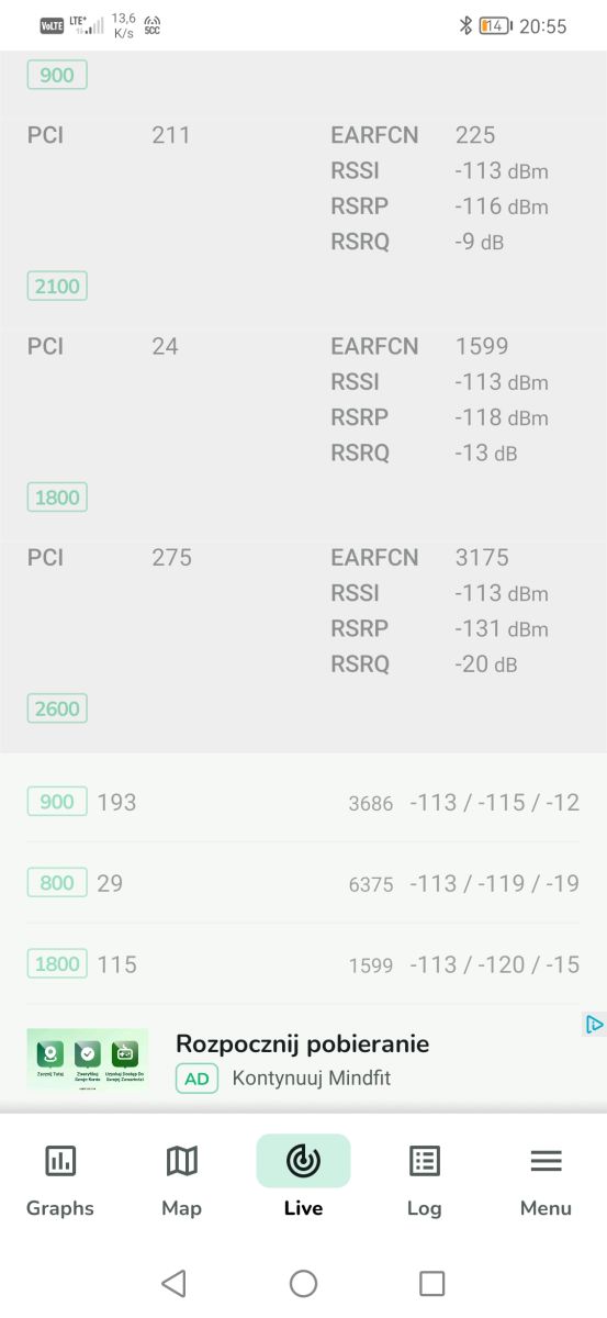

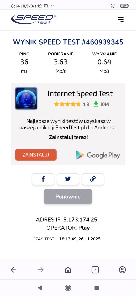

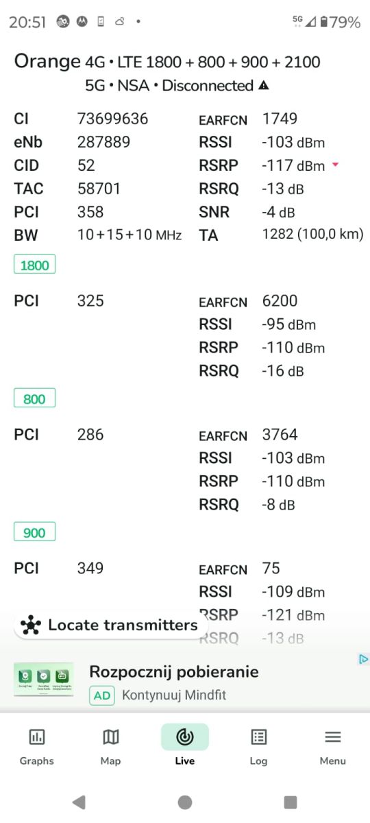

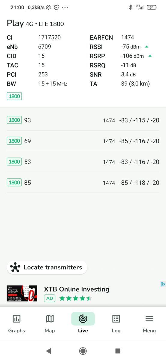

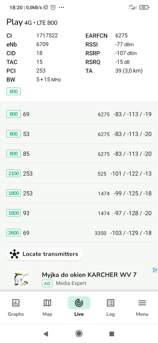

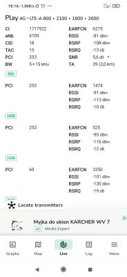

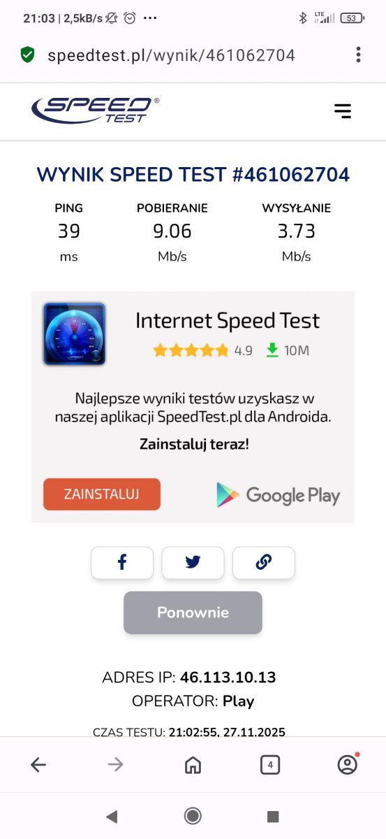

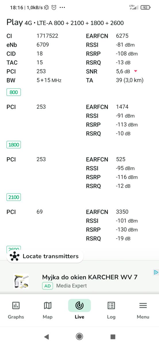

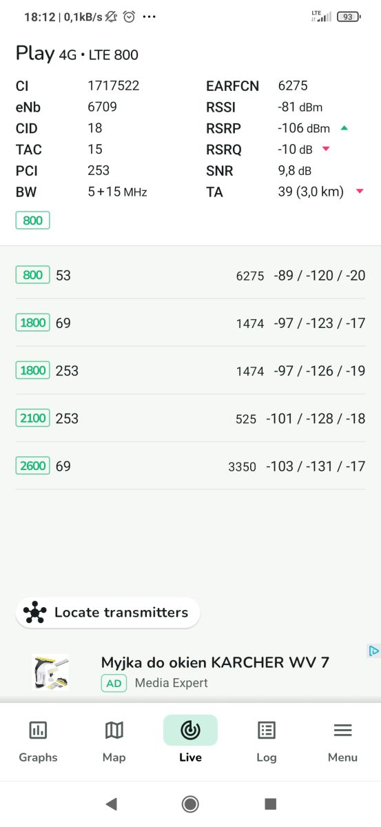

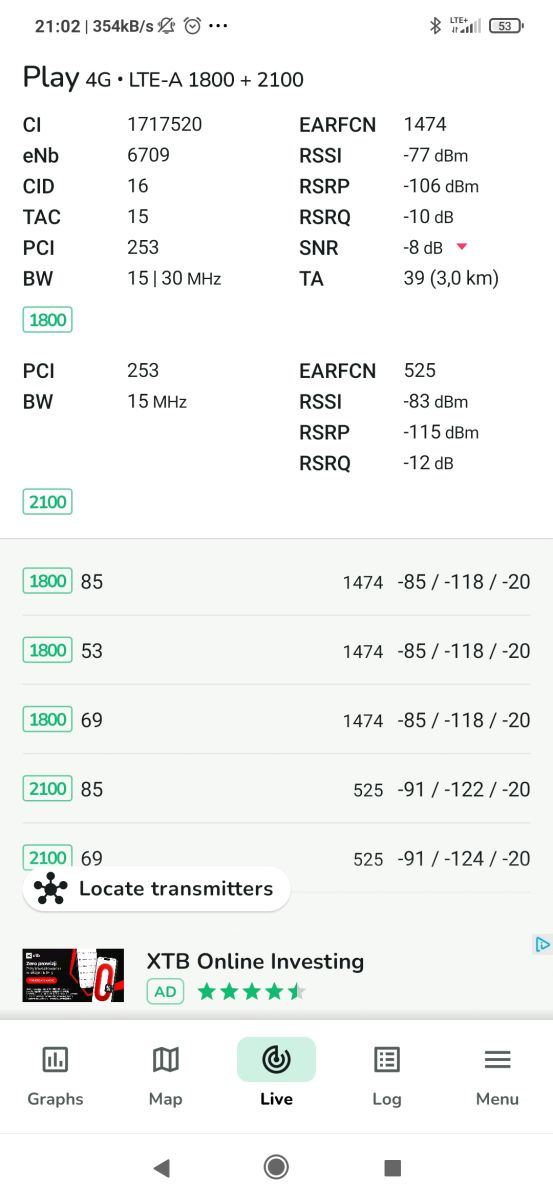

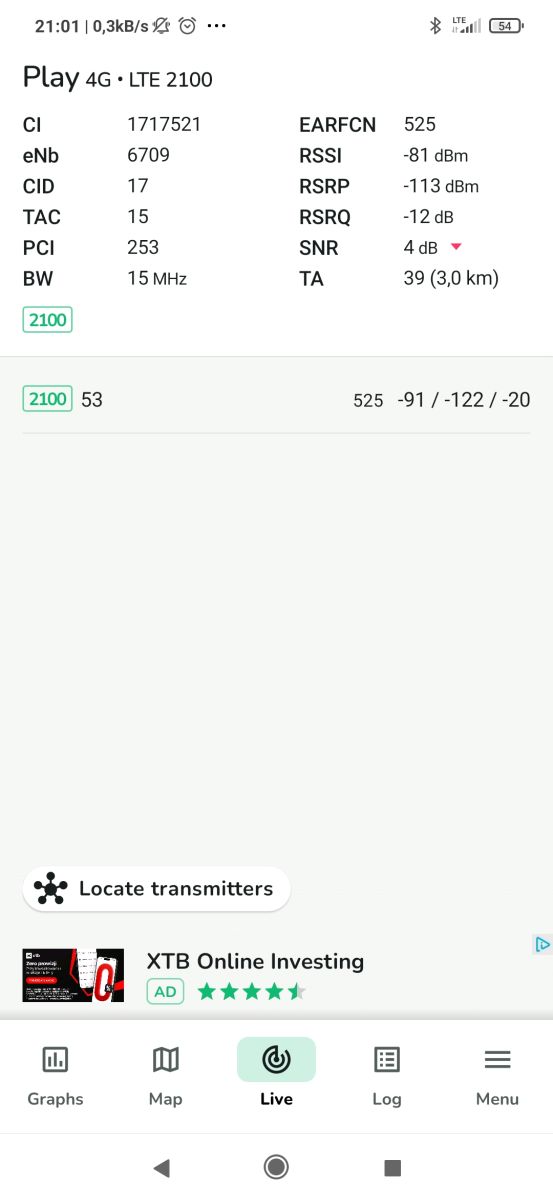

    Przesyłam wyniki z aplikacji NetMonster oraz test internetu dla jednej z sieci. Test z miejsca gdzie chciałbym aby stał router mobilny.
    Nie znam się za bardzo tej apce ale połączenie do LTE 800 + 2100 + 1800 + 2600 to był jakiś chwilowy krótki epizod który się na chwilę powtarzał. Stałe połączenie było do LTE 800.
    Miejsce odbioru internetu, Wrzeszczów, gm Przytyk.
    Wyniki testu prędkości internetu: ping 36 ms, pobieranie 3,63 Mb/s, wysyłanie 0,64 Mb/s Ekran aplikacji NetMonster pokazujący parametry LTE 800 w sieci Play Zrzut ekranu z aplikacji NetMonster z danymi sieci LTE 800 i innymi pasmami Zrzut z aplikacji NetMonster pokazujący parametry LTE dla sieci Play z pasmami 800/1800/2100/2600 MHz Zrzut ekranu z aplikacji NetMonster pokazujący parametry sieci LTE 800, 1800, 2100 i 2600 MHz.

    Za 200 zł nie kupisz potrzebnego w tej lokalizacji sprzętu do Play, w testach bardzo słaby sygnał na zasięgowym LTE800 Play , czyli niewiele wartym pasmioe o szerokosci 5MHz, z BTS-a w Grotkach z 2 sektora tego na azymut 180. Na pasmach LTE1800/2100 z niego szczatki sygnału. W sąsiadach PCI z 1 sektora na BTS-ie Marysin, tego na azymut 10 stopni, parametry sygnału z niego jeszcze gorsze, to jedyny BTS który oprócz LTE800/1800/2100 ma jeszcze LTE2600. Do tego PCI z 2 sektora w Potworowie ale jeszcze gorzej . Ogólnie zasięg z okolicznych 4 stacji bazowych Play, ale tylko bardzo słabo na LTE800 i szczatki na pasmach pojemnościowych LTE. Marysin ma pseudo 5G N1 na 2100MHz w DSS z LTE2100.
    Dziwi brak testów na kartach Orange/T-mobile.

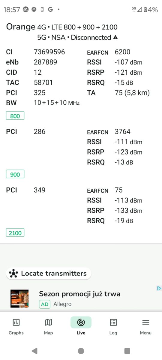

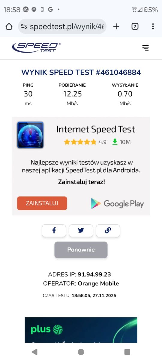

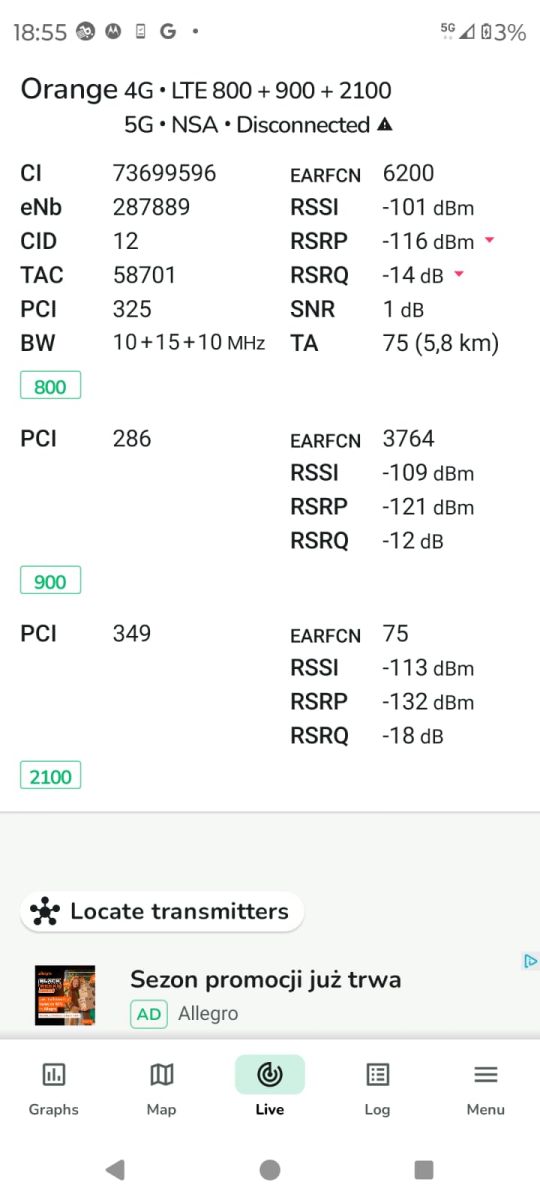

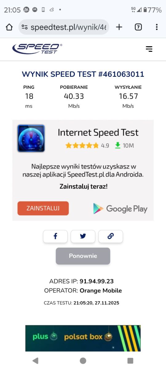

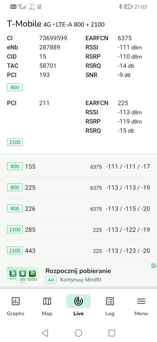

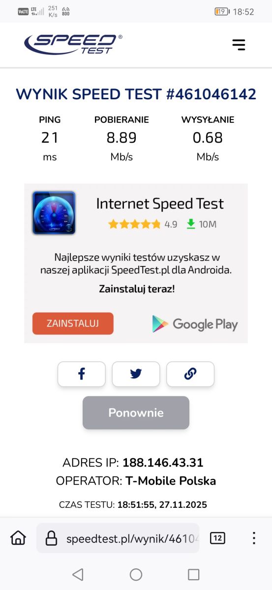

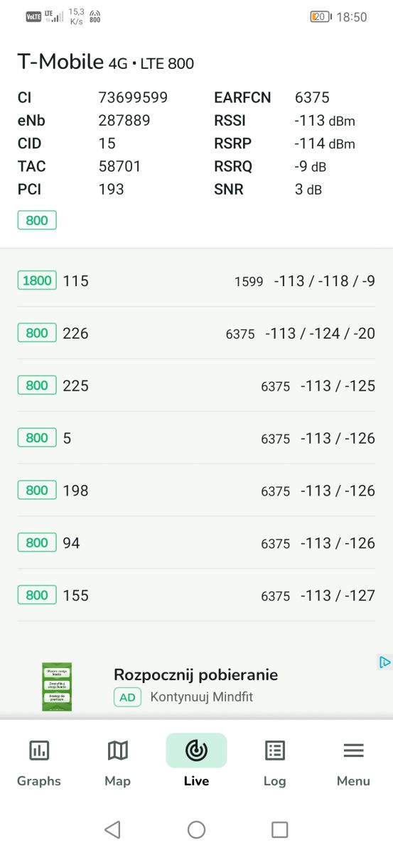

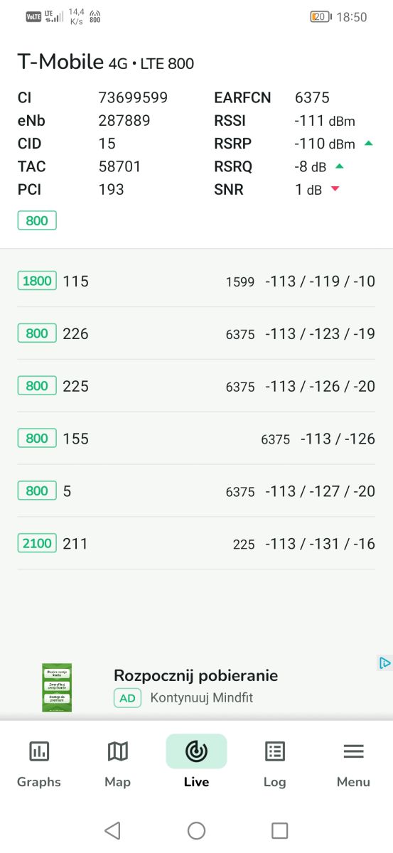

    Zrobiłem dziś testy dla T-mobile i Orange. Poniżej wyniki:
    T-mobile
    Wynik testu prędkości: ping 21 ms, pobieranie 8,89 Mb/s, wysyłanie 0,68 Mb/s Zrzut ekranu z aplikacji pokazujący parametry sieci LTE 800 MHz T-Mobile Zrzut ekranu z aplikacji pokazujący dane sygnału LTE 800 dla sieci T-Mobile
    Orange
    Wynik testu prędkości Orange Mobile: ping 30 ms, pobieranie 12,25 Mb/s, wysyłanie 0,70 Mb/s Zrzut ekranu wyników pomiaru sieci Orange LTE na pasmach 800, 900 i 2100 MHz Zrzut ekranu z aplikacji pokazujący parametry sieci LTE Orange 4G na pasmach 800, 900 i 2100 MHz
    Dodam, że testy robione w tym samym miejscu co Play, w budynku, tam gdzie chciałbym, by stał router.

    Testy w domu bez żadnego znaczenia, masz duze odległości od stacji bazowych operatorów, w takich lokalizacjach nie ma żadnych szans na normalny internet mobilny i dobre osiągi bez zew. anteny kierunkowej do routera LTE lub zew. CPE LTE albo zew. CPE 5G/LTE.
    Testy wszystkich 3 operatorów tylko na zewnątrz.

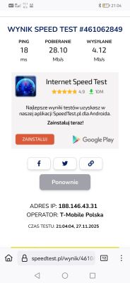

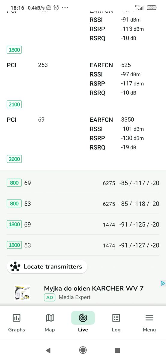

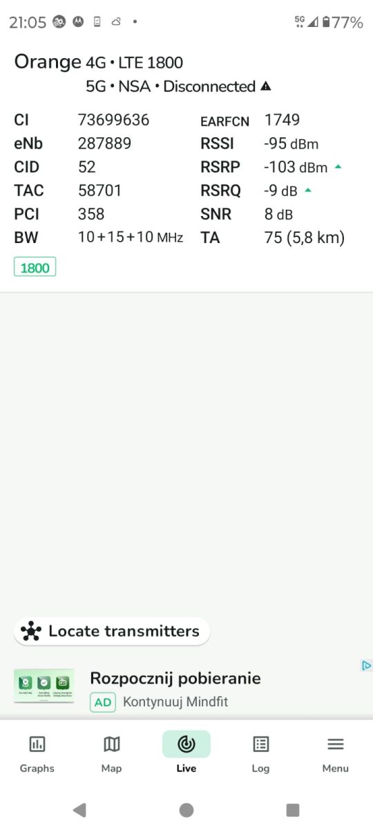

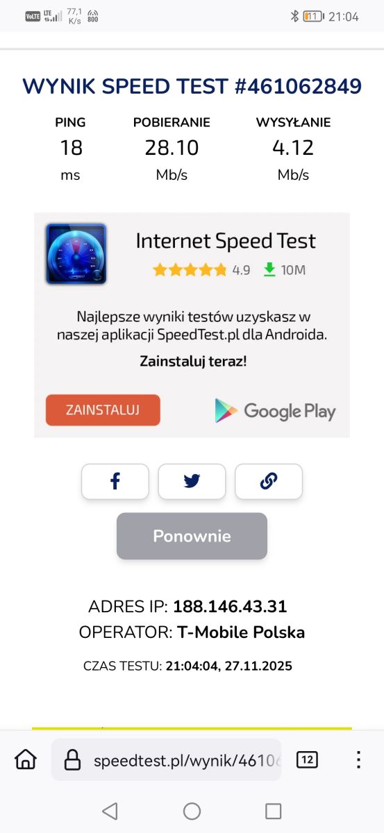

    @matek451 Dziękuję za pomoc. Zrobiłem testy tak, jak prosiłeś, na zewnątrz.
    Oto wyniki:
    Play:
    Zrzut ekranu aplikacji pokazujący szczegóły sygnału LTE sieci Play na paśmie 1800 MHz Zrzut ekranu z aplikacji pokazujący parametry sieci LTE 2100 operatora Play Ekran aplikacji pokazujący parametry sygnału LTE sieci Play na częstotliwościach 1800 i 2100 MHz Zrzut ekranu z wynikami speed testu: ping 39 ms, pobieranie 9,06 Mb/s, wysyłanie 3,73 Mb/s.
    T-Mobile
    Wynik testu prędkości internetu T-Mobile: ping 18 ms, pobieranie 28,1 Mb/s, wysyłanie 4,12 Mb/s Zrzut ekranu z aplikacji pokazujący parametry sygnału LTE dla sieci T-Mobile Zrzut ekranu z aplikacji pomiarowej LTE z danymi sygnału z różnych pasm i częstotliwości
    Orange
    Zrzut ekranu z testu prędkości internetu Orange Mobile z wynikami pobierania i wysyłania. Zrzut ekranu z aplikacji sygnalizującej słaby sygnał LTE Orange (RSRP -103 dBm). Zrzut ekranu z aplikacji pokazujący szczegóły sygnału LTE sieci Orange w kilku pasmach
    Liczyłem się z tym, że zasięg tu w jakiejś sieci może być nie najlepszy, ale nie sądziłem, że będzie tak ze wszystkimi. Ile należałoby włożyć w sprzęt, żeby to chodziło? Nie ma być to internet do grania, raczej strony internetowe, Netflix, YouTube. T-Mobile mi proponował usługę z routerem 5G i anteną (niestety rozmowa toczyła się bez konkretnych modeli). Orange także, lecz u nich cena z routerem i anteną była o ponad 50% wyższa za miesiąc. Jak by to wyglądało, gdybym chciał sam stworzyć infrastrukturę i złapać tani pakiet/abonament internetu na miesiąc?

    Oferta Orange , dwie karty SIM, jedna no limit do internetu, druga do telefonu z 300GB i no limit rozmowy/SMS , 47 kanałów IPTV. Do tego najnowszy sprzet w super cenie na własność na raty.
    T-mobile oferta za 80 zł no limit , na internet z zew. CPE 5G/LTE ale tylko na uzyczenie, do wyboru 2 zestawy.
    Ale ja korzystam z pre-paid Orange, karta 5 zł , w pierwszym m-cu na niej 825GB +400GB za zgody marketingowe, w drugim i trzecim za 15 zł 825GB, 4-12 tyle samo za 35 zł , średni koszt to około 30 zł/m-c przez rok w zamian ponad 10TB danych, niewykorzystane GB przechodzą na kolejny m-c czyli kumulują się.
    Ja po m-cu wymieniam kartę na nową lub jak wcześniej zuzyje te1225GB , w hurcie karty po 2.5 zł wiec tanio. Rejestracja kart on line w Mój Orange.
    Sprzęt własny, do 5G/LTE zew. CPE 5G/LTE+ router wew. koszt około 900 zł, do LTE zestaw zew. CPE LTE+ router wew. około 400 zł, router LTE z agregacją 3/4 pasm LTE 300-500 zł plus zew. antena kierunkowa Dual LTE1800-2600MHz około 200 zł.
    Orange na zewnątrz to 5G N1 na 2100MHz , sygnał słaby a do tego kotwica na LTE1800 z dostatecznymi parametrami i agregacja LTE800 i LTE900 z 2 sektora w Grodkach. Osiagi poprawne. T-mobile też z tego BTS-a.

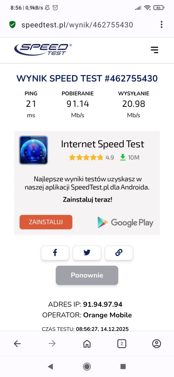

    W ostatnim czasie analizowałem sytuację zbierałem informację.
    Ostatecznie zdecydowałem się na zakup anteny ZTE MC889 5G. Wpiąłem ją w router Asus który już posiadałem. Antenę umieściłem na uchwycie przy kominie, skierowana na północ, na stację BTS w Grotkach.
    Do tego kupiłem kartę pre-paid, przeniosłem do Orange Free korzystając z promocji jaka teraz obowiązuje - Przenieś numer do Orange Free na Kartę i otrzymaj na 3 miesiące bez limitu + 825GB/mc (łacznie 2475GB) + rok ważności konta / możliwe 4 mc. Do tego dochodzą jeszcze inne promocje na GB w Orange.

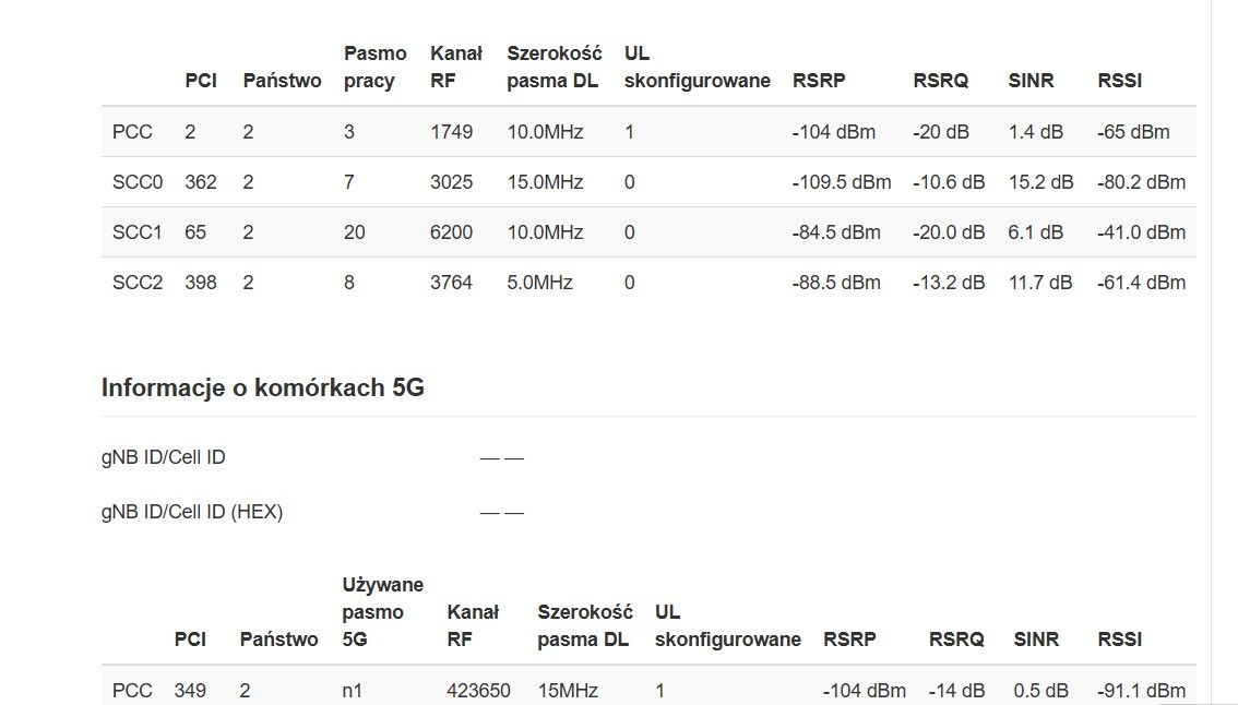

    Po skonfigurowaniu widzę następujące parametry na antenie:
    Zrzut ekranu parametrów sygnału LTE i 5G z anteny ZTE MC889 5G
    A tu test prędkości - niedziela poranek
    Wynik testu prędkości internetu: 91,14 Mb/s pobierania, 20,98 Mb/s wysyłania
    Mając do wyboru internet radiowy do 20Mbit/2Mbit za 60 zł/mies + aktywacja, zero własnego sprzętu, bliskie zeru szanse na rozwój prędkości lub inwestycja w antenę 5G i średnio przez rok około 20 zł miesięcznie + do tego szansa na rozwój BTSów w okolicy to sądzę, że dobrze wybrałem. Prędkości są dla mnie naprawdę mocno zadowalające.
    Z tego miejsca chce bardzo podziękować @matek451, który ma wielką wiedzę i wielkie serce do pomocy innym użytkownikom tego forum. To tak naprawdę dzięki Twojej analizie przekonałeś mnie do inwestycji w antenę której nie planowałem zakupić. Zdaje sobie sprawę, że teren nie był prosty do analizy bo nie mam blisko BTSa, a raczej mój dom leży pośrodku nich. Ja przed napisaniem na forum nie brałem pod uwagę wg. btsa w Grotkach sądząc, że w miejscowościach takich jak Potworów czy Przytyk będzie lepsza jakość połączenia.
    Bardzo Ci dziękuję, świetna robota.
    Temat za parę dni można zamknąć, uznając go jako rozwiązany.
