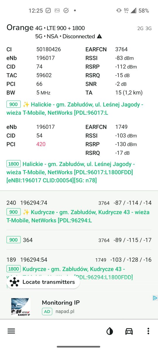

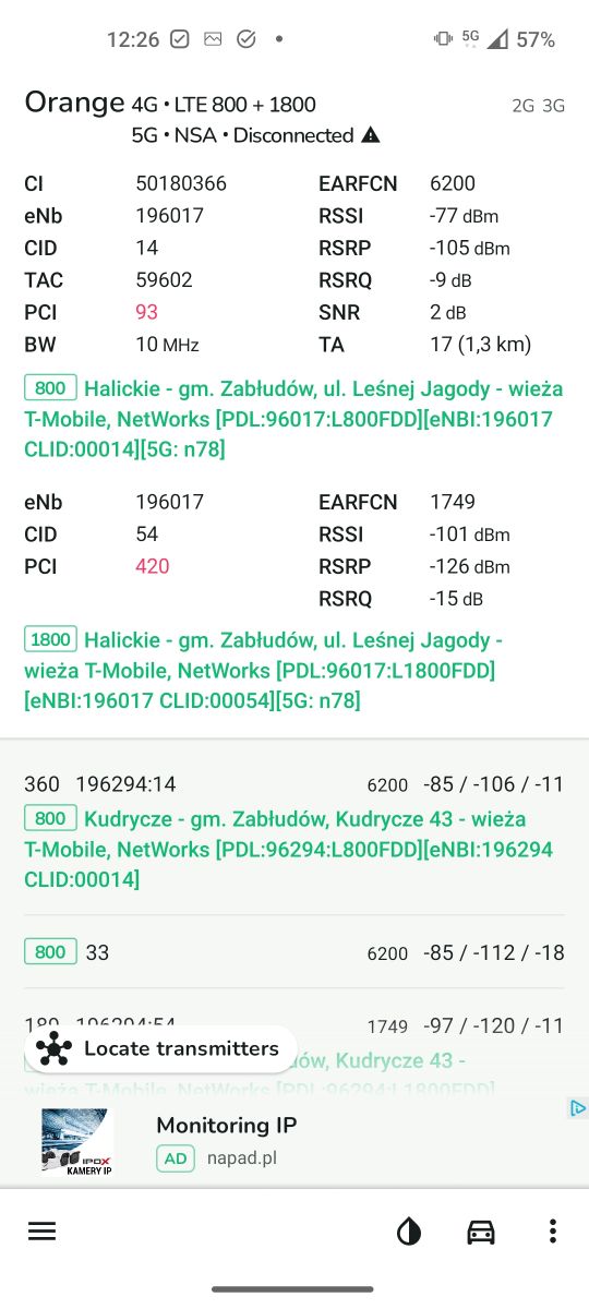

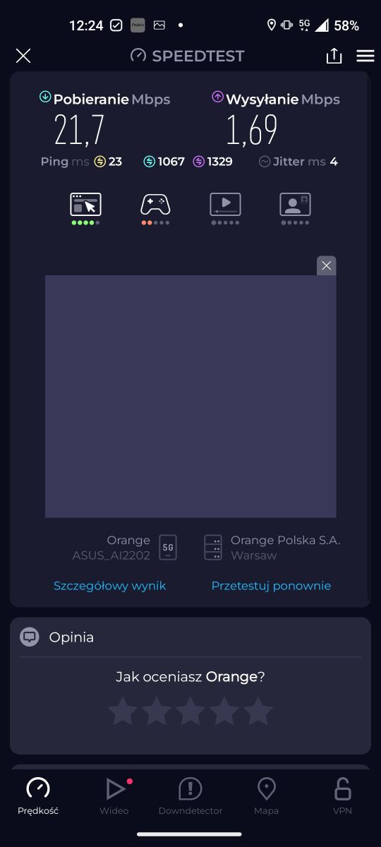

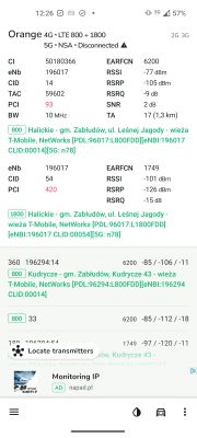

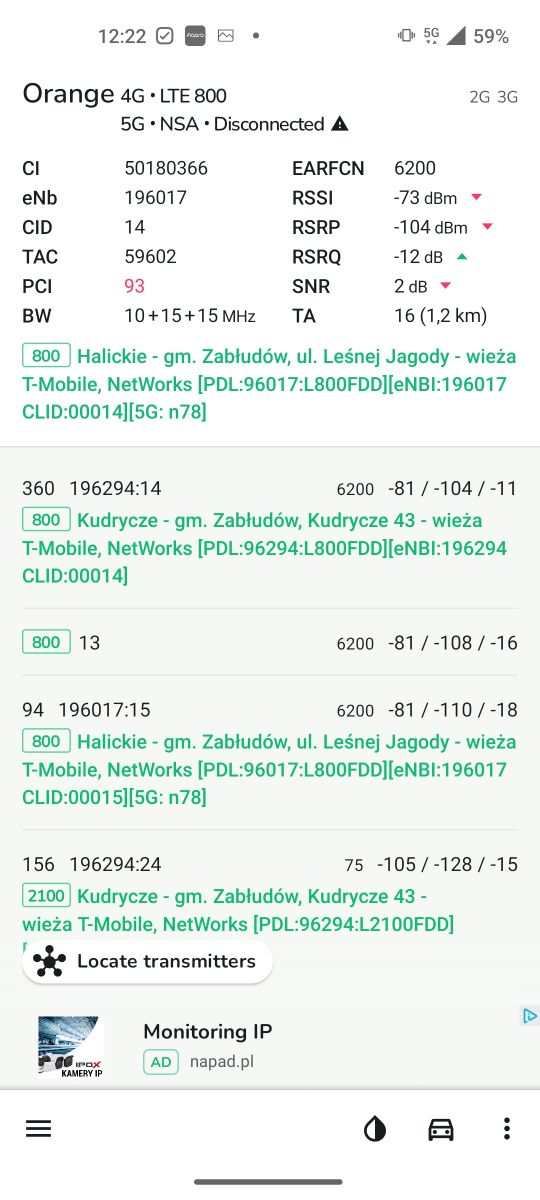

    serdecznie proszę o pomoc w wyborze odpowiedniej anteny zewnętrznej i ew. routera do internetu mobilnego - z routerem może sobie poradzę ale z anteną to już raczej nie. Pracuję zdalnie i zależy mi na stabilnym połączeniu z przyzwoitymi prędkościami (spotkania online itp.).
    1. Antena będzie umiejscowiona na poddaszu/strychu. Dach pokryty blachą.
    2. Router będzie pracować w trybie bridge pomiędzy anteną, a "właściwym" routerem, który rozprowadzi sieć LAN (to już sobie później ogarnę)

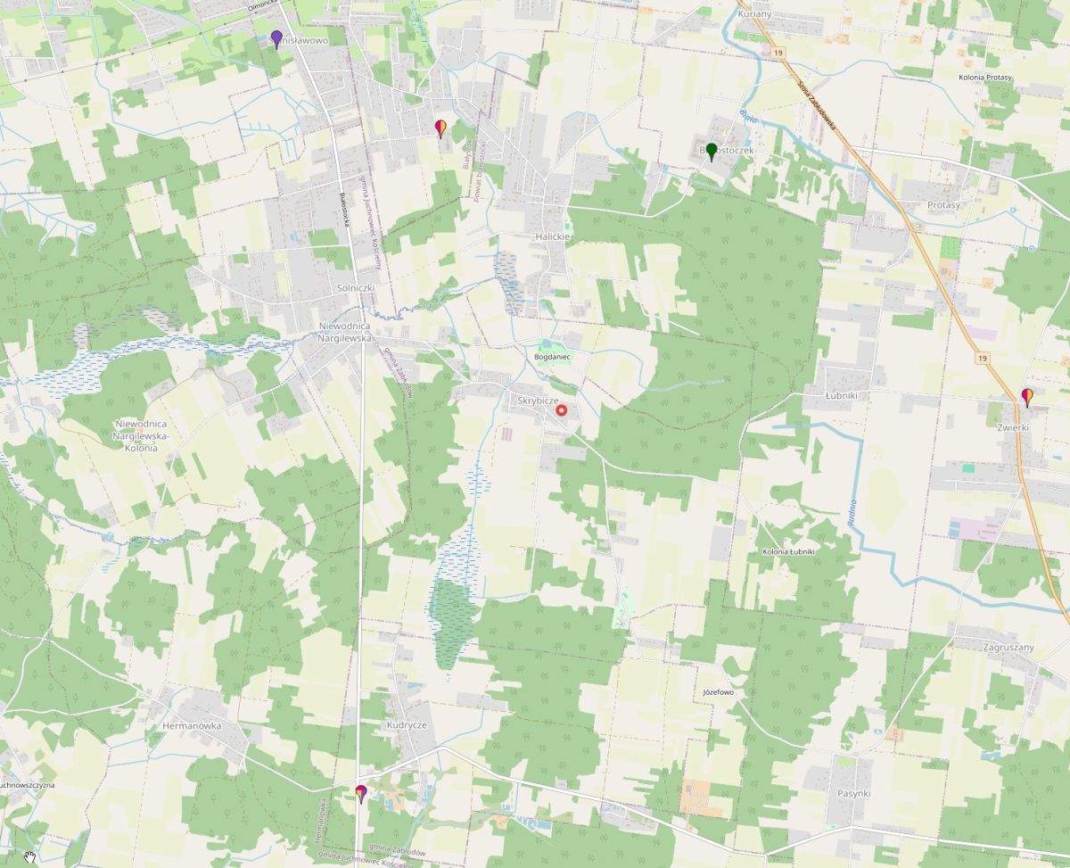

    3. Lokalizacja (czerwone kółeczko)
    Proszę o pomoc w wyborze anteny zewnętrznej do LTE, okolice Halickie/Kudrycze?

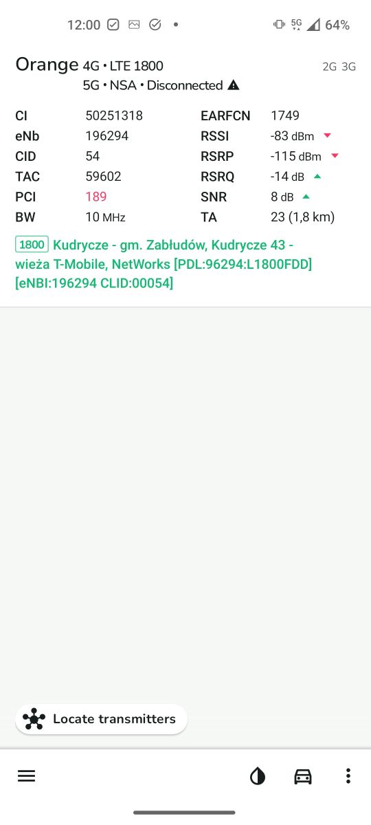

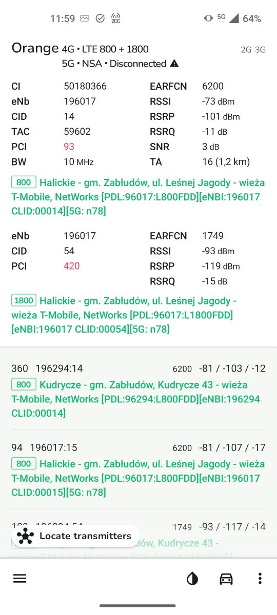

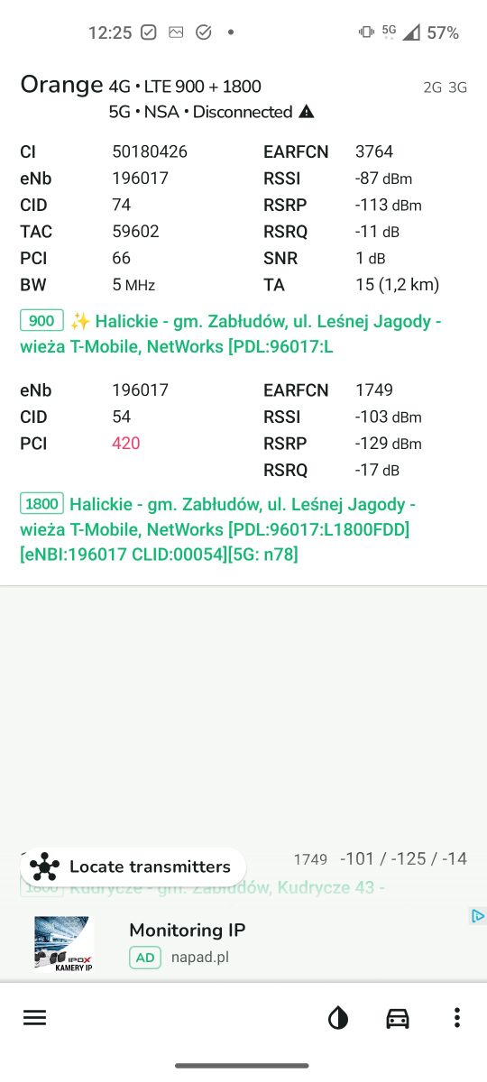

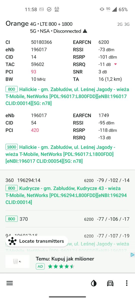

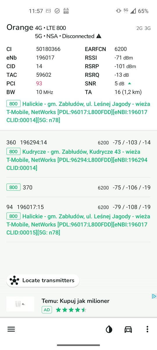

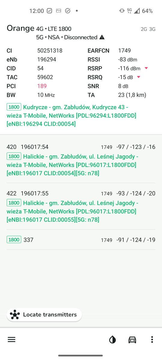

    4. Pomiary z aplikacji NetMonster i SpeedTest

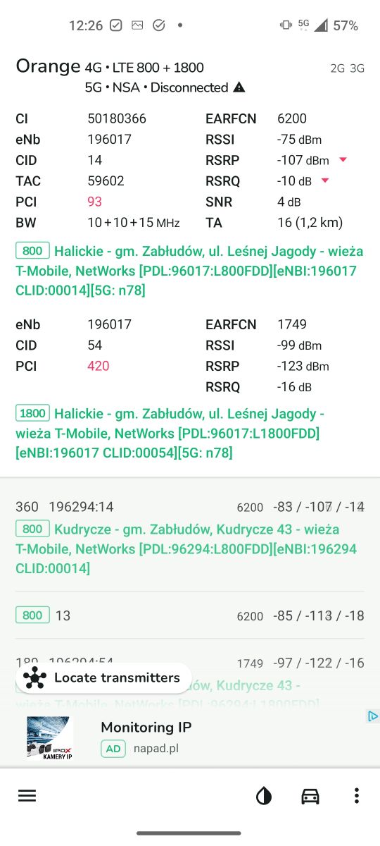

    4.1. Na zewnątrz od strony miejscowości Halickie
    Zrzut ekranu z aplikacji NetMonster pokazujący szczegóły połączenia LTE sieci Orange na częstotliwościach 800 i 1800 MHz, zawierający parametry sygnału i listę najbliższych nadajników.
    Zrzut ekranu z aplikacji NetMonster przedstawiający parametry sieci LTE 1800 Orange oraz listę dostępnych pasm i ich parametrów sygnału.
    Zrzut ekranu z aplikacji NetMonster pokazujący parametry sygnału LTE 800 MHz dla sieci Orange i nadajników w okolicach Halickie i Kudrycze.
    Zrzut ekranu z aplikacji NetMonster pokazujący szczegółowe dane techniczne sieci LTE 4G Orange (800 i 1800 MHz), w tym siłę sygnału, stacje bazowe i identyfikatory dla okolic Halickie i Kudrycze.

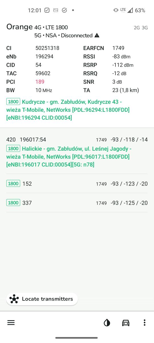

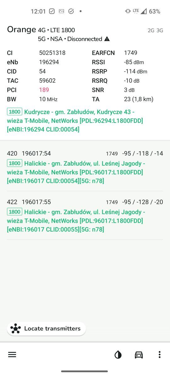

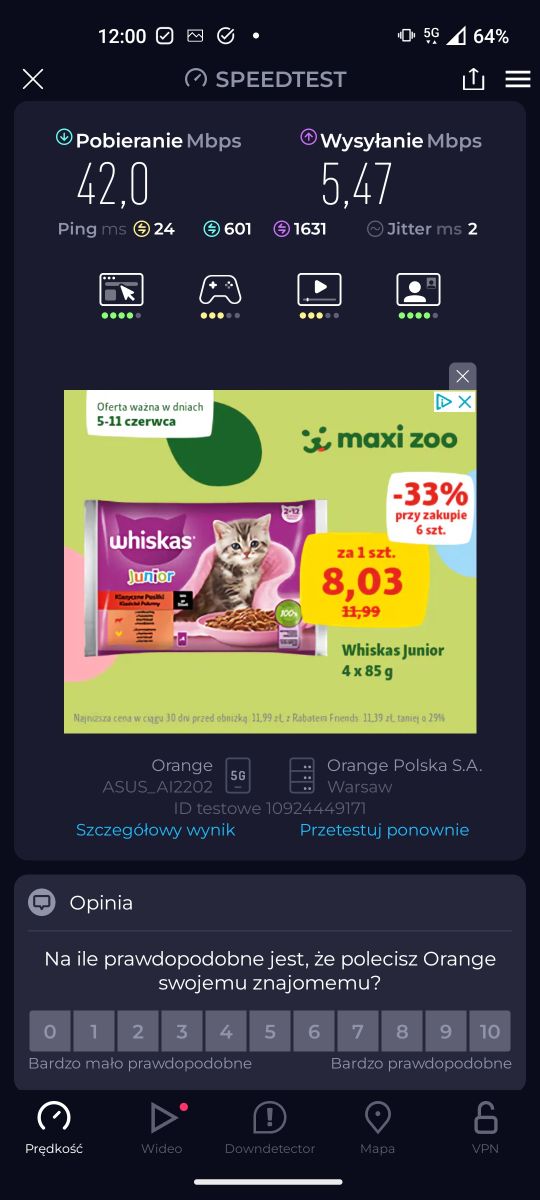

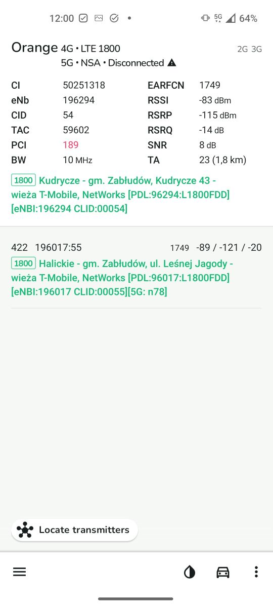

    4.2. Na zewnątrz od strony miejscowości Kudrycze
    Zrzut ekranu z aplikacji SpeedTest pokazujący wyniki prędkości internetu mobilnego Orange: pobieranie 42,0 Mbps, wysyłanie 5,47 Mbps. Zrzut ekranu z aplikacji NetMonster pokazujący parametry sygnału LTE 1800 MHz w sieci Orange. Zrzut ekranu z aplikacji NetMonster pokazujący parametry sieci LTE 1800 Orange z lokalizacjami nadajników w Kudryczach i Halickich. Zrzut ekranu z aplikacji NetMonster przedstawiający parametry połączenia LTE 1800 MHz sieci Orange oraz listę widocznych stacji bazowych w okolicy. Zrzut ekranu z aplikacji NetMonster pokazujący parametry sieci LTE 1800 MHz dla Orange i T-Mobile w okolicach miejscowości Kudrycze i Halickie. Zrzut ekranu z aplikacji NetMonster pokazujący szczegóły połączenia LTE 1800 MHz sieci Orange oraz wykryte pobliskie stacje bazowe T-Mobile.

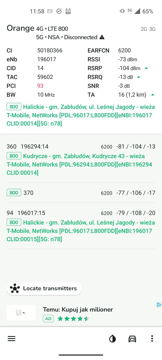

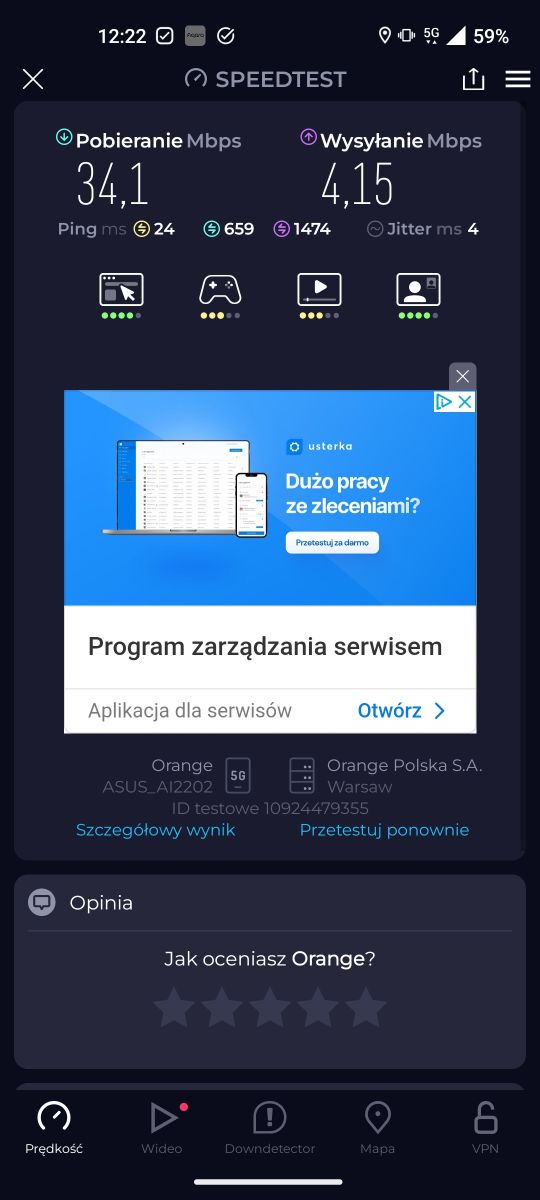

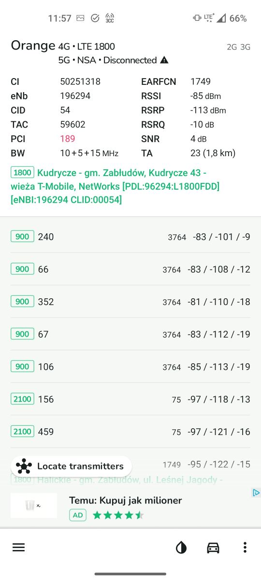

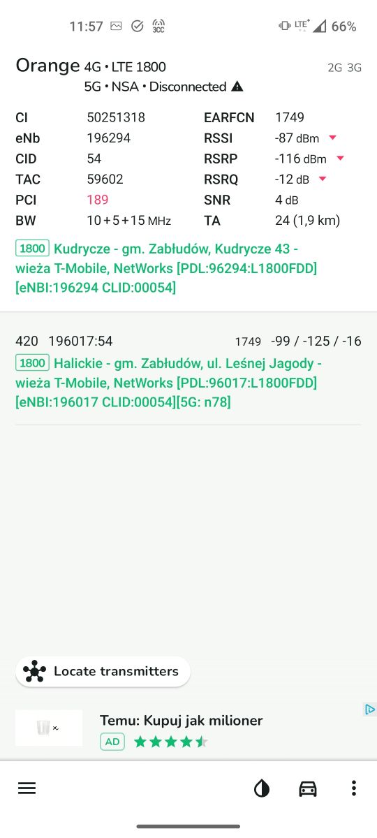

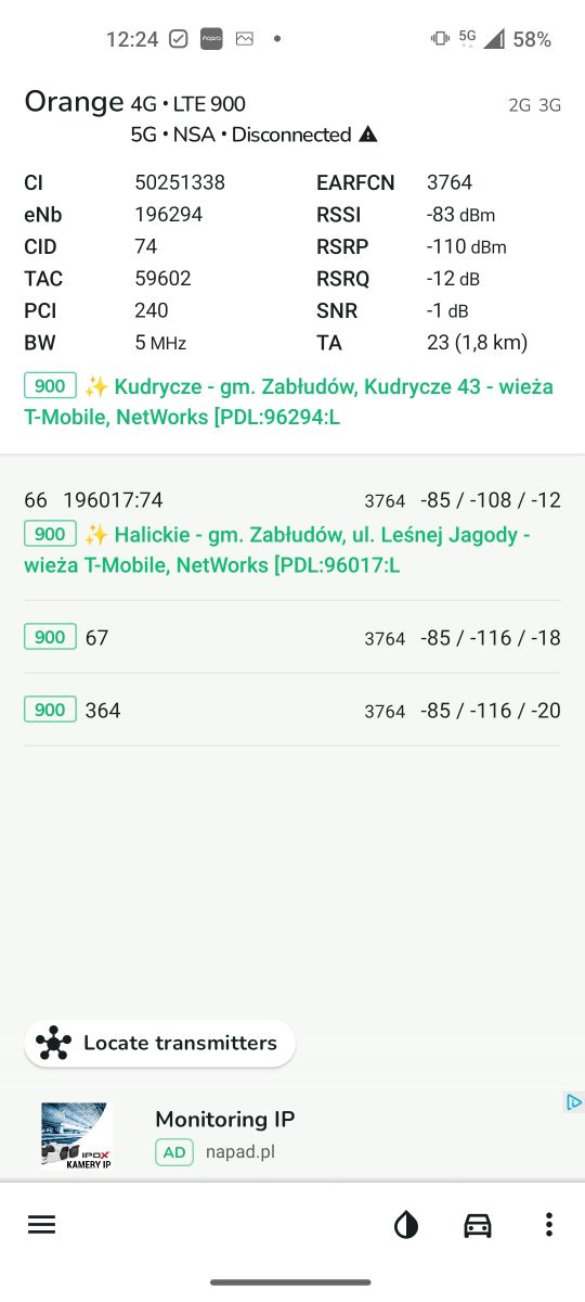

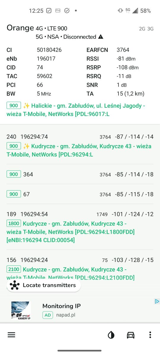

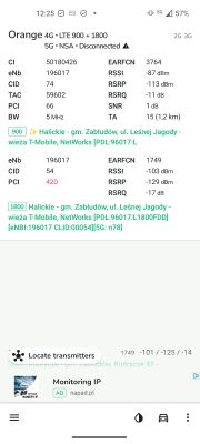

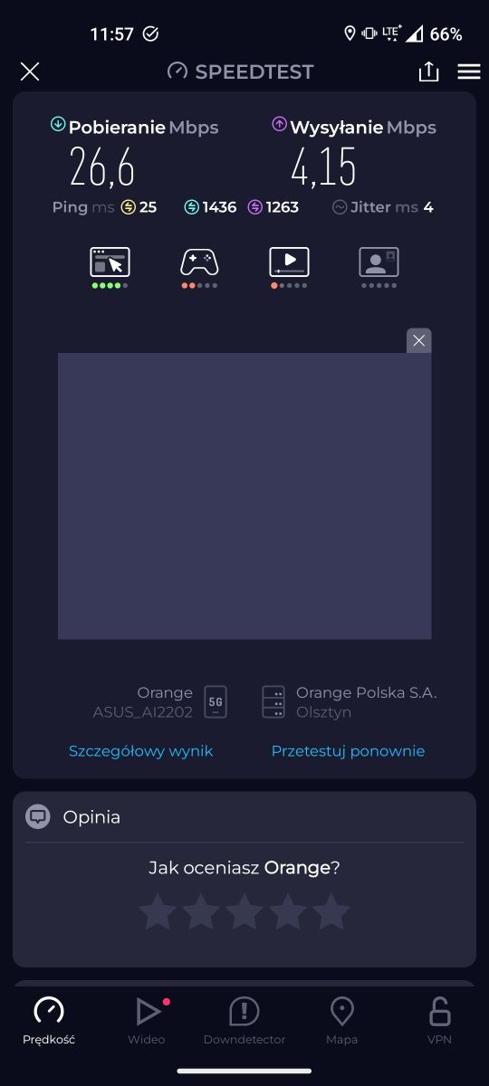

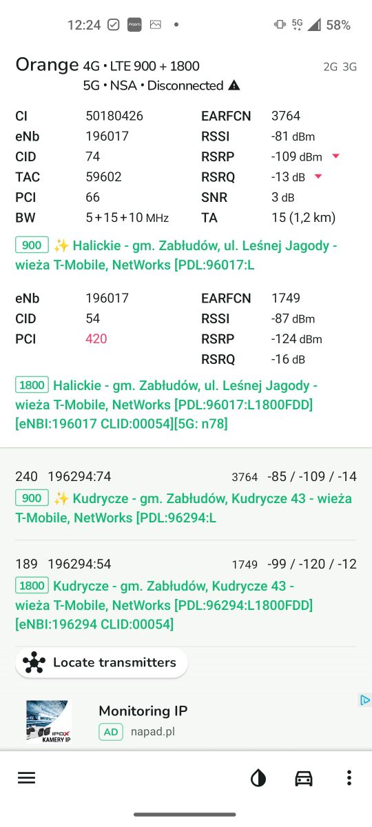

    4.3. Na poddaszu (przy zachodniej ścianie) - potencjalne miejsce anteny
    Zrzut ekranu aplikacji Speedtest pokazujący wyniki testu prędkości internetu mobilnego 5G sieci Orange: pobieranie 34,1 Mbps, wysyłanie 4,15 Mbps, ping 24 ms. Ekran testu prędkości internetu mobilnego Orange na telefonie Asus Zenfone 9. Wynik: pobieranie 21,7 Mbps, wysyłanie 1,69 Mbps. Zrzut ekranu z aplikacji NetMonster z wynikami pomiarów sygnału LTE 900 MHz w sieci Orange, wyświetlający parametry techniczne połączenia i listę okolicznych stacji bazowych. Zrzut ekranu z aplikacji NetMonster pokazujący parametry sieci Orange 4G dla nadajników LTE 800 i 1800, z widocznymi wartościami sygnału i identyfikatorami stacji bazowych. Zrzut ekranu z aplikacji NetMonster przedstawiający wyniki pomiarów sygnału LTE 800 sieci Orange z różnych lokalizacji w pobliżu Halickie i Kudrycze.
    Zrzut ekranu z aplikacji NetMonster pokazujący parametry sieci LTE 900/1800 MHz Orange na stacjach bazowych w Halickich i Kudryczach, z informacjami o sile i jakości sygnału.
    Zrzut ekranu z aplikacji NetMonster przedstawiający parametry sieci LTE 900 MHz, m.in. wartości sygnału dla Orange i informacje o pobliskich stacjach bazowych. Zrzut ekranu z aplikacji NetMonster prezentujący parametry sieci LTE Orange (900 i 1800 MHz) z różnych lokalizacji i kierunków. Zrzut ekranu z aplikacji NetMonster prezentujący szczegółowe parametry sygnału LTE 900 i 1800 dla sieci Orange w lokalizacji Halickie, gm. Zabłudów. Zrzut ekranu z aplikacji NetMonster pokazujący parametry sygnału LTE (Orange, LTE 800+1800) oraz dane dotyczące pobliskich stacji bazowych.
    Testowałem telefonem Asus Zenfone 9 na sieci Orange. Czy jest sens robić na innym operatorze (T-Mobile)? Z rok temu sprawdzałem samym SpeedTestem na sieci Plus to była porażka totalna (pobieranie nie przekraczało 2mb/s).
    Będę wdzięczy za wszelkie wsparcie.

    Nie chodzi o swiatłowód , ale nie oznacza to ze tam u siebie nie będziesz miał osiagów po kilkaset Mb/s na internecie mobilnym, kluczowe jest połaczenie z BTS-em NetWorks na Lesnej Jagody, to pozwolenie T-mobile, na nim ten operator i Orange mają LTE2600+2100+1800+800/900 ale najwazniejsze to prawdziwe 5G3600 N78 na nim, 1 sektor z którego korzystasz na azymut 120 ale w sąsaiadach tez PCI z 2 sektora tego na azymut 240, jesteś na skraju 1 sektora. Masz słaby sygnał na LTE800 w kotwicy na LTE przy 5G bo to NSA.
    Ogólnie spore szanse w Orange na przyzwoite parametry sygnału na N78 w agregacji z pasmami LTE z tego BTS-a, wymagany oczywiście zew. punkt dostępowy CPE 5G/LTE zamontowany na dachu na zewnatrz , dodatkowo tak jak piszesz wewnetrzny router z AP do sieci lokalnej oraz WiFi.
    Nie ma innej opcji, zew. CPE to router z modemem 5G/LTE zintegrowany z antenami zew. w jednej obudowie, stanowi ODU. Te do 5G N78 maja 8 anten, 4 z nich służa do MIMO4X4 i działają na 3.5GHz, są kierunkowe i mają duzy zysk, te na pasma LTE są dookólne i maja mniejszy zysk. Niewykluczone też ze po ustawieniu na Halickie router bedzie łaczył sie na N78 z tym BTS-em a kotwica LTE i pasma LTE z BTS-a Kudrycze bo to NSA czasami z sharingiem na pasmach LTE.

    Zrób jeszcze test Orange gdzieś bliżej tego BTS-a, tak jak pisalem on ma sektor na 120 stopni a ty jestes na azymucie około 160 stopni, do BTS-a nieco ponad 2 km.

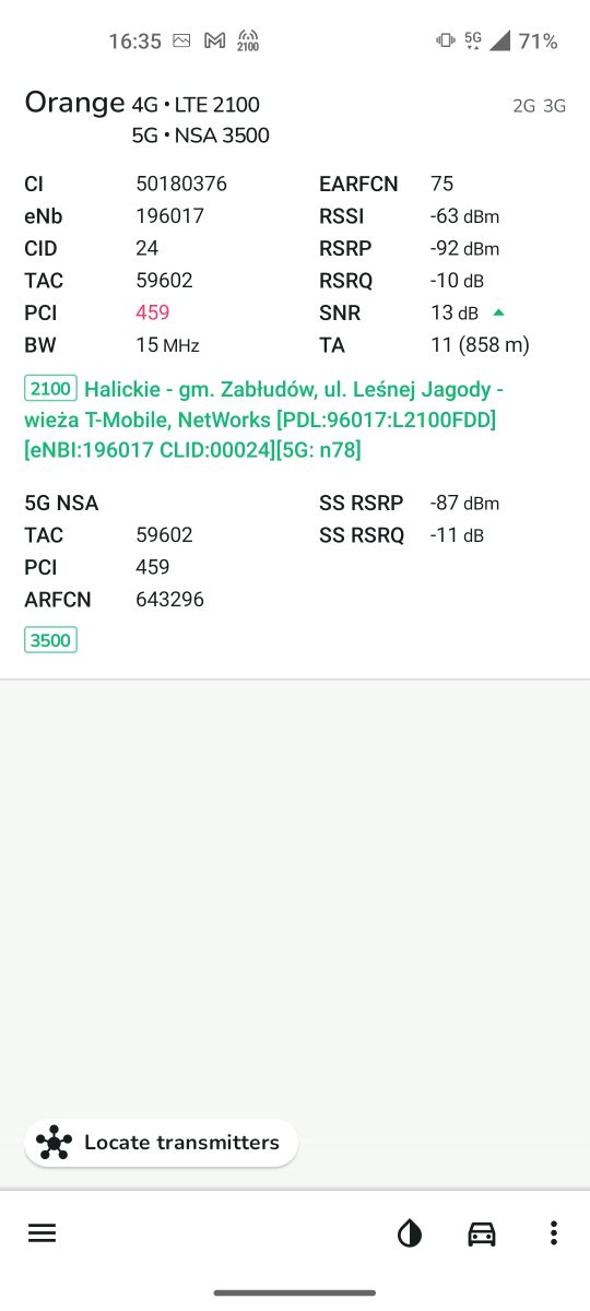

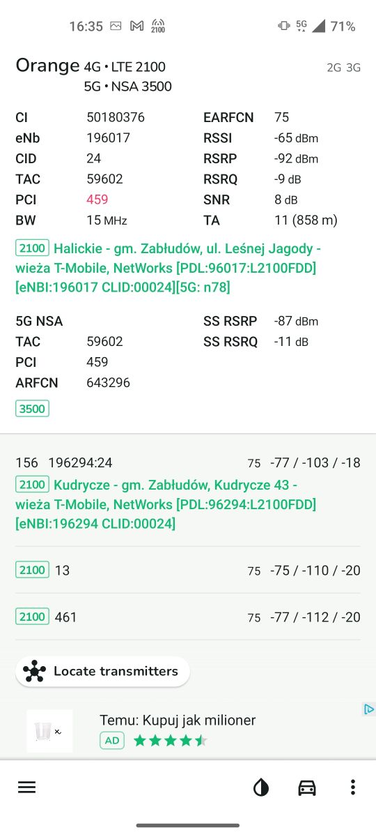

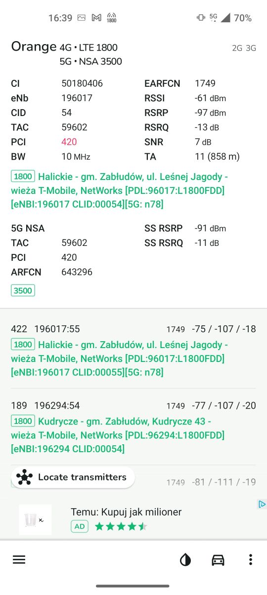

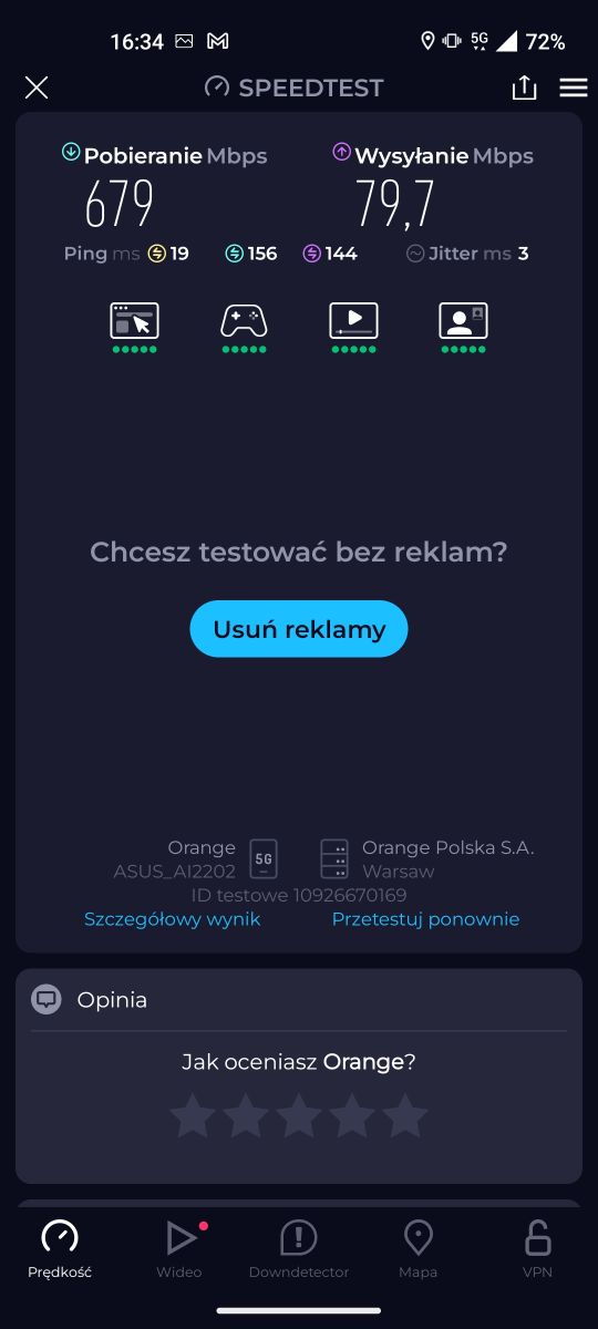

    Zrobiłem test około 600 m bliżej BTS-a w Halickie, ale mniej więcej w tej samej linii (na niebiesko). Wyniki bardzo mnie zaskoczyły, ale fakt, z tego miejsca było widać nad drzewami szczyt masztu BTS.
    Mapa przedstawiająca lokalizacje punktów pomiarowych względem masztu BTS w okolicach Halickich, oznaczone na niebiesko i czerwono.
    Pomiary SpeedTest NetMonster
    Zrzut ekranu z aplikacji Speedtest pokazujący prędkość pobierania 679 Mbps i wysyłania 79,7 Mbps w sieci 5G Orange. Zrzut ekranu z aplikacji NetMonster pokazujący szczegóły połączenia sieci Orange 4G LTE 2100 i 5G NSA 3500 w miejscowości Halickie. Zrzut ekranu z aplikacji mobilnej SpeedTest NetMonster przedstawiający szczegółowe wyniki testu sieci Orange 4G i 5G w Halickie, gm. Zabłudów. Zrzut ekranu aplikacji prezentujący szczegółowe wyniki pomiarów sieci komórkowej Orange 4G LTE 1800 i 5G NSA 3500 w miejscowości Halickie, gm. Zabłudów.

    Zrobiłem test około 600m bliżej BTS-a w Halickie ale mniej więcej w tej samej linii (na niebiesko). Wyniki bardzo mnie zaskoczyły
    No cóż - korzystasz z prawdziwego 5G (na częstotliwości 3500 MHz) więc nie ma się co dziwić.
    Ten test jasno pokazuje, że i u Ciebie jest szansa na taki internet o ile wystarczająco wysoko umieścisz ODU.
