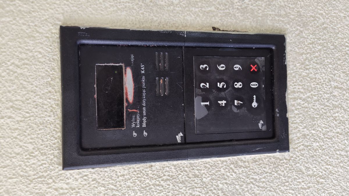

    Daj zdjęcie kasety, do której przykładasz te breloki.
  • #3 21576018
    Ganderus
    Posty: 31
    Chodzi o domofon?
    Mam taki jak na zdjęciu, pestka oryginalna działa tylko na wyświetlaczu, gdzie jest kropka.
    Kopiowanie pestek 125kHz do domofonu – nie działają po klonowaniu

    Ganderus napisał:
    Mam taki jak na zdjeciu, pestka oryginalna działa tylko na wyświetlaczu gdzie jest kropka
    czyli to nie jest dokładnie Twój domofon, czyli ten do którego Ty przykładasz pestki, tylko jakiś znaleziony w internecie ?
  • #5 21576113
    Ganderus
    Posty: 31
    To jest moje zdjęcie, które zrobiłem rano.
    Do tego domofonu przykładam pestkę.
  • #6 21576436
    Ircys
    Specjalista Domofony
    Posty: 6970
    Pomógł: 1342
    Ocena: 2085
    OK, czyli to jest jakaś proteza, bo fabrycznie w tym panelu nie ma czytnika.
    Blokada na kopiowane pestki, to funkcja czytnika, a w zasadzie kontrolera i niektórzy producenci faktycznie stosują takie ograniczenia. Widać u Ciebie ten no name, też ma to ograniczenie.

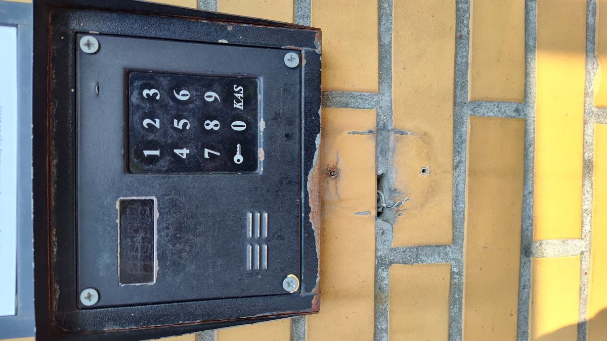

    Ganderus
    Posty: 31
    Jeszcze mam taki domofon przy wejściu na osiedle (teren ogrodzony). W nim też trzeba pestkę przyłożyć do wyświetlacza, tam gdzie kropka.

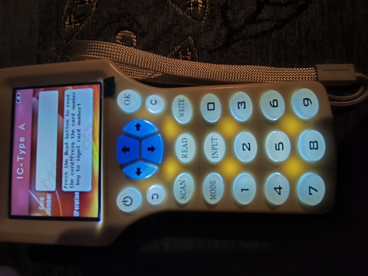

    Interesant
    Poziom 34  
    Posty: 2177
    Pomógł: 204
    Ocena: 249
    Ganderus napisał:
    Szanowni użytkownicy,
    Mam problem z kopiowaniem pestek 125 kHz do domofonu.
    Mam 2 urządzenia, jeden najprostszy replikator za kilkanaście złotych (ten niebieski z przyciskami read/write i 3 diodami) i droższy sprzęt, powiedzmy bardziej "profesjonalny" (Xixei x7: Support Read/Write Frequency: 125 kHz, 175 kHz, 250 kHz, 300 kHz, 375 kHz, 500 kHz, 625 kHz, 750 kHz, 875 kHz, 1000 kHz, 13.56 MHz (Iso1443a/B); Support Card Writing: t5577, Em4305, Hid Low, uid Card, cuid, fuid.).
    Posiadam również pestki EM4305 i T5577.
    Problem polega na tym, że pestka się prawidłowo kopiuje (kopiowany jest numer hex 10 char, dec 8 char i dec 10 char), jednak mimo to nowe pestki nie działają.
    Czy jest możliwe, że wspólnota jakoś zabezpieczyła pestki przed kopiowaniem? Zarówno mojej, jak i żony pestki nie da się skopiować, bo żadna nowa pestka (skopiowana) nie działa...
    Z góry dziękuję za odpowiedź.
    W jaki sposób robiłeś tą kopię tej pestki??
    Czyżby kiedyś tą prostą niebieską, a teraz próbujesz tą "profesjonalną" kopiarką RFID??
    Bo jeśli tak, to niebieska coś dodała od siebie w cześci niekoniecznie wyświetlanej. T5577 posiada adresowanie 64bit.
    Przepisując cyferki z breloka 125kHz do tej profesjonalnej, nie stworzysz działającej kopii - wogóle.
    Mam tu przykładowy brelok na 125kHz:
    184 08150 [B8 1FD6]
    0012066774 [00B81FD6]
    279 184 941 014 [4100B81FD6]
    Po przyłożeniu "profesjonalna" zabawka wyświetlila tylko 0012066774, gdybym chciał teraz z palca zrobić kopię, to mi się nie uda, bo kopia będzie posiadać ID 00B81FD6 zamiast 4100B81FD6, a takiego ID nie zaprogramujesz z palca, bo tych 279 184 941 014 do niego nie wpiszesz.
    Działające MiFare 13.56MHz na tej "profesjonalnej" zabawce jeszcze z palca zaprogramujesz...

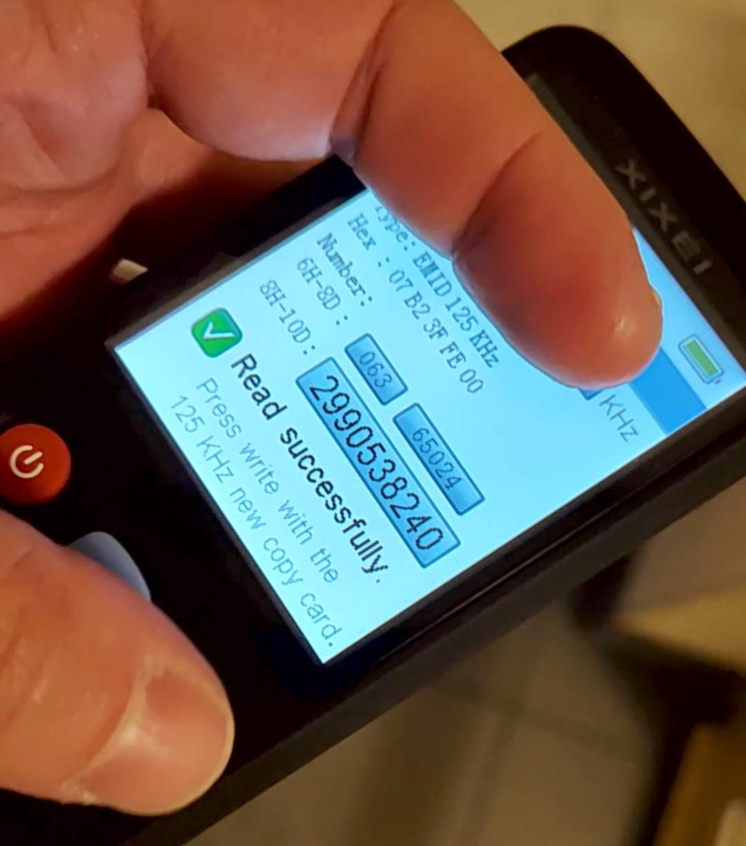

    Ganderus
    Posty: 31
    Interesant napisał:
    W jaki sposób robiłeś tę kopię tej pestki??
    Część pestek, które kupiłem, próbowałem zaprogramować tym niebieskim, a część tym Xixei X7.
    Interesant napisał:
    Po przyłożeniu "profesjonalna" zabawka wyświetliła tylko 0012066774
    Faktycznie, teraz sprawdziłem i ten Xixei pokazuje tylko 10 zamiast 12 znaków. Muszę sprawdzić, czy po podłączeniu do oprogramowania na PC pokaże całość, czy też tylko 10.
    W jaki więc sposób administracja/wspólnota dorabia te pestki? 🤔
