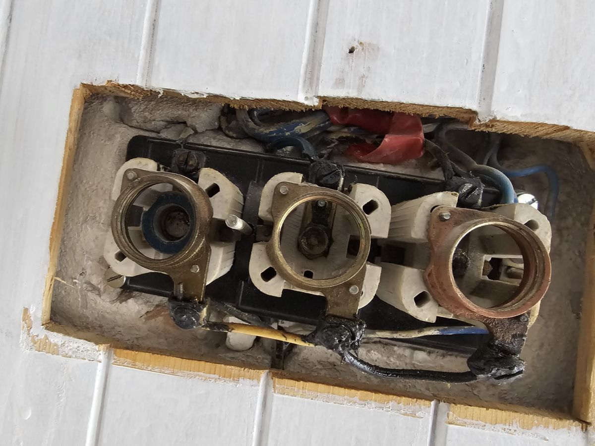

    Mam następujący problem - po remoncie, który polegał na wymianie kontaktów i położeniu gładzi oraz zrobieniu sufitu podwieszanego, nie działa mi instalacja. Oto objawy:
    - jak sprawdzam próbnikiem, to w jednym pomieszczeniu bardzo słabo świeci, w drugim wcale; wszystkie te gniazdka są na jednej fazie,
    - jak sprawdzałem włącznik światła próbnikiem, to przypadkiem dotknąłem metalowej futryny obok drugą ręką i wtedy próbnik pokazuje mi napięcie (przy włączonym przełączniku światła, przy wyłączonym nie), czyli tak jakby wtedy było ok, gdy dotykam futryny.
    Wydaje mi się, że jest napięcie tylko niskie i jest gdzieś przebicie, nie miałem voltomierza, żeby sprawdzić, jakie jest napięcie, ale jak podłączam wiertarkę, to nie działa, a na innej fazie jest ok, więc nie jest zepsuta.
    Człowiek, który to robił, zrobił jakieś zwarcie, bo zadzwonił, że mu wybija korki i że pewnie instalacja jest zepsuta; sądziłem, że chce wygenerować dodatkowe koszty, bo jak mu powiedziałem, że ja tam mieszkałem wcześniej i szlifowałem dwa dni wcześniej, więc wszystko było ok z instalacją, to nagle się okazało, że już naprawił i był przepalony jakiś przewód przy skrzynce.
    - dwa dni wcześniej, jak sprawdzałem próbnikiem, to w każdym gniazdku mi świecił, tylko nie pokazywało na włączniku światła; nic nie podłączałem do gniazdka, więc de facto nie wiem, jakie było napięcie, tylko próbnikiem się sugerowałem. W czasie tych dwóch dni jeszcze poprawiał te gładzie, więc coś tam robił.
    Co dziwnego jeszcze zauważyłem, nie wiem, czy on te kable przedłużał, czy tak było w tej skrzynce, ale wygląda jak na zdjęciu. Najciekawsze jest, że na tym gwincie bezpieczników, czyli chyba na obudowie, mam napięcie, a zero mam w środku, czy tak ma być? Jak wcisnę bezpiecznik automatyczny, to próbnik pokazuje mi napięcie na tych blaszkach na dole i u góry, czyli wygląda, że tu jest ok. Ten człowiek ma jakieś niby uprawnienia, a przynajmniej tak twierdzi, ale widzę po jego minie, że jest zielony, poza tym gada jakieś rzeczy w stylu, że "mierzył prąd miernikiem", więc może tym miernikiem jakieś zwarcie zrobił i nie wie, co jest nie tak. Ktoś będzie miał jakąś sugestię? Może mu przepaliło jakiś kabel i złączył dwie fazy w jedną, jakoś dziwnie to tam jest zmostkowane w tych bezpiecznikach, tak mi się wydaje.
    Tak, wiem, że skrzynka do wymiany, ale na razie usiłuję zlokalizować usterkę. Sprawdzę dzisiaj voltomierzem, czy są napięcia i jakie. Może ktoś doradzi, co jeszcze mogę sam sprawdzić, bo czas mnie goni, potrzebuję do końca miesiąca skończyć tam remont i się wprowadzić.
    Jaki rząd wielkości powinna kosztować wymiana tej skrzynki z bezpiecznikami?

    Tu nie ma co ratować. Gniazda bezpieczników są w stanie agonalnym. To prawie się zapaliło...
    Główna usterka jest właśnie w niej.

    Raczej nie, bo to osmolenie wygląda na wieloletnie, a ostatnio przestała działać jedna faza, więc poza skrzynką raczej coś jest nie tak jeszcze.
    Tak przy okazji, jaka jest średnia cena wymiany takiej skrzynki w średnim mieście (Śląsk)? Jak będę szukał kolejnego człowieka z łapanki, to chcę wiedzieć, jaka cena będzie ok.

    bubu1769 napisał:
    To czarne na złączach to raczej nie ośmioletnie tylko "płynna taśma izolacyjna.
    Rdza na większości złącz to słaby kontakt i miejsce przegrzewania, wygląda na przytopione izolacje. Osmolenia nie sugerowałem, ognia tam jeszcze nie było.

    To jest stara instalacja aluminiowa, upalić się mogło gdziekolwiek.
    Znajdź człowieka który zajmuje się elektryką zawodowo, a nie jako część pakietu, wyjdzie cię to trochę drożej ale może uda się jeszcze jakoś zreanimować tego trupa i uniknąć pożaru.

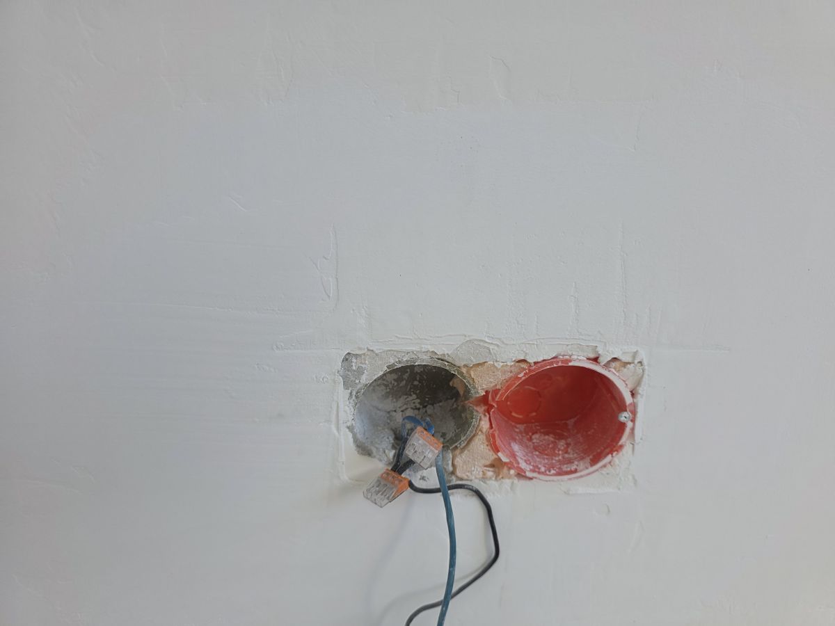

    A tak wygląda coś, za co powiedział, że mnie skasuje 120 zł, bo po 60 zł od puszki. Gdyby było napięcie, to nawet bym nie wiedział, co zrobił, bo nie odkręcałbym kontaktów, a po wykręceniu kontaktu, jak szukałem usterki, zobaczyłem, że wystawił jedną puszkę, a starą zostawił, bo była wcześniej jedna, a chciałem dwa gniazda i co najlepsze, połączył je przewodem akurat w miejscu, gdzie się śrubę wkręca mocująca kontakt. W sumie co druga puszka wymieniona, a reszta zostawiona starych, mimo że kupiłem mu wszystkie części i kontakty podwójne, to miał podwójne puszki. Te WAGO, które sam powiedział, że musi być, bo teraz się tak robi "zgodnie ze sztuką", to tylko te przewody z tego wypadają, jakby wkręcił je normalnie do kontaktów, to to by się lepiej trzymało.
    Oczywiście wkręcił gniazda, więc nie było tego widać i jakby nie brak napięcia, to nawet bym się nie zorientował, jak to pod spodem wygląda.

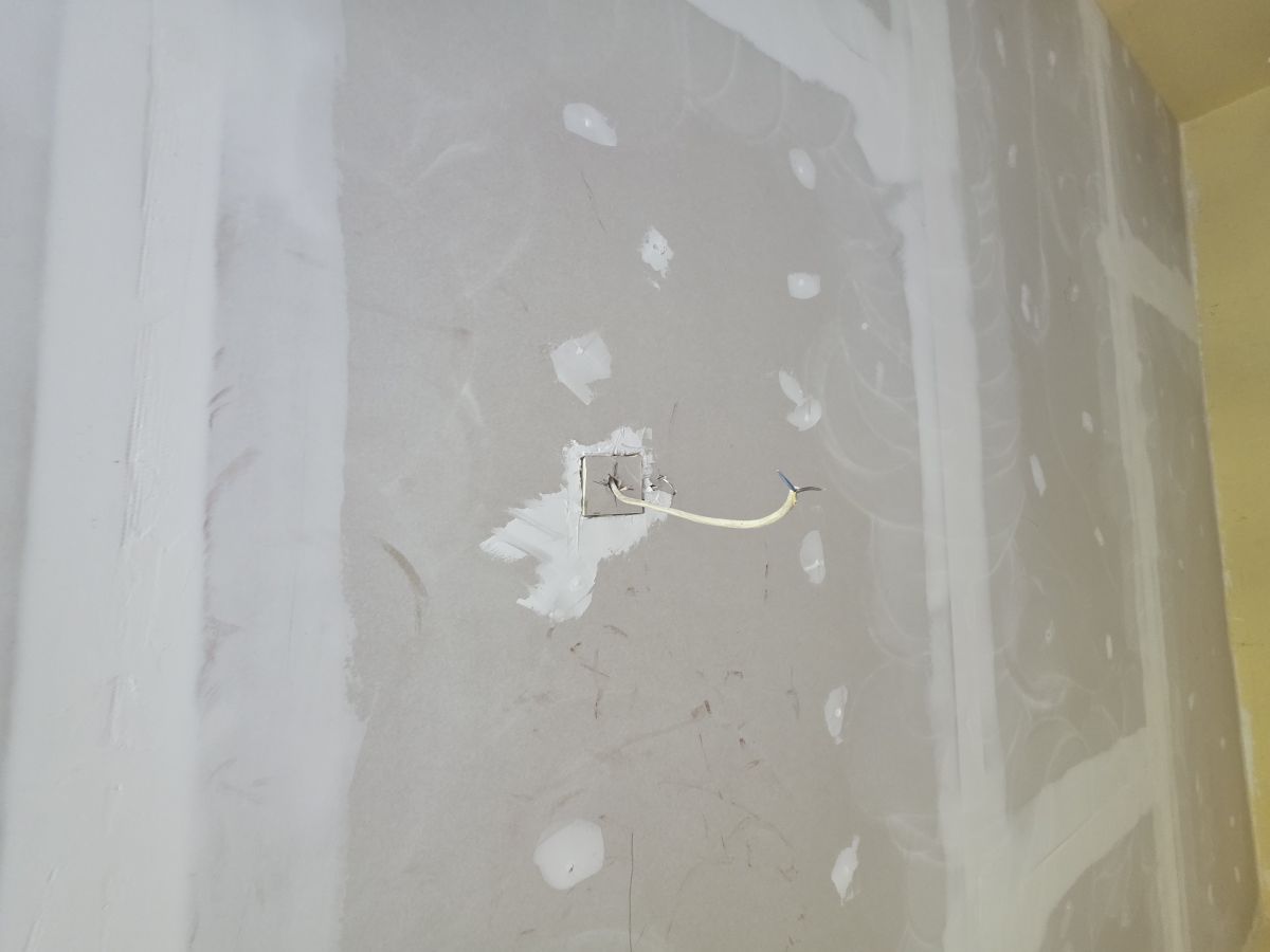

    Na zdjęciu widac jak wygłada ten sufit z tym wycięciem które rzekomo zrobił żeby zamontować ten hak bo dwa dni temu tej dziury nie było dopiero po sugestii na czym ta lampa ma wisieć i że tam nie ma napięcia przecież to stworzył to cudo wykończenia w dodatku po niespełna dobie ten kwadrat odpadł bo był przyklejony klejem do szyny i pod własnym ciężarem zawisł na tym przewodzie.
    W sumie co druga puszka wymieniona, a reszta zostawiona starych mimo że kupiłem mu wszystkei częsci i kontakty podwójne to miał podwójne puszki.
    O kurła... 😎
    Do tego jeszcze cię okradł, jeśli tych puszek nie ma, bo na innej robocie wykorzystał.
