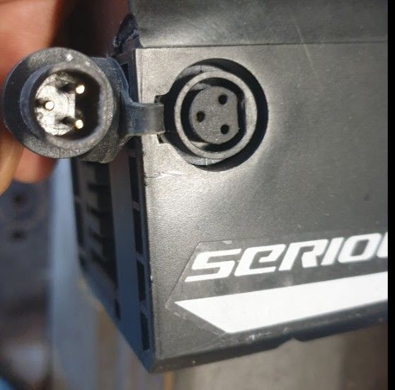

    I jak się okazuje bez porobienia przejściówek/rozbierania sprzętu nie zmierzę. ładowarka odpięta od baterii nie daje żadnego napięcia - jest rozłączona. Uruchamia ja napięcie akumulatora ale tego też nie zmierzę na wejściu ładowania. Złącze jest trzykońcówkowe i na dwóch mam tylko 11,7V do uruchomienia ładowarki.
    Po wyjęciu baterii z roweru też nie ma napięcia na wyjściu bo uruchamiane jest szyną z licznika/sterownika silnika... jednym słowem ciut to pokomplikowali :|
    Ładowarka do roweru elektrycznego STC-8108 LD - grzeje się dość mocno - sprzęt nowy

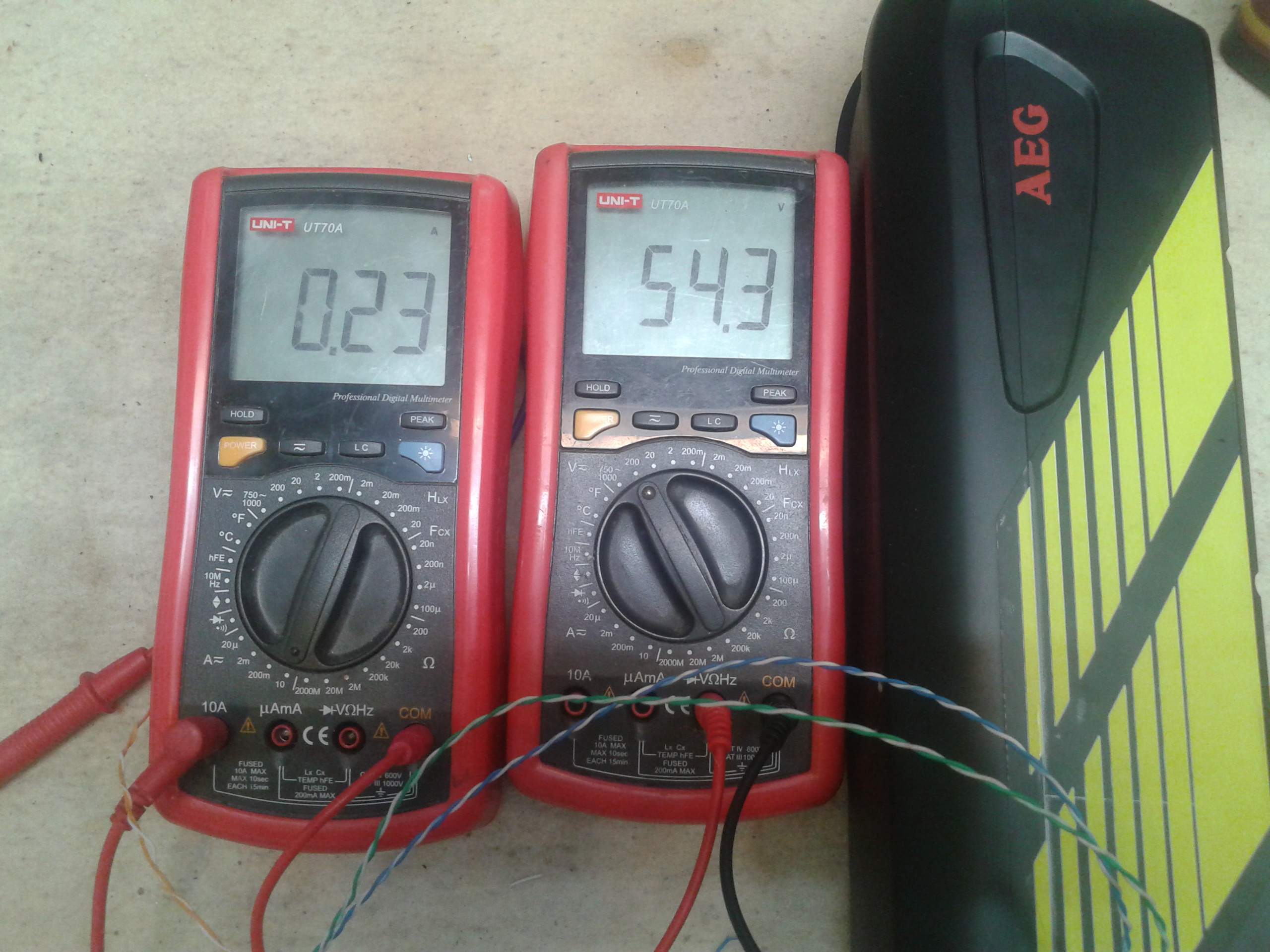

    Ładowarka daje jednak dobre napięcie...
    Pomiar robiłem przy naładowanej baterii zatem w fazie CV i ładowarka nie grzeje
    Po rozładowaniu kolej na podłączenie amperomierza...
    P.S. Nie wiem do czego jest trzecia końcówka bowiem nie ma na niej żadnego napięcia. Na dwóch pozostałych bateria odłączona daje 11,7 V do startu ładowarki a po podłączeniu pojawia się tam wyższe napięcie. Dziś planuję się dalej przejechać i mocno rozładować baterię. Ciekawe do jakiej wartości spadnie napięcie. Niestety oryginalny licznik w rowerze nie ma funkcji pomiaru napięcia... Będę mógł je zmierzyć dopiero podpinając ładowarkę. Niestety wynik będzie zawyżony bo rozpocznie się już ładowanie. A baterii rozbierał nie będę.

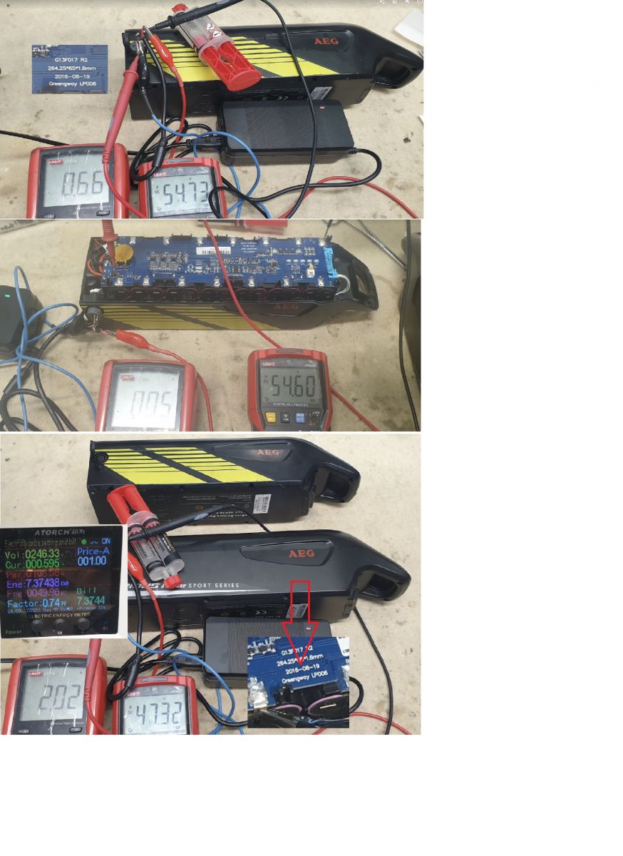

    Plomb nie widzę zatem pewnie rozkręcę baterię ale nie teraz. Zapewne jest 13 pakietów po 3 lub 4 ogniwa w zależności jak "dobre " zamontowali. Na razie ładuję kontrolując prąd i napięcie. Baterię rozładowałem na dwie kreski ale pod koniec jazdy słabo bo słabiej ale wspomagała.
    Serdecznie polecam E-bike. Można się naprawdę mocno zmęczyć a jednocześnie w krótszym czasie zrobić więcej kilometrów. Reasumując dłuższe wycieczki w tym samym czasie przy podobnym wydatku kalorycznym...
    Co do ładowania to bez wentylatora grzeje podobnie no może ciut mniej z racji rezystancji amperomierza i kabelków. Po włączeniu wentylatora nie wyczuwam ręką ciepła. Zatem tak to będę użytkował...
    Po 3 godzinach ładowania prąd 2,29 napięcie 53,6V zatem jeszcze faza CC. W nocy ale już nie wiem o której ładowarka odcięła prąd. Rano na chwilę jeszcze włączyłem , żeby zaobserwować jak wygląda to w fazie CV...
    Reasumując ładowarka jest dobrze dobrana i może nawet lepiej, że 2,5 a nie 4A bo na czasie ładowania aż tak mi nie zależy a prąd 0,24C jest lepszy z punktu widzenia baterii niż 0,38C. A to, ze grzeje widocznie te typy tak mają co potwierdza i sprzedawca i inni użytkownicy. Ale z coolerem jest już Cool :D .

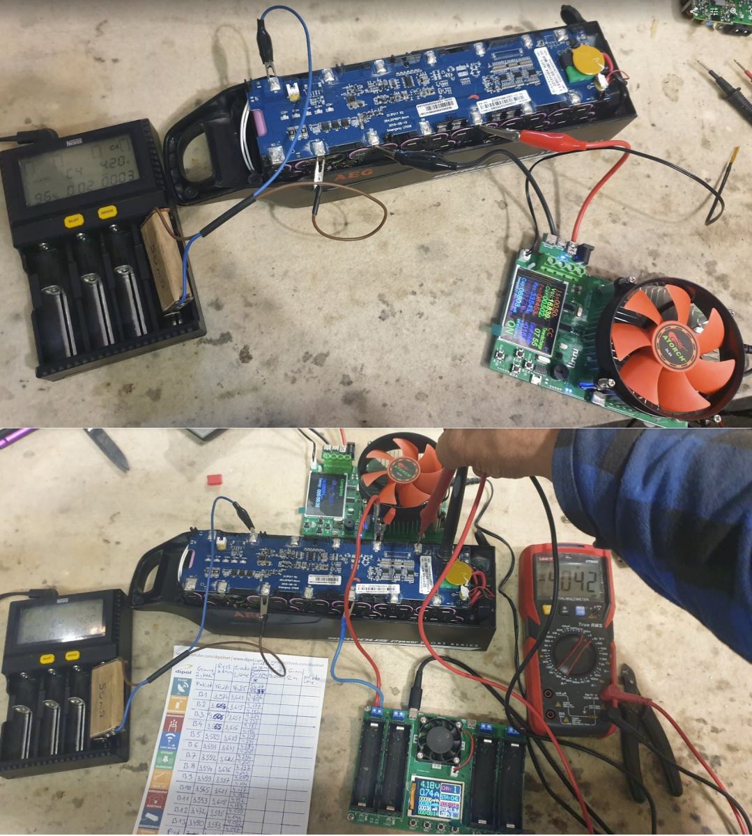

    Czas szybko mija... Tamtego roweru już nie ma, bo przejechała go ciężarówka, ale jest drugi podobny i z tą sama baterią. Silnik i baterię z tego przejechanego wykorzystałem do konwersji damki żony Link.
    Niestety do tej pory żona ani razu się na nim nie przejechała, został zatem wywieziony na wieś i urodziła się potrzeba drugiej ładowarki...
    Przez ten czas oczywiście zdążyłem zajrzeć zarówno do baterii, jak i oryginalnej ładowarki.

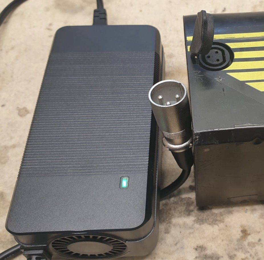

    Jak teraz się zorientowałem, złącze do ładowania nie wykorzystuje trzeciego styku, a plus jest podpięty do pakietu przez diodę. Jak robiłem próby na zasilaczu laboratoryjnym, ładowanie jak najbardziej przebiega. Są przetwornice podwyższająca i obniżająca z regulacją napięcia i prądu. Ostatnio nawet wykorzystałem taką do przeróbki ładowarki, bo wymieniałem we wkrętarce Metabo ogniwa z Ni-CD na Li-Ion. Moduł ma trzy diody sygnalizujące fazy regulowanego prądu, ładowanie i naładowanie (ta ostatnia zielona). Jak to testowałem, to wszystko pięknie działa tylko niestety po zapaleniu zielonej nadal płynie niewielki prąd łądowania (~60 mA) pomimo prawie idealnego wyrównania napięć ładowarki i pakietu. Zanadto zdrowe (i przede wszystkim bezpieczne) chyba to nie jest... Oryginalna ładowarka STC-8108 LD odcina napięcie po naładowaniu (przekaźnik, bo go słychać). Po resecie ładowarki siecią ładowanie jest wznawiane Rozważam dorobienie takiej ładowarki właśnie z układem porównania napięcia na komparatorze lub wzmacniaczu operacyjnym i z przerzutnikiem. Coś podobnego musi być w oryginalnej. Jakiś czas temu zamówiłem zamiennik tej ładowarki (tania nie była), ale anulowałem, bo sprzedawca roweru odradził mi ten model. Zamówiłem u niego (drożej), ale niestety są nieosiągalne w wersji z taką wtyczką jak moja. Stąd pomysł na zrobienie przez siebie takiej. Co koledzy sądzą o takim pomyśle? Ostatnie pytanie: gdzie kupić taką trójstykową wtyczkę?

    Owszem. Przede wszystkim balansowanie pakietu. Większość baterii z elektronarzędzi (Parkside na pewno i pisałem o tym na elektrodzie) nie ma balansowania a ładowanie zostaje przerwane kiedy jedna z celi osiągnie przepisowe 4,2V w przypadku LiIon. Czyli ładowanie zostaje zakończone z chwila wejścia w fazę CV. I tak jak czytałem odpowiada to 90-95% pojemności ogniwa. Z czasem taki pakiet ulega rozbalansowaniu. Z drugiej strony ładowanie ogniw do 100% z kolei skraca ich żywotność.

    Przez rok robiłem nieco ponad 100km ale potem zasięg zaczął maleć. Rozebrałem zatem baterie. Wymieniona została jedna sekcja ("cela") i napięcie na niej (jak wtedy mierzyłem) wyraźnie różniło się od pozostałych. Zatem pakiet się rozbalansował.
    Albo nie był od początku idealnie zbalansowany albo nowa wstawiona sekcja miała nieco inną pojemność co było raczej pewne.. Choć w sumie na początku przez rok było w miarę dobrze zatem jakieś balansowanie było. Zbalansowałem każdą celę ładowarką Newell C4 i do tej pory (2 lata) jest O.K. Wniosek z tego, że pomimo zaawansowanej elektroniki w baterii balansowanie idealne jednak nie jest. Zatem albo ta nowa sekcja od początku miała inne napięcie (pojemność zapewne tez) i pomału następowało rozbalansowywanie. Po roku różnice miedzy starymi sekcjami a ta nowa się zatarły i po "ręcznym zbalansowaniu jest O.K. No cóż naprawa z prawdziwego zdarzenia powinna polegać na wymianie wszystkich ogniw na jednakowe. Wtedy balancer ma największą szansę. Bateria, którą kupiłem z tym rowerem była powystawowa i nie miała dużego przebiegu niemniej jednak był to leżak. Pierwszy rower też kupiłem jako powystawowy z przebiegiem 120km ale było to dwa lata wcześniej.
    Do tej pory działa O.K i nie było potrzeby balansowania jej. Jak teraz sprawdzałem napięcia są prawie idealne równe.
    Ta dokupiona potem w momencie zakupu mogła mieć ponad trzy lata...

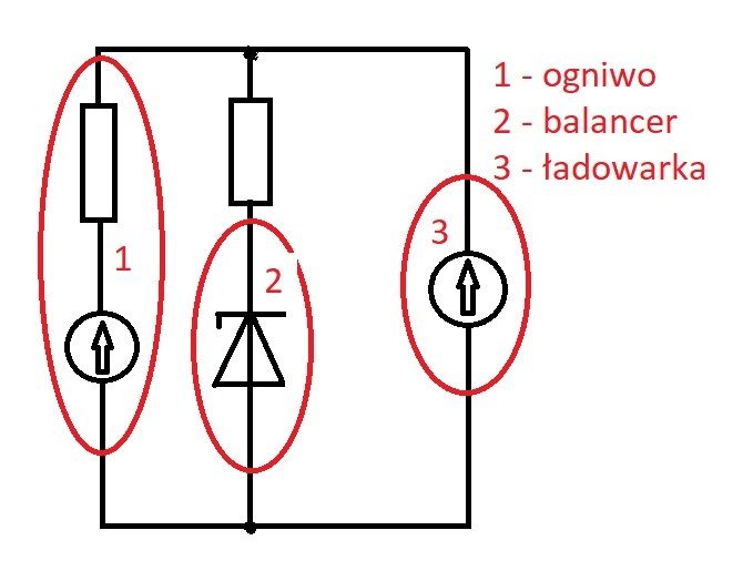

    Chętnie zobaczyłbym schemat.

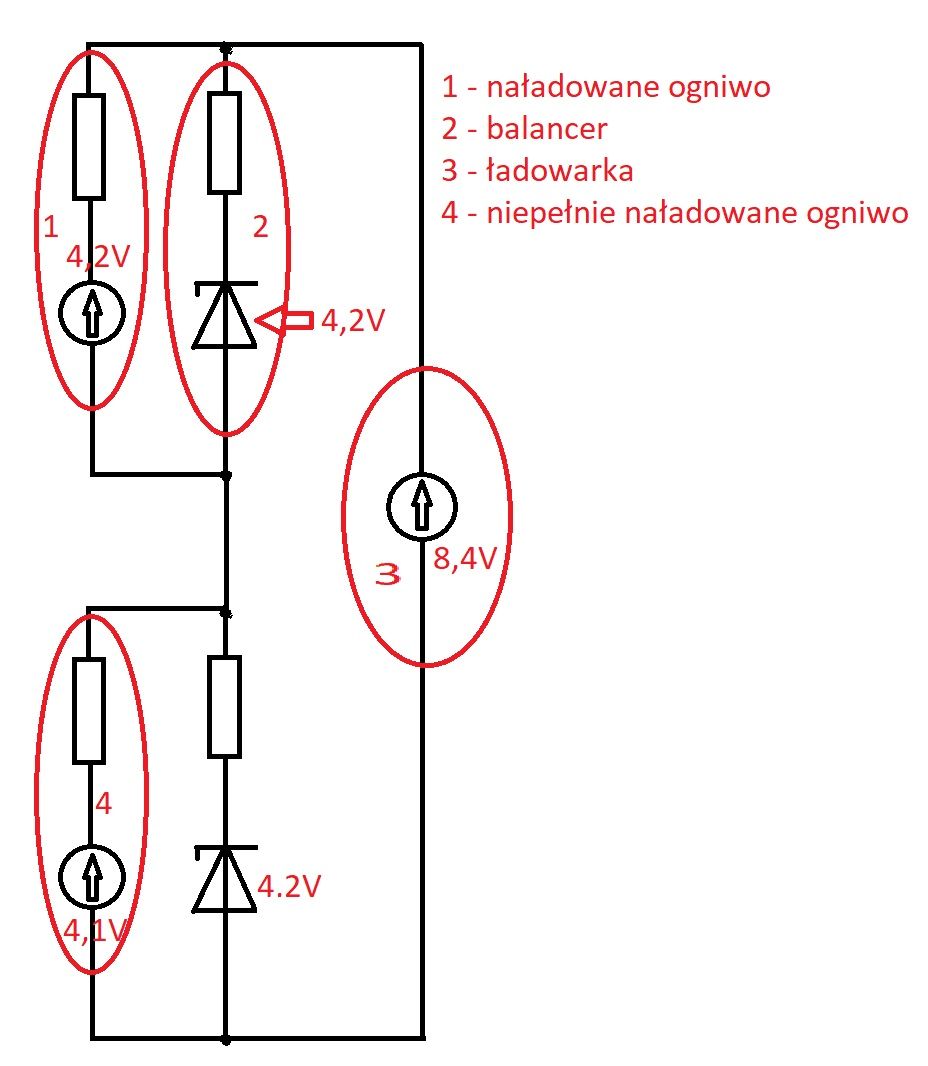

    5 lat temu kiedy przerabiałem po raz pierwszy wkrętarkę
    z Ni-Cd na LiIon podczas dyskusji doszliśmy do wniosku, że balansowanie następuje głównie w fazie CV kiedy prądy duże już nie są. https://www.elektroda.pl/rtvforum/topic3549669.html#17771595 To rozwiązanie , które zaproponowałeś umożliwia balansowanie w zasadzie w każdej fazie. Wtedy przegladałem schematy właśnie takich balancerów. Rozważałem nawet zastosowanie właśnie diod Zenera jako najprossze rozwiazanie ale skoro już udało się kupić oryginalny balancer dałem spokój. Inna sprawa diody Zenera mają chyba mało stromą charakterystykę.
    Doszedłem tez do innego zgoła przeciwnego wniosku
    Darek.S napisał:
    Zatem wobec wniosków pomału zebranych w powyższych postach nie jestem już do końca pewien, że w oryginalnym układzie owe małe tranzystorki nie pełnią roli balanserów ale i nie jestem przekonany, że pełnią. Jak napisałem po pobieżnym przeanalizowaniu układu ( i faktu, że parokrotnie musiałem takie baterie balansować) skłaniałbym się jednak ku temu, że to tylko pomiar i zabezpieczenie przed przeładowaniem ogniw. I znając współczesne praktyki producentów logiczne - po co urządzenie ma być zbyt trwałe...
    Parokrotnie też robiłem pomiary różnych baterii w fazie CV wymuszając ładowanie z zasilacza laboratoryjnego. I napiecie na sekcji potrafiło być sporo wyższe niż 4,2V. Dokładnie ile nie pamiętam. Oryginalna ładowarka wyłączyłaby ładowanie. I tak to było w przypadku baterii Parkside'a bo to też sprawdziłem
    Wtedy (czyli te 5 lat temu) także napisałem
    Darek.S napisał:
    A przy balansowaniu ogniwa to ta moc to będzie 4,2 razy prąd..
    I szczerze nie jestem tego teraz do końca pewien. Dawno temu w szkole średniej a potem na uczelni rozwiązywałem różne obwody ale takiego chyba nie
    Schemat elektryczny z oznaczeniami ogniwa, balancera i ładowarki.
    te 5 lat temu tez to rozważałem ale takich obliczeń nie robiłem. Pytanie jaka moc wydzieli się w balancerze?
    To dość uproszczony schemat zastępczy. Trzeba by tu wstawić coś co jest prawdziwym schematem zastępczym diody Zenera a ta jak wiadomo jest elementem nieliniowym... Ładowarkę w fazie CV można chyba zastąpić idealnym źródłem napięcia bo w fazie CC to źródło prądowe
    Powyższy schemat nie oddaje sprawy. Przy założeniu, że ładowarka ma 4,2V naładowane ogniwo 4,2 i Zenerka też 4,2 wszystko się wyrówna i prąd płynąć nie powinien. Poniższy schemat oddaje to co trzeba.
    Schemat elektryczny balancera baterii Li-Ion z użyciem diody Zenera.
    Wystarczą dwie sekcje do naszych rozważań.

    Pisząc o diodzie Zenera miałem na myśli układ, który jest jej odpowiednikiem.
    Fragment schematu z tranzystorem BD652.
    Takich członów jest 10, poniżej fragment schematu.
    Fragment schematu układu elektronicznego z tranzystorami i radiatorem
    Co do mocy to trudno ją oszacować.
    Jeśli założyć, że wszystkie zrównoleglone bloki ogniw (10 szt) połączone szeregowo będą identyczne to ładowanie zakończy się z chwilą dojścia każdego bloku do 4,15V.
    Jednak jeśli któryś z bloków zbyt szybko osiągnie 4,15V a pozostałe jeszcze nie, to powyżej 4,15V szeregowy prąd popłynie przez tranzystor stabilizując napięcie. Ten blok kończy ładowanie a pozostałe dążą do 4,15V.
    Trzeba też wziąć pod uwagę, że prąd łagodnie maleje podczas dochodzenia do końcowego napięcia. To nie jest tak, że np. przy 41V dalej płynie 14A by po osiągnięciu 41,5V spaść do kilkunastu mA.
    Reasumując, moc wydzielana na tranzystorze balansera zależy od stopnia "rozjechania" się napięć poszczególnych szeregowych bloków baterii.
    Darek.S napisał:
    Powyższy schemat nie oddaje sprawy. (...) Wystarczą dwie sekcje do naszych rozważań.
    Dlatego dodałem drugi schemat wycięty z całości.
    Niekoniecznie. Jeśli założymy, że pakiet jest rozjechany albo bardziej elegancko mówiąc rozbalansowany to przez balancer ogniwa, które pierwsze się naładowało będzie płynął cały a przynajmniej prawie cały prąd ładowania (bo do naładowanego ogniwa zawsze będzie wpływał niewielki prąd jak to określiłeś "wysycający" czy "nasycający") tym większy im bardziej rozbalansowany pakiet. Czyli mogłem mieć rację...
    Darek.S napisał:
    A przy balansowaniu ogniwa to ta moc to będzie 4,2 razy prąd... Ale jak już tutaj wspomniałem balansowanie następuje przeważnie w fazie CV kiedy prądy duże nie są. Przy mocno rozbalansowanych ogniwach te pchełki raczej nie mają szans na przeżycie
    Ale dla pewności chciałbym to teraz policzyć ze schematu zastępczego , który zamieściłem...
    Już wyjaśniam dlaczego. Tak jak przypuszczałem w schemacie zastępczym diody Zenera będzie źródło napięcia i rezystancja wewnętrzna Link.
    I tutaj prąd będzie płynął "pod prąd" tzn. będzie ładował to źródło. Pytanie co wtedy z mocą. Teoretycznie to ujemna bo wszak ładujemy wtedy to źródło.
    W praktyce będzie to ta lepsza dioda Zenera na tranzystorze Darlingtona i Tl431.
    Tu chodzi o to jak się grzeją a ujemna moc na źródle raczej go nie grzeje.
    W praktyce zresztą jest tak samo. Jak ładujemy dobre ogniwo o małej rezystancji wewnętrznej to prawie się ono nie grzeje. Cała energia jest zamieniana w chemiczną. Jedyne co może się grzać to rezystancja diody a te są dwie. Statyczna i dynamiczna. Dynamiczna odgrywałaby bardziej rolę przy prądzie zmiennym (parametry małosygnałowe) a tu mamy stały zatem raczej statyczna. Obydwie zresztą zależą od punktu pracy diody co naszych rozważań nie ułatwia.

    Oferta ładowarek jest bogata. Te też zdają się O.K. problem tylko w tym, że ja mam nietypowe gniazdo.
    Zasilacze do rowerów elektrycznych i pomiary miernikiem.
    I czy będę robił ładowarkę czy kupię gotowa problem wtyku pozostaje.
    Trójpinowe gniazdo i wtyk ładowarki na tle urządzenia z logo SERIOUS.
    Próbowałem szukać Google Eye. Znajduje podobne gniazda ale żadno nie jest dokładnie takie. Coś mi się wydaje, że trzeba będzie takie gniazdo przysposobić DIY.
    Zapewne jakis bakelit do niego przykleić te trzy piny. I już by było. Może osłona z jakiejś rurki do prowadzenia przewodów odpowiednio uformowanej na gorąco...
    I ta nader wskazana bo piny w trójkąt foremny i łatwo o pomyłkę
    Zamówiłem tą z trzema pinami. Wtyk jakoś przerobię.

    Ładowarka podłączona do baterii z zielonym światełkiem wskazującym ładowanie.

    Skoro już mam tą ładowarkę pokusiłem się o testy jej współpracy (a także tej oryginalnej) z baterią a właściwie dwoma, które posiadam. Obydwie mają tą samą date produkcji (laminatu).
    Żółta oryginalna czarna po regeneracji (wymiana jednej celi) i balansowanie po roku.
    Tak wyglądał pierwszy test na szybko:
    Zestaw baterii AEG na stole warsztatowym z miernikami napięcia.
    Potem zrobiłem test ładowania i balansowania żółtej baterii na nowej ładowarce.
    Wyniki w tabeli. Pierwsze pomiary "Prawie naładowana" to pomiar baterii naładowanej oryginalną ładowarką i nie używanej jakiś czas.
    Kolejny to pomiary zaraz po podłączeniu nowej ładowarki (dioda jeszcze świeciła się na czerwono).
    Następne po 35 minutach i 1,5h od włączenia do ładowania. Ostatnie zrobione po odłączeniu ładowarki.
    Jak widać "Żółta" jest w miarę zbalansowana.
    Niestety nie można tego powiedzieć o czarnej za która wziąłem się potem. Bateria była rozładowana (dwie diody na wskaźniku). Ładowanie rozpocząłem na nowej a dokończyłem na starej.
    Oryginalna ładowarka wyłącza ładowanie przy 54,34V na pakiecie. Po wyłączeniu pakiet ma 52,27V. Następnie tą naładowaną na oryginalnej ładowarce baterie podłączyłem do nowej. Prąd wynosił 370mA i po około 10-ciu minutach spadł do zera. BMS całkowicie odłączył pakiet od ładowarki!
    Prawdopodobnie wyniknęło to z faktu sporego rozbalansowania pakietu.
    Najsłabiej naładowana cela miała 4,039V a najbardziej 4,243.
    Wziąłem się zatem za wyrównanie napięć na celach.
    Dość żmudny i czasochłonny proces. Niezmiernie przydaje się sztuczne obciążenie bo mogę automatycznie przerwać proces rozładowania przy zadanym napięciu. Dodatkowo kilka cel mogę rozładowywać na raz jeśli kolejne mają zbliżone napięcie. Ale i tak to trzeba robić na raty a na koniec małym prądem bo po wyłączeniu obciążenia napięcie na ogniwach wzrasta.
    Słabiej naładowane cele ładuję na dwie ładowarki, żeby było szybciej. Ale i tak to trwa...
    Testowanie baterii za pomocą nowych urządzeń pomiarowych i ładowarki.
    Tabela z pomiarami czarnej jak skończę Na razie na zdjęciu widać to co zacząłem. Cdn...
