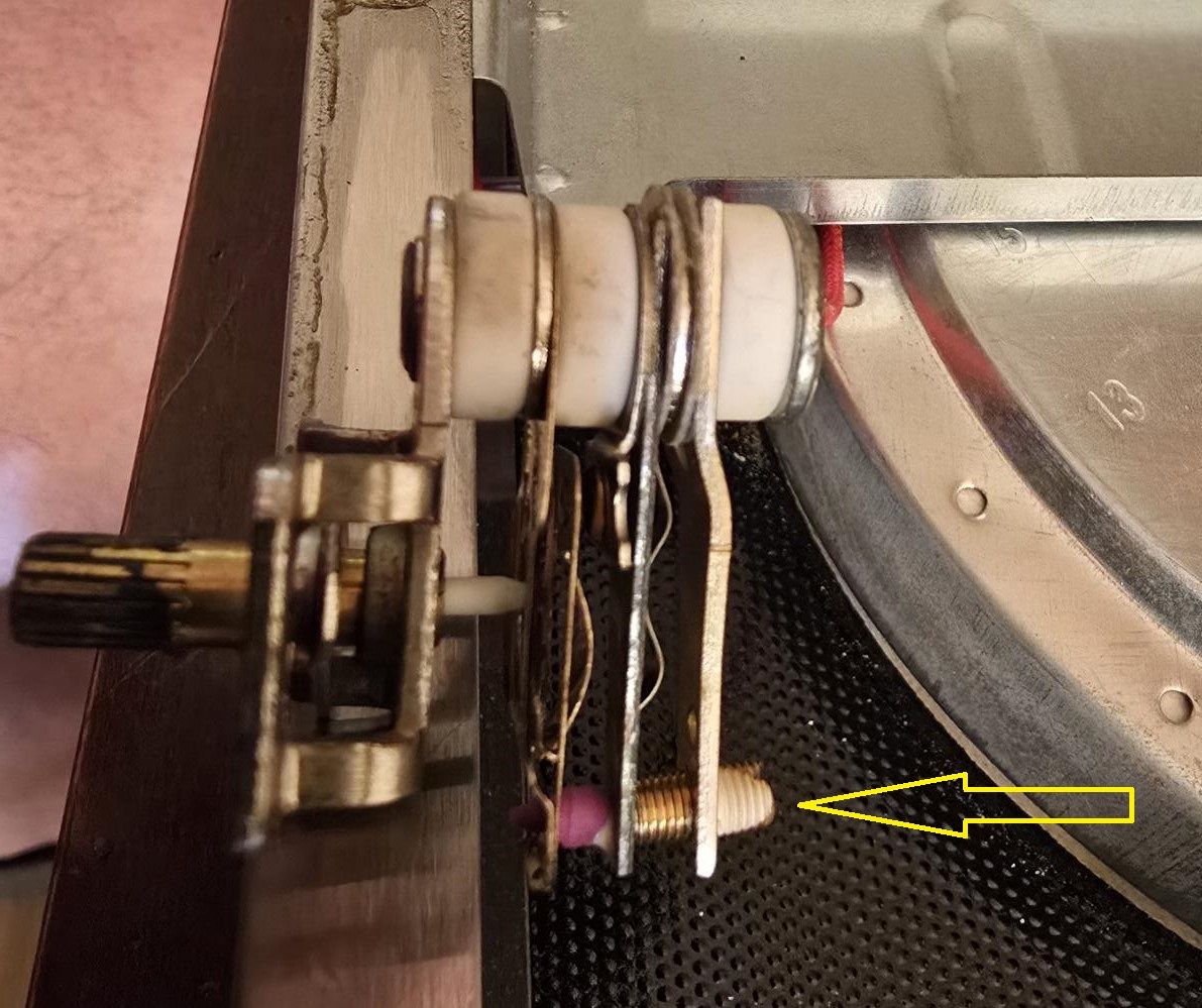

    Mam kuchenkę elektryczną dwupalnikową KLARSTEIN PC-DKP 1211. Problem polega na tym, że pokrętło/termostat zaczął włączać się na pozycji zero i grzeje. Kręcenie w lewo - prawo nic nie daje, po krótkim czasie sam się wyłącza, ale po czasie włącza się ponownie – i to w pozycji zero (wyłączone). Jak gotuję, to działa normalnie, termostat włącza i wyłącza w interwałach jak dotychczas, ale jak jest zimna, to na pozycji zero włącza się samoistnie. Kuchenka do dzisiaj działała bez zarzutów, teraz muszę ją wyłączać z gniazdka...
    Może ktoś wie i pomoże – czy termostat do wymiany? Czy może starczy termostat wyczyścić, papierkiem ściernym styki przeciągnąć lub jakimś środkiem?

    Sklejone styki zasilające termostat. Jedyna opcja to wymiana na nowy. To są tanie rzeczy. Musisz rozebrać kuchenkę i dokupić termostat który będzie pasował, one są standaryzowane.

    No właśnie nie sklejone, bo termostat pracuje włączając grzanie i wyłączając, ale robi to w pozycji zero, na skręconym pokrętle do końca, do oporu w lewo.

    Termostat ma więcej niż jedną parę styków. Jedna z par podaje zasilanie, a pozostałe załączają i wyłączają w tempie zależnym od ustawionej fabrycznie histerezy. Sklejone masz te "główne".

    Po otwarciu obudowy wstaw wyraźne zdjęcia tych termostatów/wyłączników, to zobaczymy, co tam dokładnie jest.
    Nie próbuj rozbierać tych elementów, ani nic przy nich coś kombinować.

    Rozwiązałem (na razie) problem... Odkręciłem obudowę, termostat jest zespolony z pokrętłem, wykręciłem go. Faktycznie na poz. zero styki były zwarte. Ruszałem nimi, kręciłem i zwierał w poz. zero. Na końcu termostatu zauważyłem małą śrubkę (żółta strzałka), i ewidentnie reguluje ugięcie blaszki ze stykiem. Dokręciłem śrubkę o pół obrotu i przestał zwierać w poz. zero. Na razie działa, używałem tego palnika i normalnie jak przedtem działa na wszystkich płynnych poziomach.
    Na pewno kupię taki termostat i na pewno będę czujny wyłączając zasilanie, jak nie będę używać kuchenki, bo ewidentnie termostat powoli kończy się, bo samo-rozregulowania nie przewiduję.

    Zanim przyjdzie nowy (sugeruję od razu wymienić ten od drugiego "palnika", to możesz zamienić termostaty miejscami. Ten z drugiego (słabszego) palnika, jest mniej wyeksploatowany.
