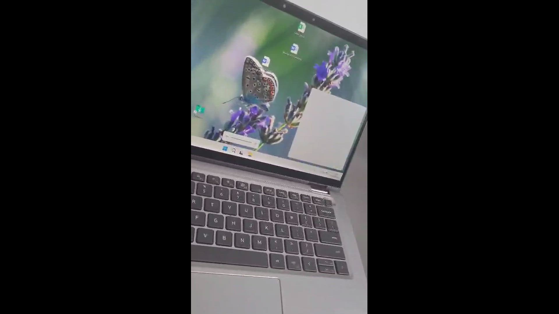

    mam problem z laptopem Dell Latitude 7410. Po dwóch latach użytkowania klawisze były bardzo starte, więc postanowiłem wymienić klawiaturę na nową. Zrobiłem to zgodnie z instrukcją w filmiku na YouTube (wcześniej wymieniałem już trzy klawiatury i nigdy nie było żadnych problemów).
    Po wymianie klawiatury laptop zaczął się dziwnie zachowywać – w momencie przechylania go na boki wygląda to tak, jakby klawisze same się wciskały (mam to nagrane na filmiku).
    Czym to może być spowodowane? Dodam, że już dwukrotnie rozkładałem laptopa na części pierwsze w poszukiwaniu przyczyny, ale niestety bez skutku.

    Gdy laptop stoi na biurku, klawiatura działa poprawnie. Problemy zaczynają się w momencie, gdy próbuję przenieść laptopa lub pracować na nim przez chwilę na kolanach – wtedy klawiatura zaczyna wariować.
    Wcześniej, po wkręceniu środkowej śrubki tylnej obudowy, laptop przestawał się włączać – wyglądało to tak, jakby odcinało zasilanie. Po odkręceniu tej śrubki laptop zaczął normalnie się uruchamiać.
    Po drugim rozkręceniu laptopa i ponownym złożeniu klawiatury problem z tym wkręcaniem śrubki ustąpił, ale chciałem też to napisać, bo być może ma to znaczenie.
    Laptop nigdy nie został zalany.

    Wyminąłem klawiaturę na nową, ale problem niestety nie zniknął:
    Nadal po dociśnięciu boku dzieją się cyrki na ekranie.
    A po czasie całkowicie odcina klawiaturę:
    Nie mam kompletnie pojęcia, czym to może być teraz spowodowane.

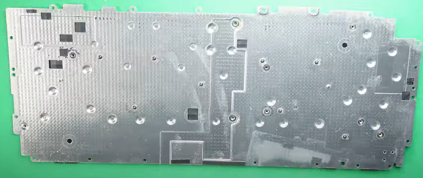

    Wkręty są poprawnie zamocowane, a montaż klawiatury odbywa się poprzez dokręcanie małych śrubek do czegoś takiego:
    Rozumiem że wkręty też są prawidłowo umieszczone i wszystkie izolatory (o ile były fabrycznie), są na miejscu.

    Laptop wariuje w momencie, gdy go przemieszczam czy też pukam w obudowę, tak jak na filmikach; gdy stoi stacjonarnie na biurku, nic się z nim nie dzieje. Klawiatura zewnętrzna USB oczywiście też normalnie działa. Wariuje, jakby od "naprężeń"?

    A może to mocowanie na klawiaturę spróbować wymienić na inną? Może tutaj coś nie tak jest i powoduje zwarcie?
    Jeśli wszystko inne wykluczyłeś, to teraz metodą podmiany można coś wykluczyć. Jeśli to mocowanie jest oryginalne i z pierwotną klawiaturą nie powodowało problemu, to jest szansa że jest ok. Mogło jednak odkształcić się podczas montażu/demontażu, lub nowe klawiatury nie spasowują się z nim do końca, szczególnie jeśli są zamiennikami.

    Ok, a pod jaką nazwą szukać tej obudowy, na którą montuje się klawiaturę?
    Od tego bym zaczął.
  • #19 21601738
    CMS
    Posty: 8468
    Pomógł: 258
    Ocena: 2601
    Palmrest.
    Zainteresowałbym się układem KBC. Sprawdź na rozebranym laptopie czy "majstrowanie" w jego okolicy (np. lekkie dociskanie płyty od jego spodu, lub nacisk na sam układ KBC) nie powoduje problemu.
