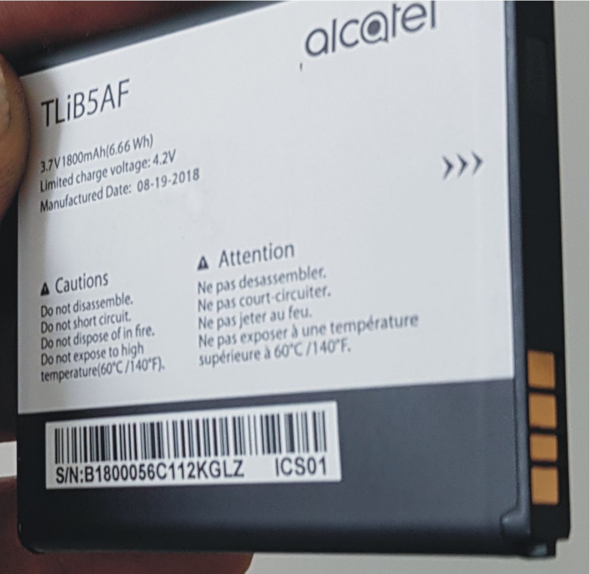

    Router mobilny ALCATEL czy możliwa praaca bez akumulatoka?
    Urządzenie mobline ALCATEL działało poprawnie az do dnia dzisiejszego. W pewnym momęcie urządzenie padło i przestało działać. Nie pomogła zmiana zalilacza ( USB 5V) , po wymianie
    zasilacza urządzenie dalej nie obudziło sie, wyjąłem baterie i ponownie założyłem i urządzenie działa az do dnia dzisiejszego.
    Jednak bateria jest mocno spuchnięta więc jest obawa o jej stosowanie.
    Baterie mozna oczywiście kupić na necie , ale nie w tym sprawa, pytanie polega na tym? Czy możliwa jest praca owego urządzenia bez wspomianej bateri , która w zasadzie nic mi nie daje
    ponieważ jak padnie zasilanie to urządzenia wifi odbiorcze zasilane są z zasilaczy nie będą pracowac.
    Pewien fachowiec stwierdził że urządzenie bez bateri z samym zasilaczem nie będzię pracować poprawnie i będzię się wyłączać napiszczie co o tym myślicie.
    Z uwagi na fakt że akumulator jest bardzo spuchnięty istnieje obawa o pożar więc jakie rozwiązanie jest dla mnie najlepsze?
    Po podłączenu urzazenia bez bateri dioda ładowania bateri mruga na czerwono ale urzżdzenie pracuje porawnie.

    Jak działa bez baterii to korzystaj, jak padnie do końca to mała strata bo to i tak elektrosmieć wart z 20 zł..
    A to ze zaorałeś baterię to wcale nie dziwi bo to jest mobilna zabawka a nie stacjonarny router do pracy 24/7 jako router domowy, praca non stop pod zasilaczem to morderstwo dla baterii. Nowej i tak się nie opłaca kupować.
    To bardzo słąby, zabytkowy MiFi z modemem 4 kat. LTE wiec osiagi na nim z założenia marne.

    Dzieki matek451 . Masz oczywiście racje jak padnie to się nie będę przejmował , zastanawiam sie tylko czy to nie spowoduje jakiegoś pożaru , ale chyba bardziej pożar to by był gdyby
    był akumulatorek, bo to chyba litowo jonowy jak w komurkach, dodatkowo chyba było błędem stosowac takie rozwiązanie 24 h czy mam racje?
    Komórki sie ładuje rozładowuje i ładuje ponownie a nie komórka cały czas pod ładowaniem.
    Urządzenie działało bardzo poprawnie wiele lat mam podłączone 4 kamery.
    Nie chce mi się na chwile obecną konigurować i parowac bo to strasznie pracochłonne.
    Co do budowy urządzenia, podpowiedz jakie napięcia tam występują , rozumiem że zasilanie jest 5V , ale moduły wifi pracują na 3,3V , jak nie ma akumulatorka to nie ma ładowania i mruga dioda,
    ale Roter będzie miał z tym problem , pytam dlatego poniewaz nie znam schematu jak to sie dzieję i dodatkowe pytanie czy Rourer komunikuję się z baterią jeśli tak to jak? I czy może wyłączać się przez to?

    Błędem to jest uzywanie mobilnych routerków MiFi do pracy jako router stacjonarny pracujacy non stop z baterią i ładowarką, napięcia są niskie , ale większe prądy , przegrzewanie się urządzenia to kolejna wada obok degradacji baterii. Nie wiem jak dziala to w Alcatelu ale jesli ci dziala bez baterii to uzywaj, z reguły te MiFi Alcatela padają szybko w takiej roli , twój i tak jest długowieczny, zapewne ruch sieciowy przy kamerach jest niewielki.
    Kamerki po WiFi z takim Alacatelem to raczej zabawki a nie monitoring.
    Konfiguracja innego routera do tego podgladu opartego na kamerach WiFi to 5 minut pracy.
