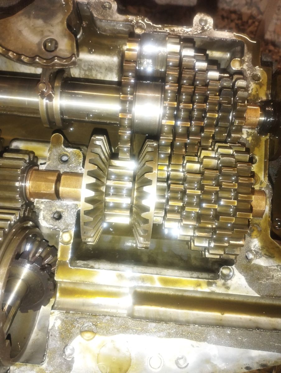

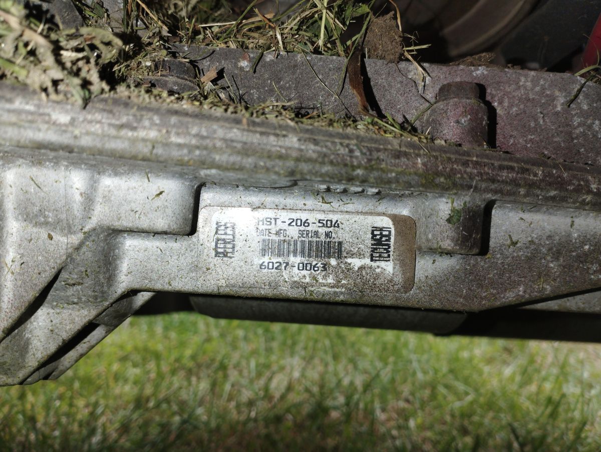

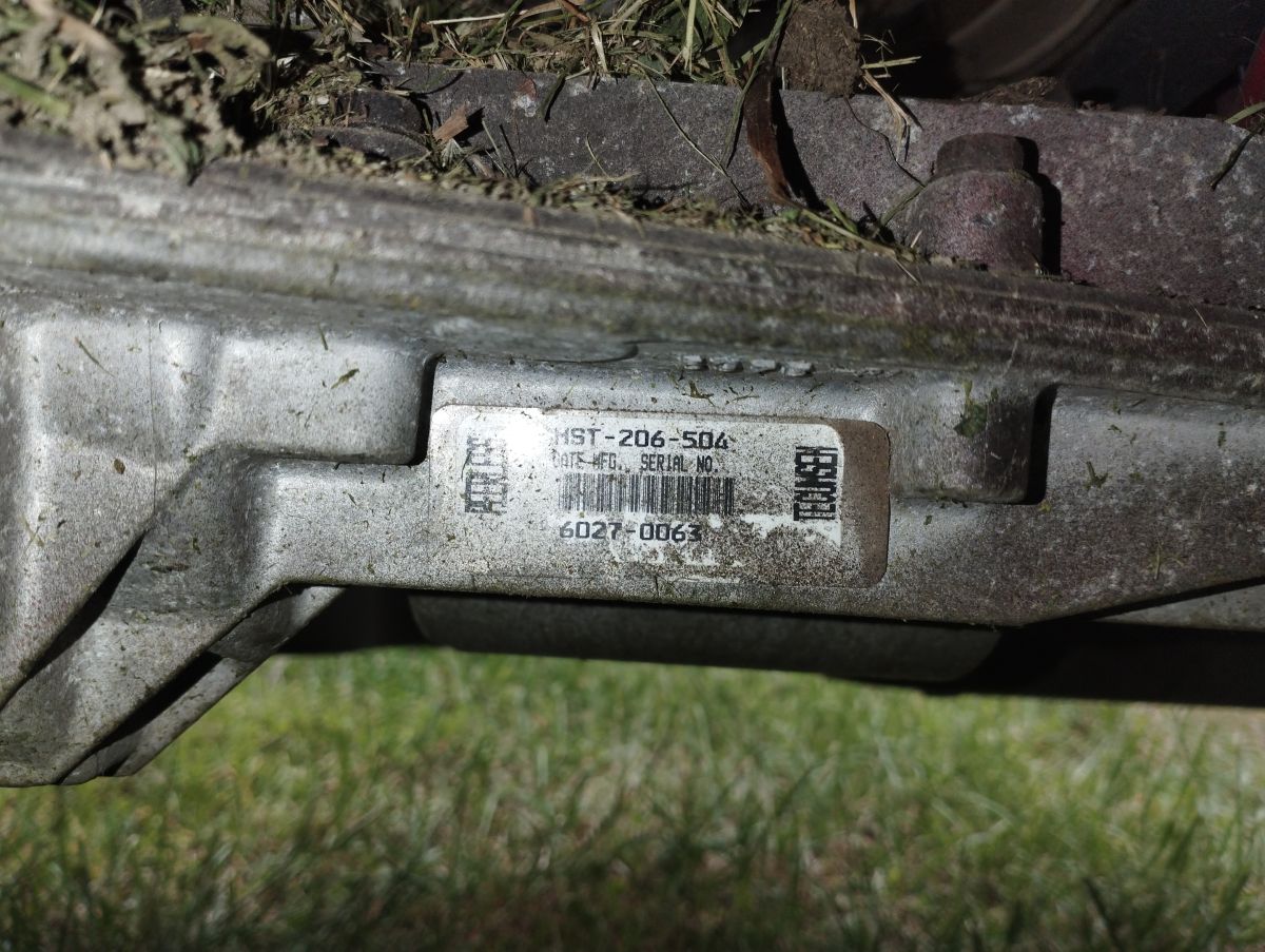

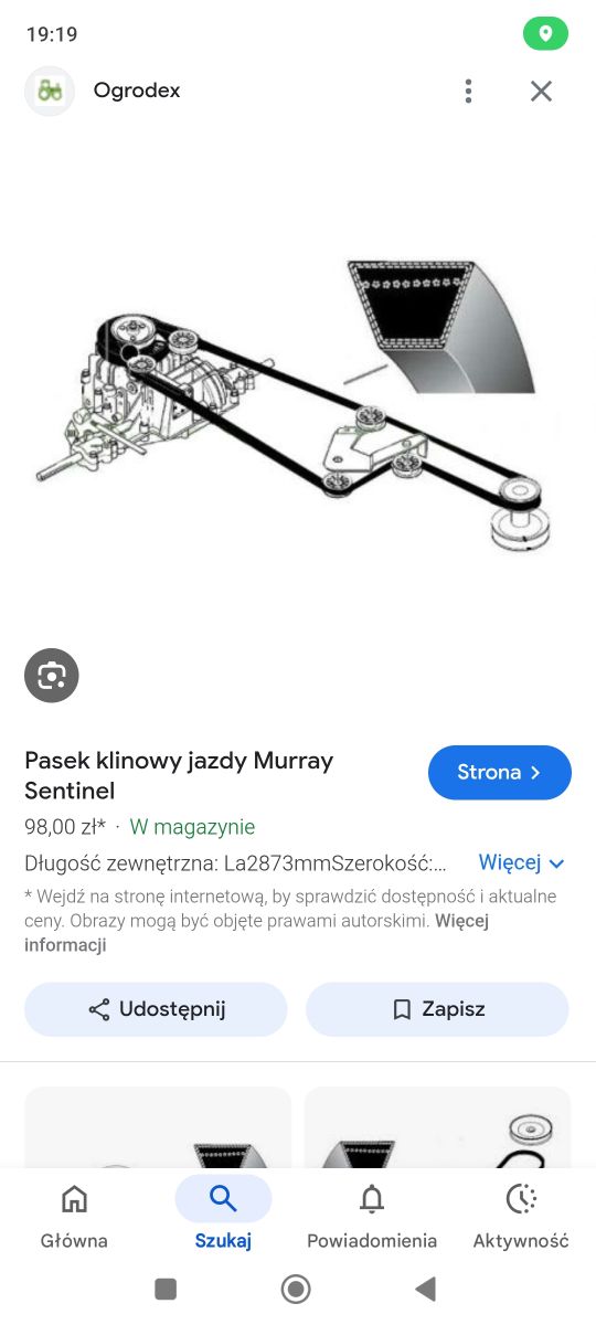

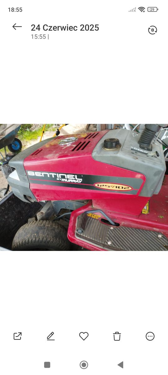

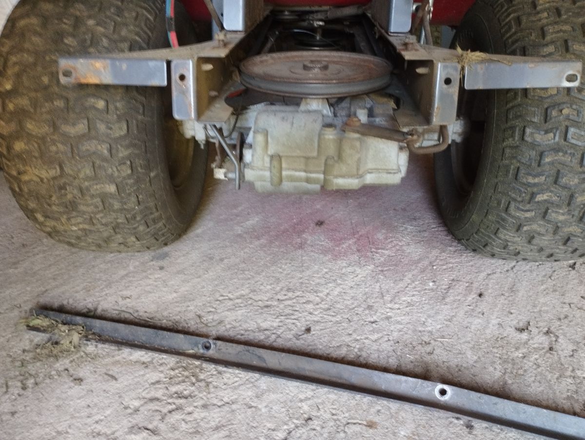

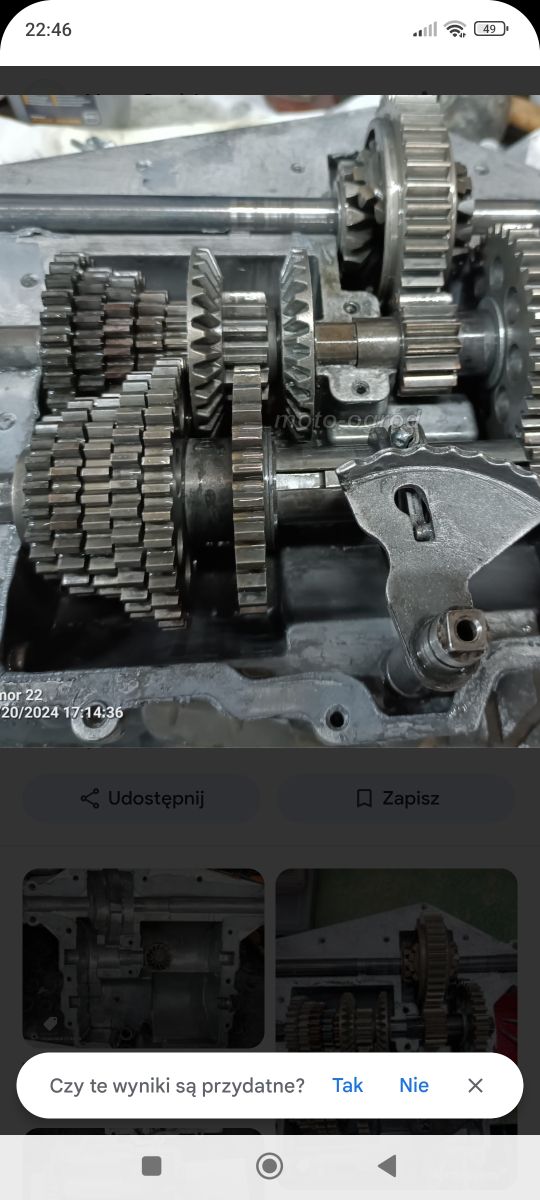

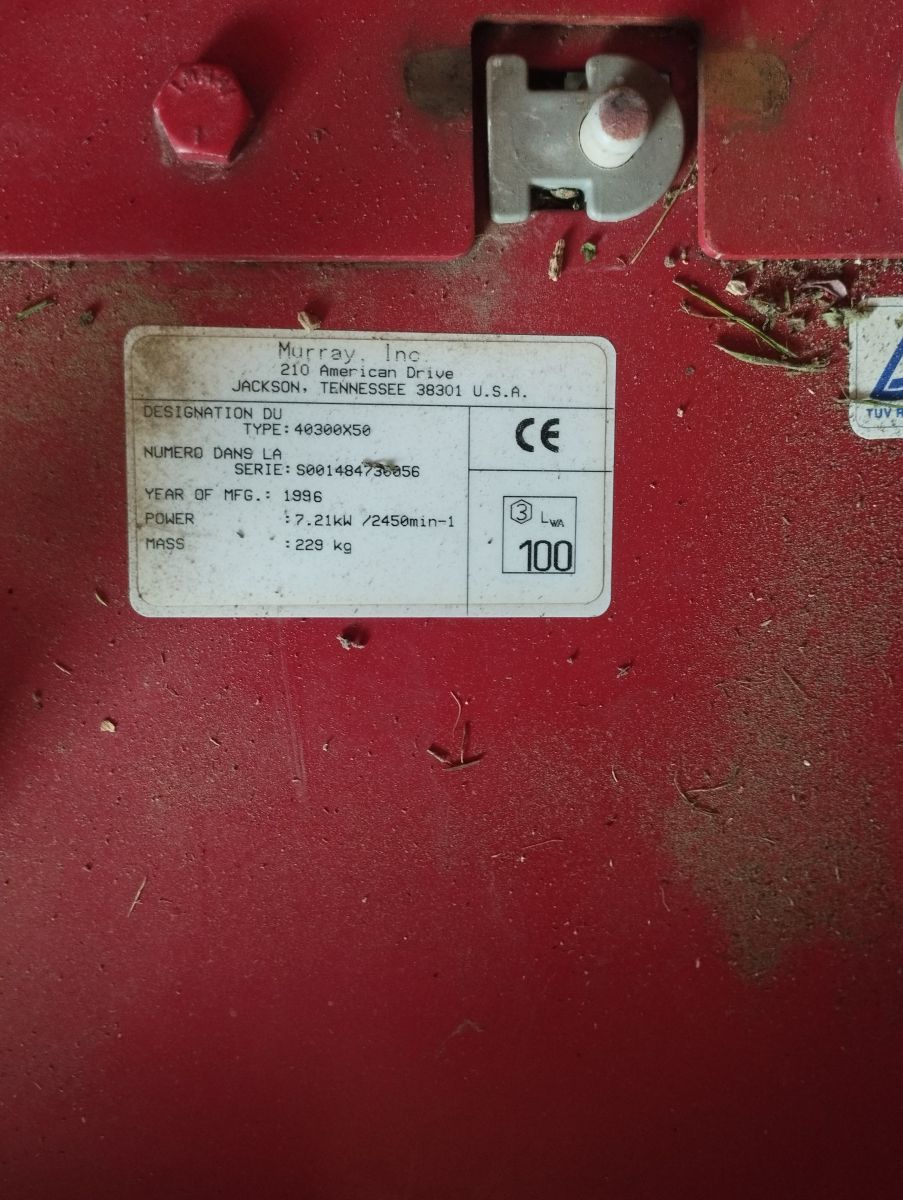

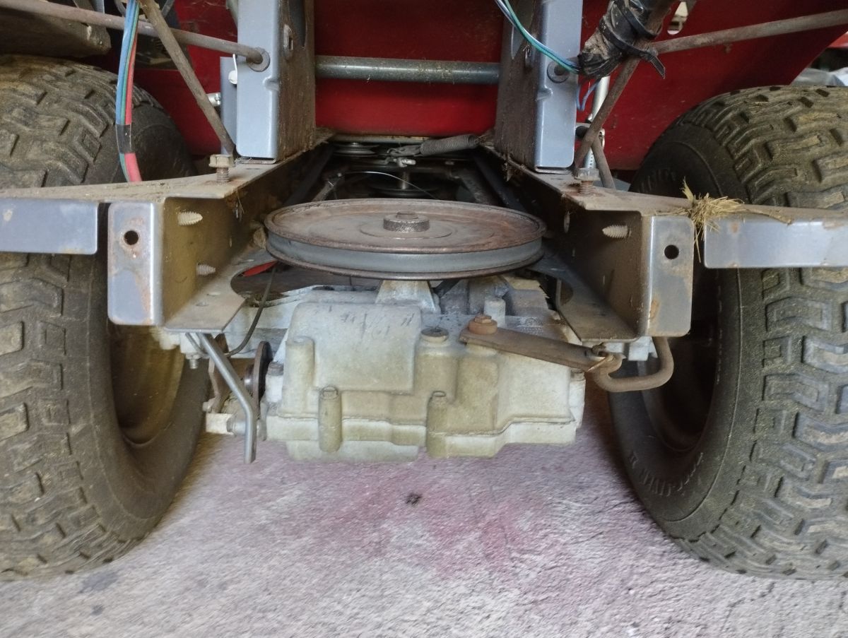

✨ Problem dotyczy traktorka Sentinel by Muray 125ic/102 z manualną skrzynią biegów, gdzie bieg R powoduje jazdę do przodu, a biegi 1-6 do tyłu. Przyczyną najprawdopodobniej jest błędne ułożenie kół zębatych (satelit) w skrzyni biegów, co powoduje odwrócenie kierunku obrotów. Wymiana wałka pośredniego (oznaczonego jako 4b, numer katalogowy 776406) oraz ewentualna wymiana kół zębatych (satelit) może rozwiązać problem. Skrzynia jest prosta w budowie, ale nie można odwrócić satelit ze względu na różnice w frezowaniu wałka. Konieczne jest dobranie odpowiednich części zgodnie z numerami katalogowymi i modelem skrzyni (np. 206-504). Zalecane jest sprawdzenie tabliczki znamionowej traktorka dla potwierdzenia modelu i typu skrzyni. Wymiana wałka i kół zębatych powinna być poprzedzona konsultacją z dostawcą części. W dyskusji pojawiły się linki do sklepów z częściami oraz sugestie kontaktu z osobami posiadającymi potrzebne elementy. Problem nie wynika z ustawienia pasa napędowego ani z kierunku obrotów silnika (Briggs, czterosuwowy).
