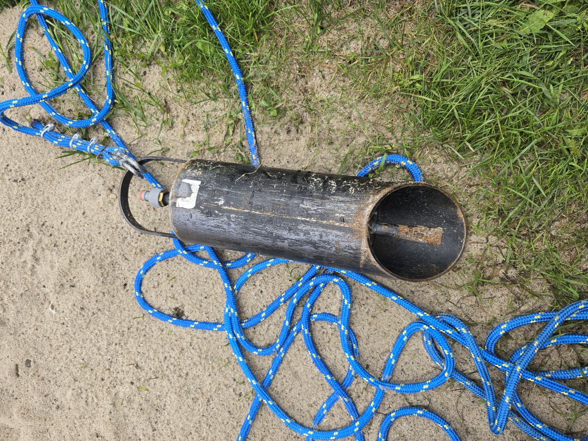

    Witam, mam nietypowe pytanie. A więc wiercę studnię o szerokości 160 mm i na głębokości 8 metra zerwała się szlamówka. Szlamówka 133 mm i waga 8 kg i długość 500 mm. Czy da się ją w jakiś sposób wydostać, czy dać sobie spokój? Wyciągnąć rury i zasypać odwiert.
    AI: Jaka dokładnie szlamówka utknęła – chodzi o jej średnicę, długość i z czego jest zrobiona?
    Szlamówka ma 133 mm i waży 8 kilo, ma długość 500 mm.
    AI: Czy szlamówka wystaje ponad rurę, jest widoczna z góry, czy całkowicie utknęła na dole i nie ma do niej dostępu z powierzchni?
    Jest na dole, nie ma dostępu z powierzchni.

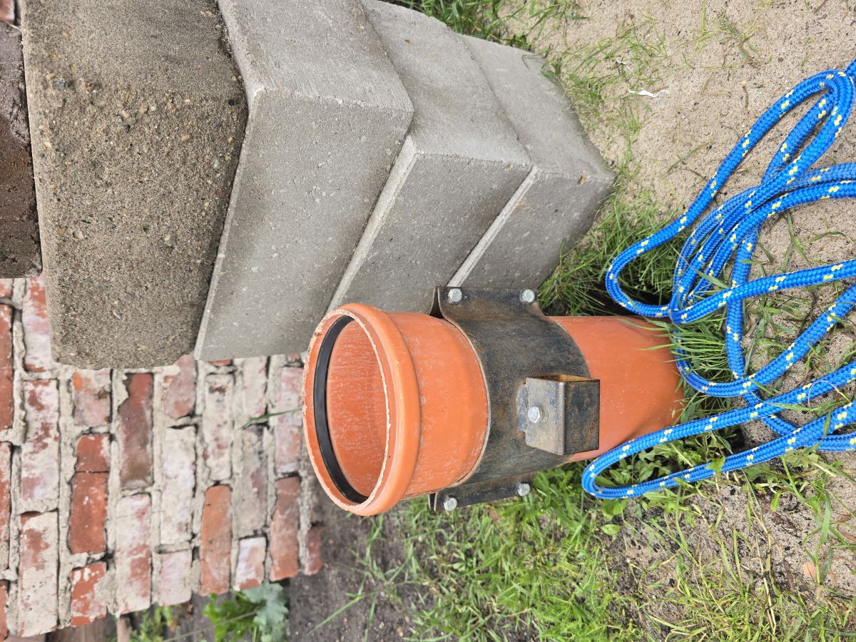

    #2 21588661
    saskia
    Posty: 5722
    Pomógł: 174
    Ocena: 1085
    Masz jakies zdjecie jak wygladalo mocowanie i ktore elementy mocowania sie urwaly?

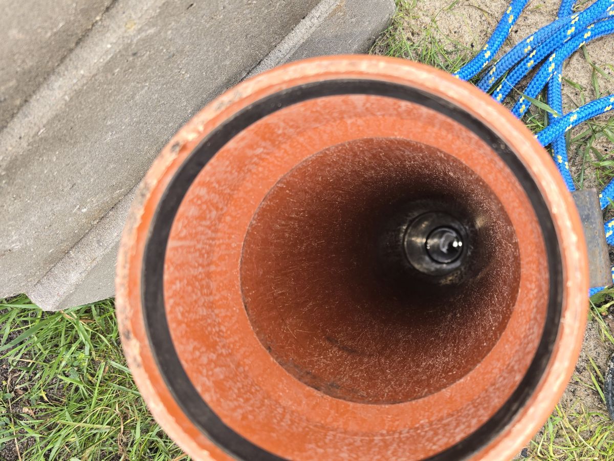

    Zaryzykować i wpuścić dobrze zabezpieczony telefon z funkcją nagrywania filmu. Zobaczyć jak tam to wygląda na dole.
    Jest opcja że sznur jest poplątany nad nią. Zrobić coś na wzór "szarpaka na ryby" Czyli kilka kotwic wędkarskich, mocna linka do tego i próbować zaplątać się w pozostałości liny. Kotwice obciążyć np. kilkoma nakrętkami żeby łatwiej schodziły w dół.
    No i śpieszyć się zanim zacznie się zamulać bardziej.
    Jeżeli sam element metalowy się obstał na dole to hak i próbować złapać albo silny magnes.
    Powodzenia i pozdrawiam.

    Do odwiertu wpuścić kamerę inspekcyjną. Na podstawie oględzin wykonać narzędzie do wyciągania. Wiertacze wyciągają rożne urwane przedmioty z dużych głębokości, wiertła, żerdzie, rury filtracyjne itp. ale za każdym razem opracowują sprytne narzędzie do wyciągania.
    Pomysł z magnesem się nie sprawdzi jeśli rury wiertnicze są stalowe.
    To bardzo dziwne, że urwała się od pompy linka, kabel i przewód węża?

    Gorsza sprawa, jeśli szlamówka zeszła poniżej krawędzi rury osłonowej i o nią zahaczyła od spodu.

  • #8 21590189
    dziemionnamarcin
    Poziom 5  
    Posty: 5
    Szlamówka jest do niewyciągnięcia. Parę razy zahaczyłem, ale nie idzie jej wyciągnąć, chyba jest pod rurą i brak pomysłu, żeby ją wyciągnąć albo zepchnąć na bok, żeby pogłębić jeszcze. Lustro wody jest na głębokości 2,5 metra. Wczoraj zmierzyłem, studnia jest na 7,6 metra głęboka.

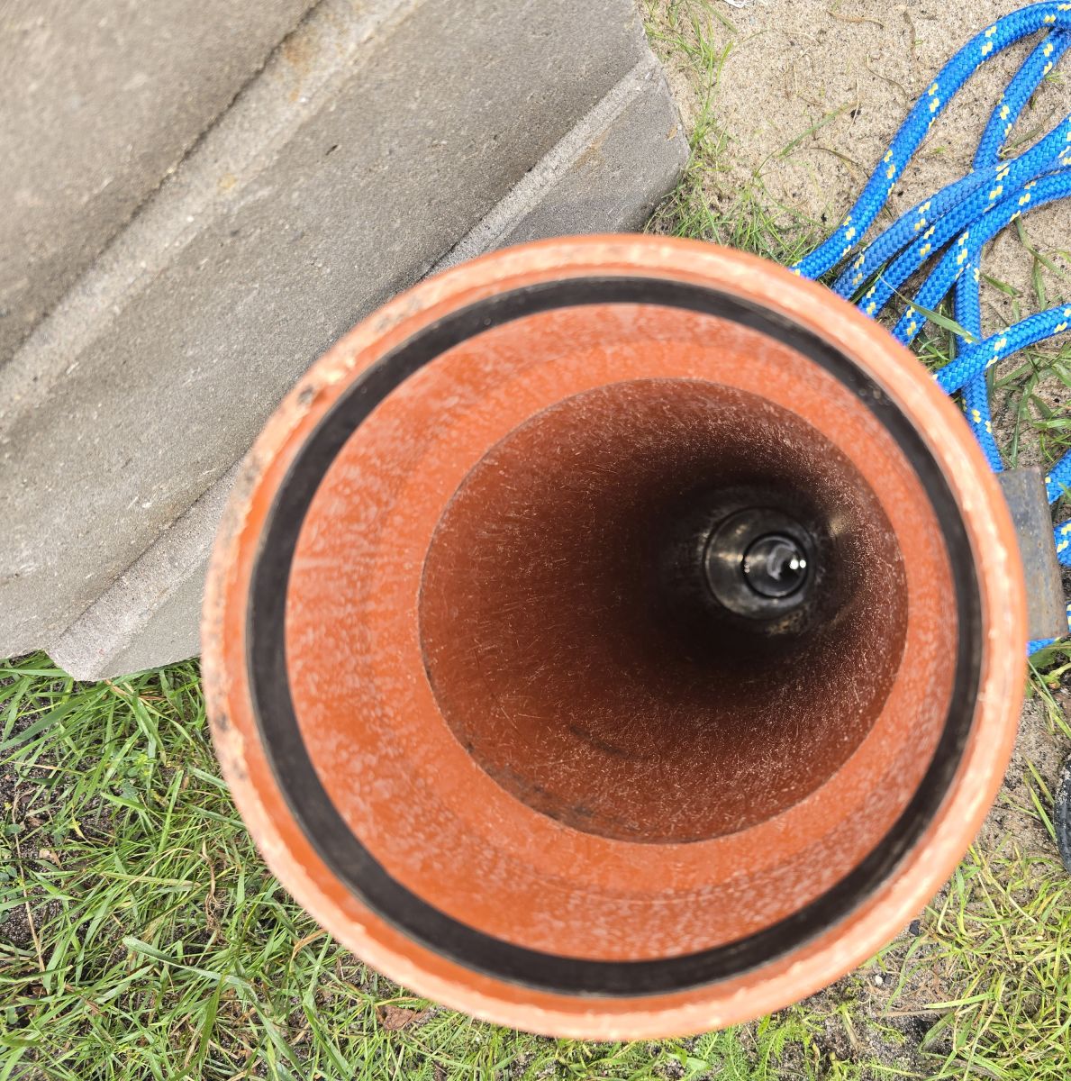

    Nie wiem czy widziales skladane kotwice do lodzi czy jachtow.
    Haki takiej kotwicy w trakcie opuszczania sa zlozone wzdluz grotu, a gdy podnosisz ja to sie rozkladaja na zewnatrz.

  • #13 21591080
    dziemionnamarcin
    Poziom 5  
    Posty: 5
    Tak, wiem o takich kotwicach rozkładanych, ale one mają o wiele większe średnice, ale nie znam ich działania w rurze o średnicy 160 mm.
    A głębokość mogłaby być. Tak, masz rację, słup wody 5,1 metra to nie mało. Pompowałem pompą IBO AJ 50/60 przez 3 godziny i słup wody był na tym samym poziomie, więc jest ok. Pozdrawiam
