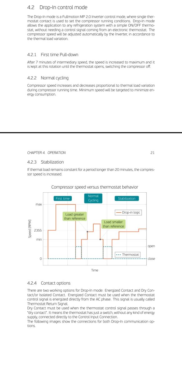

    Ten model kompresora na pewno dobrze spisałeś?
    Z tego co widzę na katalogu to przy -25 jedenastka od embraco ma 209W co odpowiadałoby w zupełności np. popularne HMK12AA.
    I tak nie chodzi na maks obrotach tylko się dostosowuje więc nie sypie maxa.
    Pozdro

    jack63 napisał:
    Jedno z drugim nie gra.
    Liebherr EFL 6055 Jaka sprężarka zamiast VESA11C (inwerter, R600a, 350W) do zamrażarki 600l?
    Katalog jasno mówi. Po 20minutach się dostosowywuje do obciążenia cieplnego kompresora. Więc co Ci nie gra?
    Ładuj śmiało hmk12aa.
    Kapilara zapchana jest w jednej na 100 lodowek, które serwisuje na bieżąco. Doświadczony chlodniarz po podejściu że sprzętem do ukladu będzie wiedział co jest pięć.
    Embraco dość często się klinują bądź rozmagnesowuja te z nowszych partii.
    I bardzo często w tańszej konstrukcji jest inwerter sterowany z termostatu bądź zwykłego przelaznika czy triaka.

    Wszelakie narzędzia mam i doświadczenie też, ale nie mam go z inwentarzowymi sprężarkami. Zastanawiam się, jak taka działa, gdy jest mechaniczny termostat. Czy ona się powoli rozpędza po załączeniu, czy od razu na full? Wydajność takowej zależy od obrotów i w takiej zamrażarce 540 l skraplacz jest bardzo długi (jakieś 15 mb) i czy po zastosowaniu sprężarki zwykłej będzie miało to wpływ na pracę. HMK12AA przy -25°C ma wydajność jakieś 170 W, więc to nie mogło się udać przy takiej objętości. Zastanawiam się, jak zachowa się sprzęt przy gazie 134a? I czy zaś kapilara nie będzie za bardzo dławić.
    :arrow: Poprawiłem TONI_2003
  • #16 21599150
    abuhamza
    Specjalista AGD
    Posty: 2736
    Pomógł: 380
    Ocena: 1026
    Przecież wyżej dostałeś jak sprezarka zachowuje się na termostacie.

    I montowałeś także w 550-litrowej zamrażarce? Bo ja takowe także montowałem, ale w mniejszych urządzeniach i było OK. Fabryczna sprężarka w tym modelu wg Twojego diagramu to rusza na 20 min z połową mocy (2355 obr./min), a potem na fula do osiągnięcia temperatury na termostacie. A to jest 4700 obr./min, co odpowiada 370 W wydajności chłodniczej przy -25 °C. Chyba że coś źle rozumuję, to mnie popraw.
