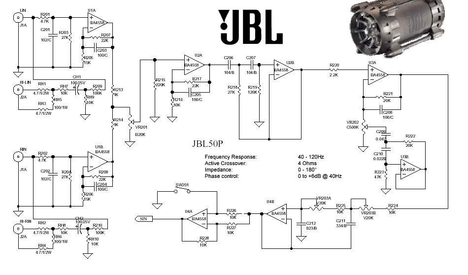

    Irek! Ten twój dopiero teraz ładnie gra jak nie jest wpięty przesuwnik fazy, dlatego ja się zastanawiałem, dlaczego gdy wznak jest mostkowany przez przesuwnik fazy na TL084 strasznie mi wycina dół.
    Jak wpiołem twój filtr pod estradowy wzmacniacz LDM to pokazał, co znaczy porządny filtr.
    W miedzy czasie zrobiłem filtr, który skopiowałem z JBL BTX-250 i powiem, że jedyne, co mi, sie spodobało się to podbicie o 6db zakres 45Hz.
    Mógł byś taki bass contor variable wstawić do siebie, ale to tylko sugestia.
    Teraz jeszcze poszukam jakiegoś porządnego, przesuwnika fazy do zmotkowania i zostanę przy twoim filterku.
    Załączam schemat tego BTX-250, bo to dość ciekawe rozwiązanie.
    W przypadku gdy ktoś miał by jakiś sprawdzony przesównik fazy to bardzo bym prosił o kontakt.
