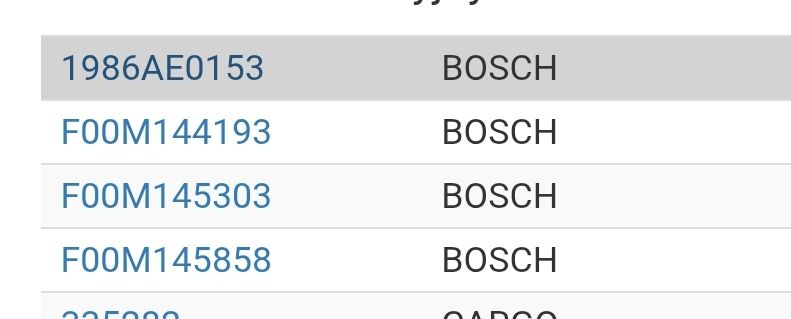

    Witam, mam problem z Renult Clio 3 1.2 silnik benzyna, auto po wymianie regulatora napięcia świruje
    Od początku, wymieniłem regulator napięcia o numerach F 00M 145 303 wymieniłem na nowy również z Boscha, od tej pory auto faluje na obrotach, od 500 obrotów do 1200, raz faluje, raz spokój, jak faluje to przetestowałem i odpiąłem wtyczkę od regulatora i nie falowało, podłączyłem i znów falowanie powróciło, ktoś miał podobny problem?
    W sklepie po numerze F 00M 145 303 wyskoczył 1986AE0122 więc taki zamówiłem, starego niestety już nie mam bo wyrzuciłem, ale zauważyłem jedną rzecz, kostka od auta jest na 1 pin, a w regulatorze piny są dwa, szukałem regulatorów z jednym pinem, ale nic takiego nie znalazłem, wybaczcie ale słaby ze mnie diagnosta elektroniki :/

    Regulator z jednym pinem jest na Alle... numer oferty 13171208999.
    Miałeś z jednym pinem i taki musi być. Wersje z dwoma pinami mają inne sterowanie, i potrafią mieć zamienione piny.

    1986AE0122 ten ma inne id . Załóż taki jaki byl z id4 . Tamten ma id9

    Czemu został wymieniony bo szczotek nie było w starym,
    nie zamówię takiego jaki był czyli F 00M 145 303 bo już go nie produkują,
    znalazłem tutaj temat na elektroda jak ktoś też miał problem z regulatorem i kupił F 00M 144 193 i podobno śmiga, zamówiony wiec tylko czekam az przyjdzie i zamontuje

    zamówiony F 00M 144 193 ale prawdopodobnie ten regulator już nie występuje w sprzedaży i jestem znów w punkcie wyjścia
    >>21593704
    1986ae0153 również założony był i to sama sytuacja, chociaż jak pisałeś ten ma ID4

    Niestety zrobiłeś sobie pod górkę choć nie do końca z własnej winy, problemem są te nowe regulatorych BOSCHA made in Taiwan, żaden nie działa dobrze w połączeniu z magistralą LIN.
    Osobiście gdy mam taki problem kupuję używany Valeo i robię w nim remont u ciebie będzie to alternator 8200654541
