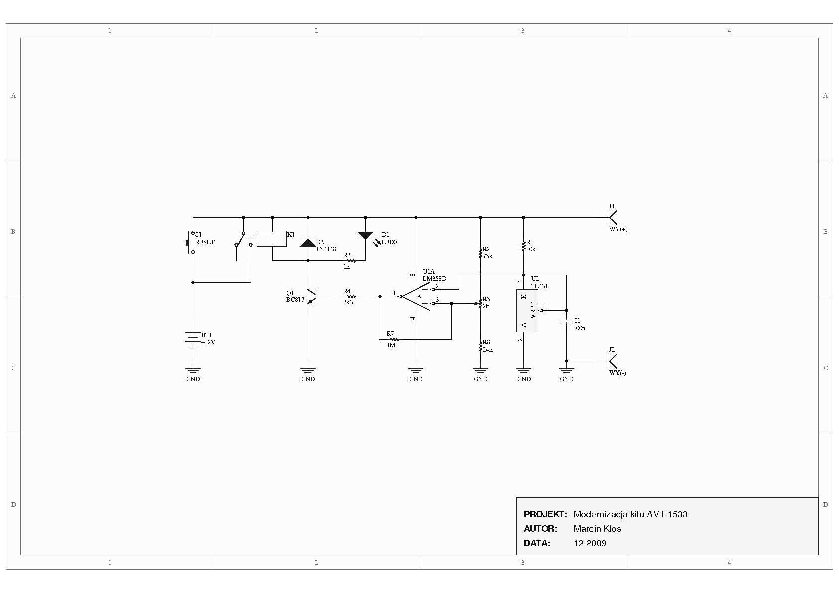

  • Witam!
    W wydaniu 8/2009 Elektroniki Praktycznej pojawił się układ zabezpieczenia akumulatora żelowego. AVT-1533
    Dwa miesiące później jeden z czytelników wskazał błąd konstrukcyjno-koncepcyjny polegający na tym, iż w momencie odcięcia obciążenia przez układ wciąż pobierany jest prąd z akumulatora i to znacznej wartości.
    Moja propozycja na modernizację.
    Modernizacja kitu AVT-1533 - zabezpieczenie akumulatora
    Układ wymaga pewnej ingerencji ze strony użytkownika w postaci włączenia układu za pośrednictwem przycisku S1. Jeżeli napięcie akumulatora jest wyższe, niż napięcie odcięcia, zasilanie całego układu jest podtrzymywane przez zatrzaśnięty przekaźnik. Jeżeli zaś napięcie spadnie poniżej nastawionego (np ustawione 10.2V), przekaźnik zostanie rozłączony i akumulator zostanie fizycznie odcięty od układu i obciążenia.
    W wolnej chwili powstanie PCB, a przekaźnik docelowo zostanie zastąpiony przez MOSFET, aby zmniejszyć pobór prądu w stanie włączenia.

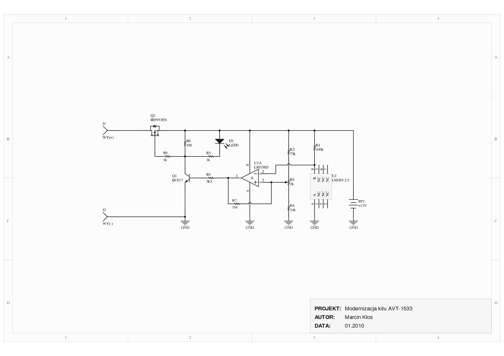

    Koncepcja obsługi bezpiecznika ze strony użytkownika była tutaj celowa, aby uzyskać fizyczne odłączenie akumulatora w momencie przekroczenia dolnego napięcia i nie włączenia go ponownie. Można powrócić do koncepcji zaproponowanej przez AVT, czyli pełnej automatyzacji, ale trzeba tam poczynić pewne zmiany, aby zminimalizować pobór mocy, gdyż bezpiecznik nawet w stanie odłączonym będzie pobierał prąd. Musi być to układ o możliwie najniższym poborze prądu.
    Co do awaryjności... Każda konstrukcja elektroniczna niesie ze sobą pewne ryzyko awarii. Ten układ akurat jest nieskomplikowany, brak kondensatorów elektrolitycznych, które mają skończony czas życia, więc jest szansa, że jeżeli układ będzie działał poprawnie, to podziała długo.
    Jak będę miał dzisiaj chwilę to spróbuję zaproponować optymalizację do wersji automatycznego bezpiecznika.
    EDIT: Oto schemat.

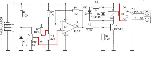

    Też natknąłem się na ten kit i byłem zdziwiony beztroską konstruktora. Dołączać do rozładowanego akumulatora przekaźnik i diodę LED. Nietrudno wyobrazić sobie co stanie się bez ingerencji użytkownika, po pewnym czasie przekaźnik odpadnie podłączając obciążenie które rozładuje akumulator do zera. Przerobiłem to tak :
    Dodatkowo zmieniłem R7 na 120k bo układ miał za małą histerezę. Teraz działa poprawnie.
    Zastanawiam się czy nie wystarczyłoby zamienić miejscami na płytce R1 i R2 oraz D1 i R3. Płytka ładniej by wyglądała.

    Mi ten układ po przeróbce, przy 10,2 V pobiera ok. 10 mA
    Przy 12 V, po załączeniu przekaźnika ok. 50 mA.
    Jednak pobór prądu rośnie po przekroczeniu 10,2 V (przy tym napięciu mi wyłącza).
    A po "zdjęciu" obciążenia napięcie na akumulatorze będzie na pewno rosło.
    Przeróbka poprawia pracę tego układu, choć 10 mA to też nie mało.
    Może trzeba zrobić też przycisk START, do załączania układu?
    Wtedy, po wyłączeniu nie będzie pobierał żadnego prądu, ani się nie włączy sam, gdy napięcie na akumulatorze wrośnie.
    W tym momencie zmiana R7 z 100 na 120 k nie jest potrzebna, wystarczy modyfikacja PCB i dodanie przycisku, równolegle do styków NO przekaźnika.
