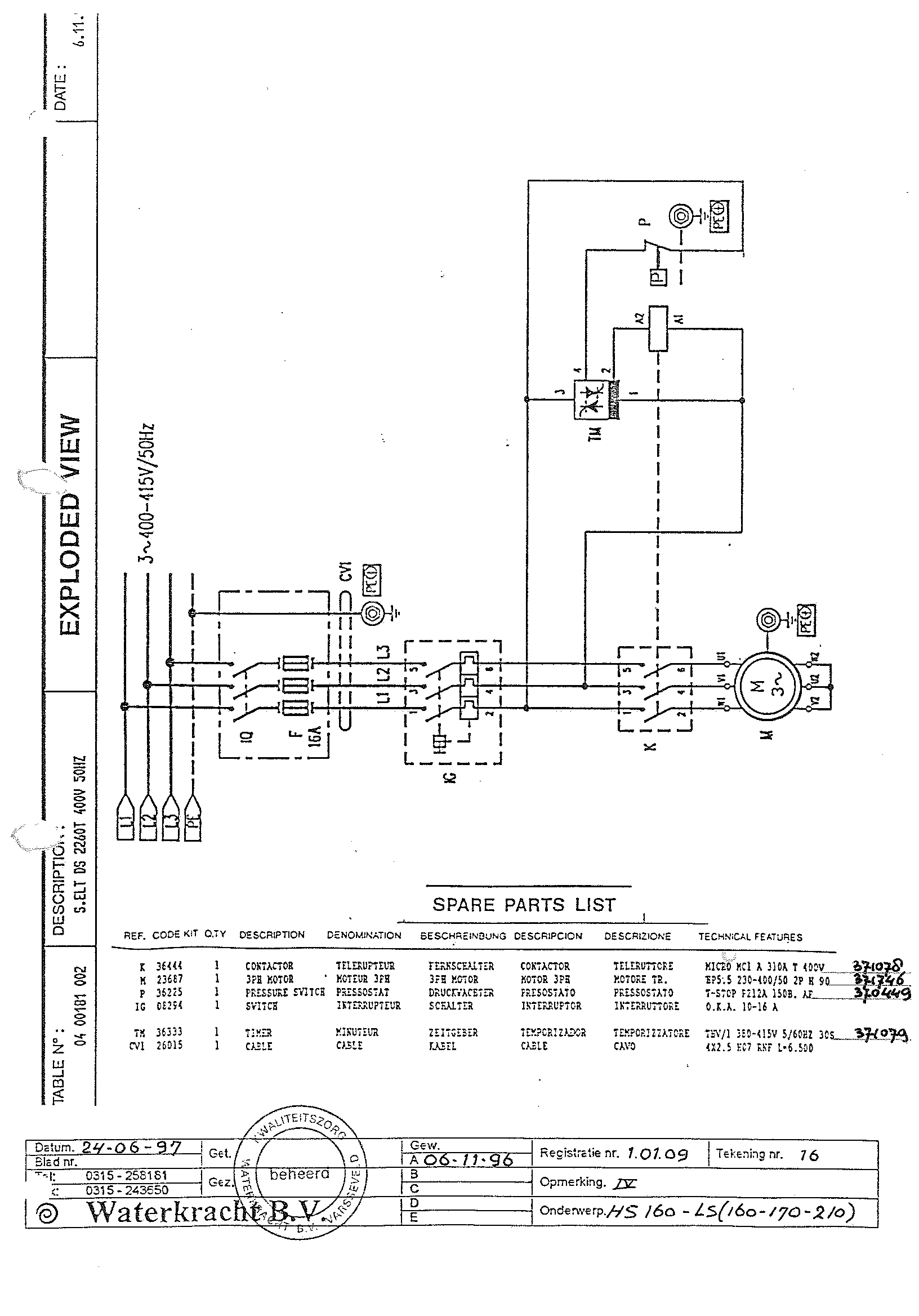

    Szanowni Państwo.
    Proszę o pomoc w prawidłowym dobraniu i podłączeniu elementów sterujących myjki ciśnieniowej.
    1. Zasilanie z sieci 400 V poprzez wyłącznik Condor OKN 10-16 A.
    2. Z wyłącznika idą przewody do stycznika, nie wiem, czy styki mają być normalnie otwarte, czy zamknięte.
    3. Silnik myjki wyłącza przekaźnik ciśnienia mechaniczny, z którego wychodzą 2 przewody i uziemienie. Wyłącznik ze stykami zwartymi, w przypadku wzrostu ciśnienia styki się rozwierają.
    4. Przewody wchodzą do wyłącznika działającego z opóźnieniem około 30 s, co ma zabezpieczyć silnik przed częstymi włączeniami na pistolecie lancy. Silnik 7 kW. Jaki zamontować stycznik? Jaki wyłącznik z opóźnionym czasem? Jakieś propozycje?
    Dobór stycznika i wyłącznika czasowego do myjki 7kW, schemat podłączenia 400V

    Wg schematu stycznik 7kW lub większy, cewka na 400V
    Z czasówkami na 400V będziesz miał kłopot - mniejszy wybór i droższe. Możesz rozważyć rozbudowę o dociągnięcie zera do maszyny lub transformator 400/24 i zrobić sobie sterowanie na 24V (i wtedy stycznik z cewką na 24), ale najpierw poszukaj co jest na rynku.
    Ten schemat to od tej maszyny, czy jakiś z internetu od czegoś?
    Zastanów się w którą stronę ma działać to opóźnienie? Czy maszyna może pracować z zamkniętą lancą przez 30s, czy ma jakąś mechaniczną stabilizacje / ograniczenie ciśnienia?

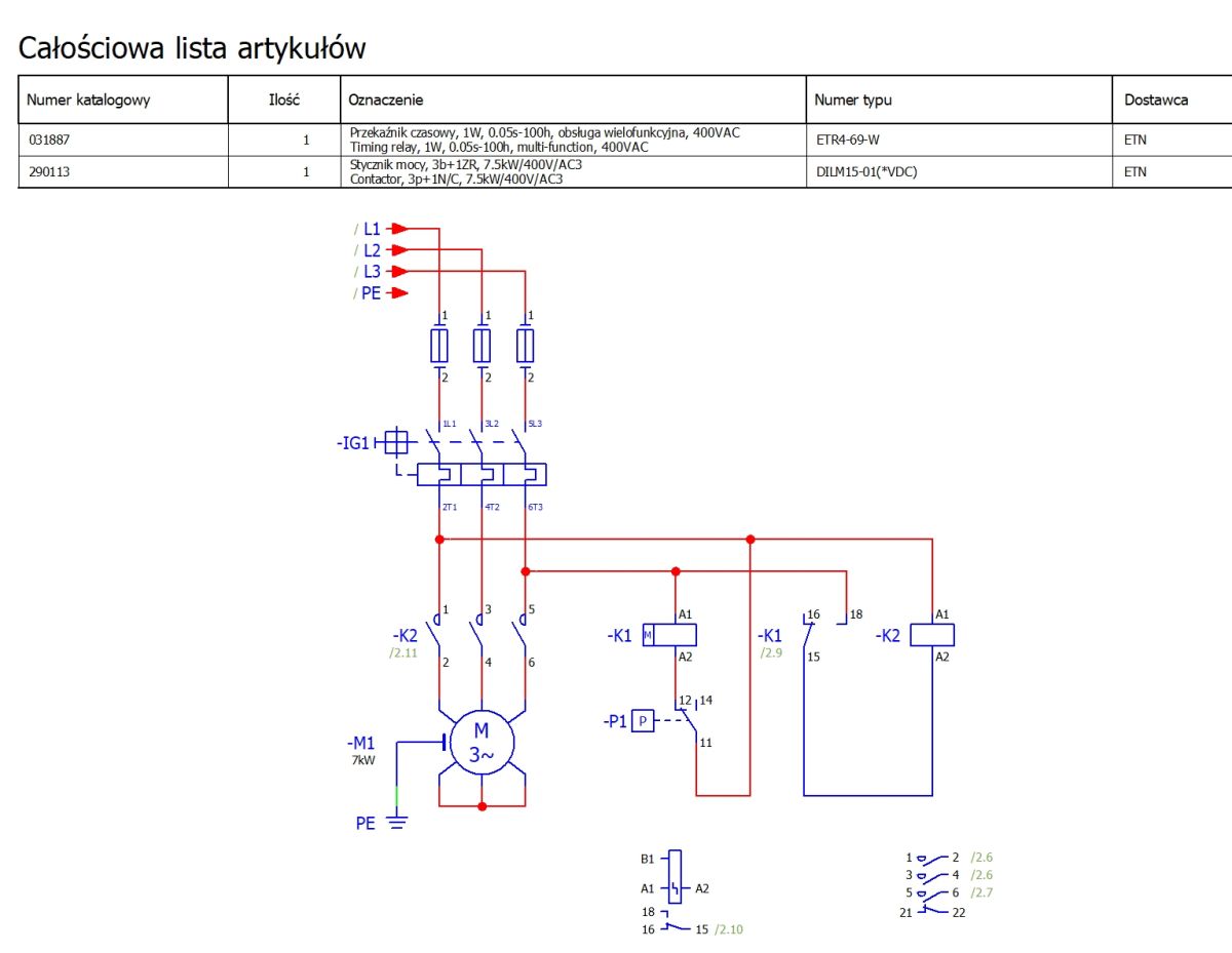

    szybowiec1 napisał:
    ... Jaki zamontować stycznik? Jaki wyłącznik z opóźnionym czasem? ...
    Może taki układ - ETR4-69-W [400V] i DILM15-01 [400V]?
    Schemat elektryczny z przekaźnikiem czasowym ETR4-69-W i stycznikiem DILM15-01

    Ocena: 1138
    Dobrze że @tyqva dał przykład na 400V, bo nie jest łatwo je znaleźć, przy czym czasówka średnio 600zł, trafo np takie:
    Transformator sieciowy zalewany 400V/24V - 1,25A TSZS30/033M, na szynę 147zł w AVT.
    To już co kto lubi i ile ma czasu i pieniędzy.
    ps. @tyqva ta czasówka nie wymaga jakiegoś stałego zasilania żeby zrealizować opóźnione odpadanie?

    Zamieszczam tłumaczenie odpowiedzi od firmy.
    Dzień dobry.
    Jest to przekaźnik czasowy "TM", który ma czas opóźnienia wyłączenia wynoszący ok. 30 s.
    Ma on na celu zapobieganie zatrzymywaniu się i uruchamianiu silnika elektrycznego za każdym razem, gdy otwierasz i zamykasz pistolet natryskowy.
    Jeśli zamkniesz pistolet natryskowy, styk przełącznika ciśnienia zostanie otwarty, a po upływie 30 s opóźnienia, timer wyłączy stycznik.
    Silnik i pompa zatrzymają się, podczas gdy ciśnienie pozostanie na wężu i pistolecie natryskowym.
    Jeśli otworzysz pistolet natryskowy, ciśnienie spada, a przełącznik ciśnienia zamyka się. Stycznik zostanie aktywowany i uruchomi się silnik/pompa.
    W końcu możesz go zastąpić uniwersalnym timerem z opóźnieniem wyłączenia 400 V AC. Oryginalny zegar jest jednak nadal dostępny pod numerem 371079000, w cenie 214,55 €.
