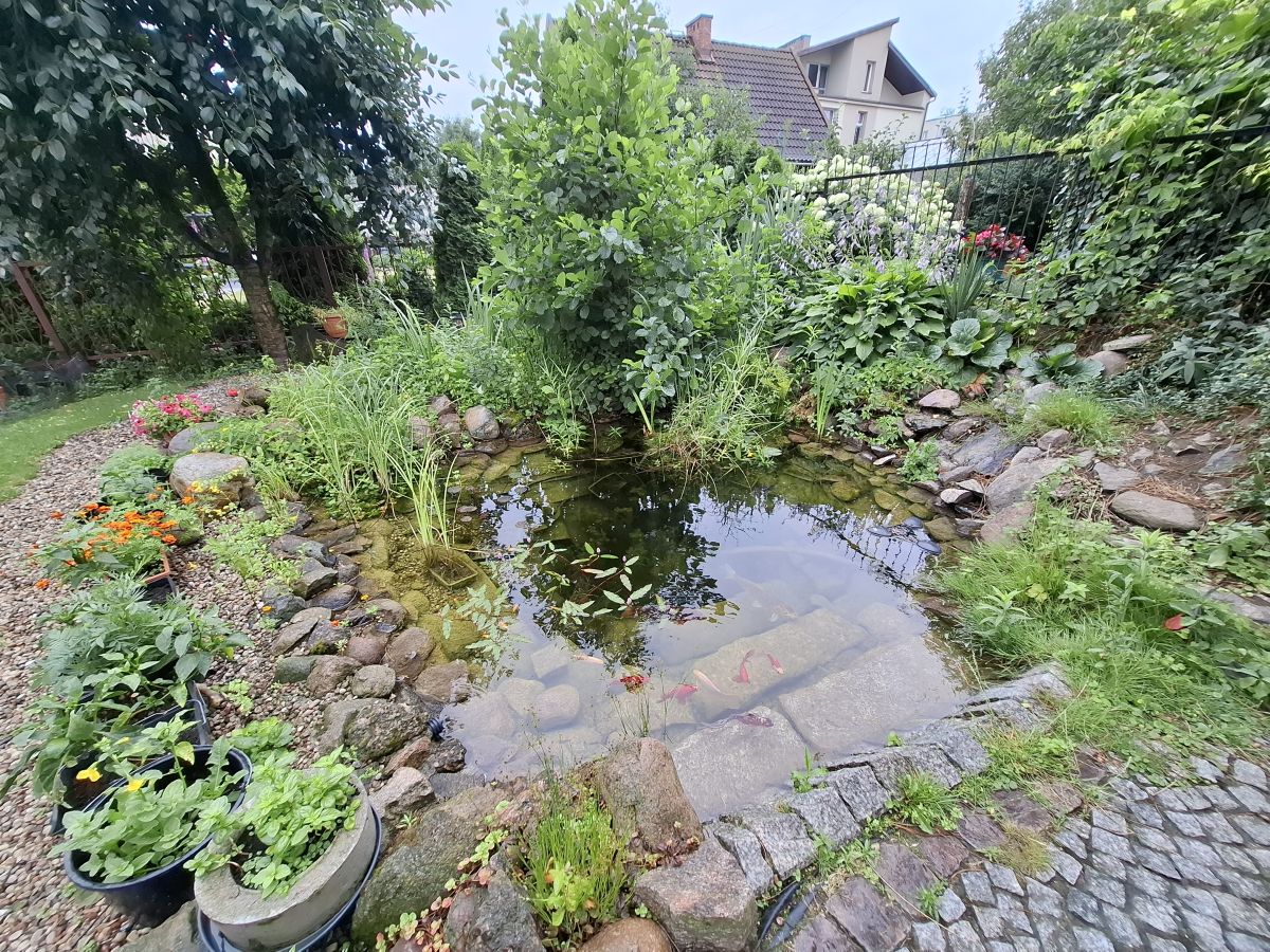

    Duże to oczko? Daj zdjęcia. :)
    Te moje.

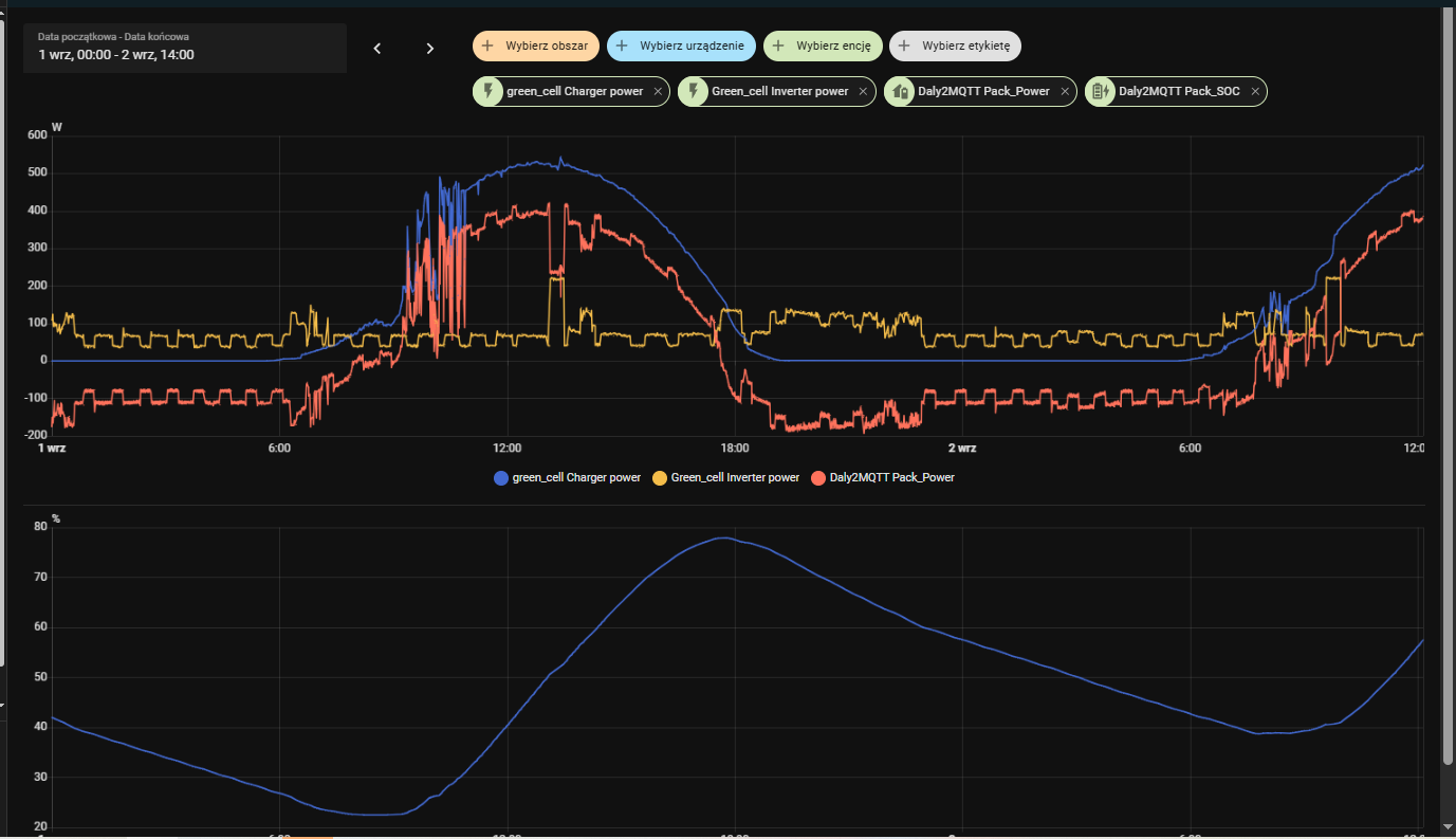

    Nie koniecznie nie codziennie świeci słońce i bywają dni że akumulator nie jest naładowany na maxa
    Wykres danych z systemu off-grid przedstawiający moc ładowania z paneli PV, zużycie przez inwerter, moc baterii oraz poziom naładowania akumulatora w czasie.
    oto dane z mego offgria ( dane w stopce)
    green_cell Charger power to ładowanie z paneli PV
    Green_cell Inverter power to moc podłączonych odbiorników ( router WI-fi ,serwer HA, piec gazowy , Lodówka , telewizor )
    Daly2MQTT Pack_Power moc akumulatora pobierana lub oddawana
    Łatwo zauważyć że inwetter pobiera na własne potrzeby 40-50W
    Daly2MQTT Pack_SOC procent naładowania akumulatora
