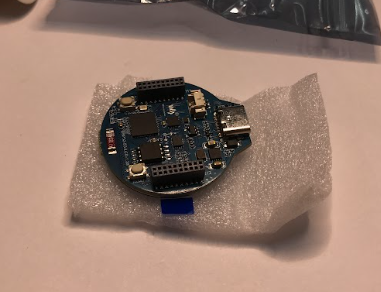

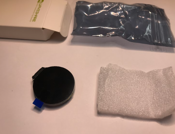

    Przedstawię tutaj kolejny ciekawy moduł oparty o ESP32‑S3. Waveshare ESP32‑S3‑LCD‑1.28, jak sama nazwa wskazuje, oferuje 1.28‑calowy, okrągły wyświetlacz IPS 240×240 pikseli, sterowany układem GC9A01, zapewniający żywe barwy i dobre kąty widzenia. Moduł wyposażono także w QMI8658 – 6‑osiowy IMU (akcelerometr + żyroskop) do wykrywania gestów i ruchu. Całość jest do kupienia za około 70 zł.
    Waveshare ESP32-S3-LCD-1.28 czyli malutki okrągły wyświetlacz z czujnikiem inercyjnym QMI8658 Waveshare ESP32-S3-LCD-1.28 czyli malutki okrągły wyświetlacz z czujnikiem inercyjnym QMI8658

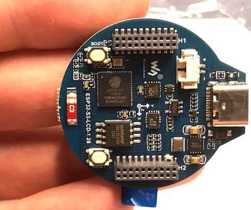

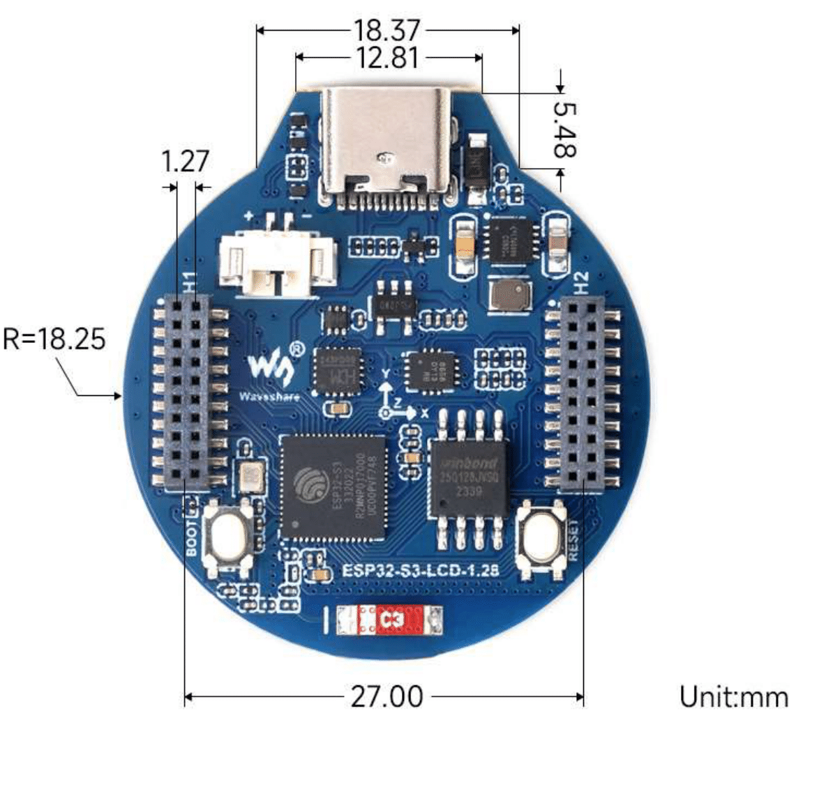

    Na pokładzie mamy:
    - ESP32‑S3 – dwurdzeniowy procesor Xtensa LX7 (do 240 MHz) z 2 MB PSRAM, 512 KB SRAM i 16 MB flash
    - QMI8658 – 6‑osiowy IMU (akcelerometr + żyroskop) – do wykrywania gestów i ruchu
    - ETA6096 do ładowania baterii Li‑ion (złącze MX1.25)
    - do 40 wyprowadzonych pinów, zasilanie, masa, GPIO, w tym I²C, SPI, ADC itd.
    - port USB‑C do zasilania i programowania (sterownik USB‑UART CH343P)
    - przyciski BOOT/RESET

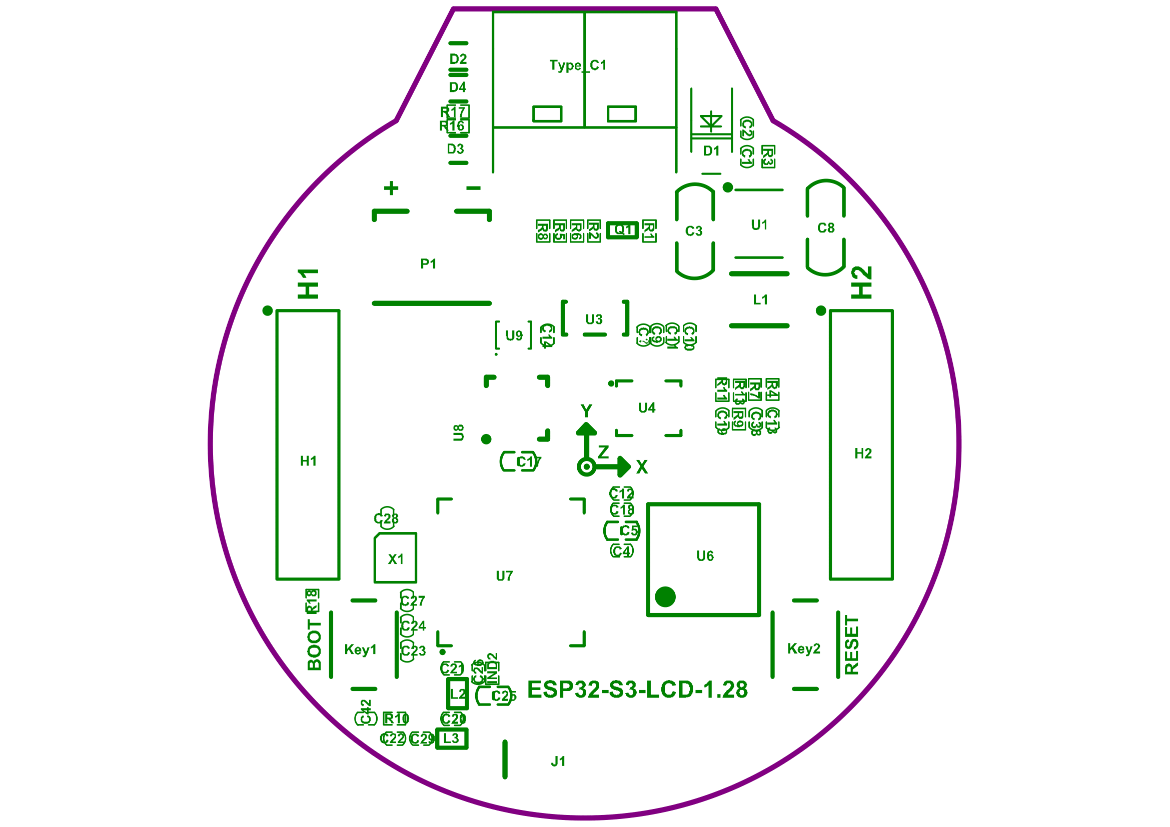

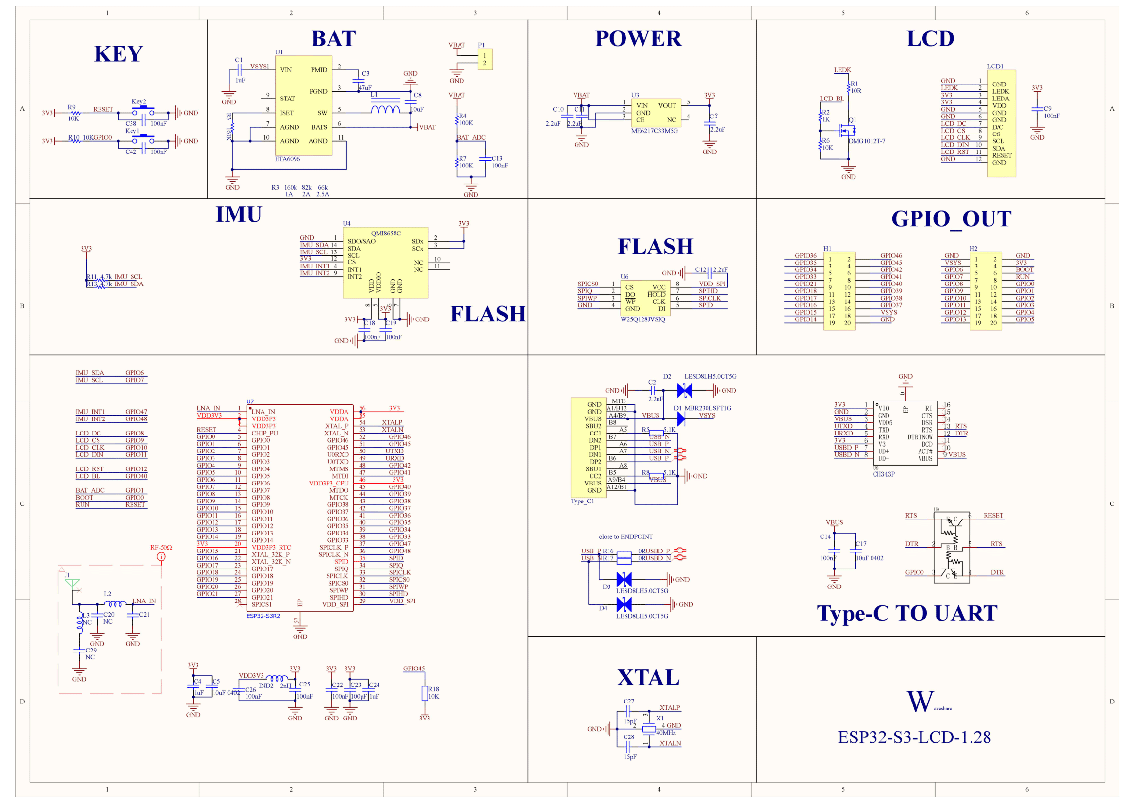

    Schemat:
    Wymiary PCB:

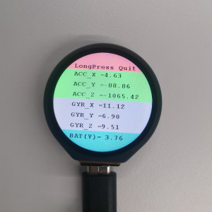

    Fabrycznie wgrany program - prezentacja:

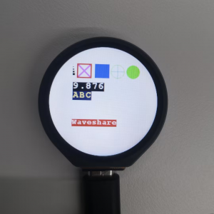

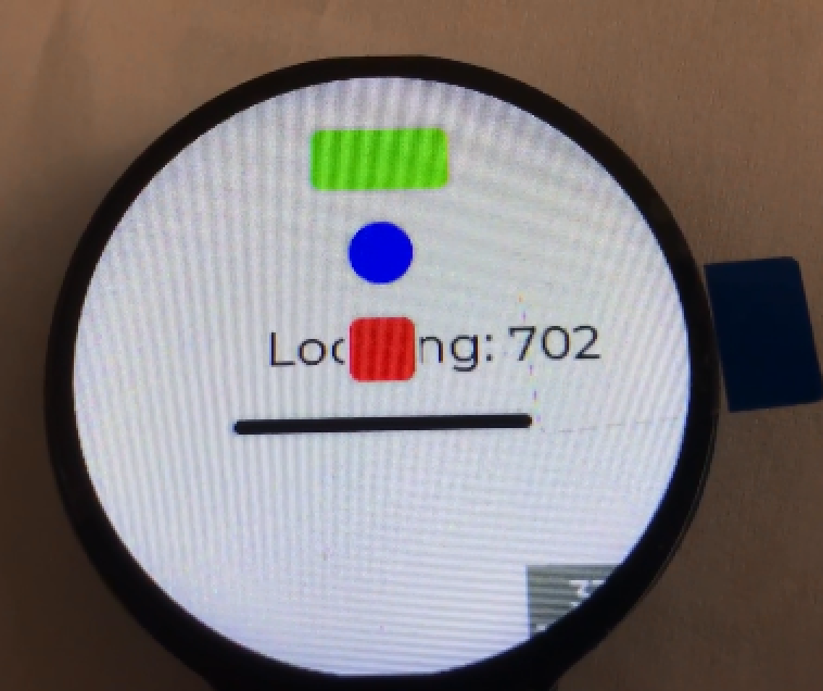

    Ostatecznie uruchomiłem demo z kształtami w podstawowych kolorach (to ułatwia diagnozowanie problemów) i poruszającym się napisem:

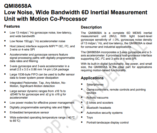

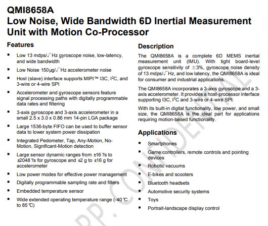

    QMI8658A to zintegrowany, niskoprądowy 6-osiowy czujnik ruchu produkowany przez firmę QST (QST Microelectronics). Składa się z:
    - 3-osiowego akcelerometru (mierzy przyspieszenie liniowe, czyli też przyspieszenie ziemskie, więc pozwala określić orientacje wyświetlacza)
    - 3-osiowego żyroskopu (mierzy prędkość kątową, czyli obroty wokół osi)
    Ulotka informacyjna układu QMI8658A z listą właściwości technicznych, zastosowań i krótkim opisem.

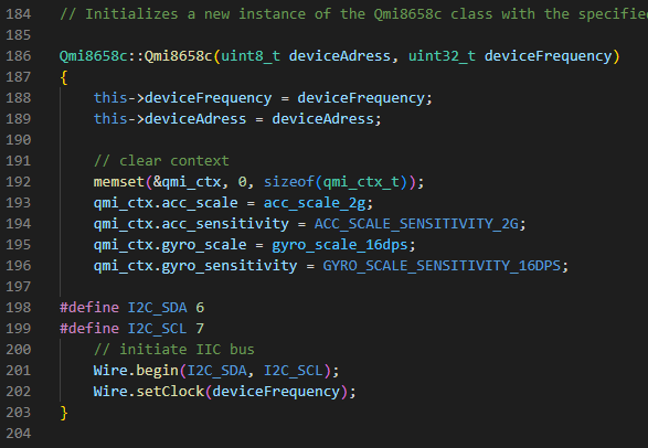

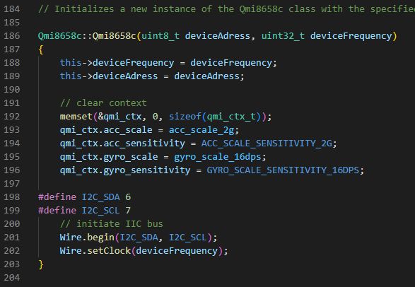

    Do QMI8658 udało mi się znaleźć bibliotekę na Githubie: https://github.com/ALICHOUCHENE/Qmi8658c
    Miałem jednak problem z przełączeniem pinów, ostatecznie zmodyfikowałem konstruktor klasy QMI8658.
    Ostatecznie wyszło tak:
    Kod: C / C++
    Zaloguj się, aby zobaczyć kod

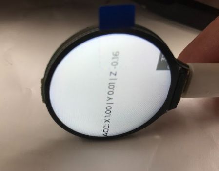

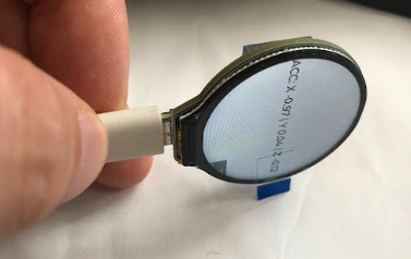

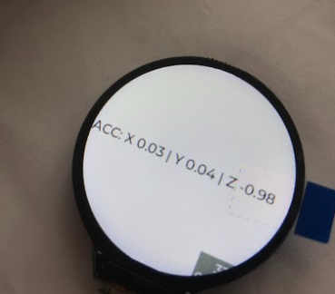

    Teraz bieżąca orientacja wyświetlacza jest pokazywana na ekranie. Spójrzmy jak to działa w praktyce.
    Na zdjęciu powyżej wyświetlacz leży płasko na stole, Z jest bliskie wartości -1, X i Y są zbliżone do zera.

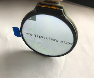

    Obróćmy go.
    Teraz wyświetlacz jest na boku, i to wartość X zbliża się do 1. I na drugim boku X jest ujemne:
    Jeszcze jeden przykład:
    W ten sposób można by nawet sterować prostą aplikacją - użytkownik wychyla w daną stronę by wybrać odpowiednią opcję.
