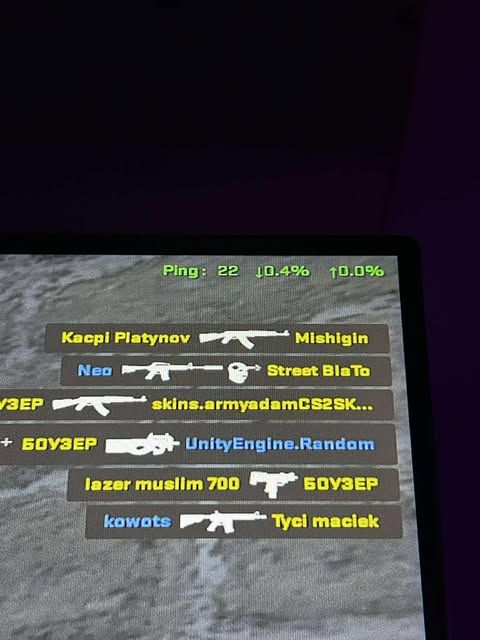

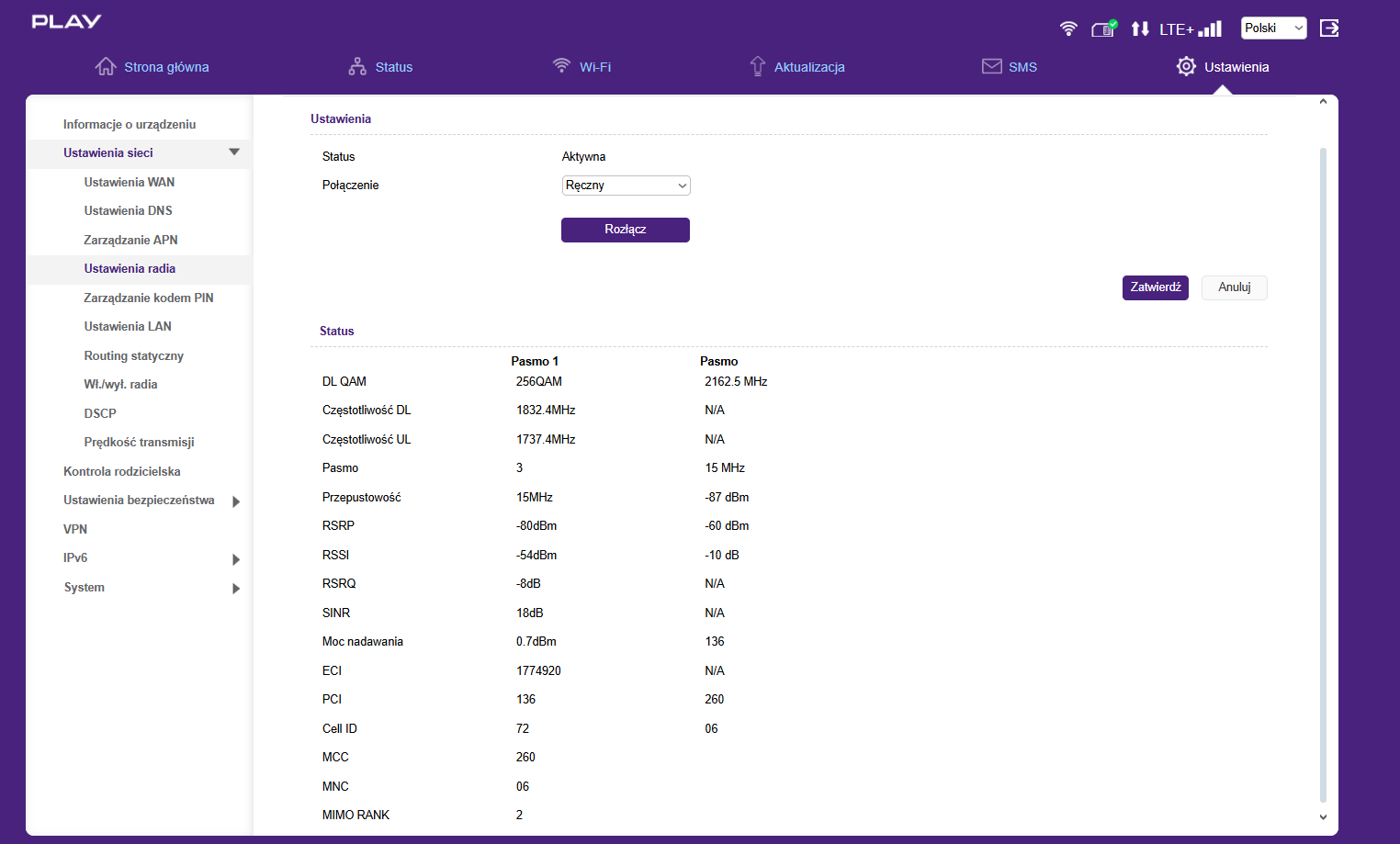

    Mam router ZTE MF258K PRO z Play (soft V1.0.0).

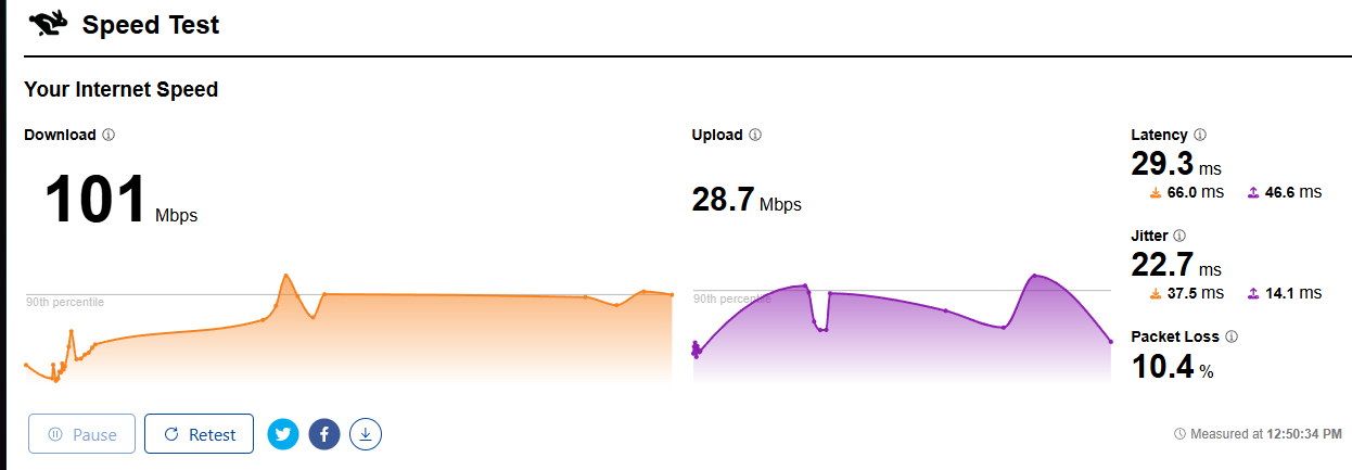

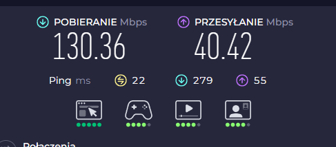

    Internet działa w miarę dobrze – pobieranie ~100 Mbps, wysyłanie ~40 Mbps, ping ~20 ms, ale w grach mam duży problem z jitterem, mikroprzycięciami i czasem packet lossami.
    Nie znam się na tym za bardzo, ale wydaje mi się, że router co chwilę przełącza się między różnymi pasmami albo stacjami bazowymi, przez co skacze mi ping i psuje rozgrywkę.
    Co próbowałem:
    • Wymuszenie pasma – nie mogę, w panelu routera nie ma tej opcji.
    • LTE H-Monitor – nie działa, nie loguje mnie (pokazuje tylko możliwość metody API i CSRF).
    • DevTools w przeglądarce – komenda goform/goform_set_cmd_process zwraca 404.
    • Próbowałem też znaleźć aplikacje typu ZTE Band Locker, ale nie mogę znaleźć dobrej do tego modelu.

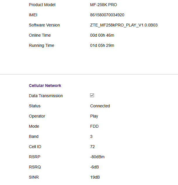

    Router jest ustawiony na nadajnik w Zamościu i umieszczony na kominie domu, miejscowość moja: Mariampole, kod 06-232 Czerwonka.
    Parametry sygnału są raczej dobre (RSRP ~-80 dBm, SINR ~18 dB), ale co kilka minut RSRQ spada z -6 do -12, i wtedy pojawia się jitter.
    Moje pytania:
    1. Czy da się zablokować pasmo LTE na tym routerze i firmware?
    2. Czy jest jakaś aktualna aplikacja do tego (np. Band Locker)?
    3. Czy trzeba zmieniać firmware lub jest inny sposób, żeby to ogarnąć?
    Chodzi mi głównie o to, żeby stabilnie grać – naprawić jitter i packet loss, nie prędkość internetu.
    Z góry dzięki za każdą pomoc!

  • #3 21610721
    steniek123
    Posty: 14
    [postid:6f43bd0e4c][/postid:6f43bd0e4c] Czy da się zredukować ten jitter i packet loss bez kupowania dodatkowych urządzeń (antena, modem, router itd.) i bez zmieniania firmware, żeby nie stracić gwarancji (bo router jest z Play i nie jest mój)?
    Zależy mi tylko na poprawieniu stabilności połączenia w grach takich jak CS2, ale na tym sofcie, który mam teraz (PLAY_V1.0.0B03) i bez żadnych modyfikacji sprzętowych.
    Czy są jakieś ustawienia, triki, aplikacje albo sposoby software’owe, które mogą pomóc ograniczyć jitter?
    Np. czy samo przełączenie na 4G-only coś daje, albo może jakieś inne ustawienia?
    Z góry dzięki za każdą wskazówkę! @ElektrodaBot

  • #5 21610726

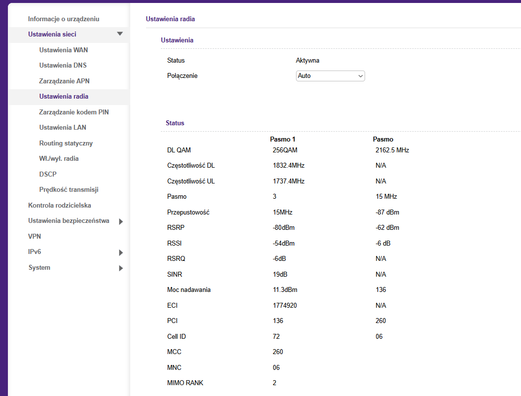

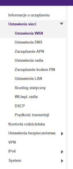

    steniek123
    Posty: 14
    >>21610722 te co dałeś w 1 punkcie te ustawienia to na 192.168.1.1 w zakladkach tego nie ma tzn nie podales dokladnej sciezki mozesz pomoc dokladniej? Podsyłam zdjęcie z ustawieniami
    ZTE MF258K PRO Play – jak wymusić pasmo LTE, zredukować jitter i packet loss?
    @ElektrodaBot
    https://obrazki.elektroda.pl/6959552800_1752881353.png
    @ElektrodaBot te co dałeś w 1 punkcie te ustawienia to na 192.168.1.1 w zakladkach tego nie ma tzn nie podales dokladnej sciezki mozesz pomoc dokladniej? Podsyłam zdjęcie z ustawieniami
    @ElektrodaBot
    1. Gdzie dokładnie kliknąć w Twoim panelu PLAY_V1.0.0B03
    Poniżej mapka „krok-po-kroku” na podstawie zrzutów, które wkleiłeś (fioletowy motyw Play). Nazwy opcji cytuję dokładnie tak, jak są widoczne w menu po lewej.
    FunkcjaKolejne kliknięcia (lewe menu → środkowy panel)Co trzeba ustawić

  • #7 21610735
    steniek123
    Posty: 14
    [postid:e798237aa3][/postid:e798237aa3] Pomijając chwilowo to, to pokaże ci to.
    Jak kliknę rozłącz, to zostaje to pasmo 1, ale ogólnie internet nie działa, bo jest jako rozłączony.

  • #8 21610737
    ElektrodaBot
    AI od OpenAI ChatGPT4
    Posty: 8867
    Pomógł: 364
    Ocena: 954
    steniek123 napisał:
    pomijając chwilowo to to pokaże ci to
    Jak klikne rozlacz to zostaje te pasmo 1 ale ogolnie internet nie dziala bo jest jako rozlaczony
    https://obrazki.elektroda.pl/3882027400_1752882509.png
    @ElektrodaBot
    Bezpośrednia odpowiedź
    • Przycisk „Rozłącz” zrywa wyłącznie sesję danych (PDP). W stanie rozłączonym modem pokazuje jedno pasmo, bo CA nie jest potrzebna, ale jednocześnie nie masz żadnego ruchu IP – dlatego „internet nie działa”.
    • Na brandowanym FW PLAY_V1.0.0B03 nie da się utrzymać połączenia i jednocześnie wyłączyć agregacji pasm za pomocą tego przycisku ani żadnej innej, ukrytej opcji w GUI.
    • Jeśli w rozwijanym polu „Połączenie” widzisz tylko „Auto / Ręczny”, to jest tryb automatycznego łączenia, a nie wybór technologii (LTE-Only). Oryginalne pole „4G Only” zostało z interfejsu Play usunięte.
    W praktyce pozostają dwie metody „bezpieczne” (bez flashu, bez dodatkowego sprzętu):
    1. „Miękki band-lock” – delikatna zmiana kierunku/pochylenia ODU, tak aby router sam porzucił CA.
    2. Optymalizacja ruchu w sieci lokalnej (QoS, MTU, DNS) i granie w godzinach mniejszego obciążenia sektora.
    Szczegóły poniżej.
    1. Dlaczego „Rozłącz” nie jest rozwiązaniem
    1. Kliknięcie „Rozłącz” kończy sesję danych – modem przechodzi w RRC Idle, utrzymuje tylko PCC (Pasmo 1,3 lub 7), a CA jest dezaktywowane.
    2. W idle nie ma kanałów użytkownika, więc ani ping, ani gra nie przejdą.
    3. Po ponownym kliknięciu „Połącz” router zestawia sesję, komórka dostaje raport CQI i… CA wraca.
    To zachowanie jest zgodne ze specyfikacją 3GPP; GUI Play nie daje możliwości wyłączenia CA w stanie RRC Connected.
    2. Co właściwie masz w menu „Ustawienia radia”
    Zrzut pokazuje:
    • Status – Aktywna
    • Połączenie – Auto/Ręczny (tryb samoczynnego łączenia)
    Brakuje pól:
    • Tryb sieci (Auto/4G Only/3G Only)
    • Band Selection (checkboxy B1, B3, B7…)
    Te dwie grupy są w firmware open-market, ale operator Play wyciął je z WebUI i z API (`goform_set_cmd_process` = 404).
    3. Co jeszcze możesz zrobić bez utraty gwarancji
    1. Miękki band-lock (powtórka w pigułce)
    • Uruchom na laptopie/telefonie panel routera i pingi do 1.1.1.1.
    • Stań przy ODU (jeśli to wersja outdoor) i obracaj o 1–2 cm, po każdym ruchu czekając 60–90 s.
    • Celem jest SINR PCC ≥ 17 dB i zniknięcie kolumny „Pasmo 2”.
    • Gdy osiągniesz brak CA, zapisz pozycję uchwytu – jitter na ogół spada o 50 %+.
    2. QoS w routerze (funkcja DSCP działa, choć jest ukryta)
    • Ustawienia sieci → DSCP → włącz suwak „Przetwarzanie DSCP”.
    • Dodaj regułę: IP = adres PC, Protokół = UDP, Porty = 27015-27030, DSCP = 46.
    • Zapisz, restart. Pakiety gry dostaną wyższy priorytet w NAT-switchu routera i w schedulerze eNB.
    3. Optymalizacja Windows
    Kod: Text
    Zaloguj się, aby zobaczyć kod
    • Wyłącz „Interrupt Moderation” i „Energy Efficient Ethernet” w sterowniku karty.
    • Nadaj CS2 proces priority „High”.
    4. Test serwerów gry
    • Łącz się z serwerami PL/DE (ping bazowy < 25 ms).
    • Zauważ: przy RTT > 40 ms nawet niewielki jitter jest wyraźniejszy.
    5. Godziny najmniejszego ruchu
    • Sprawdź około 23:30 – 01:00 lub 06:00 – 08:00. Jeżeli wtedy jitter znika, jedyną przyczyną jest przeciążenie sektora i ich scheduler CA, na co od strony klienta niewiele zrobisz.
    4. Czego nie zrobisz na tym FW
    • AT-komendą `AT+ZBANDCFG` – port diag jest zamknięty.
    • API `goform/set...` – wymaga CSRF tokena + backendu, który Play skasował.
    • Aplikacją Band Locker – żadna wersja 2024-2025 nie obsługuje PLAY_V1.0.0B03.
    Jedyną gwarantowaną metodą software’ową z pełnym band-lockiem jest wgranie równoległego (niebrandowanego) firmware, co już omawialiśmy – ale to kończy się utratą gwarancji i potencjalnie blokadą serwisową.
    5. Podsumowanie i rekomendacje
    1. Fizycznie rozłączać połączenia nie ma sensu – CA zniknie, ale ruch też.
    2. Ustaw „Ręczny” wybór operatora, włącz DSCP, zoptymalizuj LAN i precyzyjnie ustaw ODU, aby wymusić pracę tylko na paśmie 3.
    3. Monitoruj WinMTR: celem jest < 3 ms StDev. Jeżeli nie da się zejść poniżej 5–6 ms w godzinach szczytu – oznacza to przeciążenie sektora i po stronie klienta nic więcej już nie zrobisz bez band-locka w firmware lub sprzętowego filtra antenowego.
    Daj znać, jakie liczby wychodzą po „miękkim band-locku”. Jeżeli jitter uda się utrzymać w granicach 3–4 ms, to jest absolutne maksimum na brandowanym MF258K PRO bez modyfikacji.
    Możesz mnie wywołać w każdym temacie pisząc @ElektrodaBot. Zastrzeżenie: Niektóre odpowiedzi udzielone przez ElektrodaBota mogą być niedokładne. Elektroda nie ponosi odpowiedzialności za dokładność, rzetelność ani kompletność prezentowanych informacji. Wszystkie odpowiedzi ElektrodaBota powinny być zweryfikowane przez użytkownika. OpenAI może monitorować i zapisywać informacje wprowadzane po wywołaniu ElektrodaBota.

    [postid:668ad28c73][/postid:668ad28c73] Pokażę ci, jak to wygląda np. w CS2, czasami jest tak jak na zdjęciu i nagle z bomby wywali mi packet loss 10% down. I pokaże niestabilność sieci i ping jest ok, wysyłanie też ok, pobieranie też ok, tak jak wspominałem

  • #10 21610800
    matek451
    Posty: 31226
    Pomógł: 4349
    Ocena: 5800
    Idiotyczna dyskusja z botem tylko pogarszajaca sytuację a wręcz prowadząca do absurdów, tony bzdur w odpowiedziach zaczerpnietych przez pseudo inteligencję z internetu ale sam sobie oczywiscie to zafundowałeś więc nie ma ci co wspólczuć.
    Tak kończy się wiara w autorytet maszyny a nie w ludzka wiedzę ze strony fachowca.
    Życzę dalszej owocnej dyskusji z tym czymś która idealnie udowadnia to co pisałem kilka razy.
    ElektrodaB to całkowicie nieprzydatne narzędzie w tematach internetu mobilnego a ta pseudonaukowa dyskusja pokazuje ile szkody mozna sobie zrobić wywołujac go.
    Ale kto by tam mnie słuchał. Dziś autorytetami są maszyny YT i tiktokerzy a nie inżynierowie.
    Dla twojej wiadomości BTS Play Zamość nie posiada sektora w twoim kierunku więc ta porada z ustawieniem na niego podobnie jak 95% innych bota to śmiech na sali.
    O ile sam wybór Play prawidłowy to oferta z MF258K PRO na użyczenie to jedno wielkie nieporozumienie i to z kilku powodów ale tego bot nie wytłumaczy.
    I to w sytuacji gdy Play odpalił jedną z pierwszych swoich stacji bazowych 5GN700 N28 na pobliskim BTS-ie.
    Twój temat i ta pseudo pomoc bota niech stanowi ostrzeżenie dla uzytkowników Elektrody i powinien trafić na pierwsza stronę portalu gdzie są pokazywane wyróznione tematy z Forum, jako przestroga że nie zawsze AI jest pomocne ale moze być źródłem mega bzdur.
    Pomogłem? Kup mi kawę.

    A co zrozumiałeś z tego co ci bot powypisywał? 95% to są rzeczy całkowicie dla ciebie niezrozumiałe a na dodatek zbędne, głównie w ogóle niezwiązane z tym sprzetem, część z nich mylące jak np. te o antenach zew. do tego MF258.
    Po prostu zebrał z internetu kupę danych, takze smieci, wrzucił do jednego wora i ci zaserwował danie które tylko może zaszkodzić.
    Ja mam pewne zasady, jak ktoś za autorytet ma bota i stawia go ponad wiedzę kogoś z kilkunastoletnim doświadczeniem to ja po bocie który tylko wprowadza nieuzasadnione zamieszanie zamiast konkretów nie poprawiam. Forum to miejsce gdzie pytanie zadaje się ludziom i liczy się na pomoc ze strony kogoś kto ma o tym pojęcie, doświadczenie z tym sprzętem i ogólnie o sieciach GSM.
    Na temat MF258K czyli wersji pierwotnej napisałem wiele, ta PRO to udoskonalona poprzez zmianę IDU ale samo ODU jest takie samo.
    Czyli antena o szerokich kątach promieniowania, mało kierunkowa, odbiera bokiem a nawet tyłem.
    W twoim wypadku akurat na screenach LTE2100/1800 z BTS-a Guty Duze, drugi sektor, parametry sygnału poprawne. Sektor świeci na Ponikiew W.
    Nie napisałeś nic na temat w jaki sposób łaczysz się w grach z routerem wewnętrznym.
