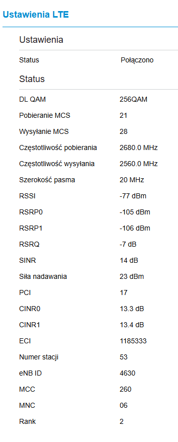

    Siema, mój router MF258K gubi zasięg sygnału z moim pożądanym nadajnikiem.
    Lokalizacja: 51.162649 18.634126 ⇔ 51º09'45.54'' N 18º38'02.85'' E (Pątnów 225, łódzkie). Router: ZTE MF258K nieobrandowany, Dostawca: PLAY.
    Na wprost siebie mam nowy nadajnik, który nadaje pasma 800, 1800, 2100, 2600. Jest on w odległości 9 km, ale jakimś cudem po wymuszeniu pasma B7 loguję się do niego z naprawdę dobrymi osiągami. Jego eNB ID to 4630, ECI 1185333.
    Parametry połączenia LTE z pasmem 2600 MHz, eNB ID 4630, SINR 14 dB
    Na speedteście osiągam DL 100–130 Mbps oraz stabilny ping/jitter.
    Jednak ten nadajnik jakby w nocy losowo przestaje działać albo to mój router coś odwala. Jakąś minutę po tym, jak wyłączę komputer i odłożę telefon, to widzę tylko, jak znikają diody na routerze sugerujące zasięg xD Oznacza to, że stracił połączenie. Dzieje się tak codziennie, jak późnym wieczorem idę spać, ale nie ważne, czy to północ, czy 1 w nocy. Zawsze traci połączenie, jak wszystko wyłączę. I to nie jest tak, że sygnał osłabł, tylko ów nadajnik jakby kompletnie zniknął z radaru, nie idzie się z nim połączyć w ogóle. W zamian router przeskakuje na jakieś następne nadajniki w linii, które oferują pasmo B7, gdzie SINR jest ujemny i nie ma internetu. Pogoda jest ok, więc nie ma zakłóceń od deszczu.
    O co może chodzić? Czyżbym był na skraju sektora, albo to ten nadajnik po prostu przestaje działać? W momencie pisania tego posta również nie mogę się z nim połączyć, jakby w ogóle go nie było. Wiem, że mam nadajniki bliżej (Mierzyce m.in.), ale tam, mimo że blisko, to mam SINR na poziomie 1–10 dB i działa to raczej słabo.
    Zależy mi, by dowiedzieć się, z czego to wynika, czy jest to wina raczej słabego zasięgu, problemu z BTS-em, czy też mojego sprzętu.
    Z góry dziękuję za pomoc.

    To ,że operatorzy na noc wyłączają sobie pasma , bo wymyślili , że będą bardziej zieloni , a modemy automatycznie rano się do nich nie podłączają , to wiadomo.
    Ale Ty dodatkowo masz daleko , możliwe ,że korzystasz z jakiś fal nie bezpośrednich ,a odbitych , a tu to już może być nieskończenie wiele zmiennych. Wystarczy na przykład ,że ktoś nawet wyjedzie kombajnem w pole , i normalnie miałeś sygnał od niego odbity , i już nie masz :)

    Parametry sygnału na LTE2600 z 3 sektora na tym BTS-ie dostateczne i jak na dystans i przeszkody po drodze nie ma co narzekać, to MF258 wiec trudno oczekiwać lepszych.
    Polityka wyłaczania B7 na takich BTS-ach to w dzisiejszych czasach norma, stacja dopiero odpalona więc mało obciążona wiec oszczędzają wyłaczając B7 po północy, modem traci wówczas połaczenie na B7 i z automatu rano nie wraca na to pasmo tylko przelogowuje się na bliższy BTS bez LTE2600.

    Zmiana pasm , przeskok na inny sektor na dalszym czy sąsiednim BTS-ie to znany problem w tym modelu. Anteny maja szerokie katy promieniowania, potrafi łaczyć tez bokiem a nawet tyłem. Do tego te brandowane przez Play mają problemy softowe.
