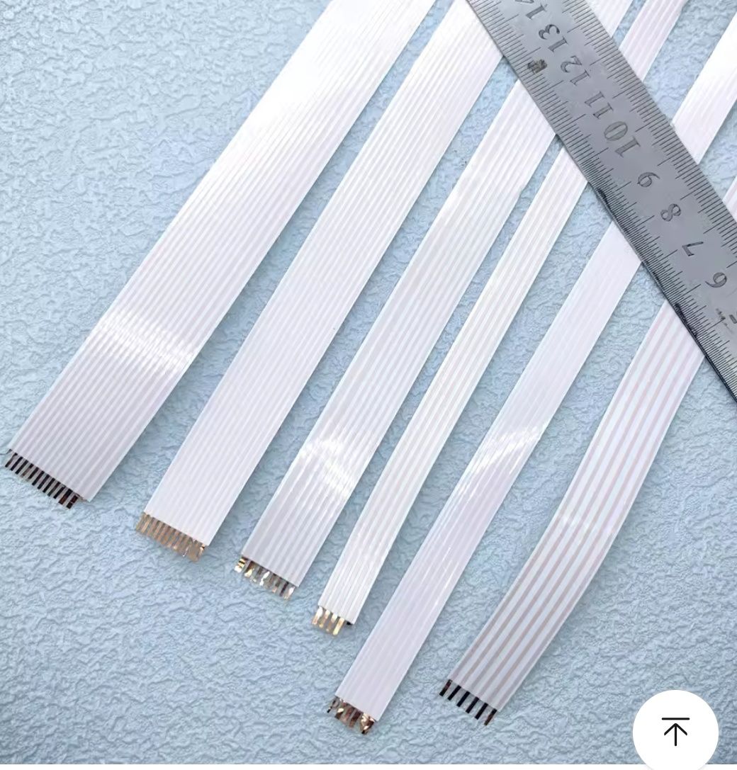

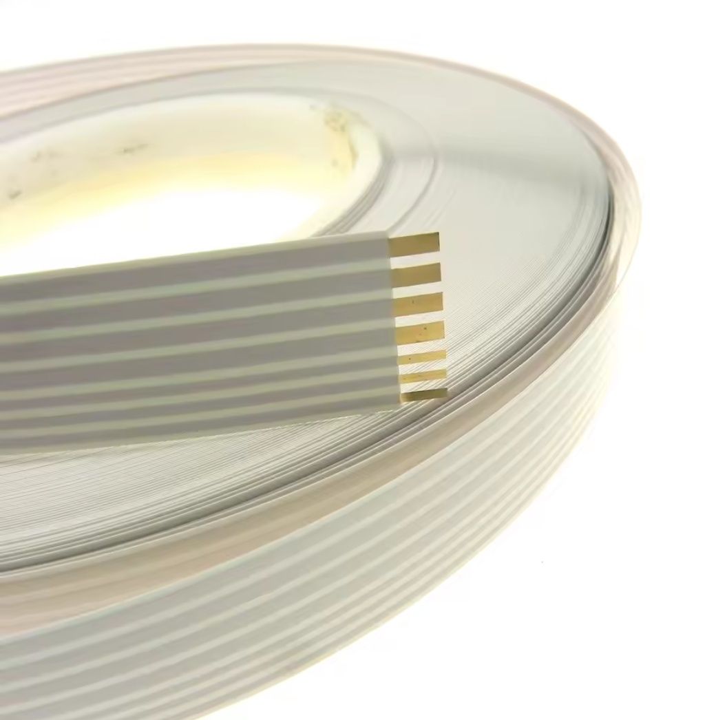

✨ W Nissan Micra K12 z 2008 roku pojawił się powracający błąd poduszki powietrznej po wymianie taśmy zwijaka kierownicy. Problem najprawdopodobniej wynika z uszkodzonej lub niskiej jakości taśmy zwijaka, która przesyła sygnały do poduszki powietrznej, klaksonu i sterowania radia. Zamienniki taśm często mają wadliwe wtyczki lub są wykonane niezgodnie ze specyfikacją, co powoduje błędy i świecenie kontrolki Airbag. Diagnostyka bez komputera jest możliwa poprzez kody błyskowe kontrolki, jednak pełna diagnoza wymaga podłączenia do komputera diagnostycznego. Uszkodzenia mogą dotyczyć pinów taśmy (np. brak przejścia na pinach 3 i 4) lub kabli pod fotelem kierowcy. Naprawa polega na wymianie oryginalnej taśmy lub zwijaka, ewentualnie lutowaniu uszkodzonych ścieżek, choć lutowanie jest mniej trwałe i ryzykowne ze względu na wibracje i bezpieczeństwo systemu SRS. Oryginalne części są droższe (około 150 euro lub 320-350 zł za zwijak), ale gwarantują poprawne działanie systemu. Użytkownik ostatecznie zakupił zamiennik taśmy zwijaka marki SKV, który okazał się dobrej jakości i błąd zniknął. Zaleca się korzystanie z oryginalnych lub wysokiej jakości zamienników oraz profesjonalną diagnostykę u elektromechanika.
