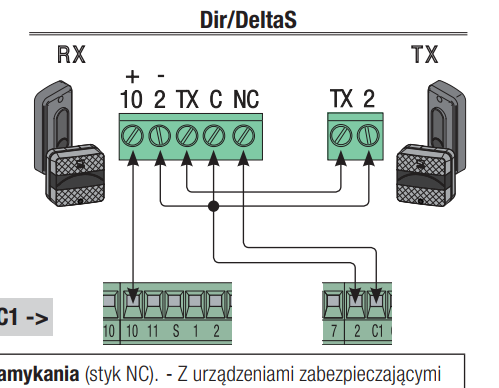

    Foto podłączone zgodnie z manualem
    Schemat podłączenia fotokomórek RX i TX do napędu Came ZAP3
    Napięcie na foto nadawczej jest na poziomie 25V , przy wyciąganiu bezpiecznika słyszę, żę foto cyka, ale z jakiegoś powodu chyba nie ma zamkniętego obwodu - miga cały czas dioda prog.
    Za to na 2 foto nie mam napięcia - tam powinno być?

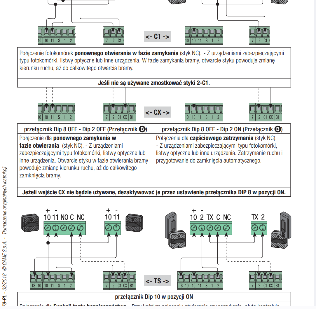

    Czym się różni podłączenie C1, CX a TS ?
    Obecnie podłączyłem w C1
    Schemat podłączenia fotokomórek CAME ZAP3 do wejść C1, CX i TS na płycie sterownika

    Przedzwoń probnikiem lub miernikiem przewody do fotki RX. Może ktoryś się "przerwał" przy remoncie.
    Zacisk C1 jest dla fotek dzialających na zamykaniu, CX - na otwieraniu (jesli takich nie masz, DIP8 na ON)
    TS to zacisk zasilania fotki TX dla funkcji fototestu - przed rozpoczęciem ruchu fotka nadawcza podłaczona do tego zacisku na moment gaśnie, co rejestruje fotka odbiorcza. Ma to zabezpieczać przed skutkami awarii fotek polegającej na sklejeniu styków przekaźnika - w takiej sytuacji fotki niby działają ale brama nie zatrzyma sie po zasłonięciu fotek.
    Sprawdź bezpiecznik w fotce TX - ale coś pisaleś o manewrach na bezpieczniku - jeśli to ten wyciągałeś i przekaźnik na RX klikał to TX ma zasilanie i fotki się widzą (dla sprawdzenia TX możesz też popatrzyc na TX przez aparat w komórce - powinno byc widać foletowe świecenie) wiec wypada przedzwonić przewody między fotką RX a centralą.
    Dla sprawdzenia, czy wejscie fotek w centrali nie jest uszkodzone - zmostkuj testowo 2 z C1 - brama powinna się zamykać.
