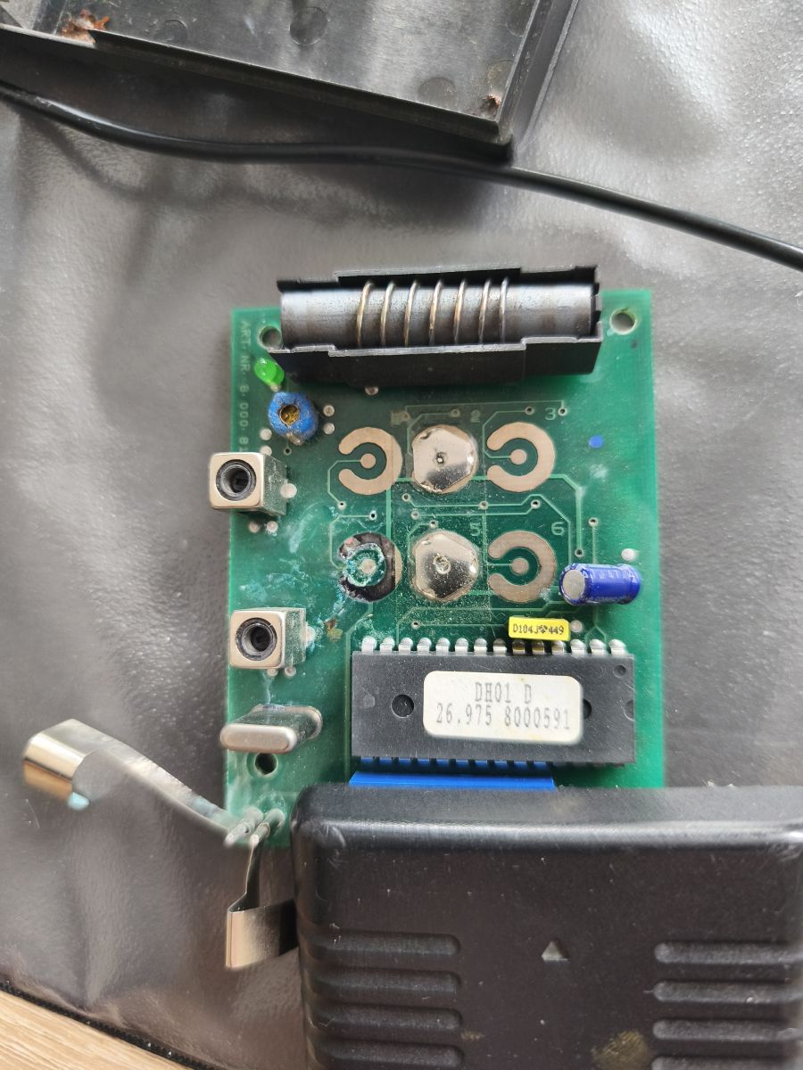

Jace1971 16 Sty 2020 18:46 573 4
  • #1 18407212
    Jace1971
    Posty: 2
    Czy ktoś wie na jakiej działa częstotliwość?
    Napęd do bramy SupraMatic S
    #2 18408043
    daroka14
    Posty: 634
    Pomógł: 88
    Ocena: 140
    868, 3 MHz + technologia bisecur

  • #5 21617504
    pinochio
    Posty: 720
    Pomógł: 4
    Ocena: 77
    Stary temat, ale błędne odpowiedzi. SupraMatic S działa na częstotliwości 26,975 MHz i to były piloty o symbolu DH01
    Płytka pilota Hörmann z oznaczeniem DH01 D 26.975 MHz i widocznymi elementami elektronicznymi
    Oryginalny zamiennik do niego to model HSM4 z 26,975 MHz. Są też inne, tańsze zamienniki.
    Tu trochę wiedzy na temat Hörmann Handsender HSM4, 26,975 MHz
    Der kleine handliche Hörmann Handsender HSM4, 26,975 MHz ist das Ersatzmodell aller alten Hörmann Handsender GTD, GTS sowie SupraMatic S für Garagentorantriebe. Er ist mit jedem Hörmann Garagentorantrieb kompatibel. Mit Fremdfabrikaten funktioniert der Hörmann Handsender HSM4, 26,975 MHz nicht.
    Wissenswertes zu Hörmann Handsender HSM4, 26,975 MHz
    Der nur rund 40 Gramm wiegende Hörmann Handsender HSM 4, 26,975 MHz besitzt ein graues Gehäuse und vier grüne Tasten. Bei Hörmann zeigen die Farben der Tasten stets den Frequenzbereich eines Handsenders an. Grün weist also auf 26,975 MHz hin. Die bündig mit der Gehäuseoberfläche abschließenden versenkten Tasten helfen, das versehentliche Auslösen eines Sendeimpulses zu vermeiden. Die Reichweite des Senders können Gebäudeteile aus Beton sowie Stromkabel oder Sendemasten verringern.
    868,3 MHz = blaue Tasten (neueste Ausführung)
    40,685 MHz = graue Tasten (gängige Ausführung)
    26,975 MHz = grüne Tasten (älteste Ausführung)
