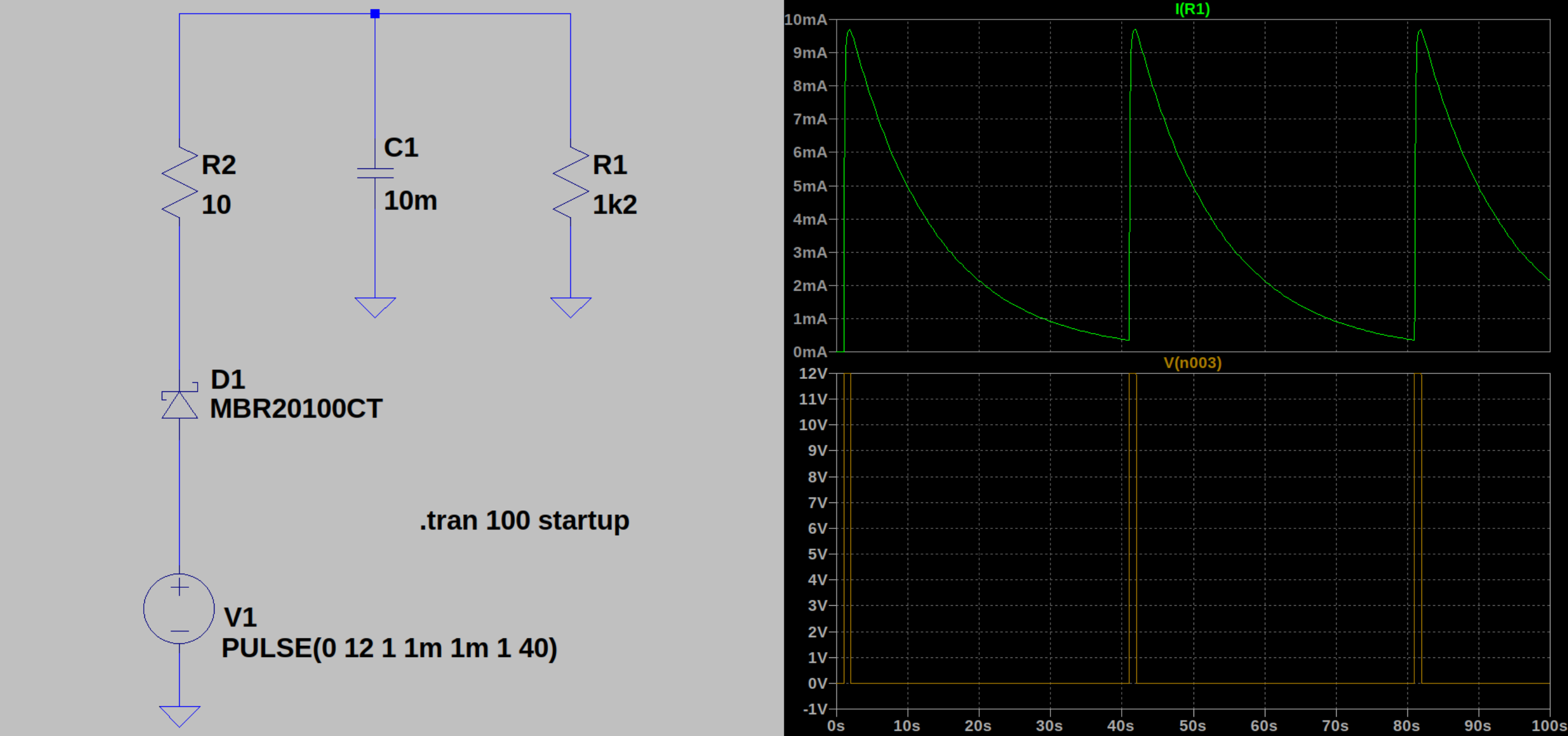

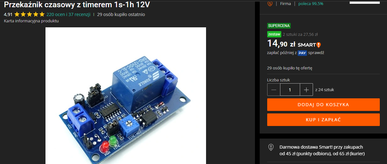

✨ Dyskusja dotyczy budowy układu z przekaźnikiem 12 V, który po krótkim impulsie 1–2 s załącza przekaźnik na 20 sekund, a następnie go wyłącza, pozostając w stanie wyłączonym do kolejnego impulsu. Impulsy będą podawane co 4 godziny, więc nie ma potrzeby wydłużania czasu działania przekaźnika. Proponowano różne rozwiązania: prosty układ z kondensatorem 10 mF i rezystorem 10 Ω do podtrzymania cewki przekaźnika (np. Hongfa HF49FD_012-1H12T lub Omron G5CA-1A-E-12VDC dla obciążenia 15 A), układ na timerze NE555 z regulowanym czasem, gotowe moduły czasowe takie jak AVT1689 lub zestawy od Pana ChRL, a także przekaźnik czasowy Super Timer AMT dostępny na Allegro. Autor ostatecznie zbudował własny układ oparty na trzech przekaźnikach i dziesięciu kondensatorach 2200 µF/25 V, który działa zgodnie z założeniami. W dyskusji poruszono także kwestie dokładności czasu oraz wyzwalania przekaźnika na zbocze impulsu.
