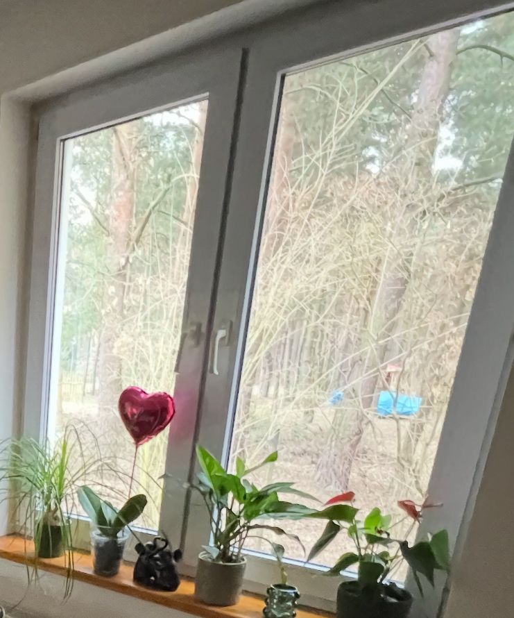

    Czy według was jest sens montować kontaktrony? I jeśli tak to czy na samym parterze czy na górze w oknach balkonowych też ?
  • #10 21626724
    bhtom
    Posty: 4495
    Pomógł: 445
    Ocena: 602
    Oczywiście. Koszt znikomy, jedynie trochę zabawy przy estetycznym montażu.
    Dlaczego na piętrze tylko w balkonowych? Będziesz miał ochronę obwodową, kontrolę niezamkniętych okien...
    Na parterze nie zapomnij o kontaktronie w drzwiach wejściowych i garażowych.
  • #11 21626820
    Lakondziorex
    Posty: 165
    Ocena: 10
    Jak mam takie okna
    Okno balkonowe z białymi ramami, rośliny doniczkowe na parapecie
    To wtedy jeden kontraktron idzie, tak ? Typu satel AXD 200
  • #12 21626936
    bhtom
    Posty: 4495
    Pomógł: 445
    Ocena: 602
    Masz okna dwuskrzydłowe, jeśli zastosujesz jedną AXD 200 będziesz musiał na drugie skrzydło zastosować zwykły kontaktron NC podłączony do wejścia AXD 200. Nie będziesz miał wtedy rozróżnienia, które skrzydło jest otwarte. No i z estetyką kiepsko ;)
    2 x AXD 200 to wiadomo - koszty, ale estetyka lepsza.
    Przewodowo nie da rady tego zrobić?
  • #13 21626946
    Lakondziorex
    Posty: 165
    Ocena: 10
    Czyli AXD 200 i kontraktron NC na takie podwójne okno, tak?
    Niestety dużo okien więc chyba musiałbym pójść w tą opcję że jeden AXD 200 i ten NC. Bo 2x AXD200 to się koszta zrobią już. Rozróżnienie nie jest mi potrzebne.
    Przewodowo nie mam jak bo bym musiał wiercić wszędzie i te kable puszczać. Co innego jak od zera stawiam dom swój albo generalny remont robię a tak to szkoda pruć ściany teraz.
    Ale w tym AXD 200 występują 2 części w zestawie, niższą i wyższa. To nie wystarczy ?
    Dobra teraz zrozumiałem o co chodzi.
    Czyli albo 2x AXD 200
    Albo jeden AXD 200 i do jednego skrzydła ta mniejsza część idzie a do drugiego przewodowy kontraktron NC bo AXD 200 działa jako ekspander
