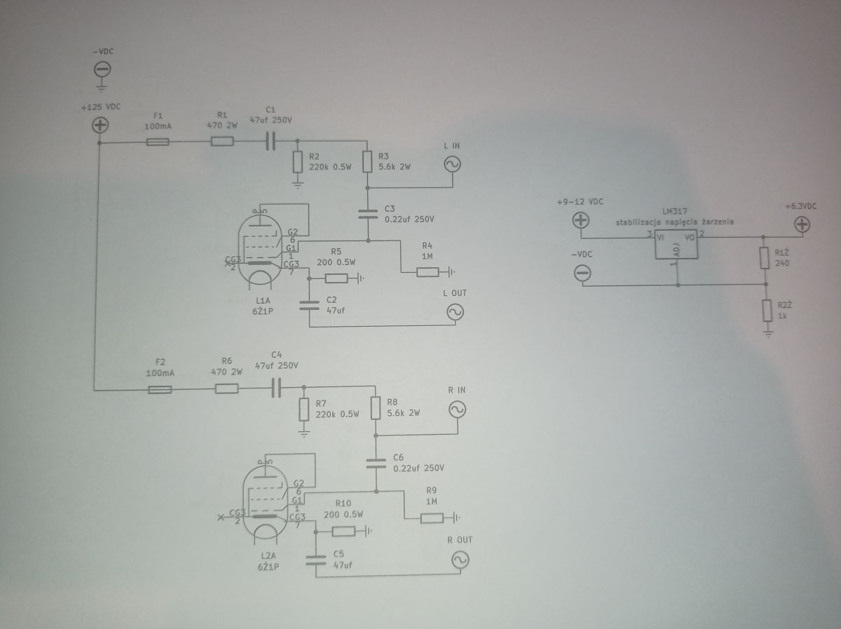

    Witam, prosiłbym o ocenę i ew. modyfikacje mojego schematu bufora lampowego opartego na ruskich lampach 6ж1п (6ż1p), zasilany on ma być z przetwornicy DC wysokiego napięcia z dodatkowym filtrem RC, napięciem jednak 120 V zamiast 180 V jak na schemacie (sprawdziłem w datasheecie).
    https://obrazki.elektroda.pl/8695370500_1753802473.jpg

    Na schematach ideowych lampy rysuje się z uwidocznieniem elektrod.
    Tak wrysowane to na schemacie montażowym.

    Niezależnie jak są przyporządkowane nóżki, jest źle. To nie przypomina żadnego znanego układu pracy lampy. Jak ci Kicad przeszkadza to nie używaj i narysuj ręcznie (byle czytelnie).

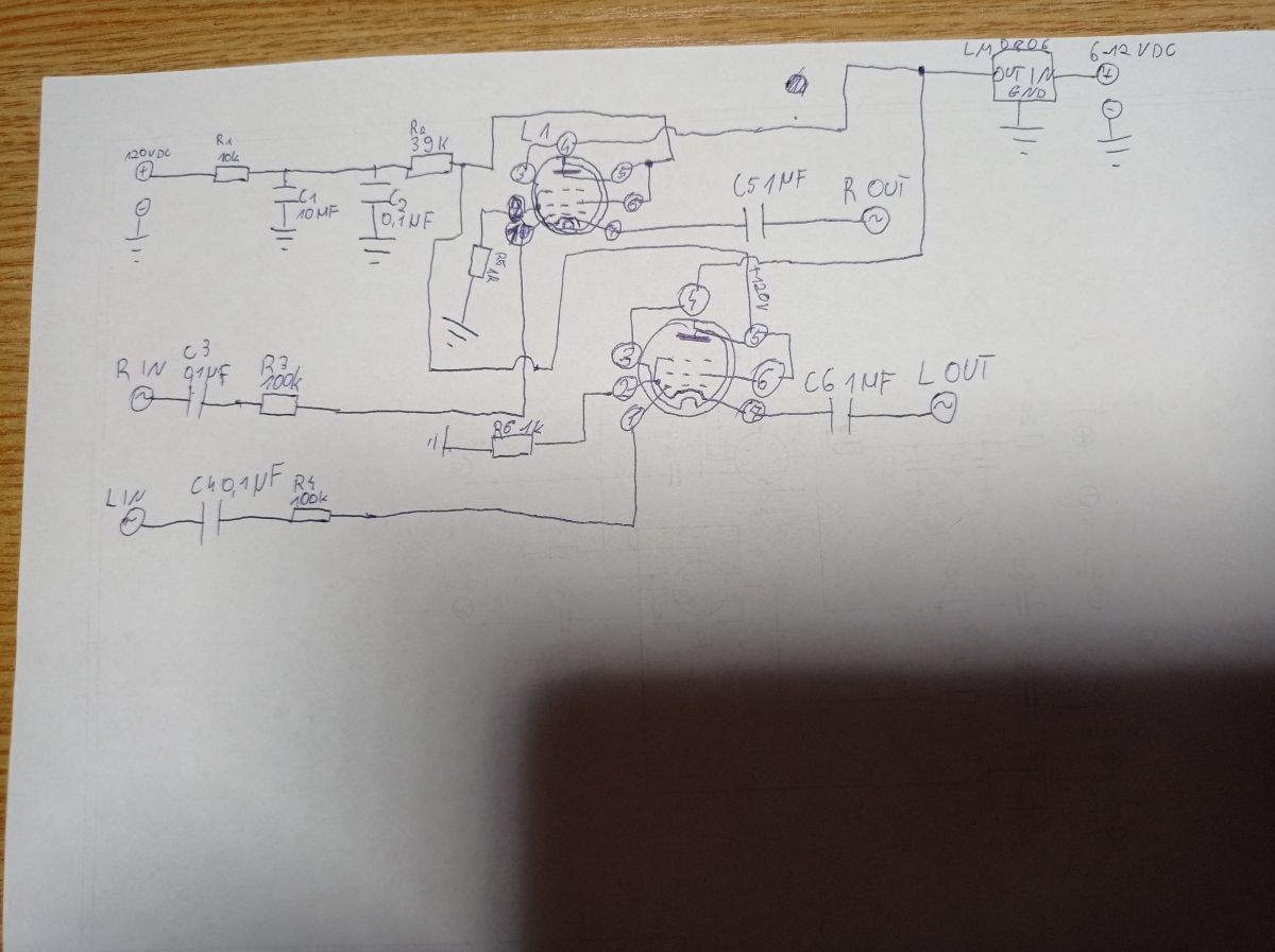

    Ręcznie narysowany schemat układu audio z lampami elektronowymi i złączami DIN
    Added after 1 [minutes]:
    Schemat narysowany. Proszę o ocenę, co jest technicznie do poprawy, co zrobić lepiej

    1. Jak lampy mają żarzyć jak zwarłeś końce żarnika?
    2. Anody mają wspólny rezystor więc będzie przesłuch między kanałami.
    Albo rozdzielić, albo kondensator odsprzęgający np.0,1uF.
    To co do konfiguracji, co do parametrów to trzeba się przyjrzeć temu "rysunkowi".

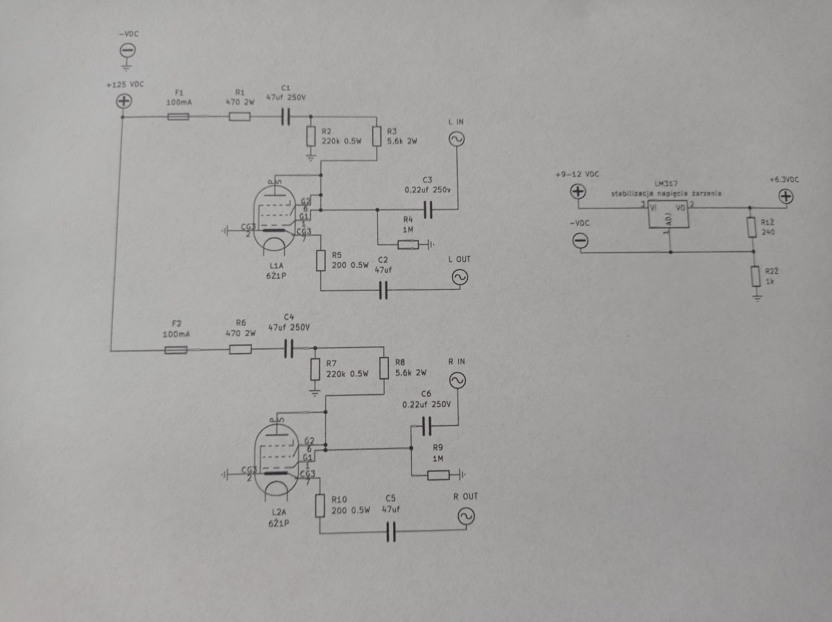

    Trochę AI pozmieniało i poprawiłem, ale chcę mieć pewność, że jest dobrze. Schemat wzmacniacza lampowego z dwiema lampami 6Ż1P i stabilizatorem LM317

    Te schematy to totalne androny. Skąd takie bzdury się biorą? Kolego, ty pojęcia nie masz, o czym świadczy ten bohomaz powyżej, ale AI poniżej? Popatrz dokładnie! Napięcie anodowe ma przechodzić przez kondensatory ? Gdzie połączone są anody?. To tylko tak na pierwszy rzut oka. Na drugi szkoda czasu.

    Powinienem się domyślić że jak coś jest totalnie bez sensu to w użyciu było AI. Opierając się na generatorze losowych obrazków niczego nie zbudujesz, albo musisz poczytać i zrobić samemu, albo skopiować schemat, zrobiony przez człowieka.

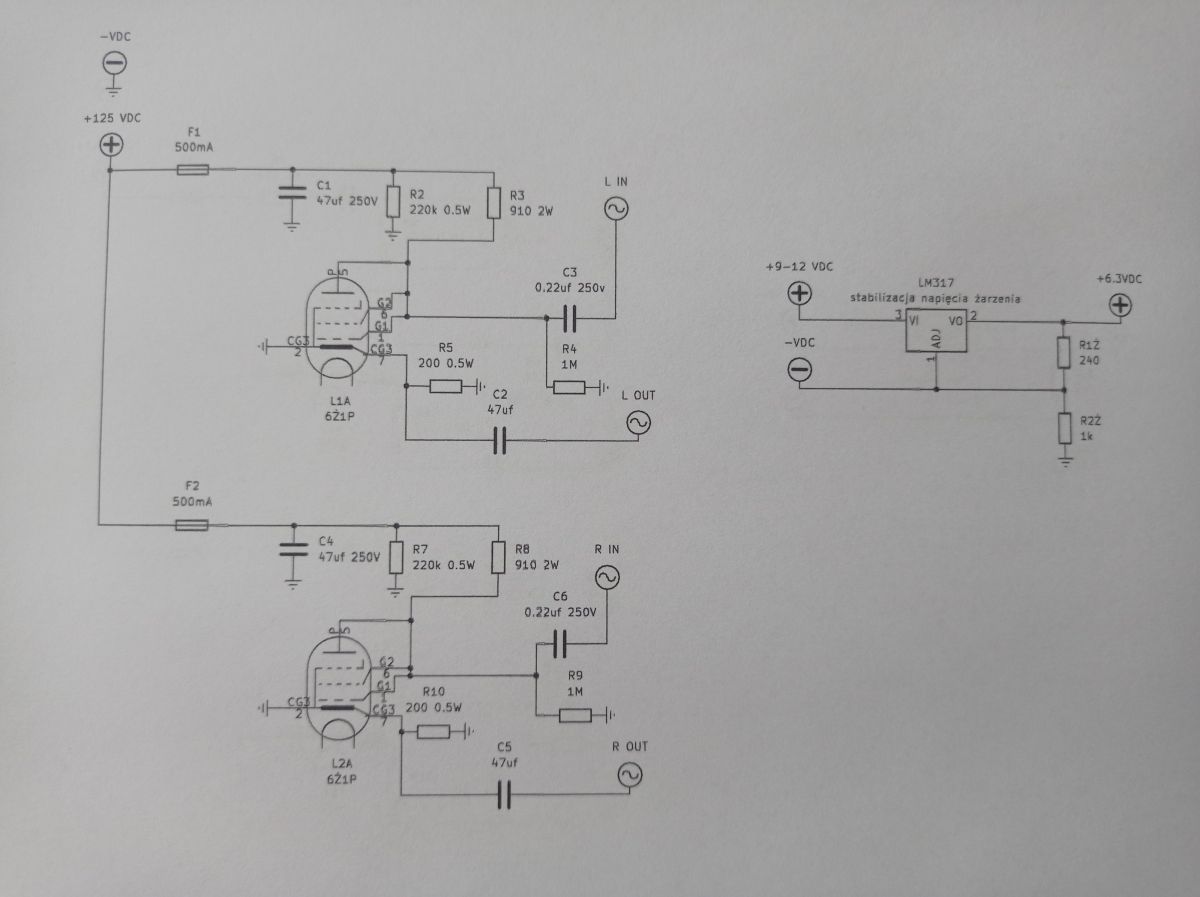

    >>21621316 Poprawiłem już
    Schemat wzmacniacza lampowego ze stabilizatorem napięcia LM317
    Added after 15 [minutes]:
    Schemat układu audio z lampami 6Ż1P oraz stabilizatorem napięcia LM317
    Wersja już chyba poprawna, ale niech ktoś jeszcze oceni.

    Nie, to bez sensu.
    Katoda wtórnika zwarta do masy, anody i siatki połączone razem, w tym anody bez napięcia.
    Kompletna bzdura!

    Teraz to anody I siatki pod napięciem anodowym!

    >>21621363 Kolego, poprawiłem to, anoda z siatką połączona w celu uzyskania triody. Usunę tę masę z katody wtórnika
    Added after 2 [minutes]:
    >>21621363 Kolego, poprawiłem to, anoda z siatką połączona w celu uzyskania triody. Usunę tę masę z katody wtórnika>>21621366
    >>21621366 to usunę zworkę między 120 V a siatką z audio i powinno być ok

    Po co R2 i R7?
  • #21 21621373
    konradkarnisz
    Poziom 8  
    Posty: 206
    Ocena: 8
    >>21621372 Rozładowanie kondensatora

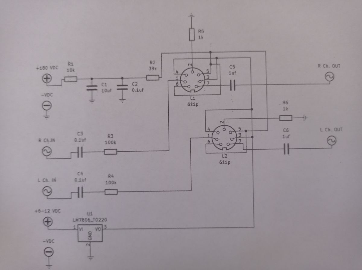

    A co koledzy sądzą o tym schemacie?
    Schemat wzmacniacza lampowego z dwiema lampami 6N3 i kondensatorami sprzęgającymi

    >>21621408 Chcę zrobić taki układ uniwersalny, który podepnę pod cinche i zmieni mi barwę dźwięku na lampową, np. wpinam między tranzystorowy przedwzmacniacz gramofonowy albo inne źródło dźwięku, np. odtwarzacz CD, i do Yamahy RN800A, żeby uzyskać ładne brzmienie.

    Ja przerabiałem dla kogoś taki triodowy zniekształcacz. Była tam jedna trioda w układzie WK. Mi się nie podobało że zniekształca ale byli tacy co jak widzieli lampę to słyszeli cuda. Tak zwane słyszenie oczami
    Układ z #21 ma dwie lampy żeby mniej zniekształcał.
