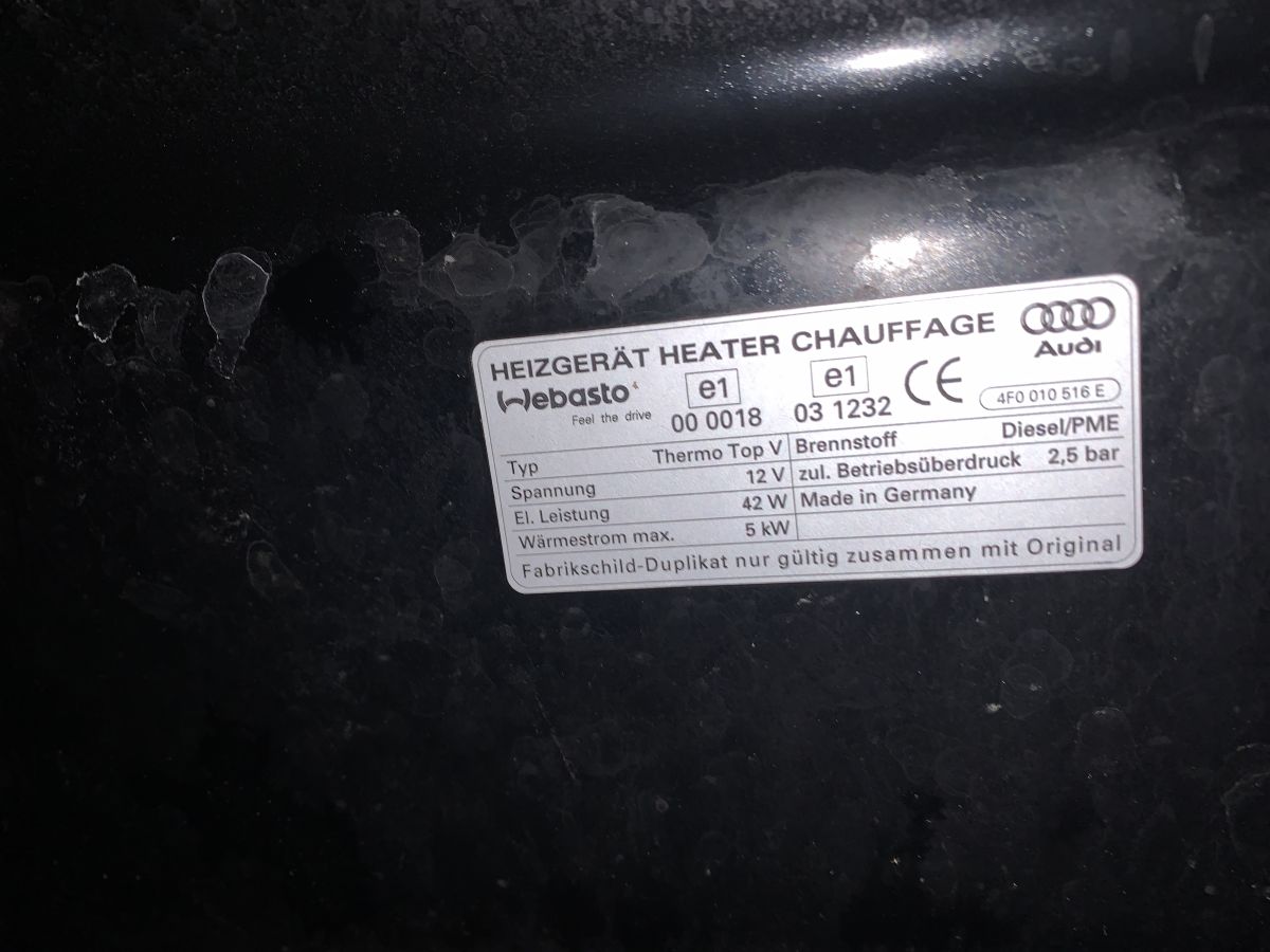

    Dzień dobry,
    Audi A6 C6 2.0 TDI 11/2010
    Webasto bardzo dymi i śmierdzi po odpaleniu przez kilka minut. Czy ktoś mógłby proszę naświetlić temat, jak się do tego zabrać?
    Znam tylko suche ogrzewanie z ciężarówek, słyszałem natomiast, że w osobowych trochę inaczej to zbudowane.
    Słyszałem, że nie ma żadnego "sitka" do wymiany (jak w ciężarowych), tylko że niby jakieś lejki trzeba przeczyścić czy coś podobnego, ale zanim wymontuję, wolę być bardziej pewnym, co mnie czeka.
    Z góry dziękuję za pomocne wskazówki
    Tabliczka znamionowa ogrzewania postojowego Webasto w Audi A6 C6

    Jak długo nie odpalane to tak się dzieje, bo nawet w instrukcji jest napisane, że powinno się je przepalać co jakiś czas.Zanim się zabierzesz za "naprawę" sprawdź programem czy są w nim jakieś błędy.

    Zrob cykl nagrzania to sie wypali.

    Niestety to, co można zrobić bez wymontowania, czyli jedynie wypalenie, było zrobione, choć to nie jest rozwiązanie, bo jak pisałem, webasto strasznie kopci po odpaleniu, a po kilku minutach ustaje.
    Zostaje wymontowanie i czyszczenie lub wymiana czegoś. Tu moje pytanie: jak czyścić lub co wymienić.
    Prosiłbym o konkretne wskazówki.

    Problem rozwiązany nowy palnik webasta
