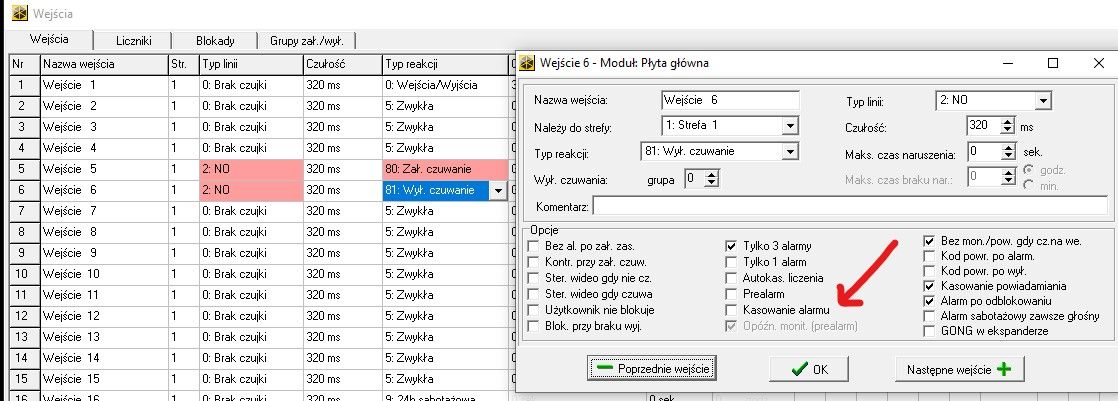

    Radiolinie podłączyłem zasilanie 12 V z gniazda wyjściowego OUT 2 oraz COM, D1 oraz D2 na wejście Z5, Z6 i COM, i oprogramowałem te dwa wyjścia. Aktualnie czekam na piloty, bo w zestawie z odzysku brakowało ich. Wejście Z5 i Z6 ustawiłem jako załącz oraz wyłącz alarm. Jak przyjdą piloty, będę dalej się tym bawił.
    Możesz testować na krótko poprzez podanie GND drucikiem na Z5 lub Z6.
    Co do konfiguracji w opcji Wyłącz alarm możesz jeszcze ustawić kasowanie alarmu jeśli alarm się włączy to aby rozbroić i skasować potrzeba zaznaczyć:
    Okno konfiguracji wejścia czujki z zaznaczoną opcją Kasowanie alarmu

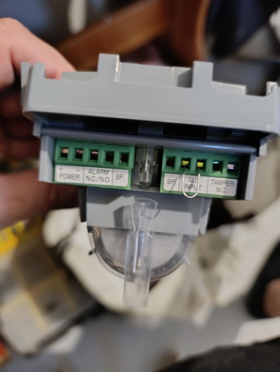

    Mam jeszcze jeden problem z podłączeniem czujki zewnętrznej Optex VX-40; czujka również otrzymana z demontażu i, patrząc na styki, wiem tylko, jak zasilanie podłączyć — podpowiecie w temacie?
  • #9 21628097
    xgrzeniu
    Poziom 6  
    Posty: 9
    Ktoś coś podpowie??
    Zbliżenie na elektryczne złącza terminala z oznaczeniami POWER, ALARM, SP, TAMPER
