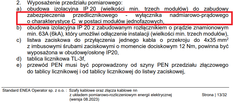

    Z tego co wiem to Enea wymaga aktualnie wyłączników nadprądowych o charakterystyce C i to trzech jednofazowych. Przynajmniej tak to mają opisane w swoich standardach.
    Zrzut ekranu z dokumentu Enea z wymaganiem wyłączników nadprądowych C, moduły jednofazowe

    CarlosG98 napisał:
    No tutaj jeszcze widzę wymaganie rozłącznika :)
    U mnie nawet nie ma opcji zamontować rozłącznika bo nie ma miejsca.
    Jest tablica licznikowa i dosłownie miejsca tyle co na obudowę 3 modułową i to zamontowaną poziomo
    Znajdziesz taki rozłącznik bezpiecznikowy.

    CarlosG98 napisał:
    bo jak mi wsadza starego typu licznik, to nie ma mowy żebym mógł potem takie wkładki wymienić.
    Raczej starych liczników nie montują, bo jest obowiązek instalacji ze zdalnym odczytem. Przecież są rozłączniki bezpiecznikowe na wkładki 10x38 o wielkości 3 modulów, więc zajmuje tyle samo miejsca, co nadprądowy.
    Raczej, a bodajże do końca 2030 roku.
    W tak zwanym międzyczasie dopuszczalne jest montowanie nawet blaszaków C52 i pochodnych.

    Zależy od impedancji pętli zwarcia. Wtedy wybierzesz o właściwej charakterystyce.

    Jeżeli prąd zwarcia będzie o wartości np. 500A, to nie ma znaczenia charakterystyka C, czy D. Raczej nikt tu nic sensownego nie doradzi. Chcesz mieć zapewnioną selektywność, to zastosuj wyłącznik nadprądowy selektywny z charakterystyką E, ale cena jest wielokrotnie wyższa od zwykłej "eski". Link Link
