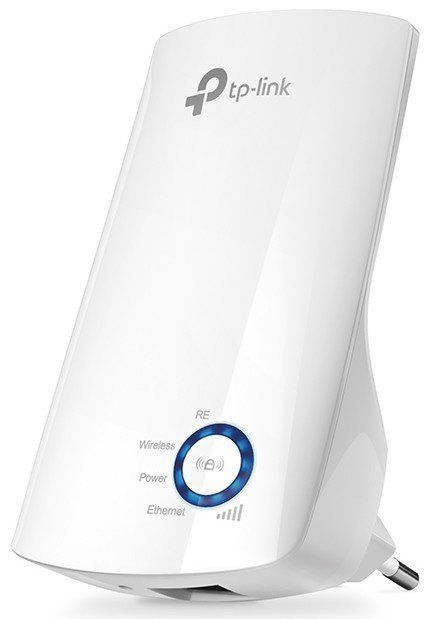

    Niuwald
    Poziom 4  
    Posty: 697
    Ocena: 80
    Ogolnie posiadam ponizszy model i nie ukrywam ze wszystko jest ok bo internet smiga bardzo dobrze, tylko co jakis czas potrafi byc problem z polaczeniem z nim ale sporadycznie ale to wlasnie powoduje ze chce wymienic go na inny.
    Internet to Śwatłowód 2GB/s ORANGE
    Urzadzenie to FunBox 10
    Wzmacniacz sygnału TP-Link podłączony do gniazdka elektrycznego

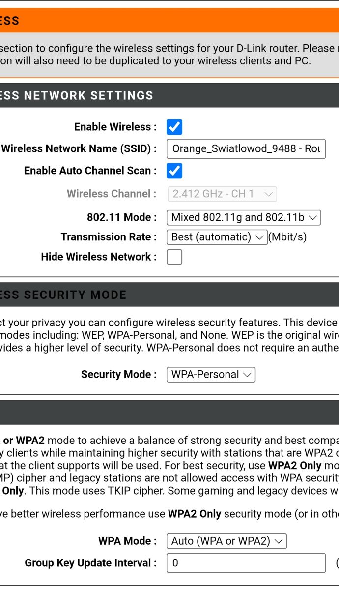

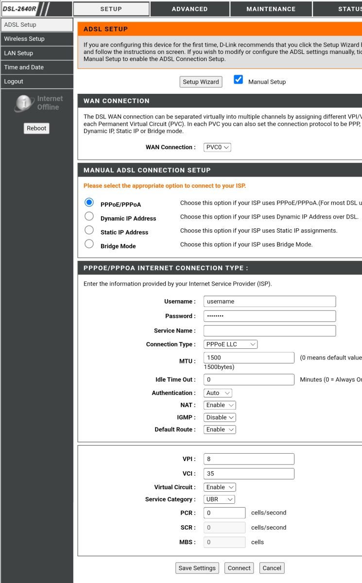

    Powiem tak, posiadam jakis stary router D-Linka z obsługą 300mb/s i podłączyłem go do Funboxa i ogolnie dziala ale prędkość wifi nie przekracza 5mb/s i co parę minut komunikat ze połączony bez internetu po czym zara sie znow łączy, dodatkowo zaczelo rozlaczac glowna siec co kilka minut tez :/

    cocopoco
    Posty: 195
    Pomógł: 27
    Ocena: 52
    >>21631451 To router do ADSL (Neostrady itp.). Jak na żywca go podłączyłeś kablem do portów 1-4 to masz teraz 2x DHCP w sieci i takie cyrki się dzieją. Trzeba odłączyć Dlink od głównego routera, podłączyć się jakimś komputerem i wyłączyć w Dlinku DHCP i dopiero podłączyć.
    Ale najlepiej to wymienić go na coś współczesnego - na nim na WIFI przy dobrych wiatrach osiągniesz ok. 94Mbit/s.
    //Poprawka - ten Dlink ma tylko WIFI b/g, max 54Mbit/s czyli realnie połowę. Zapomnij o nim :)

    cocopoco
    Posty: 195
    Pomógł: 27
    Ocena: 52
    Poszukaj w zakładce ADVANCED pozycji LAN i DHCP, gdzieś w tych okolicach powinno to być. Ale naprawdę odpuść sobie to urządzenie - standard G był na rynku 20 lat temu. Zadowoli cię prędkość 20Mbit/s kiedy dostawca daje Ci 2000?
    Żeby uzyskać odpowiedni efekt potrzebujesz urządzeń z minimum WIFI AC a najlepiej AX.
