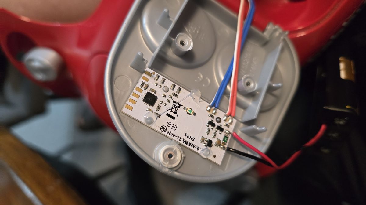

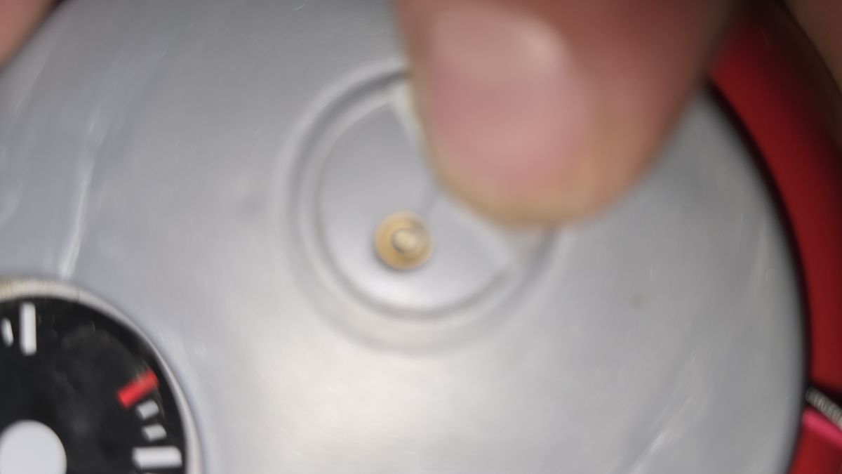

    Mam problem ze światłami w samochodziku Bobby Car. Wszystko sprawdzone: kabelki i tak dalej, ale nie włączają się. Może mi ktoś powiedzieć, na jakiej zasadzie to działa? Nie ma włącznika, tylko z drugiej strony jest dziurka z jakimś rezystorem/bezpiecznikiem. Wie ktoś coś na ten temat?
    Zbliżenie na płytkę drukowaną z podłączonymi kolorowymi przewodami w zabawce Bobby Car
    Zbliżenie na element plastikowy z otworem i metalowym stykiem w zabawce jeździku.

    Wygląda to trochę jak fotorezystor. Wniosek - jak się ściemni same się włączą. Spróbuj to coś zakleić czarną taśmą i poczekać chwilę, może być zwłoka i histereza, żeby nie było dyskoteki.
