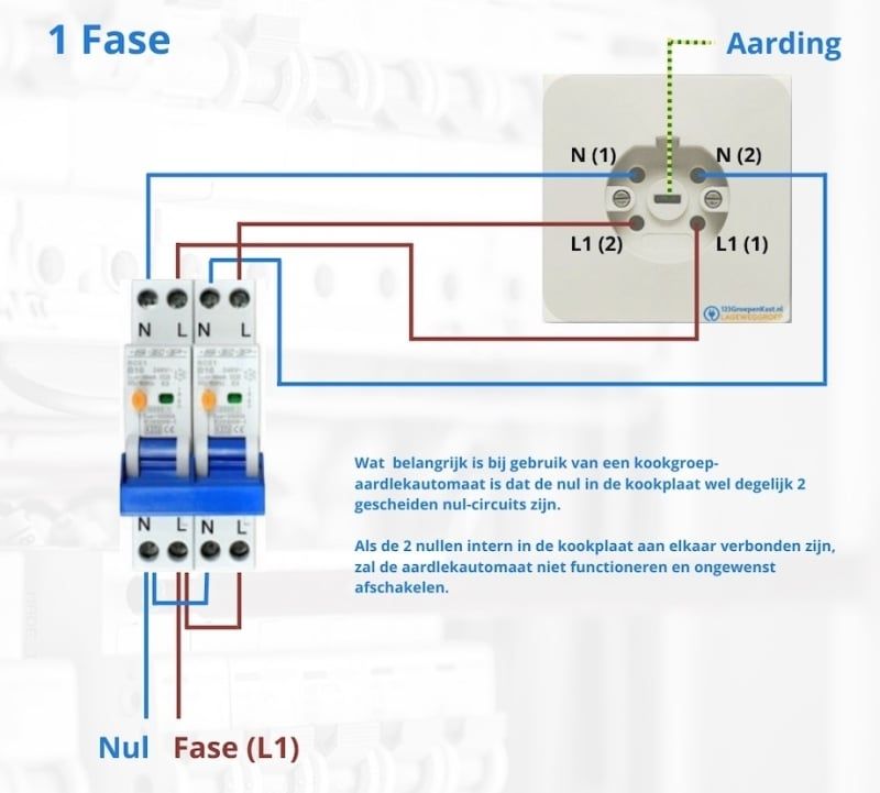

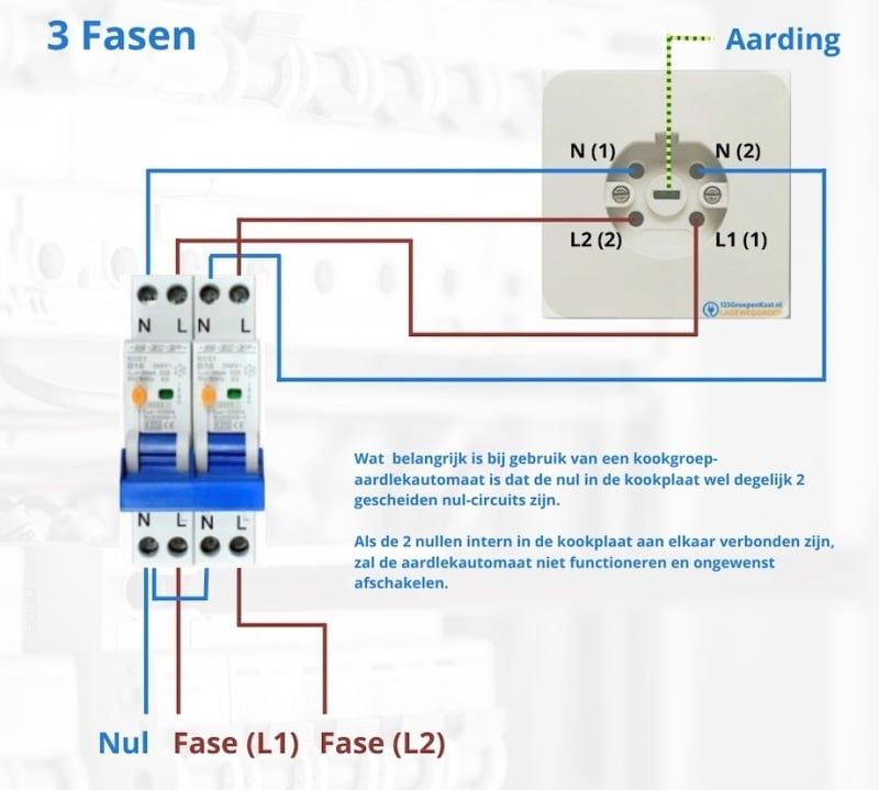

    W instrukcjach obsługi bardzo często jest wariant podłączenia dla Holandii z osobnymi neutralnymi, gdzie stosują aparaty jak na obrazku.
    Link
    Schemat podłączenia 3-fazowego z oddzielnymi przewodami neutralnymi i zabezpieczeniem różnicowoprądowym
    Schemat elektryczny jednofazowego podłączenia płyty indukcyjnej z osobnymi przewodami neutralnymi

    I co, teraz Holender podpisze kartę gwarancyjną płyty autora?

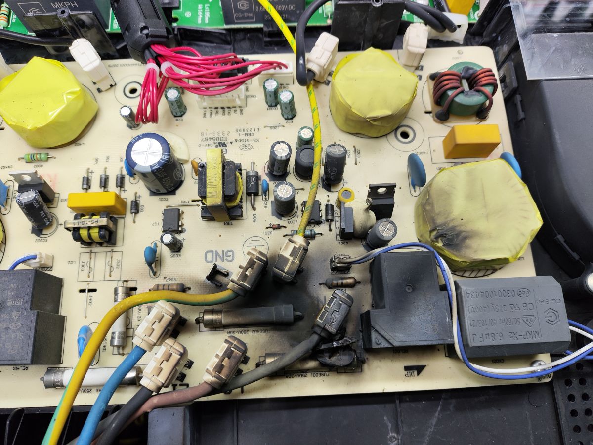

    Nie powinna być tak podłączona jak ma pracować w układzie 2F. Bo później wygląda w środku tak :D
    I tu był szary tak jak u autora.
    Uszkodzona płyta główna z nadpalonymi komponentami i przypalonymi kablami

    madamsz1 napisał:
    Nie powinna być tak podłączona, jak ma pracować w układzie 2F. Bo później wygląda w środku tak.
    I tu był szary, tak jak u autora.
    Piękny widok, nic tylko się cieszyć, że tak mi to podłączyli :)
