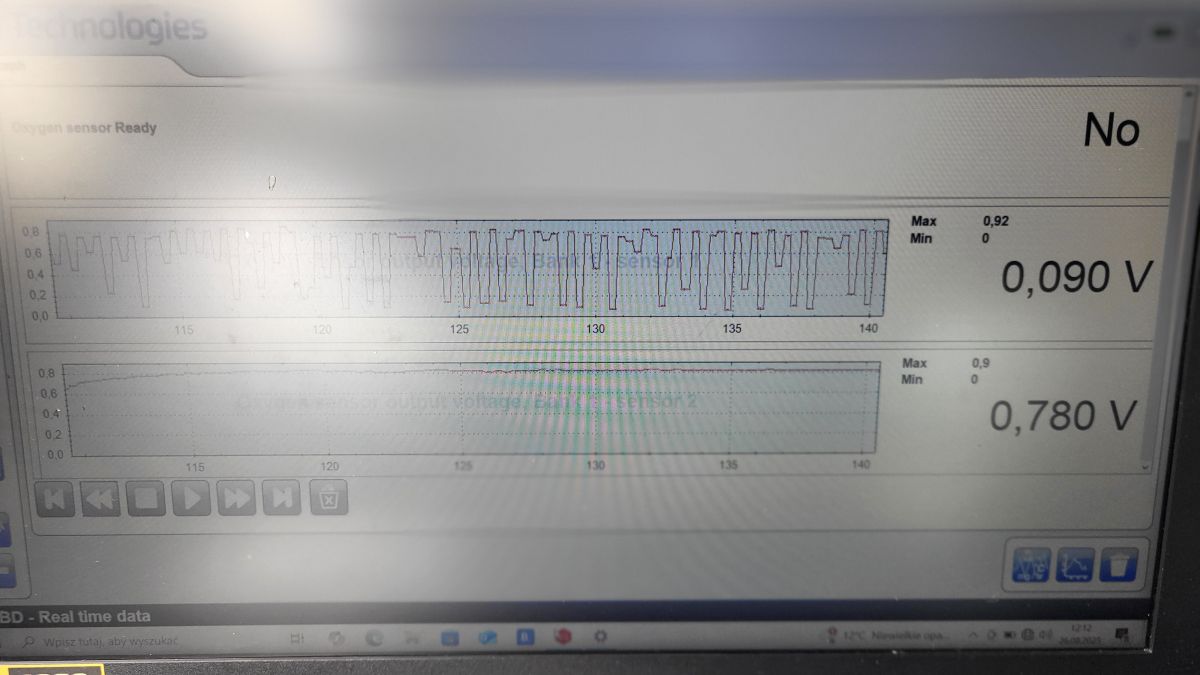

    Witam. Mam nadzieję, że pomożecie mi, Państwo, w zinterpretowaniu wyników prac sond lambda. Przepraszam za słabą jakość zdjęcia, ale dzisiaj jest bardzo słonecznie. Na moje oko, sonda przed katem ładnie oscyluje od 0,1 do 0,9 V, natomiast ta za katem jest ładnie wypłaszczona. Osobiście nie widzę problemu z sondami. Jednak na komputerze nie wyświetla się gotowość pracy sondy lambda, a samochód czasami pokazuje komunikat: "Skontroluj układ wydechowy".
    Z góry dziękuję wszystkim za pomoc. Pozdrawiam
    Wykresy napięcia sond lambda na ekranie diagnostycznym z komunikatem „Oxygen sensor Ready: No”
    AI: Proszę podać markę, model oraz rocznik samochodu – to pomoże lepiej zinterpretować wyniki i komunikaty.
    Renault Laguna III 2,0 16V r. 2007

    A sprawdziłeś wydech na szczelność. Lewe powietrze to także tlen na który reagują sondy lambda.

    morderczozabojczy napisał:
    samochód czasami pokazuje komunikat skontroluj uklad wydechowy.
    Jaki błąd rejestruje sterownik?

    W czym problem od razu widac ze sonda ubita. Jeszcze prosciej stwierdzic jak ma sie analizator spalin.
  • #6 21647722
    morderczozabojczy
    Posty: 10
    >>21645571
    Kładłem się pod samochód. Wydech wygląda bardzo fajnie, żadnych dziur nie zauważyłem. Błędów mi nie pokazało na komputerze. Pokazuje jedynie misfiring na 4. cylindrze. Zamieniłem cewki miejscami, wymieniłem świece i ciągle to samo, dlatego zacząłem myśleć o sondzie lambda. Po czym wnosisz, że sonda jest ubitą? Przed czy za katalizatorem? Z góry dzięki

    Czasami przez 500 km nic się nie dzieje. Czasem co chwilę szarpie. Raz na jakiś czas nawet odcina jeden cylinder, z tego co rozumiem. Pokazuje się ikonka awarii silnika. Ale po zresetowaniu jest wszystko OK. Myślę, że jakby to było od kompresji, to by cały czas szarpał. Świece wymienione. Cewki zamienione miejscami. Jedyne, co zastanawia, to czy ten misfiring nie jest ogólnie dla wszystkich układów, a komputer go zczytuje jako misfiring na 4. cylindrze. Mam tylko DS150 w wersji budżet, ale ostatnio zakupiłem ELM i mam zamiar spróbować z Pyrenem. Może coś więcej pokaże, bo w Delphi nie ma licznika wypadania zapłonu na poszczególnych cylindrach. Przynajmniej ten mój nie widzi tego w sterowniku.

    A wtryskiwacze zamieniane?

    Jeszcze nie, ale problem zarówno na benzynie, jak i na LPG, więc nie skupiałem się na tym. Tak, wiem. Mam pasożyta i liczę się z możliwością wypalenia zaworu. Ale jednak po ciśnieniach nie wydaje się źle.

    Pierwsze zawsze w takim wypadku to zakręcenie LPG i jazda chwilę na samej benzynie. Czasem nieszczelność reduktora powoduje że przez nieszczelność reduktora zalewa gazem jeden cylinder. Czasem wtrysk się nie domyka i też zalewa go aż do braku zapłonu.
