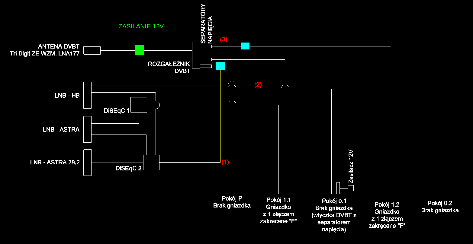

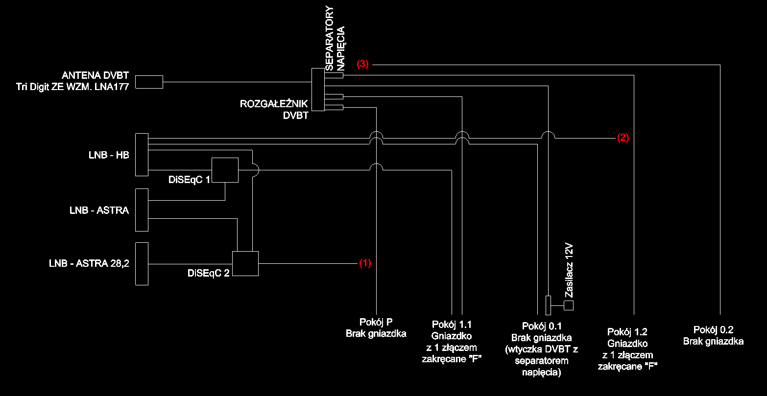

    Mam taką instalację w domu. Mam nadzieję, że czytelnie to rozrysowałem. Czy można byłoby ją jak najbardziej budżetowo zmodernizować aby:
    1. (1) mieć sygnał z 3 satelitów w pokoju P do którego prowadzi jeden kabel
    2. (2) mieć sygnał z HB w pokoju 1.2 do którego prowadzi jeden kabel zakończony gniazdkiem antenowym w ścianie
    3. (3) mieć sygnał DVBT(bez satelitów) w pokoju 0.2. Kabel nie jest podłączony do anteny.
    Chcę wymienić ten rozgałęźnik DVBT na taki z piątym wyjściem aby mieć sygnał w pokoju 0.2 ale może są możliwości aby na tym okablowaniu, które już jest mieć też sygnał z anteny satelitarnej?

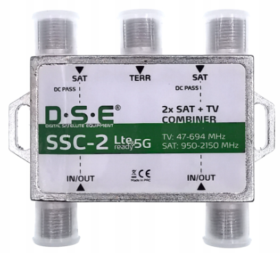

    Schemat instalacji antenowej z trzema LNB i rozgałęźnikiem DVB-T

    Rozumiem, że masz 5 pokoi i chciałbyś mieć takie sygnały:
    Pokój P - jeden przewód, naziemna, HotBird, Astra 19, Astra 28
    Pokój 1.1 - dwa przewody, naziemna, HotBird i Astra 19
    Pokój 0.1 - dwa przewody, naziemna, tylko HotBird
    Pokój 1.2 - jeden przewód, naziemna, tylko HotBird
    Pokój 0.2 - tylko naziemna
    Potrzebne będą dwie sztuki zwrotnicy TV/SAT, np. takie: https://sklep.delta.poznan.pl/zwrotnica-tv-satel-blue-line_l1_p3479.html lub https://sklep.delta.poznan.pl/zwrotnica-tv-satel-z-blue-line_l1_p15771.html
    Zwrotnicę zakładasz w miejscu niebieskiego prostokąta, wykonujesz połączenia, które zaznaczyłem na żółto. W pokoju 1.2 wymieniasz gniazdko na RTV-SAT. Do pokoju P również kupujesz gniazdko RTV-SAT lub kupujesz trzecią sztukę zwrotnicy, jeżeli chcesz mieć bez gniazdka. Na jedno wychodzi, gniazdko RTV-SAT do montażu na jeden przewód w ścianie ma taką zwrotnicę w sobie.
    Aby rozwiązań problem zasilania wzmacniacza naziemnej, proponuję przenieść zasilanie do miejsca zaznaczonego na zielono. Możesz wykorzystać posiadaną wtyczkę z separatorem do podłączenia, ale jak będą kłopoty z sygnałem, lepiej do tego użyć: https://sklep.delta.poznan.pl/separator-zasilania-azs-02-ams_l1_p17928.html A jeżeli te trzy separatory, które już masz na wyjściach rozgałęźnika pozwalają wprowadzić zasilanie, to oczywiście możesz użyć jednego z nich, nie potrzeba kupować separatora.
    Wtedy możesz kupić dowolny rozgałęźnik DVB-T z pięcioma wyjściami lub większy, do niego podłączyć wszystkie 5 pokoi, nie patrząc, jak rozwiązano kwestię przepływu zasilania anteny. Inna, budżetowa opcja, to dokupić rozgałęźnik z dwoma wyjściami i kaskadowo podłączyć jego wyjście do jednego z czterech wyjść rozgałęźnika 4-krotnego i do wyjść dokupionego rozgałęźnika podłączyć dwa przewody prowadzące do pokoi. Sygnał przechodzący przez dwa rozgałęźniki będzie słabszy niż przechodzący przez jeden rozgałęźnik, więc najlepiej wybrać te dwa pokoje, do których prowadzi najkrótszy kabel.
    Schemat instalacji antenowej do pięciu pokoi z zaznaczeniem podłączeń TV-SAT i zasilania anteny naziemnej.

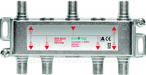

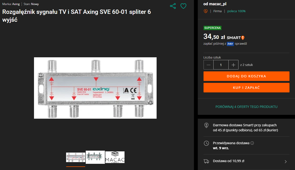

    Rozgałęźnik sygnału Axing SVE 60-01 z sześcioma wyjściami i opisanymi kierunkami sygnału.
    A czy zastosowanie takiej wtyczki przy TV zamiast separatorów przy rozgałęźniku i zwykłego rozgałęźnika będzie kolidowało z zsumowaniem sygnału SAT tymi zwrotnicami?
    Złącze separator zasilania z przewodem i wtykiem do anteny TV
    I jeszcze jedno. Czy zwrotnica w domu w pokoju bez gniazdka antenowego to taka sama jak ta na zewnątrz?

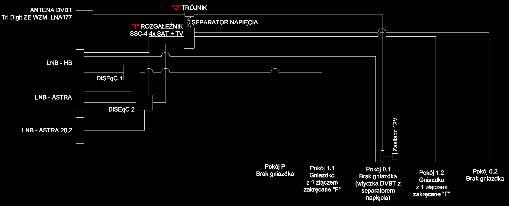

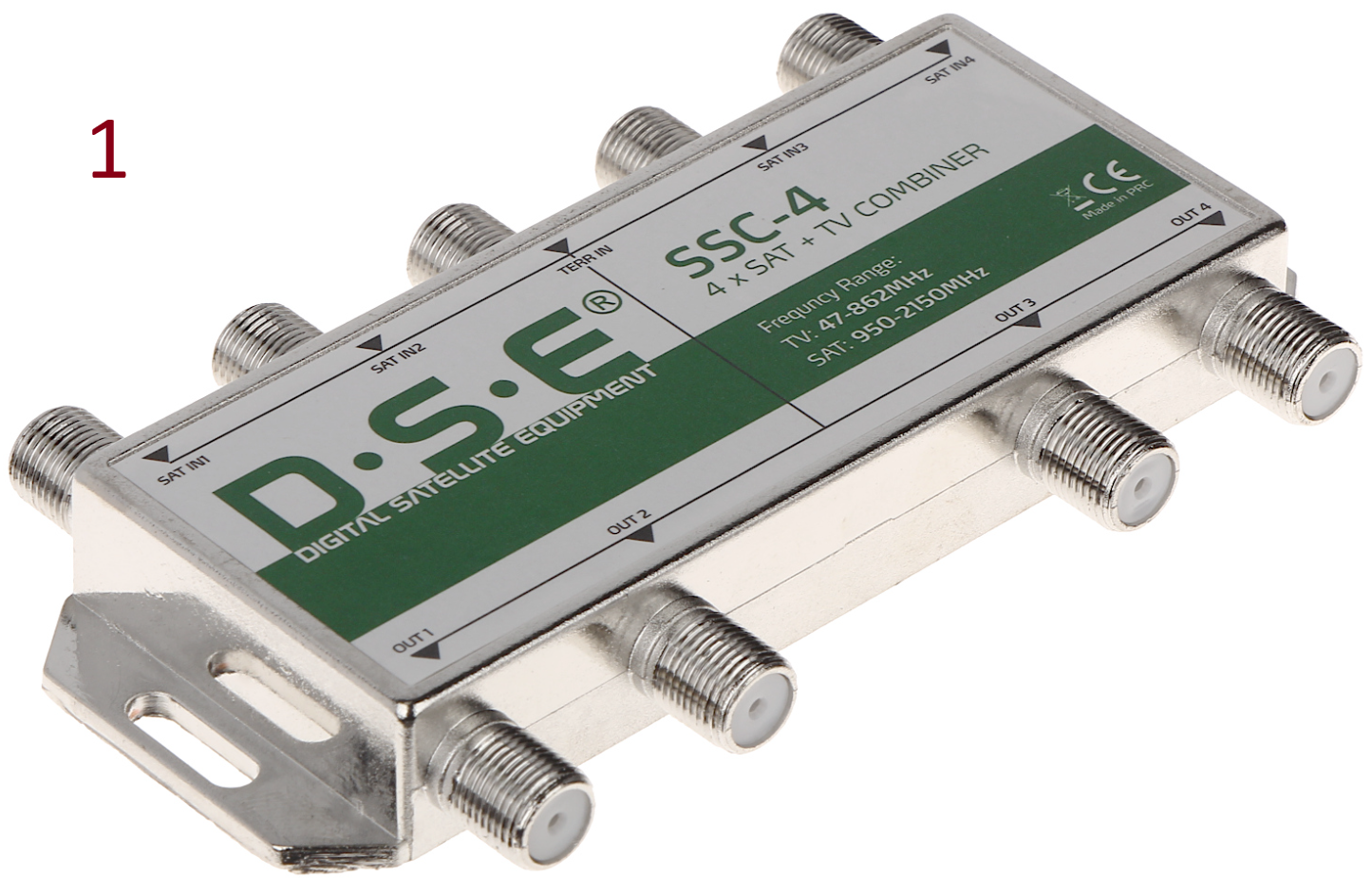

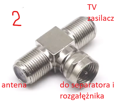

    Mam jeszcze pytanie czy zamiast tamtego rozwiązania można byłoby użyć rozdzielacza z wbudowanymi zwrotnicami i trójnika przed nim jak na schemacie?
    Ten trójnik byłby na sztywno połączony z separatorem a separator też na sztywno wkręcony do rozdzielacza.
    Rozdzielacz sygnału SAT-TV D.S.E SSC-4 z 4 wejściami i 4 wyjściami typu F
    Metalowy trójnik F z opisanymi kierunkami: antena, TV zasilacz, do separatora i rozgałęźnika
    Schemat instalacji SAT/DVB-T z DiSEqC, rozgałęźnikiem, trójnikiem i separatorem zasilania

    O trójniku zapomnij i wywal ten badziew całkiem z jakiejkolwiek instalacji! Tam potrzebujesz rozdzielacza z wyjściami jednym aktywnym do napięcia zapodanego kablem i drugim pasywnym do zmiksowania z SAT.
    Można użyć ale jak pisałem wczesnej o jakimkolwiek zasilaniu z odbiorników anteny TV naziemnej zapomnij bo to nie jest nawet możliwe.
    p.s. Quattro już prawie sie nie stosuje na dwie satelity, są od tego wideband z 2 kablami zamiast 4 kabli .
    Stosować można, ale trzeba wiedzieć do czego - tutaj bezwzględnie nie stosuj!!
    To jeden ze sposobów wykonania takiej instalacji jak twoja. Czasami jednakże bywają problemy z tego typu zwrotnicami, jeśli chodzi o zakłócenia, bo miewają nie najlepsze separacje pomiędzy wejściami i potrafią robić się zakłócenia. Ale ogólnie działa to.
    Ten trójnik byłby na sztywno połączony z separatorem, a separator też na sztywno wkręcony do rozdzielacza.
    W rozwiązaniu, jak z twojej propozycji, powinno być tak, że na kablu od anteny TV zamontowany jest separator napięcia, a następnie odgałęźnik TV 1/15. Z odgałęzienia (Tap) odgałęźnika idzie się wtedy do pokoju, a z wyjścia głównego (OUT) na zwrotnicę. Wtedy dostaje się w miarę podobne poziomy sygnałów TV na wyjściach zwrotnicy i odgałęźnika.
    Jeśli zastosowałbyś zamiast odgałęźnika rozgałęźnik dostałbyś różnicę poziomów po rozgałęźniku i zwrotnicy w okolicach 12dB, a to dość dużo.
    O takich trójnikach, jak na zdjęciu, zapomnij, bo to elementy do instalacji AV, stosowane np. w instalacjach CCV.
    Jako separator można użyć tego low-costa z twojego zdjęcia, wpinając go w odgałęźnik przejściem IEC-F, ale zdecydowanie lepiej jest zastosować separator napięcia ekranowany, np. AZS-02 firmy AMS i do tego zasilacz antenowy impulsowy. Te low-costy potrafią bardzo silnie degradować jakość sygnałów TV,

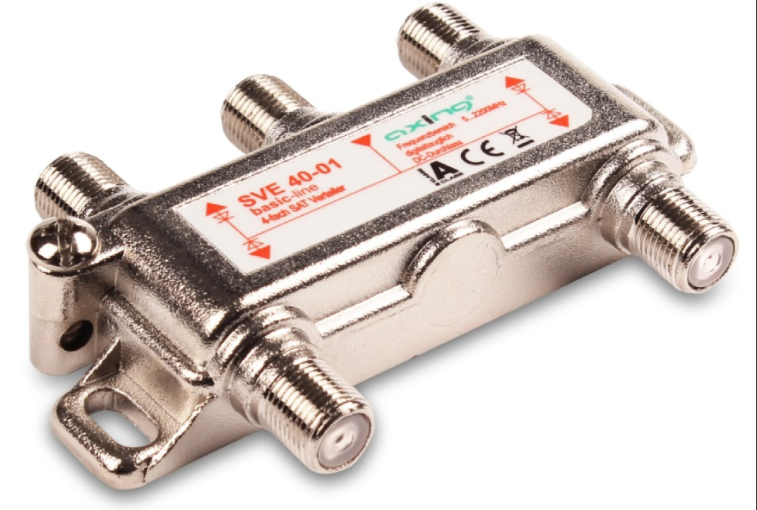

    Ok, bo nie ma jednego takiego elementu, który zsumowałby DVBT + SAT na 4 wyjścia i miał 5 wyjście DVBT z napięciem?
    Jeśli nie to rozumiem, że można użyć:
    Metalowy rozdzielacz SAT Axing SVE 40-01 z czterema złączami F
    Złącze D.S.E SSC-2 do łączenia sygnału TV naziemnej i satelitarnego
    Jedno z wyjść SVE 40-01 podłączam na SSC-2 i dalej do TV. Pozostałe TV gdzie są 2 kable do pokoju od SVE 40-01
    Bo ten SVE 40-01 przepuszcza DC tylko w jedną stronę?
    Nie znam takiego pasywu.
    No, można teoretycznie.
    Tylko, że poziom sygnału TV na wyjściach SSC byłby o jakieś 8...10dB niższy niż na wyjściach SVE. Do tego jeszcze straty na gniazdach RTV/SAT. Mogłyby się pojawić trudności w odbiorze TV na telewizorach podłączonych do SSC z uwagi na za niski poziom sygnału.
    Tak, a przynajmniej tak sugerują strzałki na obudowie.

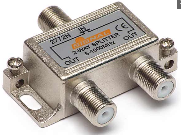

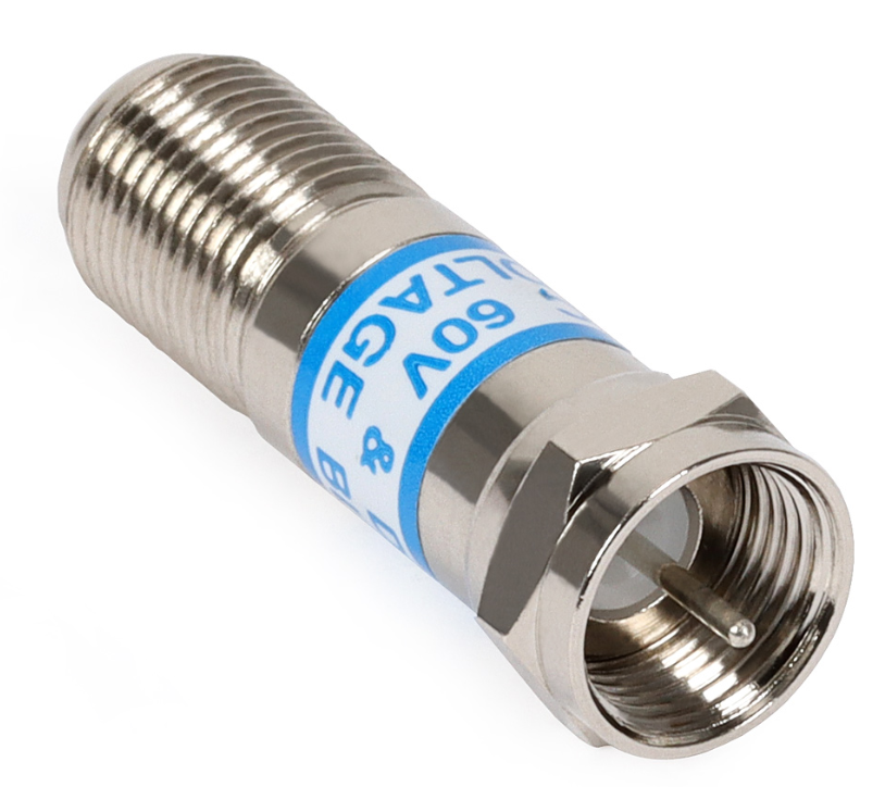

    No tak, pisał o tym k_pec. Trzeba byłoby zastosować odgałęźnik ale wówczas nie ma opcji dostarczyć kablem antenowym zasilania. Trzeba byłoby ciągnąć dodatkowy kabel i separator. Pewnie nie ma odgałęźników z przejściem napięcia na wyjściu TAP?

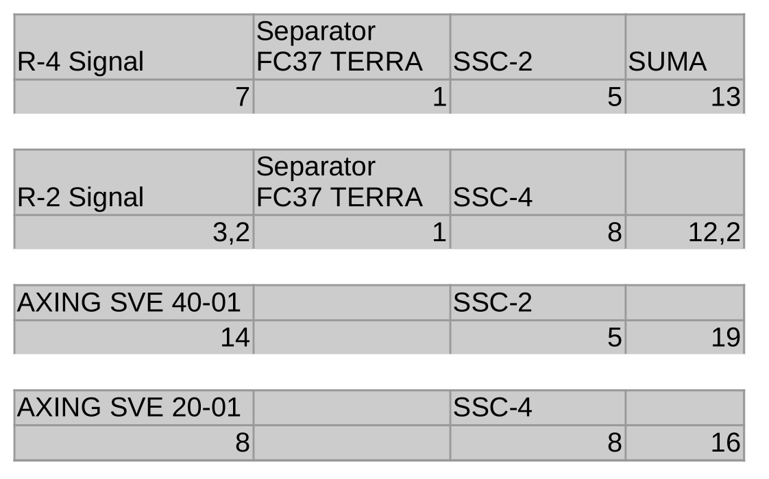

    No to może patrząc na to tłumienie w specyfikacjach najkorzystniej byłoby zrobić taki układ
    R-2 Signal - FC37 Terra - SSC4
    Metalowy rozdzielacz sygnału RF SIGNAL 2772N z dwoma wyjściami i jednym wejściem.
    Separator napięcia antenowego z złączami F, oznaczony do 60V
    Czterowyjściowy sumator D.S.E SSC-4 z wejściami SAT i TV
    Tabela z wartościami tłumienia układów rozdzielaczy i separatorów sygnału antenowego
    Chociaż te tłumienia dla rozdzielaczy AXING są podane do wartości więc nie wiem jak to interpretować.
    Bez różnicy, jeśli chodzi o różnię poziomów w stosunku do zwrotnicy, bo to zwrotnica wnosi dodatkowe 12dB tłumienia sygnału TV.
    Obecny odgałęźnik 1/4 wprowadza około 7dB tłumienia sygnałów TV w torze antena - telewizor (nie licząc tłumienia na kablach).
    Przy podłączeniu do odgałęźnika 1/4 zwrotnicy tłumienia sygnałów TV po rozgałęźniku pozostają jak były (około 7dB), a po zwrotnicy dodatkowe tłumienie na odbiornikach zwiększa się o 12dB plus jeszcze tłumienie gniazd antenowych RTV/SAT (zwykle 2...3dB). Czyli sumaryczna różnica poziomów na odbiornikach może sięgać do 15dB. To bardzo dużo.
    Przy wariancie z rozgałęźnikiem 1/2 wprowadzane jest około 3.5dB tłumienia sygnałów TV w torze antena - telewizor (nie licząc tłumienia na kablach), a po zwrotnicy byłoby jak wyżej, czyli dodatkowe do 15dB tłumienia sygnałów.
    Jakie masz poziomy sygnałów i jakości dla wszystkich mux-ów na obecnym rozgałęźniku 1/4?
    Zamiast tego rozgałęźnika i separatora napięcia z obrazka lepiej stosować rozgałęźnik z przejściem zasilania tylko na jedno wyjście - telewizyjny (np. Link ) albo SAT ( np. Link ).
    Można też zastosować odgałęźnik TV, jak z opisu wcześniej, i zrobić mu obejście z dwóch inserterów napięcia.
    Ale najlepiej i najprościej jest dać separator przed rozdzielaczem / odgałęźnikiem / zwrotnicą TV/SAT.
    Wszystkie tłumienia w tabelce podane są w dB - czym większa liczba, tym większe tłumienie. Przy 3(dB) tłumienia dostaje się 50% sygnału, przy 6dB tłumienia dostaje się 25% sygnału, itd.
    Właśnie stąd była moja sugestia o przeniesieniu zasilania, żeby nie musieć "pamiętać o nim" przy doborze komponentów i budowie instalacji. Czy w tym przypadku jest to trudne, ale możliwe do zrobienia, czy przyjmujemy, że nie ma takiej możliwości?

    Zrobię chyba tak, że do pokoju P doprowadzę drugi kabel SAT bo jest taka prosta możliwość, w pozostałych są dwa kable za wyjątkiem jednego gdzie zrezygnuję na chwilę obecną z SAT. Więc zastosuję ten rozdzielacz:
    Metalowy rozgałęźnik satelitarny Axing SVE 60-01 z sześcioma złączami F
    Tylko tutaj chyba powinno się zastosować rezystor na szóstym nieużywanym wyjściu co obniża sygnał. Pytanie czy są w sprzedaży takie rozgałęźniki na 5 wyjść? Szukam ale nigdzie nie znajduję.

    Nie ma żadnej potrzeby stosowania terminatorów. Możesz założyć jak masz montaż na zewnątrz domu to będzie zabezpieczenie przed zlaniem.
    Jeśli jednak będzie problem z sygnałem na odbiornikach przy unicable to tylko multiswitch go rozwiąże a nie instalacja oparta o rozdzielacze na konwerterze.
    To jest też jakieś rozwiązanie.
    Zasada jest w ogólności taka, że każde niewykorzystane wejście / wyjście w instalacji TV czy SAT powinno być terminowane rezystorem zakończeniowym 75Ω. To zapobiega z jednej strony możliwości wydostawania się na zewnątrz sygnałów z instalacji oraz, w drugą stronę, wnikanie zakłóceń i innych niepożądanych sygnałów poprzez niezaterminowane porty, tudzież likwiduje odbicia sygnałów od niezaterminowanych portów. Do dyspozycji są rezystory zwykłe (do instalacji bez napięć DC) i z blokadą DC (instalacje SAT i inne z napięciem DC)
    W realu mało kto terminuje niepodłączone porty na rozgałęźnikach czy wyjściach odgałęźnych w odgałęźnikach, bo w standardowych warunkach wnikanie zakłóceń oraz odbicia zwykle bywają nieistotne w odbiorach z uwagi na separacje portów w pasywach. Natomiast wyjścia przelotowe w odgałęźnikach muszą być zawsze terminowane.
    Krótko mówiąc - twoja wola.
    Ja zwykle staram się terminować wszystkie otwarte porty.
    Nie kojarzę, abym kiedyś takie spotkał.
