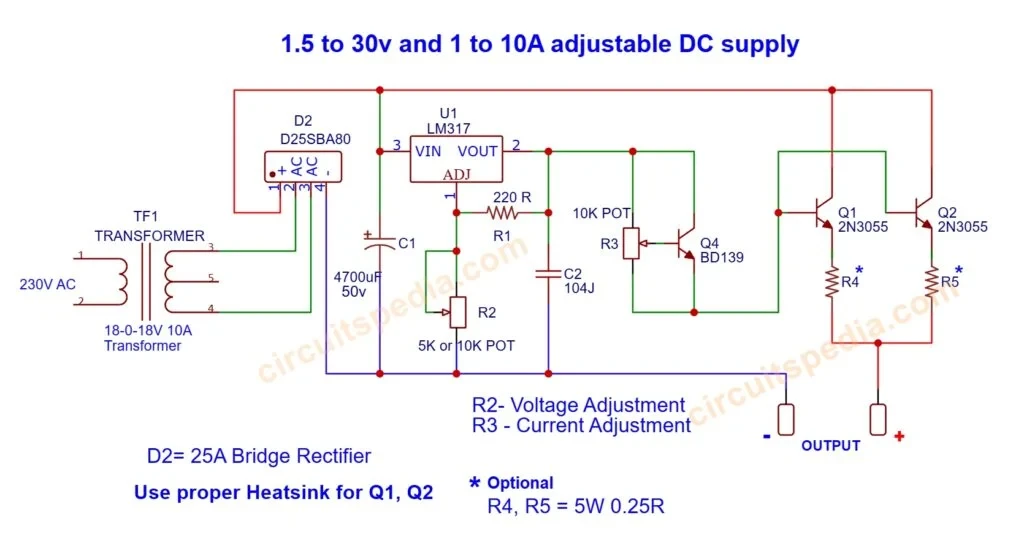

    Niedawno był wątek przegrzewanych tranzystorów:
    https://www.elektroda.pl/rtvforum/topic4134444.html
    Jeżeli piszesz o braku miejsca na dwa tranzystory, to chyba masz zbyt mały radiator na potrzebną moc - ok. 30 V * 10 A=300 W.
    I za mało tranzystorów na taką moc.
    Teoretycznie TIP3055 ma dopuszczalną moc strat 90 W i dla Ic = 10 A może potrzebować 2 A prądu bazy.
    To zbyt dużo dla LM317.
    I tak samo dla niskich napięć wyjściowych moc tracona na LM-ie też może być zbyt duża.
    Proponuję, zrób na jednym tranzystorze, ale przyjmij dopuszczalny prąd 3 A.
    Dodaj wentylator do chłodzenia.

    Dałeś się nabrać cwaniakom z trzeciego świata. Oni to robią dla wyświetleń i lajków.
    Zrobienie zasilacza o takich parametrach nie jest banalne. Nie da się zrobić regulowanego w szerokim zakresie ogranicznika prądu który nie będzie pogarszał stabilizacji napięcia i będzie zawierał tyko dwa elementy. Nie da się zrobić dobrej stabilizacji napięcia bez sprzężenia zwrotnego z wyjścia (tu nie ma).
    Q4 i R3 pogarsza stabilizację napięcia i nie ogranicza prądu. Jak zrobisz zwarcie to całość się spali. Sprawne ograniczenie prądowe by do tego nie dopuściło.
    Oczywiście jak jakiś "brudas" na YT podłączy żarówkę i pokręci R3 to żarówka będzie przygasać, ale czy w zasilacze laboratoryjne buduje się do ściemniania żarówek?
    Tranzystorów mocy jest i tak za mało na te parametry które podano, 6 było by rozsądne minimum. Oszust dobrze przewidział, jak myśli początkujący amator, jakbyś zobaczył sześć tranzystorów to nawet byś nie spojrzał na taki schemat. Dwa tranzystory są tylko dla tego że ty tyle chciałeś zobaczyć. Ten schemat zawiera to co niezbędne żebyś dał się nabrać. Prawdziwy schemat zasilacza 30V 10A to nie ta liga.

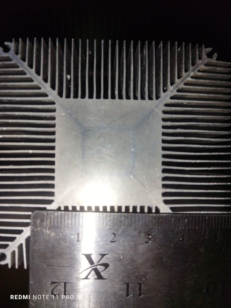

    Ok, czy jeśli ograniczyłbym prąd do maks. 5 A
    (to i tak dużo). To 2 A by starczyły?
    Bo radiator jest od procesora z bezpośrednim wentylatorem, a mogę przecież dodać więcej miejsca, dodając blaszkę, na przykład miedzianą. Wiem, kombinuję, ale co innego zrobić
    Radiator aluminiowy z cienkimi żeberkami i stalową linijką do pomiaru

    Mostek też załóż na radiator.

    Blachy miedzianej nie kładź na aluminiowy radiator, bo jak wda się wilgoć, to będzie piękna korozja.

    Poszukaj w istniejących już wątkach zasilaczy "LM317 z dodatkowym tranzystorem".
    Ten układ jest prymitywnie prosty i ma szereg wad, przy których usuwaniu dojdzie się do typowych rozwiązań znanych choćby z noty katalogowej LM317.

    Mamy w dokumentacji LM317. Były mutacje z kilkoma tranzystorami. W dokumentacji jest wariant z regulacją prądu i napięcia na 2 sztukach LM317. Oczywiście moc strat i prąd wyjściowy są ograniczone. Dołożenie tranzystorów eliminuje regulację prądu. Trzeba dokładać wzmacniacz. Ciągle mam w pamięci jedno rozwiązanie, w którym na jednym LM317 jest regulacja prądu i napięcia. Zapewne regulacja prądu jest bardzo ułomna, bo częściej można znaleźć wariant z dodatkowym tranzystorem.
    Tutaj wątek z 3 tranzystorami mocy i jednym sterującym. Link.
    Tutaj warianty z tranzystorem do regulacji prądu i tranzystorami mocy Link.

    Dopuszczalna moc tracona w TIP jest 90W przy temperaturze obudowy 25°C, co jest praktycznie niewykonalne. Radiator wielkości kostki masła + wentylator może umożliwić moc 50 do 60W. Lepiej użyć np. 2N3055 (dopuszczalna moc 115W), jeszcze lepiej 2N3773 (150W) - mają nieco większą obudowę (TO3), ale mają dopuszczalną temperaturę złącza 200°C (TIP3055 i np. KD503 150°C), co pozwoli użyć mniejszego radiatora do rozproszenia takiej samej mocy - na mniejszym radiatorze zaoszczędzi się dużo więcej miejsca, niż zajmie tranzystor.
    Transformator powinien mieć (przy optymalnym doborze napięcia) moc nominalną około 2x większą, niż maksymalnie ma dawać zasilacz po stabilizacji napięcia. Kondensator 4700µF przez pół okresu częstotliwości sieci (10ms przy 50Hz) rozładuje się o 2V przy prądzie 1A, o 20V przy 10A - więc albo zasilacz musi być do niewielkiego prądu, albo pojemność kondensatora wielokrotnie większa, albo będą na nim duże tętnienia. A przy średnim napięciu na kondensatorze np. 45V i stabilizacji 1.5V 10A moc tracona w tranzystorach będzie ponad 400W...
