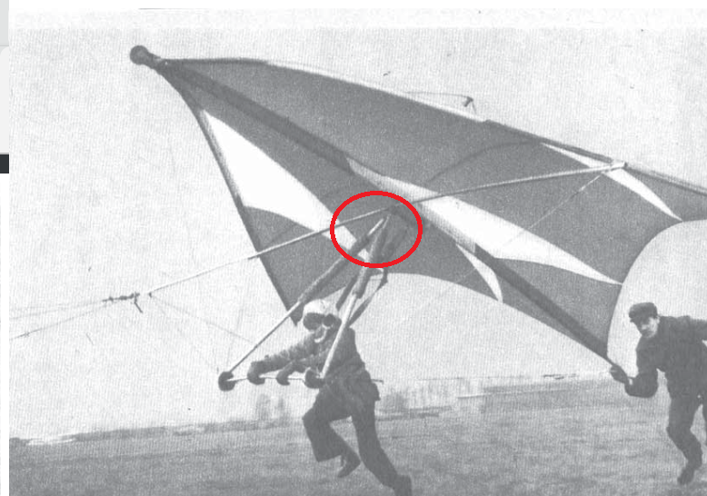

  • #8 21648177
    m2606
    Poziom 34  
    Posty: 2691
    Pomógł: 168
    Ocena: 553
    W planach jest tzw "śruba Jezusa". Jak pęknie to tylko tyle lotniarz zdąży powiedzieć :-)
