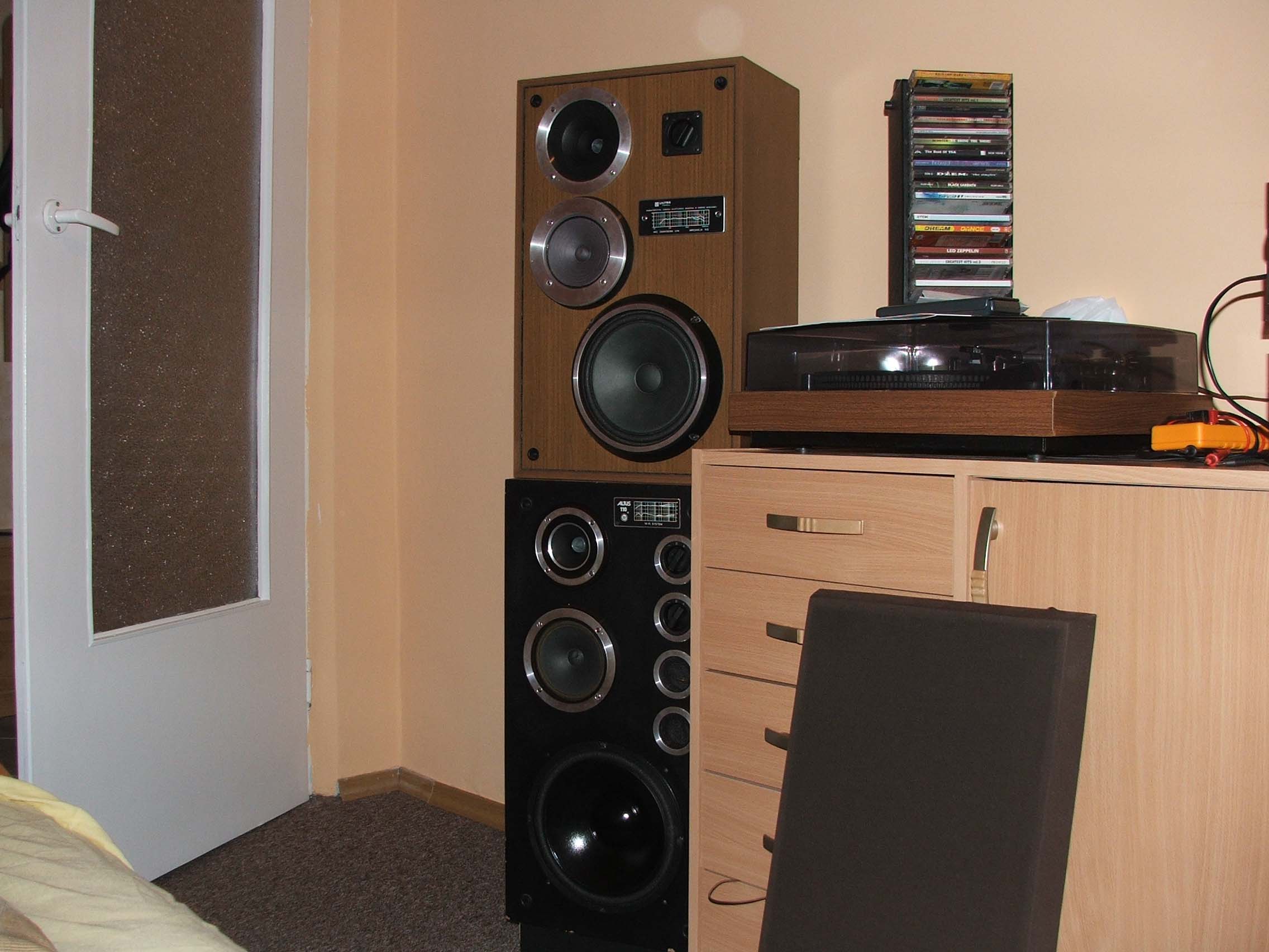

    Mateuss
    Poziom 19  
    Posty: 330
    Pomógł: 23
    Ocena: 16
    mój altus...
    • TUNNING ALTUSÓW (Co wy zrobiliscie ze swoimi Tonsilkami?) altus + coś.jpg (246.17 KB) Musisz być zalogowany, aby pobrać ten załącznik.
