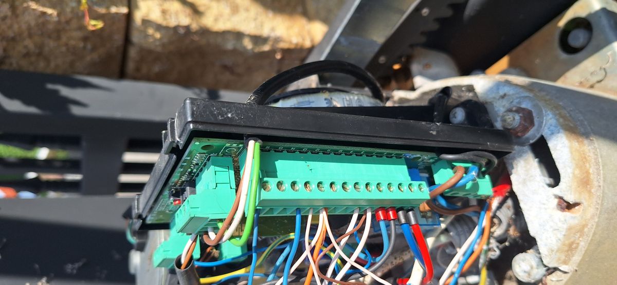

    Mam starszy napęd bramy Beninca ze sterowaniem CP M24
    Zbliżenie na płytę sterującą CP M24 napędu bramy Beninca z podłączonymi przewodami.

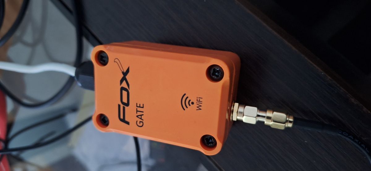

    Chcę do tego założyć Wi-Fi Fox Wi-TO2S2
    Moduł Fox GATE WiFi umieszczony na ciemnym blacie z podłączonymi przewodami zasilającym i antenowym.
    Mam kłopot z podłączeniem do napędu, wyjścia 3 i 4 z Foxa. 1 i 2 (zasilanie) nie stanowią problemu. Z góry dziękuję za pomoc.

    Styki wykonawcze WiFi Fox-a podłączasz pod 12 i 17 centrali Beninca.
